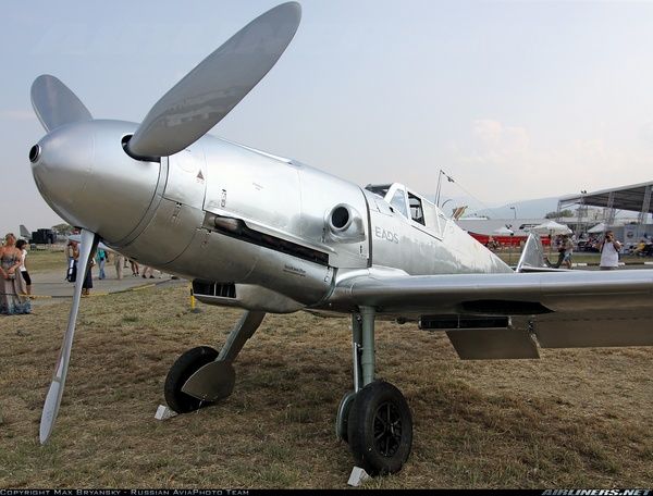

Кстати, на фото пример воздухозаборника скоростного истребителя. Рабочий объём двигателя литров 40.
Воздухозаборник расположен далеко от винта. У самолёта Ла-5 заборник был сразу за винтом, но у Ла-7-перенесён в переднюю кромку центроплана крыла, а в скорости последний выигрывает и его аэродинамика лучше. В общем- и тут всё неоднозначно!

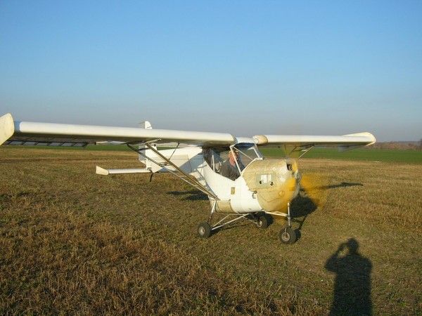

Вот тоже в своё аремя начитавшись про энерционный наддув организовал это дело на своем авиозазике, капот двигателя из стеклопластика на фото не окражен (полупрозрачный )и в правом нижнем углу видно воздухозаборник и камера диффузора внутри капота, насколько это придавало мощи не удалось определить

А напор 435 кГ/м^2 при той же скорости на расход повлияет вполне заметно.
1. Любой канал, сформированный "по наитию", скорее всего, будет обладать лишним сопротивлением.
