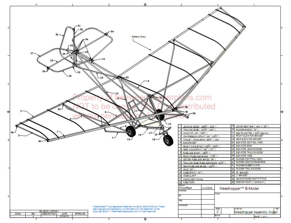

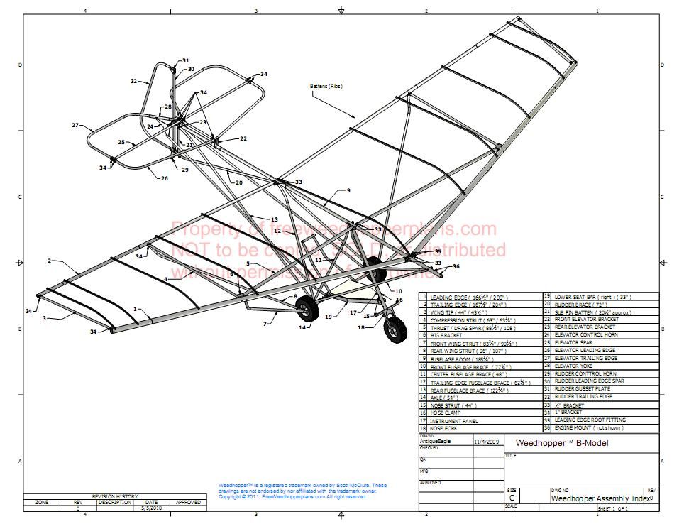

С наступлением эры сверхлегких посматриваю в сторону Weedhopper. Как чертежи на 1-о местник так и не нашел ни кто?
Чертежи тут: http://www.freeweedhopperplans.com/B-Model.htm
http://www.freeweedhopperplans.com/C-Model.htm
Там же лежит  Weedhopper™ Model-40 Plans - уже за 25$, наверно более продвинутый вариант.
Скачал, посмотрел - 2 варианта, по сложности не понял, какой проще.
Размеры все в дюймах, все в метрику надо переводить. На самом деле аппарат не так прост, как кажется. На сайте говорится о 250-500 часов на сборку из чертежей, что много. Дельталет быстрее построть можно, поскольку проще. :IMHO.
Да, еще управление только по двум осям, что не есть хорошо.

Пока  просто сохранил картинки. Скачивать там за деньги наверно только дают.
Я надеялся, что там есть управление по крену именно с прекашиванием задней кромки.  Но раз там трубка стоит, то не получается. А поставить элероны- это будет уже модернизация. И как их расчитать я не знаю. Странно, что они серийно делают, а безопасность управлениия не внушает доверия.

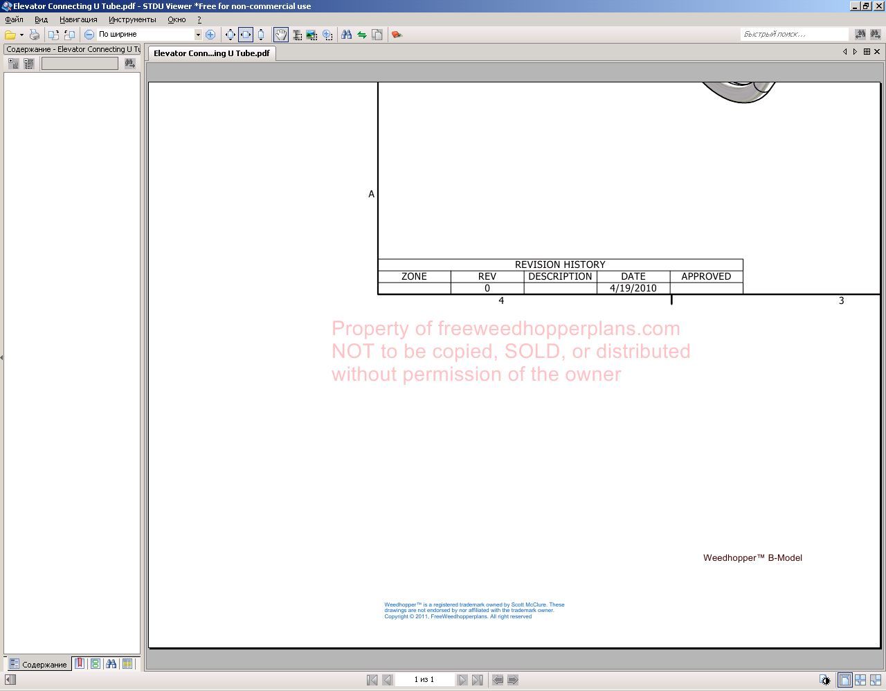

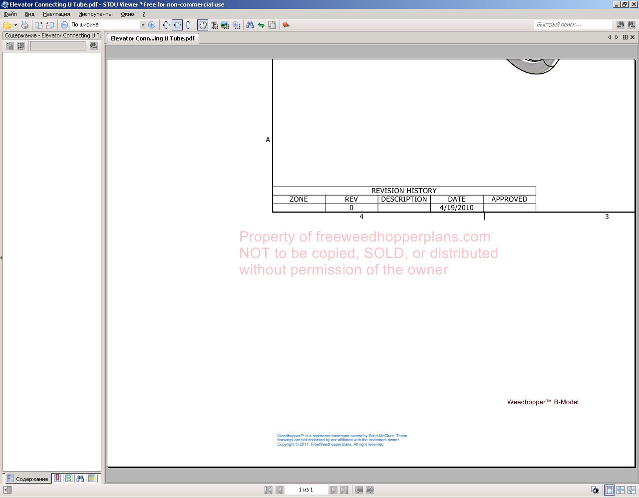

По указанным ссылкам не чертежи, а только их левые нижние уголки, на которых и рассмотреть ничего нельзя.
Я оттуда качал, отличные планы, только чертежей обшивки к сожалению нет. http://www.freeweedhopperplans.com/B-Model%20Zip%20File%20and%20JPGS/B-Model%20Files/Tail.zip http://www.freeweedhopperplans.com/B-Model%20Zip%20File%20and%20JPGS/B-Model%20Files/Fuse.zip http://www.freeweedhopperplans.com/B-Model%20Zip%20File%20and%20JPGS/B-Model%20Files/Wing.zip качайте  😉
Перекачал по новой. Открывал файлы несколькими программами, результат всегда аналогичен: левый нижний уголок по размеру всегда как на скринсейве и больше ничего никак не просматривается.

Странно, там в архивах обычные pdf вайлы, Акробатом все открывается, FlyCat попробуйте просмотрщик сменить.

Да менял я кучу просмотрщиков, начиная от акробат-ридера, фоксит-ридера, суматры и везде одно и то же. Переустанавливал тоже. Пробовал и мобильными версиями. Не открывает

У меня тоже все открывает. Фоксит-ридер. Что интересует в передней кромке?
Еще настройки ОС могут влиять на размер - где размер шрифтов.
Советую все же foxit для просмотра.
