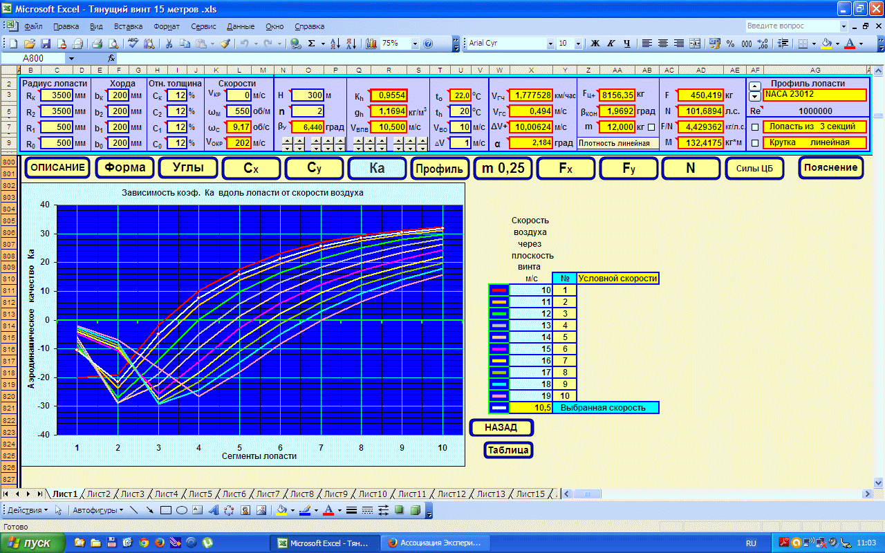

Помогите рассчитать подъёмную силу винта
Никаких вопросов Толя! Только один. Если всё это exel, то это...
впрочем это оставлю за кадром.
Это "Еxel", и сам расчет по общепринятой методике расчета воздушного винта.
В моей программе характеристики профилей взяты с заведомо худшим качеством поверхности.
По результатам расчета получается несколько превышенная потребная мощность.
Но это только дает положительный запас по подъемной силе несущего винта.
А для себя лично я ещё ввожу параметры профиля с тупой задней кромкой такой, которая получается при изготовлении реальной лопасти.
Согласитесь, что когда раскрутится несущий винт на построенном вертолете, то "неожиданно" появившаяся дополнительная тяга будет приятным и весьма полезным подарком.
А вот если при расчетах по какой либо другой программе тяги будет не хватать, скажем, в пределах инженерной погрешности, то это сильно огорчит конструктора и повлечет много головных болей по облегчению конструкции, по уменьшению количества горючего и по поискам более мощного двигателя.
Программа дает возможность "вылизать" геометрические параметры лопасти и наконец то ответить чем двухлопастный несущий винт отличается от многолопастного.
Можно даже посчитать режим авторотации при вертикальном снижении.
Простым тыканьем пальчика можно сравнить по параметрам различные профили лопасти на рассчитываемом несущем винте.
А еще программа дает диапазон регулировок установочных углов для лопастей по всем режимам полета и при различных внешних условиях окружающей атмосферы.
Кстати, эта программа также позволяет рассчитать и рулевой винт, и простой воздушный винт и ВИШ не только в статике, но и при полете с заданной скоростью.

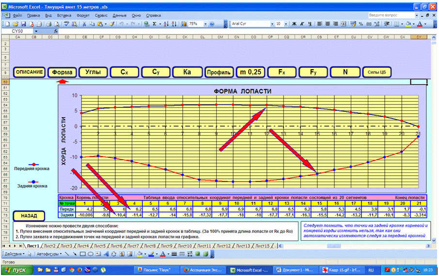

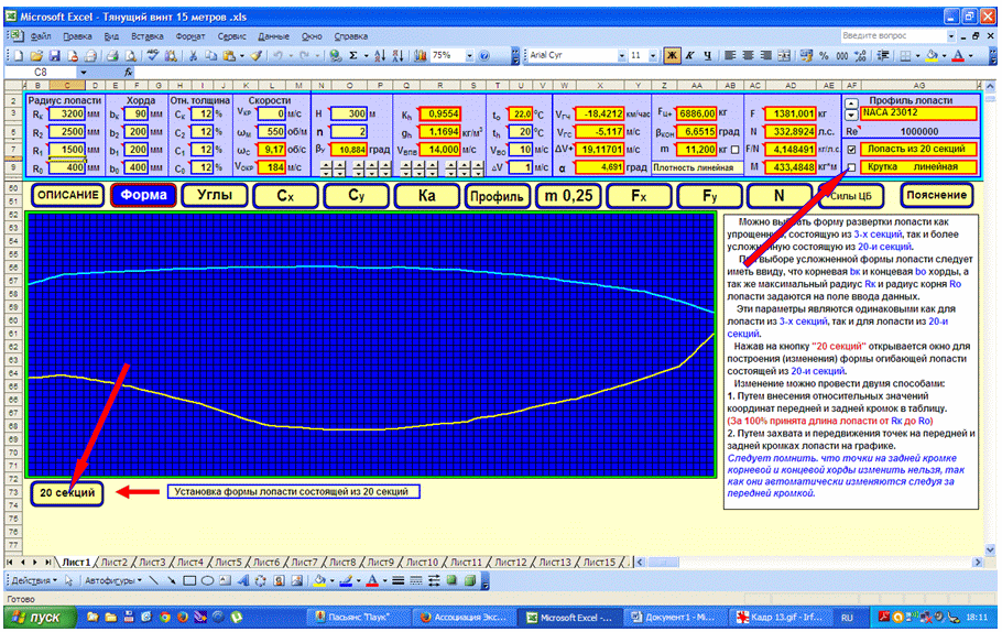

Вот некоторые дополнительные возможности программы.

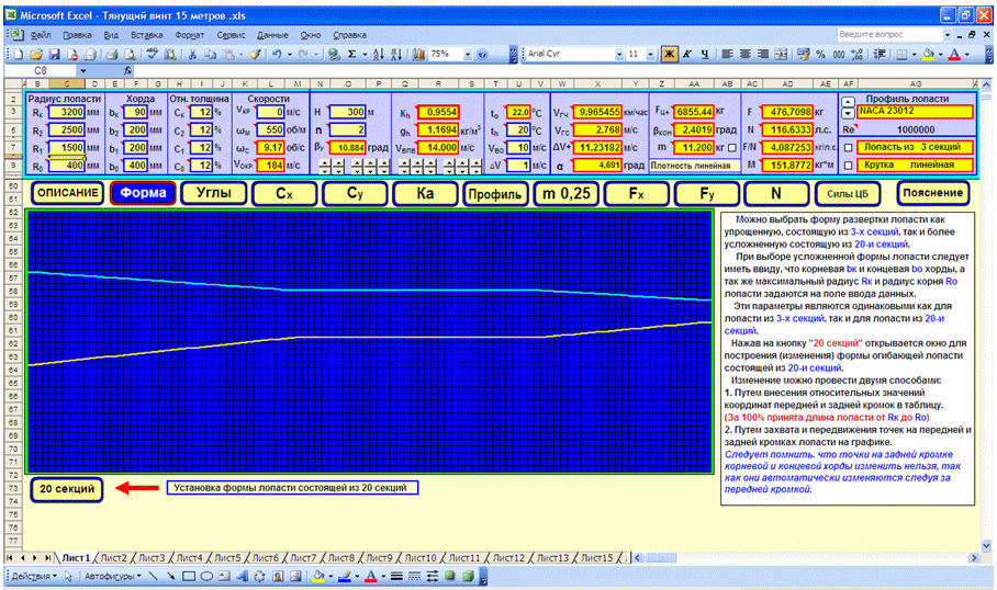

1.  Можно вложить в расчет форму лопасти в плане как прямоугольную, так и трапецеидальную, как состоящую из двух или трех участков (прямоугольных и трапецеидальных), так и более сложную, составленную из 20 участков.
   Для этого надо нажать на кнопку "20 секций" и активировать кнопочку в правой части панели задания параметров.
   Это указано на втором кадре.
Перейдя в новое окно можно изменить форму лопасти в плане либо внеся цифровые значения в таблицу, либо просто захватив точку на графике перетащить её вертикально вниз или вверх.

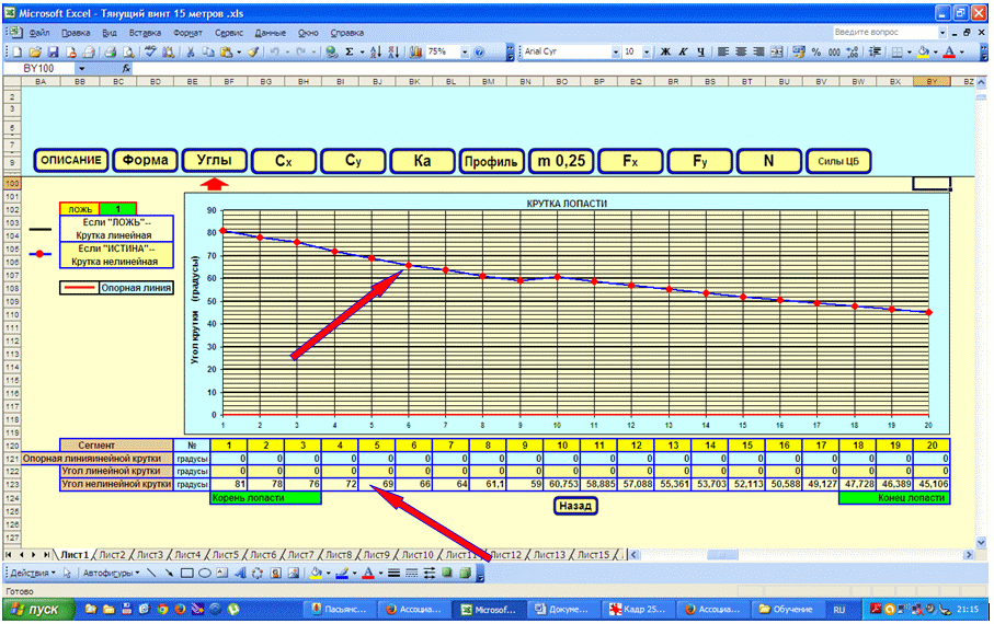

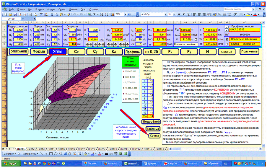

2. Можно задать произвольный закон крутки лопасти. Хоть совсем без крутки, хоть линейный, хоть нелинейный, хоть ступенчатый, хоть идиотский. Для этого надо перейти в окно задачи углов крутки.
Для этого надо нажать на кнопку "Углы", а затем на кнопку "Крутка"
В новом открывшемся окне углы крутки можно задать либо в виде цифровых значений занеся их в таблицу, либо путем захвата и перемещения точек на графике.

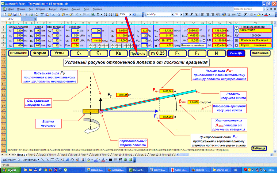

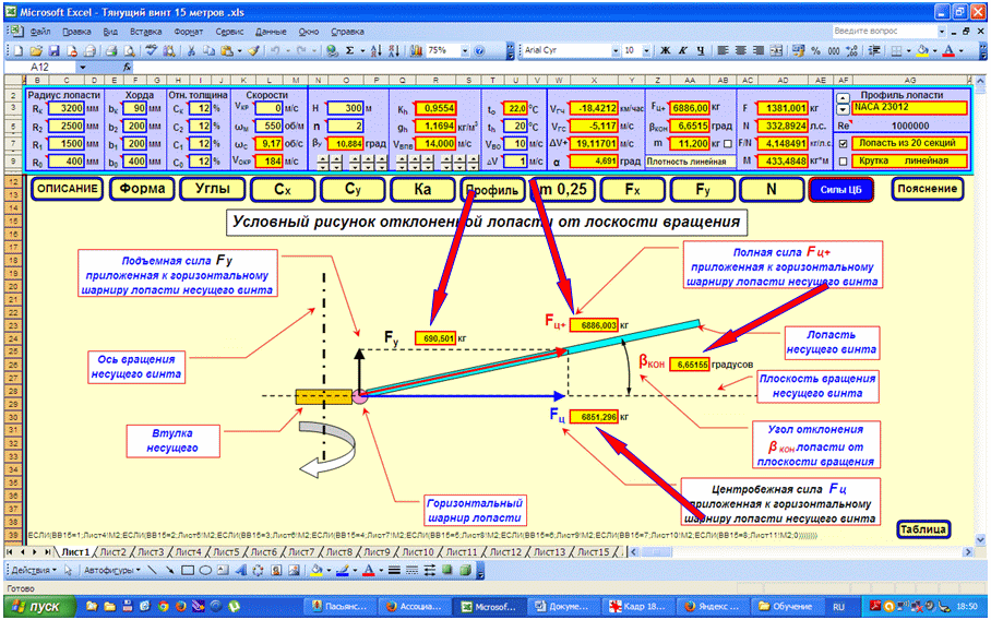

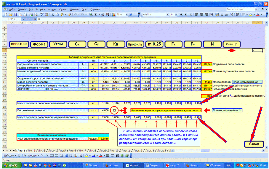

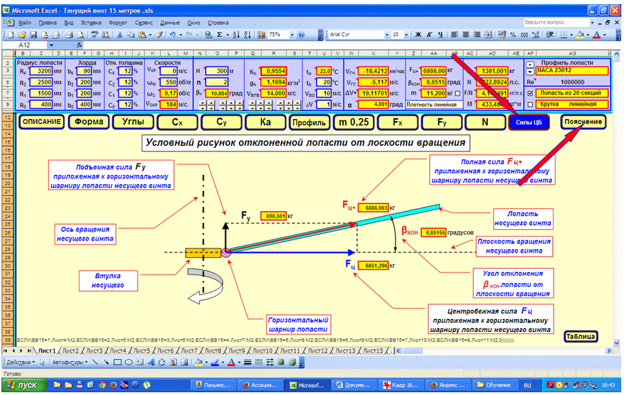

Есть ещё дополнительная возможность в данной программе.
Это расчет центробежной силы воздействующей на корень лопасти и вычисление угла конусности вращения лопастей несущего винта.
Для этого следует нажать на кнопку "Силы ЦБ" а затем на кнопку "Пояснение" .
В новом окне вставить в таблицу значения весов отдельных сегментов лопасти.
Потом нажав на кнопку "Назад" вернутся в окно с результатами воздействия центробежных сил на лопасть.
В этом окне можно считывать интересующие данные.

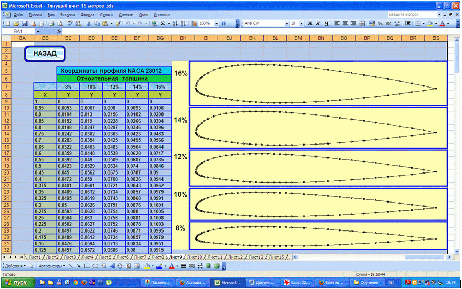

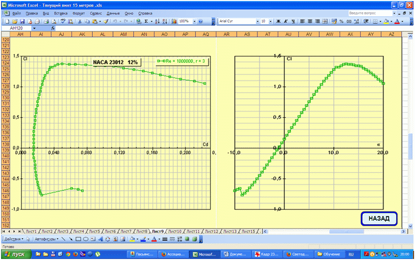

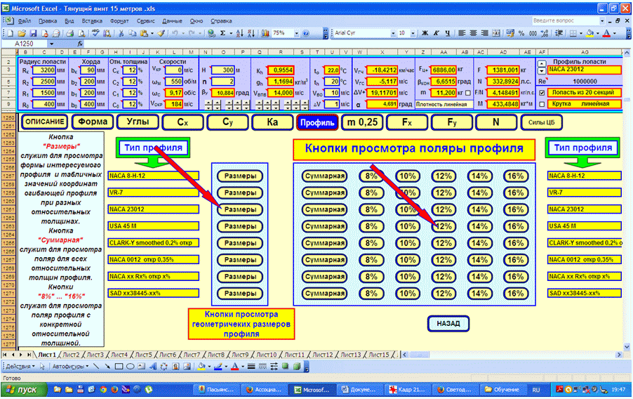

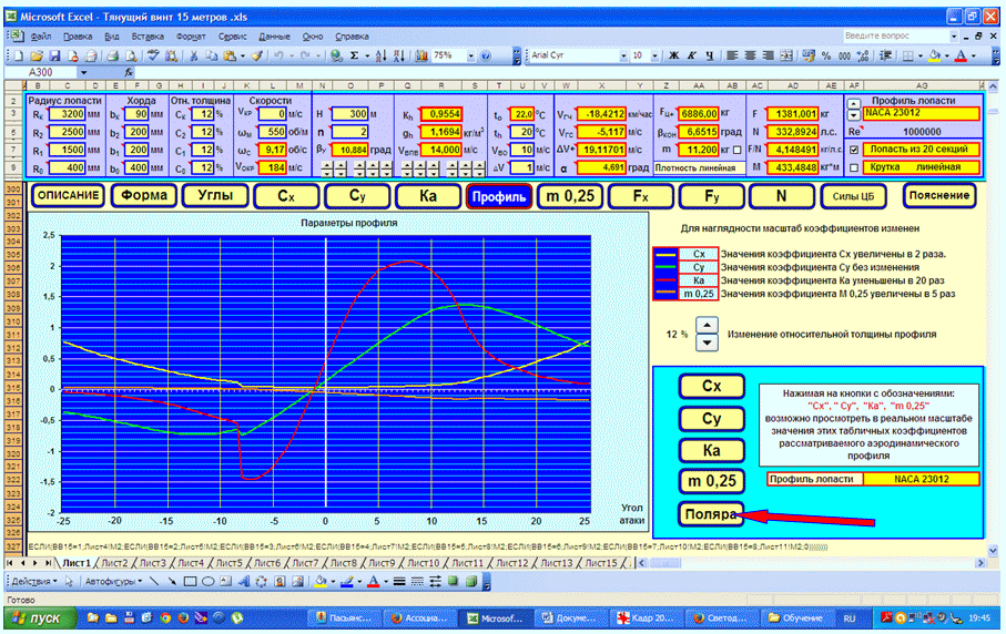

А вот еще дополнительная возможность программы.

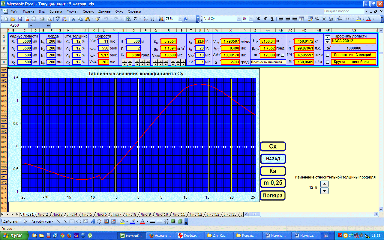

Если из любого окна программы нажать кнопку "Профиль", а затем нажать на кнопку "Поляра", то открывается окно в котором можно узнать многое о выбранном профиле.
    158,8 КБ · Просмотры: 350
    144,3 КБ · Просмотры: 375
    128,3 КБ · Просмотры: 333
В этом окне нажав на кнопку "Размеры" открывается окно с эскизом профиля и таблица координат профиля.
Нажав на кнопку в поле "Кнопки просмотра поляры профиля" открывается поляра выбранного профиля при требуемой относительной толщине профиля.
При всех манипуляциях во всех окнах очень просто возвращаться к предыдущему окну нажимая кнопку "Назад" или непосредственно переходя к любому окну нажимая кнопки  в верху в поле задания значений.

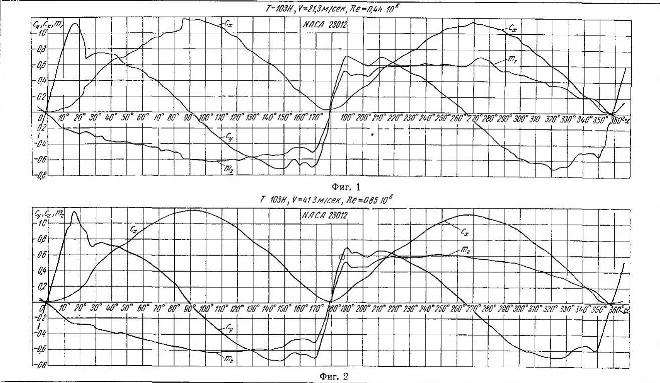

И еще вопрос если не секрет. Где Вы взяли круговую обдувку для разных профилей и для больших чисел Re?
Я например, по круговой обдувке нашел только вот эти очень грубые данные. Сделаны они для скоростей обтекания соответствующим, буквально, комлевым участкам лопасти. Поэтому пришлось до первых 15 градусов применять другие более точные данные.

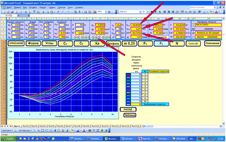

Счетчиком ввода (правым) устанавливается скорость воздуха пересекающего плоскость вращения несущего (воздушного) винта. На приведенном ниже кадре эта скорость равна 16,000 м/с.
Для создания тяги (в данном примере 434,8246 кг) приращение скорости отбрасываемого воздуха созданное винтом равно 10,72704 м/с. Следовательно скорость невозмущенного воздуха вдали винта равна 5,273 м/с или 18,98264 км/час.
Смотрите на приведенный ниже кадр. Там указаны ячейки с этими данными.
Для этой программы, которая вычисляет параметры только при осевой обдувке не требуется пользоваться данными при круговой обдувке профиля.
Но это можно сделать очень просто в программе "Java Foil", только с некоторыми ухищрениями.
Если очень надо, могу поделиться такой технологией.

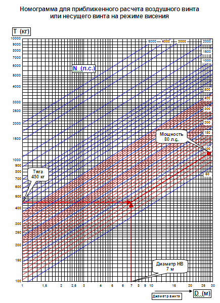

Пример расчета.
Сам расчет трех вариантов (один, промежуточный не публикую) занял 4 минуты.
Предупреждаю.
1. В программу введены параметры профилей с наихудшим допустимым  качеством поверхности.
    Это приводит к завышению потребляемой мощности.
2. В программе принято допущение о равномерности потока воздуха через ометаемую поверхность, не учтены концевые и корневые потери.
    Это так же ведет к завышению потребной мощности.
Поэтому данные расчета мощности выше, чем по номограмме примерно на 20%.
Лично для меня этот расчет подходит, так как я всегда буду иметь запас мощности как по подъемной силе, так и по горизонтальной тяге маршевых винтов.
В своем расчете ЭВЕРЕСТА даже без этого запаса получаются все заложенные величины согласно задуманных параметров.
С помощью этой программы я смог оптимизировать свои лопасти и довел расхождение с номограммой менее 5%.

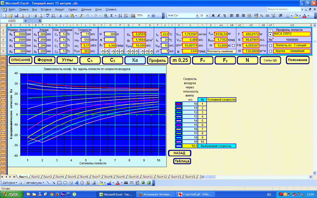

На втором кадре изображен результат расчета лопасти без крутки.
На третьем кадре изображен результат расчета лопасти с круткой.
В следующем посте я постараюсь проанализировать результаты расчета.

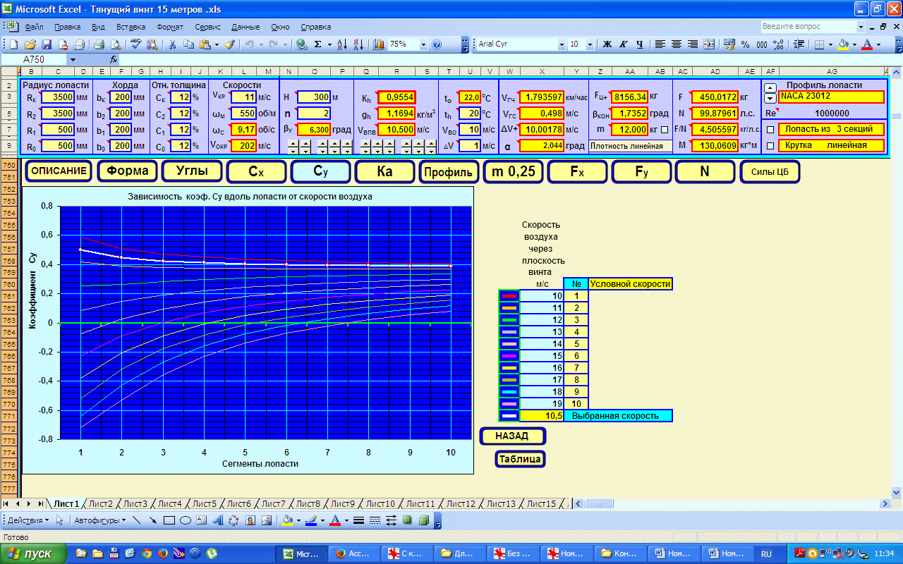

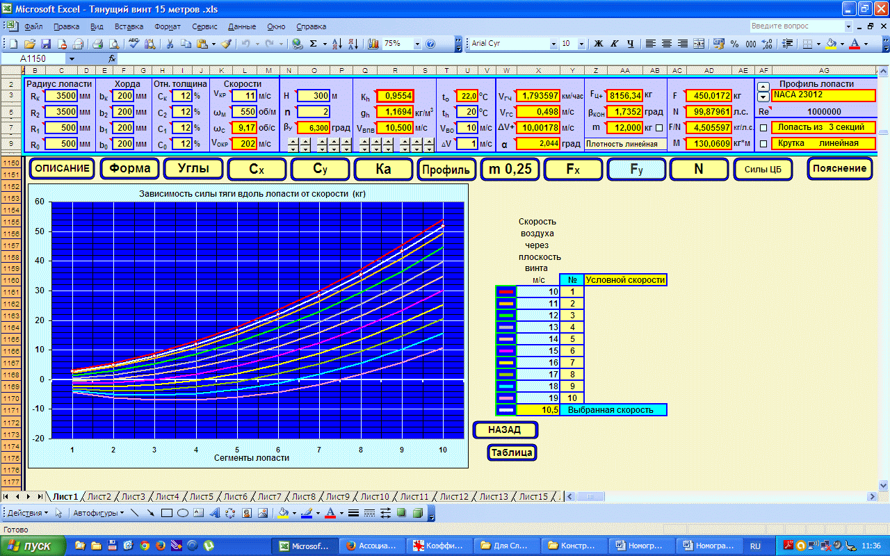

Анализ результатов.
В примененной лопасти хорда оказалась завышенной. Я в расчет ввел хорду 200 мм.
С хордой 250 мм будет еще хуже.
Это привело к тому, что на корневых участках лопасти коэффициент подъемной силы Су не превышает 0,4 при значении Су для профиля равное 1,2 (почти линейная часть характеристики) и 1,35 (максимальное значение).
Это привело к использованию лопасти в области не особо больших значениях аэродинамического качества равном  25.
Само значение аэродинамического качества равно 38 (при разумных углах атаки) и  максимальное значение достигает 42.
На первом кадре изображено распределение коэффициента Су вдоль лопасти.
На втором кадре изображена зависимость коэффициента Су для профиля.
На третьем кадре изображено распределение подъемной силы вдоль лопасти.
Общее примечание.
На графиках конкретный расчетный случай изображается белой линией.
