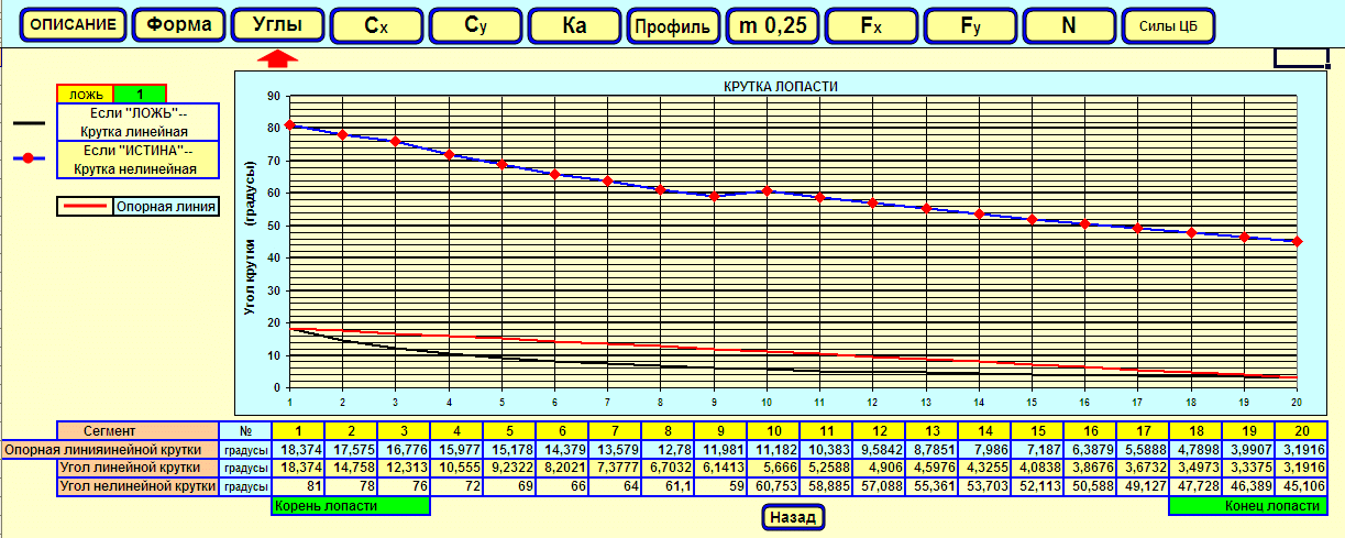

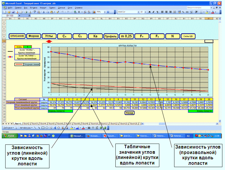

Привожу таблицу углов крутки вдоль лопасти.
    109,3 КБ · Просмотры: 364
    41,1 КБ · Просмотры: 330

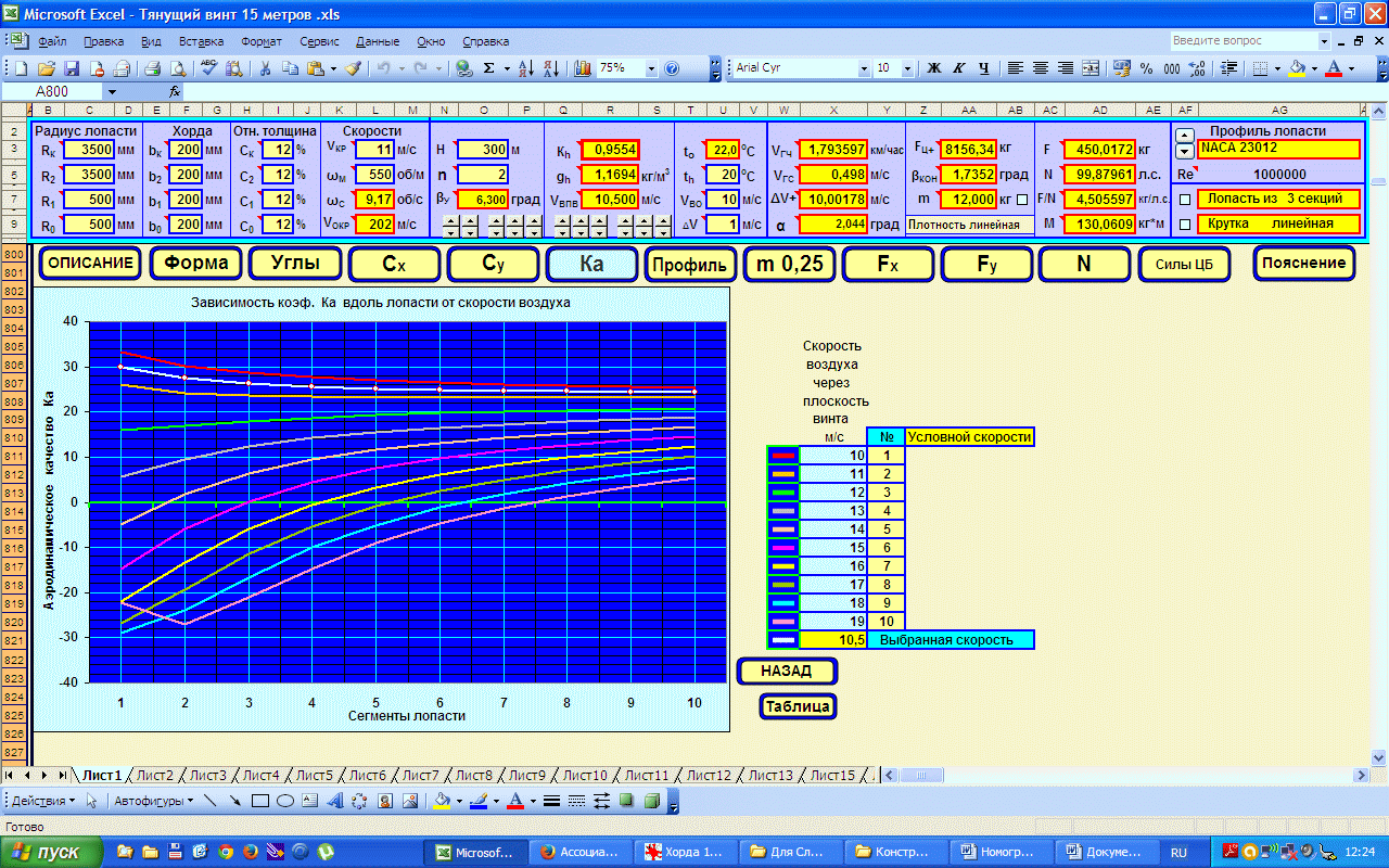

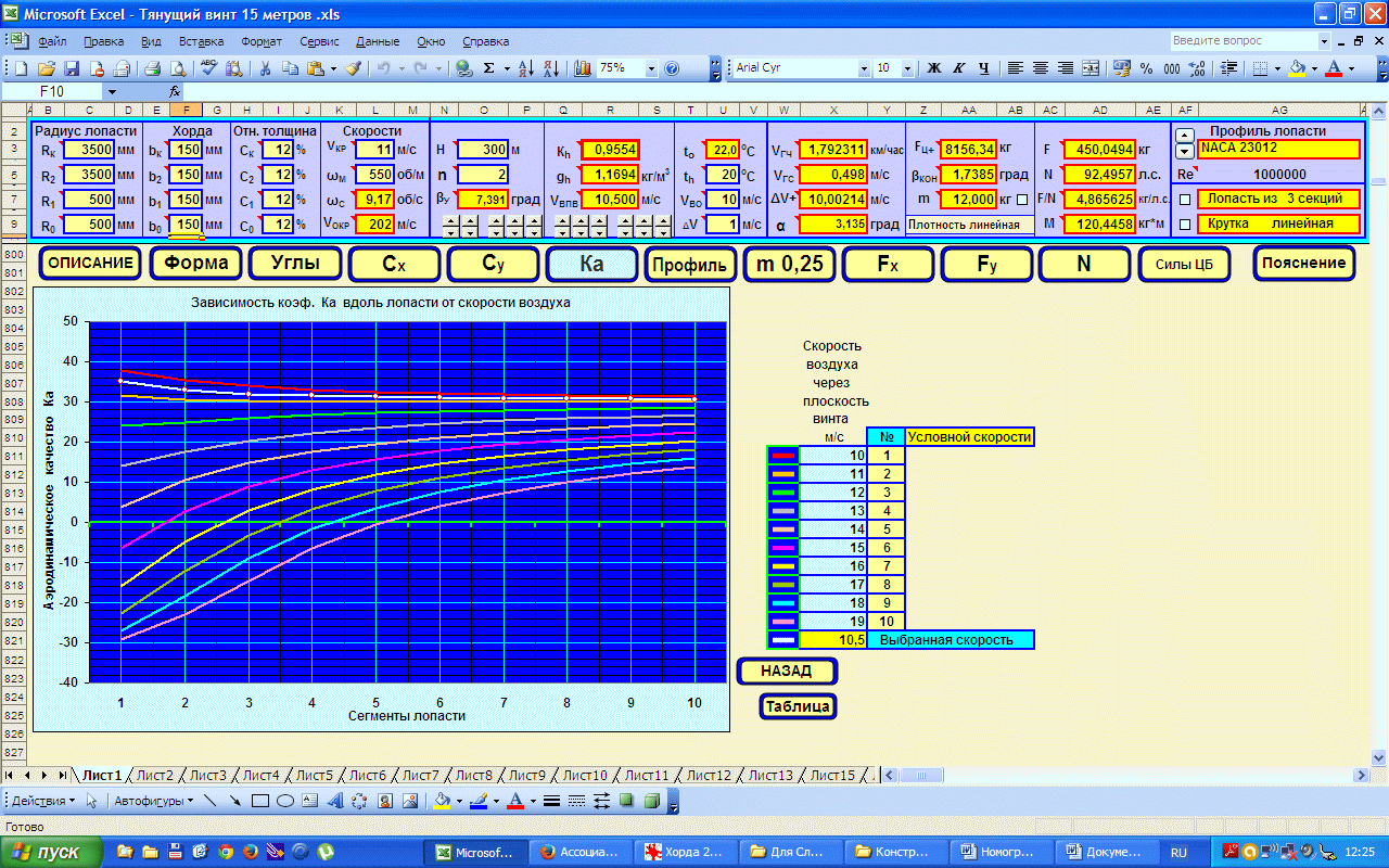

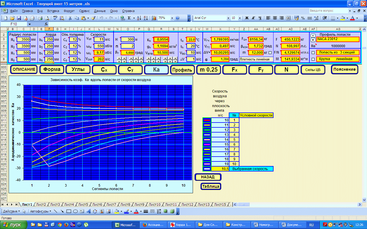

Вот как влияет величина хорды лопасти.
Хорда: 150 мм, 200 мм, 250 мм.

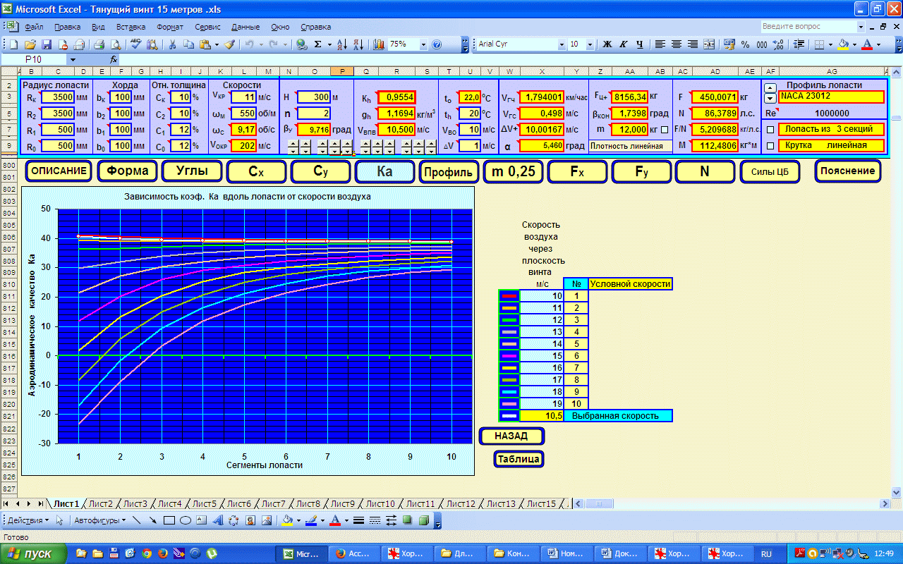

На приведенных графиках представлено распределение аэродинамического качества вдоль лопасти.
    151,2 КБ · Просмотры: 366
    168,3 КБ · Просмотры: 309
    150,7 КБ · Просмотры: 351

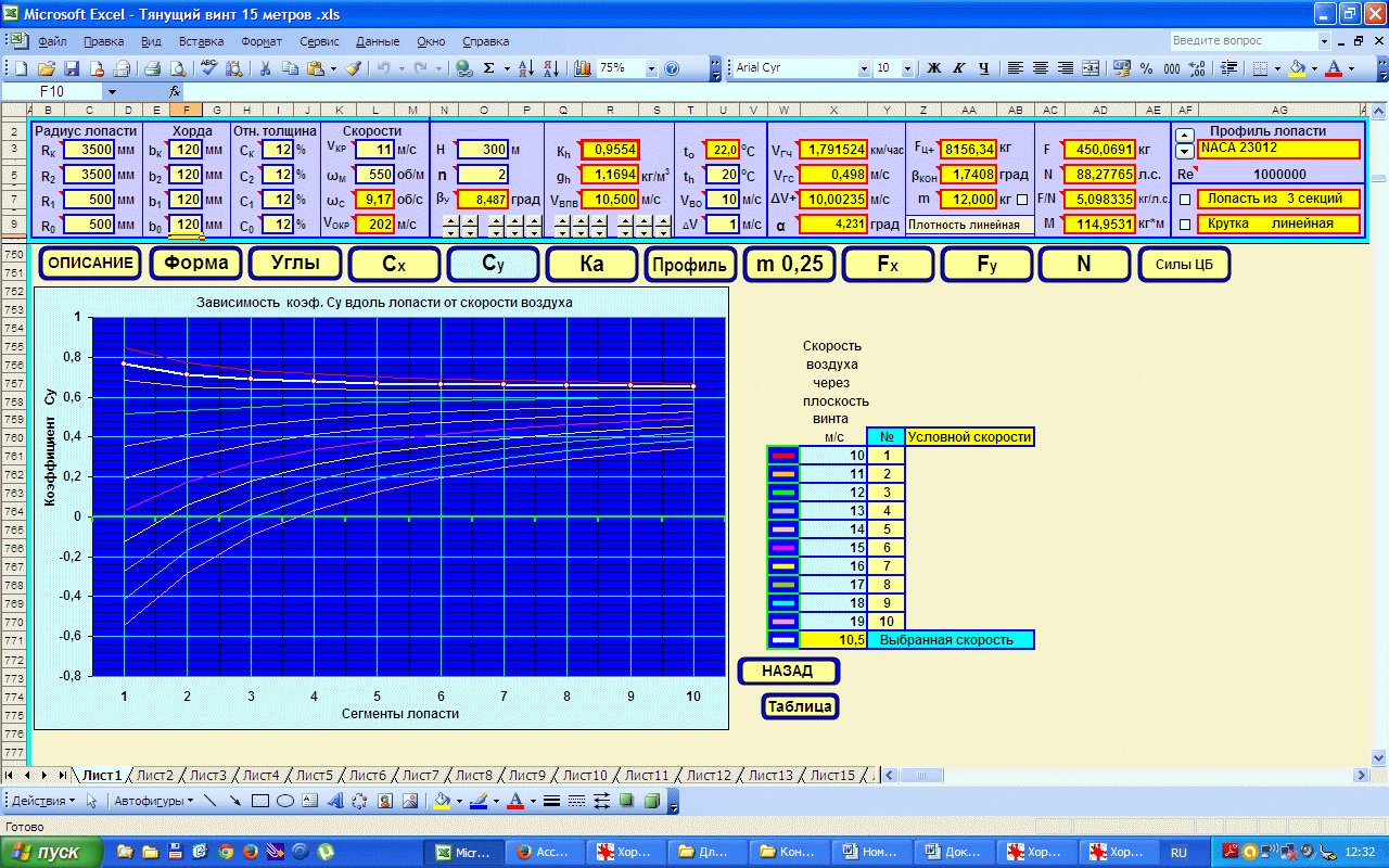

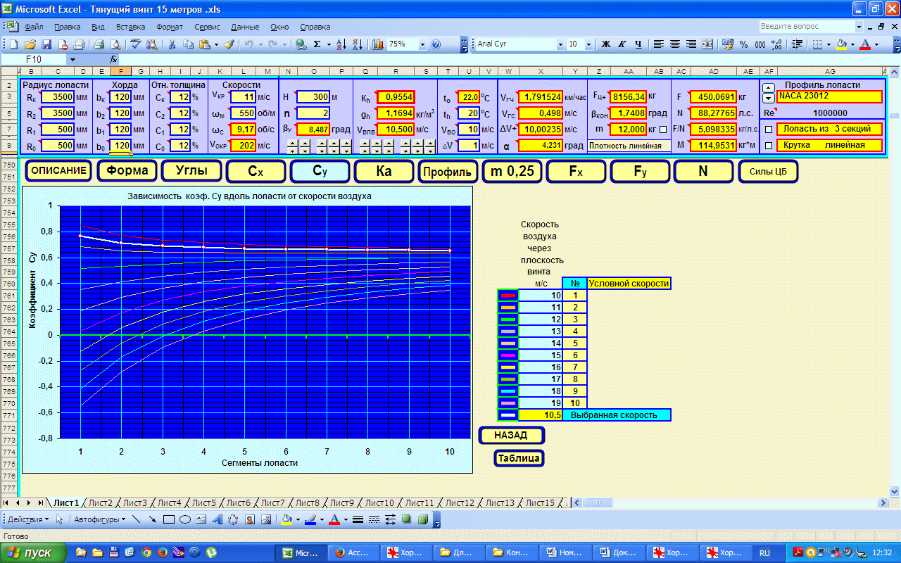

Продолжение.
Уменьшаем хорду.
120 мм, 110 мм, 100 мм.
    151,5 КБ · Просмотры: 306
    151,5 КБ · Просмотры: 317
    151,1 КБ · Просмотры: 356
Толик, это все по моему ТЗ???
Это все по Вашему ТЗ  и еще попытки поискать лучшие соотношения.
Получается, что хорда лопасти 120 мм наиболее оптимальна, но конструктивно слишком хилая.

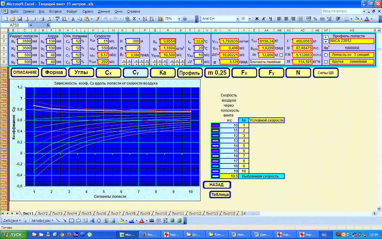

Я попытался посчитать трапецеидальную лопасть.
Вот что получилось.
    162,8 КБ · Просмотры: 370

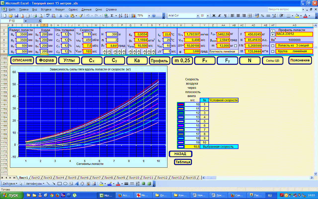

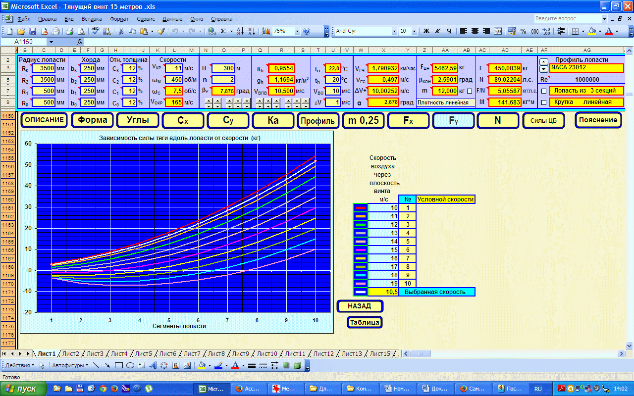

А вот еще пару вариантов.
1. Лопасть Ваша (хорда 250 мм), но скорость вращения уменьшена до 450 об/мин.
    Мощность уже не 108,997 л.с., а 89,022 л.с.
2. Скорость вращения 450 об/мин, а хорда 200 мм.
    В этом случае мощность снизилась до 85,416 л.с.
    167,4 КБ · Просмотры: 307
    155,5 КБ · Просмотры: 296

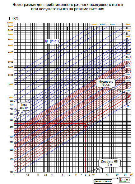

Так не получится. Смотрите номограмму.
Эта номограмма присутствует в трудах Юрьева и до сих пор никто из авиаконструкторов не опроверг эти соотношения (диаметр - мощность - тяга).
Хуже получалось, а лучше нет.
Увеличение диаметра несущего винта до 8 метров приведет к снижению потребной мощности только до 70 л.с.
И то если очень постараться оптимизировать лопасти.
Хотя у Вас остается надежда на открытие иных законов аэродинамики, противоречащих закону сохранения энергии, как об этом мечтают махолетчики уже более 296 страниц.
Да и место этим мечтаниям определено очень точно - "Треп,  болтовня,  флуд и споры до драки"
    48,2 КБ · Просмотры: 404
