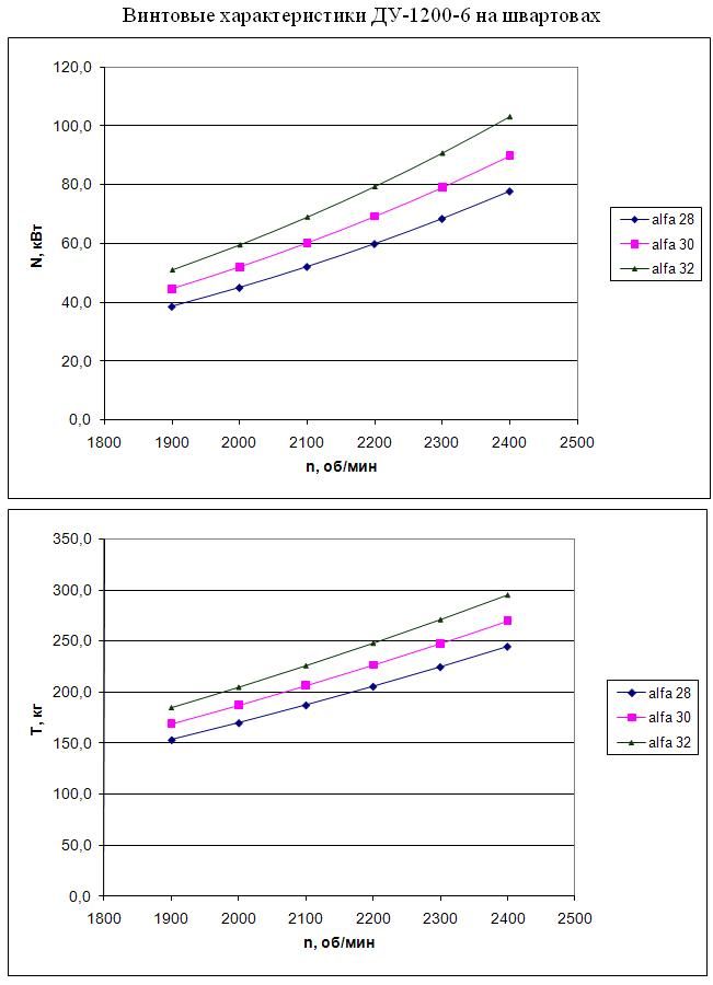

Slav, Anatoliy - спасибо. 5,5 метра получается. По винтам 1.2х4 получается 300л\с на 600 кг. тяги.
ВЯЧЕСЛАВ.33.150 - собирался 2-мя винтами противоположного вращения, меньшего диаметра.
С 5-ю метрами, это вертолет уже. С уменьшением размера винта - дико растет мощность двигателя. Нужны габариты до 3х5, поэтому начал смотреть в сторону винто-вентиляторов.
И тут загвоздка - заявляют 300кг тяги на винте 1.2 и 120л/с.
Получается 600кг при 240л/с вместо 300л\с обычных винтов по монограмме.

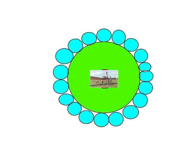

Попробую поразмышлять о двух винтах + переход на горизонтальный режим полета. Может легче получится. Без отступления от габаритов 3х5м.
Такого плана:
    7,8 КБ · Просмотры: 209
Такого плана:
Всё ясно.
Это уже не серьёзно.
Даже удачи желать нет ни какого смысла (разве что только удачи по жизни).
Так как, проект нереализуемый.
Во всяком случае, в обозримом будущем.
Такого плана:
Всё ясно.

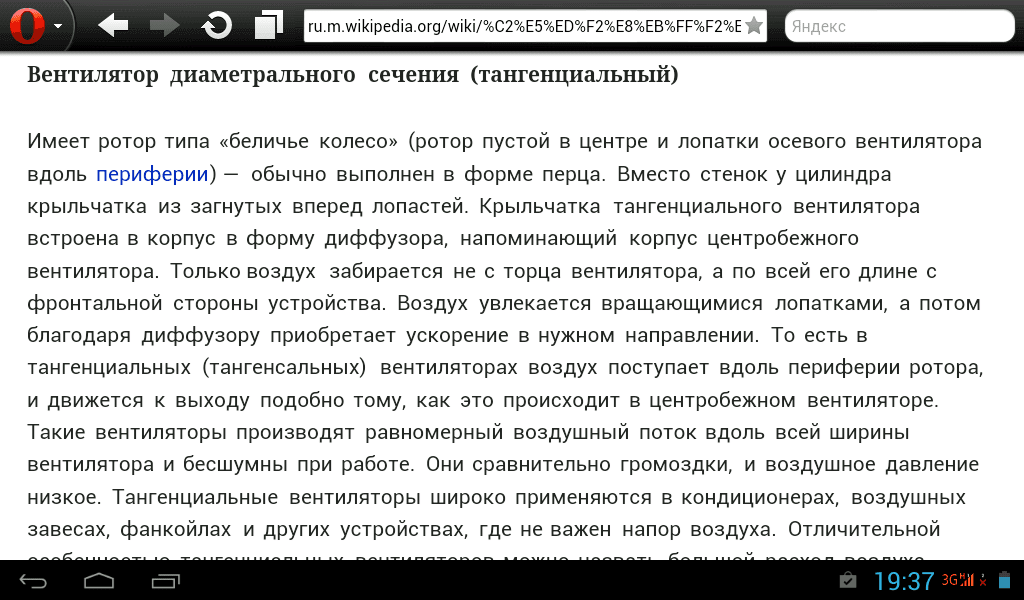

Подскажите как рассчитать лопасть, вращение по типу тангенциального вентилятора. Как раз мои возможные 5 метров, но лопастей получается много и не понятно сколькими "отметается поверхность", и как влияют остальные. В рунете даже по вентилятору расчетов не нашел. Поиск по "гениальной идее" вернул на reaa.ru и только пара тем, где вскользь затрагивался этот вопрос.
На западе есть летающая модель FanWing-комбайн), только модели поднять легко, а реальный аппарат...
Насколько утопично?
Если есть тема на форуме, ткните пожалуйста.

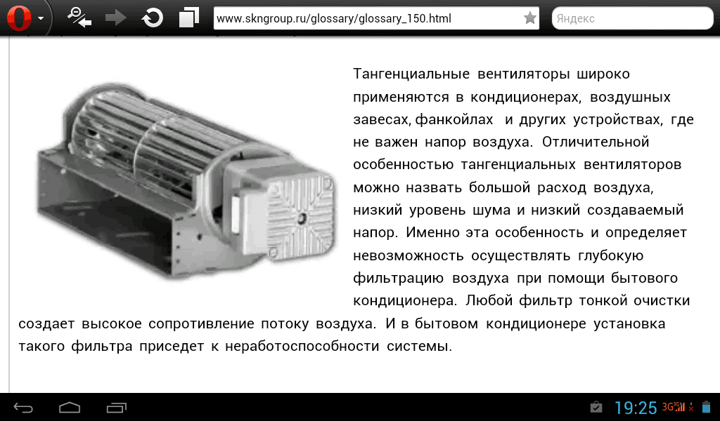

Подскажите как рассчитать лопасть, вращение по типу тангенциального вентилятора. Как раз мои возможные 5 метров, .
А Вы вот такой вентилятор што ли ввиду имеете???
