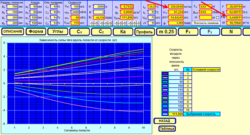

Анатолий, подскажите пожалуйста по винту 1,5 метра:
В программе достиг максимума в тяге 60кг, на 20л.с мощности. Все дальнейшие манипуляции результатов не приносят (угол атаки, обороты...) т.к. скорость набора высоты уходит в минус.
Это нормально? Т.е. больше из него не вытянуть увеличивая мощность?
    42,4 КБ · Просмотры: 326
Мой Вам совет - если хотите летать физически, а не виртуально, обратитесь лучше к производителям воздушных винтов. Они Вам подробно расскажут и про тягу, и про мощность, и про количество лопастей.

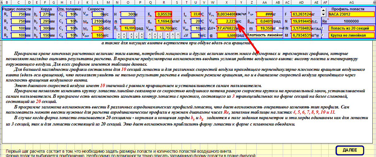

Смотрю в вашем скане программы фигурирует цифра "Re" всего 1х10[sup]6[/sup]. Это Re считает только треть лопасти от корня, в остальной части программа будет лгать непомерно. В моей программе до угла альфа 20* тоже есть любые профиля с точными значениями, а что касается
Anatoliy. сказал(а):
но для совершенно неподходящего числа Re = 440000
это только для корневых участков отстающих лопастей, где "Re" такое собственно и есть. Анатолий, как-то избирательно меня цитировал.  :🙂 Дай бог ему силы для скорейшей постройки "Эвереста".  🙂
Кстати, Анатолий действительно вывел меня на чистую воду, сказав, что я программу не дописал. Так оно и есть. Будучи недавно в двухмесячной командировке, от нечего делать, я и так выяснил непонятные мне вопросы по взлету автожира с изменяемым шагом лопастей (не путать с прыжком), именно для выяснения этих вопросов и писалась изначально программа. Ну и как бы, дальнейшее создание программы потеряло смысл.
Конечно, к винту можно приложить и большую мощность, но удельная тяга будет падать.
Скорее всего вы нашли оптимальный вариант.
У меня маршевый винт диаметром 1,4 метра и при работе "на месте" примерно такие же параметры.
Но я при поиске оптимального варианта очень пристально слежу за результатом в ячейке с удельной тягой.
Это основной индикатор оптимальности воздушного винта.
И если воздушный винт диаметром 1,5 метра при работе "на месте" имеет удельную тягу порядка 3, то на скорости эта удельная тяга сильно падает и обойти эту проблему не удается.
Вот посмотрите на мой маршевый винт на скорости 350 км/час.
Удельная тяга всего осталась 0,446 кг/л.с.
[highlight]Удалил ошибку.[/highlight]
    55 КБ · Просмотры: 372
это только для корневых участков отстающих лопастей, где "Re" такое собственно и есть. Анатолий, как-то избирательно меня цитировал.Круглые глаза Дай бог ему силы для скорейшей постройки "Эвереста".
Влияние числа Re на параметры профиля вроде бы имеются, но применительно к воздушным винтам это влияние не такое уж фатальное.
Все дело в суммарном сопротивлении вращению лопасти.
Оно очень сильно зависит от угла обдува и в разы и даже в десятки раз превышает то профильное сопротивление, которое обычно видят на характеристиках профилей.
Так что разница в конечных величинах будет исчезающе малой и значительно меньшей по сравнению с точностью расчета.
Но если кому это принципиально, то тот может ввести в программу другие данные.
Могу объяснить как это проделать.
Вот для примера привожу семейство поляр для профиля NACA 23012   для чисел  Re  от 1*10[sup]6[/sup]   до 5*10[sup]6[/sup].
Да бог с ним, с этим "выведением".
Забыли.
Предлагаю мир и сотрудничество.
    11,3 КБ · Просмотры: 407

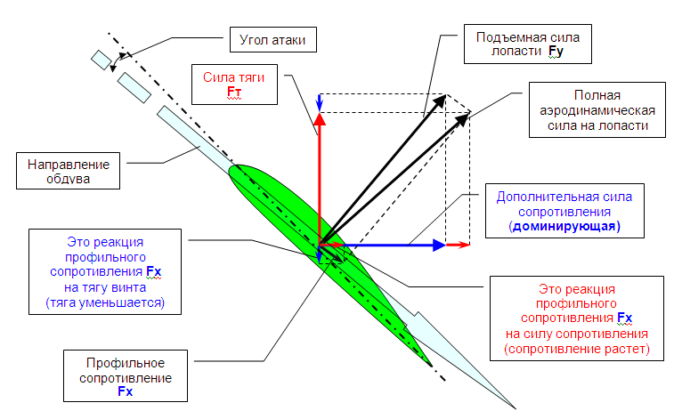

Ну а как же иначе! Вот как раз программа и нужна, чтобы наложить проекции вектора Сх на плоскость вращения в зависимости от условий обдувки. А исходные данные то все равно остаются табличными, и именно они играют главнейшую скрипку.
На всякий случай отказываться не буду. Но в настоящий момент потребности в теориях не испытываю. Спасибо.
При расчете воздушного винта надо накладывать проекцию не Сх на плоскость вращения винта, а надо проецировать вектор полной аэродинамической силы на плоскость вращения, что бы вычислить силу сопротивления вращения, а так же проецировать тот вектор на ось вращения, что бы вычислить силу тяги.
А поступать как Вы предложили не правильно, так как проекция силы сопрпотивления на плоскость вращения будет всегда меньше самой силы сопротивления лопасти вдоль направления обдува лопасти.
Привожу ниже рисунок обо всех векторах на лопасти воздушного винта.
    24,8 КБ · Просмотры: 452
Все верно, это я неправильно выразился. Не потрудился представить в голове эту схему, поэтому и попутал. Именно такой схемой расчетов и я пользуюсь уже давно.  🙂
