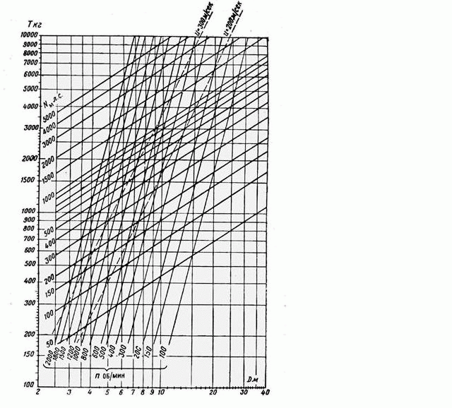

Помницца, была у вас диаграмма определения тяги винта,в зависимости от диаметра и оборотов. Думаю,что она может дать Ивану ответ на его вопрос. 😉
(из личного опыта общения с фантазёрами)
KAA писал(а) Сегодня :: 06:18:10:
Anatoliy.
Помницца, была у вас диаграмма определения тяги винта,в зависимости от диаметра и оборотов. Думаю,что она может дать Ивану ответ на его вопрос. Подмигивание
Эта номограмма находится в книге у Юрьева.
В книге она в плохом состоянии была. Я только её перечертил в "Ворде" и расширил в сторону меньших мощностей и диаметров несущего винта.
Но эта номограмма дает только прикидочное соотношение мощности, тяги к диаметру несущего винта.
Рассчитать сам несущий винт не получится.
Как то Жорж выкладывал на форуме свою монографию касающуюся расчета импеллера.
Так это почти идентично с упомянутой выше номограммой по ценности расчета.
Букв много формул вроде бы хватает, а практической пользы мизер.
Что интересует нас при расчете?
Нам нужно изготовить конкретную лопасть с конкретной тягой.
А для этого надо вычислить геометрические параметры для конкретных условий работы лопасти (те, что я перечислил в своем посту выше).
Еще раз выложу ту номограмму, чтоб не разыскивать её на просторах форума.
А ниже номограмма как она выглядела в книге у Юрьева.

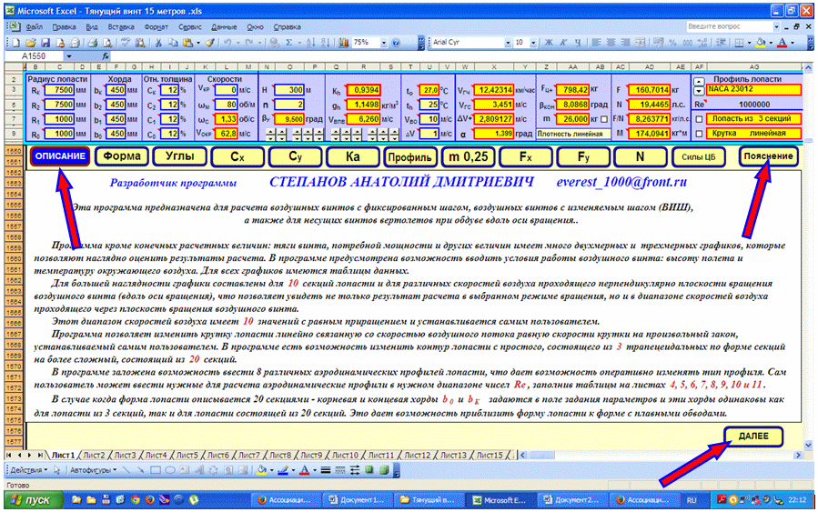

Я начинаю обучающий семинар по использованию программы расчета несущего винта.
Поскольку эту тему читают много форумчан, но не спешат задавать вопросы, я прошу пока воздержаться от опубликования своих постов до окончания этого краткого курса.
Все вопросы задавайте мне на ЛС и я обязательно Вам отвечу и отражу эти вопросы в обучающем курсе.
Эта просьба поможет всем остальным читателем компактно ознакомиться с методикой расчета несущего винта без отвлекающих постов.
Надеюсь на понимание во имя всеобщей пользы.

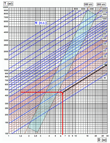

Первый шаг это понять, достаточна ли мощность 100 л.с для поднятия вертолета указанного веса придиаметре несущего винта 6,4 метра.

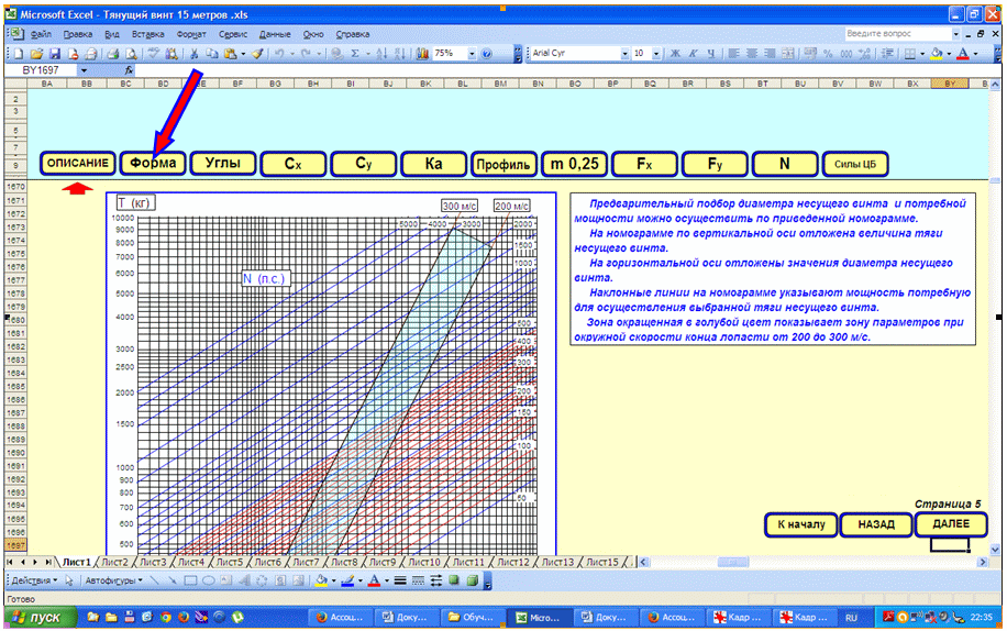

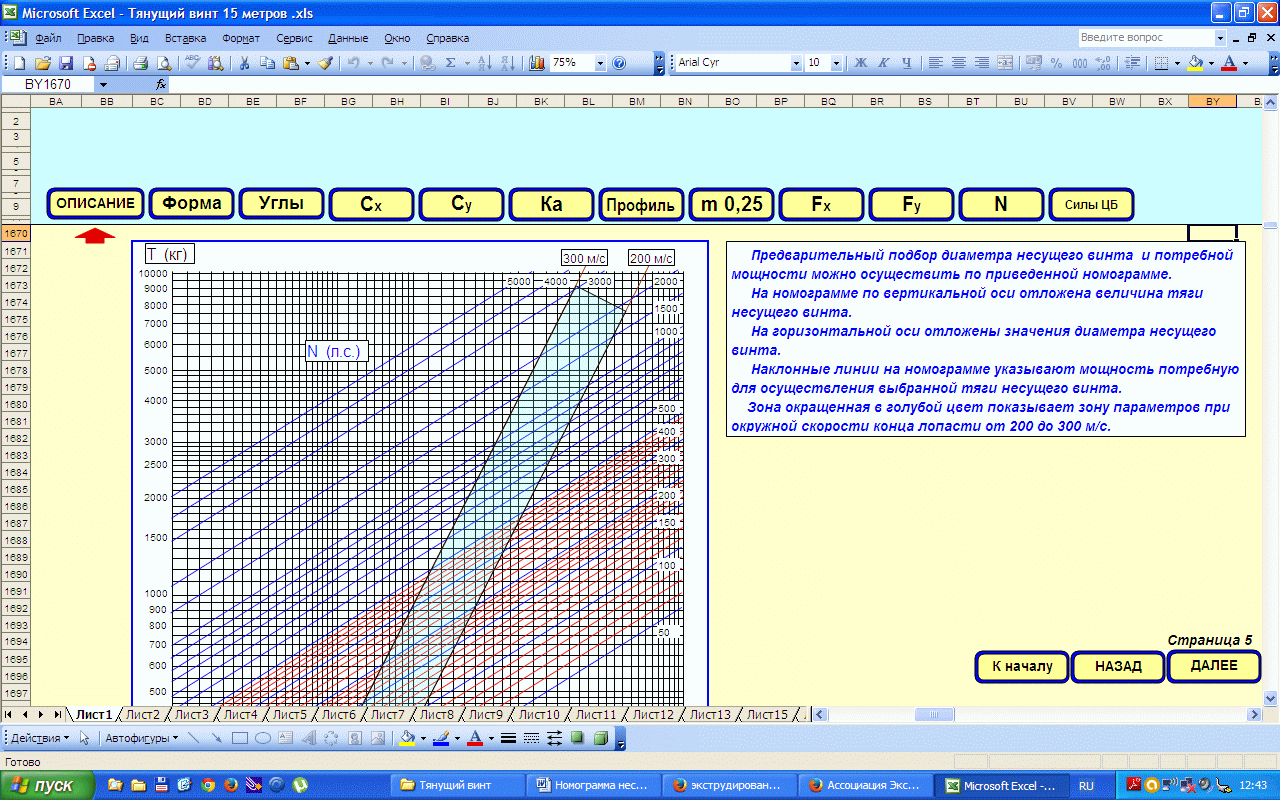

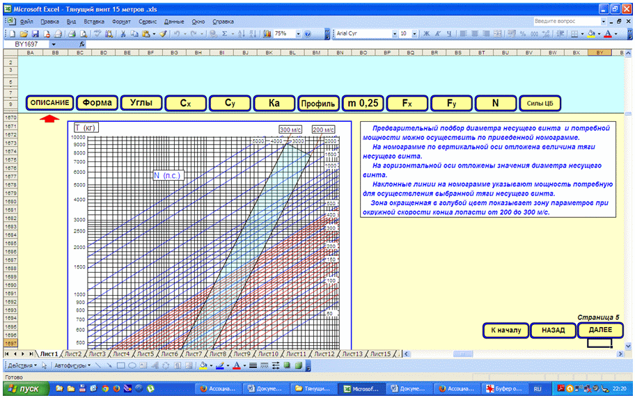

Для этого нажимаем на кнопку "Описание" и далее нажимаем на кнопку "Пояснение", а затем нажимаем 4 раза на кнопку "Далее" и открываем номограмму предварительной оценки мощности требуемой для создания необходимой подъемной силы.
По номограмме определяем, что требуется около 87 л.с. при тяге 450 кг.
Следовательно можно приступать к расчету параметров несущего винта.

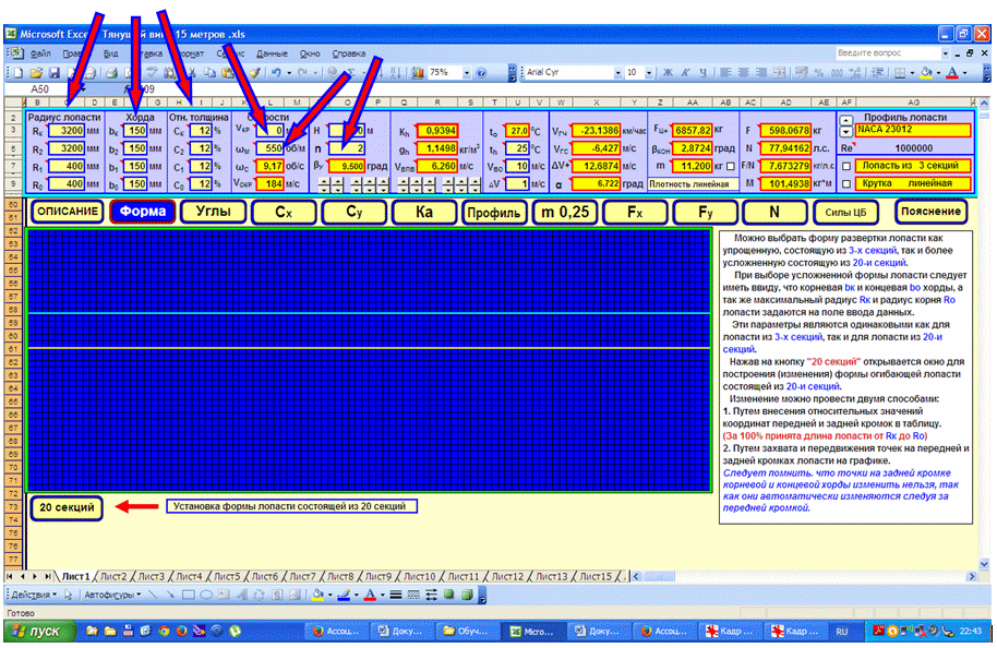

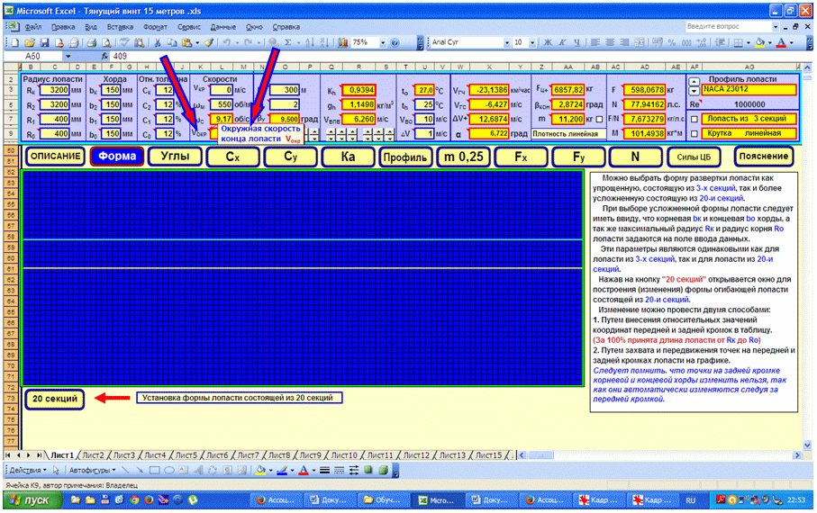

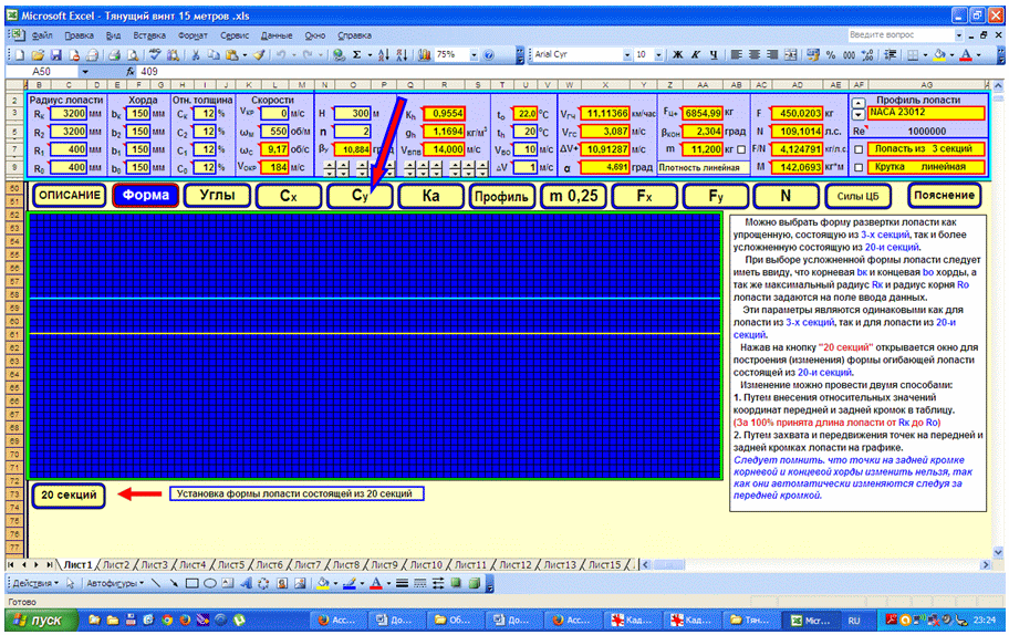

Теперь нажимаем на кнопку "Форма" и переходим в новое окно, где можно увидеть форму лопасти.
Я набрался смелости и установил параметры лопасти такие:
Радиус конца лопасти равный 3200 мм.
Радиус комля лопасти равный 400 мм.
Хорду лопасти равную 150 мм.
Относительную толщину на всей длине лопасти равную 12 %
Частоту вращения равную 550 об/мин. и число лопастей равное 2.
В этом случае скорость конца лопасти составит 184 м/с, что приемлемо для несущего винта.
Если возникает какое то непонимание величины в поле ввода параметроа, то достаточно навести курсор на ячейку с наименованием вводимого параметра и всплывает подсказка об этой величине.
Это показано на нижнем кадре при наведении курсора на обозначение "Vокр"
Появился текст "Окружная скорость конца лопасти Vокр"
    160,7 КБ · Просмотры: 597
    158,9 КБ · Просмотры: 620
    159 КБ · Просмотры: 570

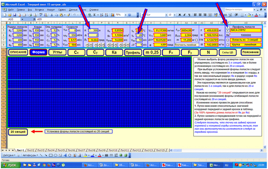

Теперь выбираем условия эксплуатации несущего винта.
Высота взлетной площадки 300 метров.
Температура окружающего воздуха +20 градусов Цельсия.
Выбираем с помощью переключения счетчика тип профиля.
Я предварительно выбрал профиль NACA 23012
    156 КБ · Просмотры: 568
Дальше начинается самое интересное и мало кому понятные операции.

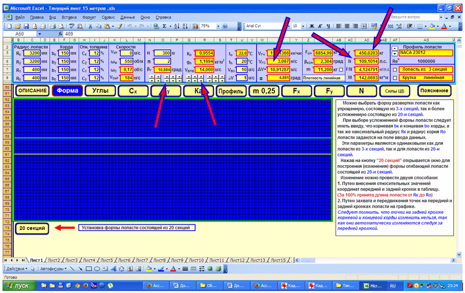

С помощью счетчика (правого) предварительно устанавливается скорость воздуха перпендикулярная плоскости вращения несущего винта.
С помощью другого счетчика (левого) подбирают установочный угол лопасти.
И далее изменяя значения этими обоими счетчиками приводят параметры к нужным значениям.
Что к чему приводят?

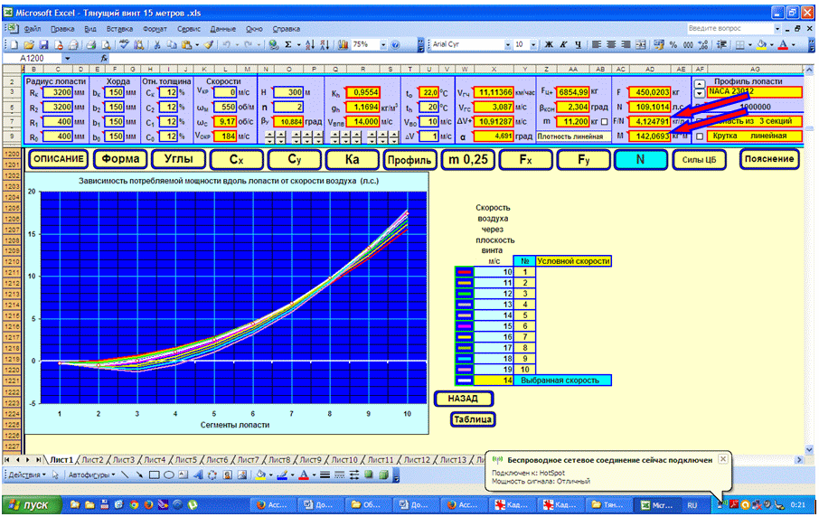

1. Требуемая тяга несущего винта.
    В данном случае получилось 450,0203 кг.
1. Потребную мощность.
    В данном случае получилось 109,1014 л.с.
2. Скорость движения несущего винта относительно неподвижного воздуха.
    В данном расчетном случае эта скорость равна 3,087 м/с. Эта вертикальная скорость подъема вертолета.
    161 КБ · Просмотры: 569
В чем дел?
Почему потребная мощность получается больше чем по номограмме?
Вот теперь есть возможность проанализировать ситуацию.
Начнем с простого.

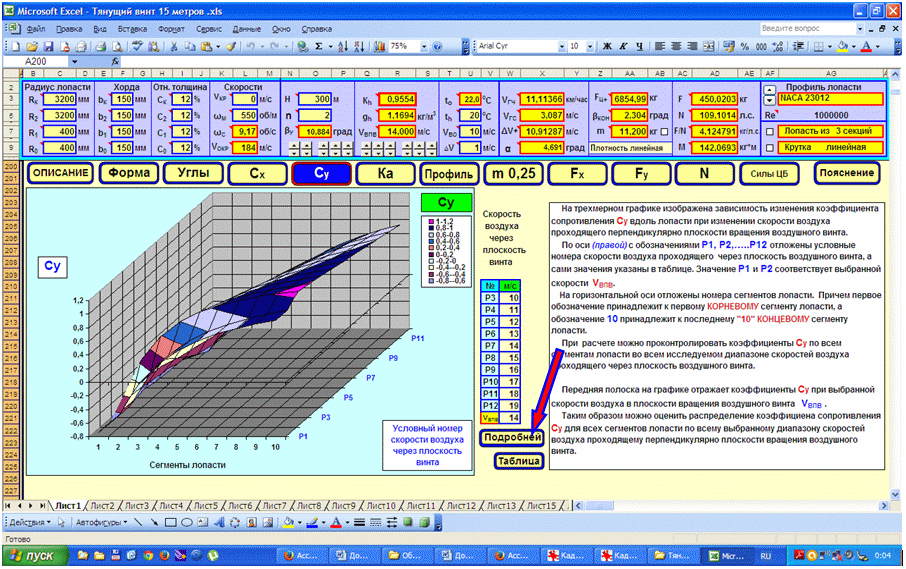

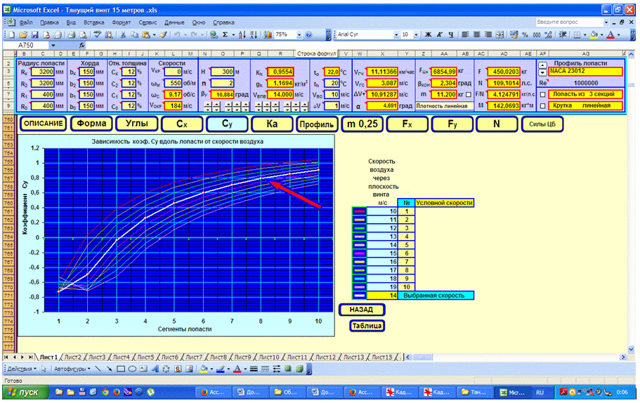

Нажимаем на кнопку "Су" и открываем окно где можно увидеть как распределяется этот коэффициент подъемной силы вдоль лопасти.
Для лучшего восприятия рекомендуется нажать далее на кнопку "Подробнее" и посмотреть на график зависимости коэффициента "Су" вдоль лопасти.
Эта зависимость изображена белой линией.
На последнем кадре видно, что три сегмента лопасти имеют отрицательное значение коэффициента "Су".
А максимальное значение этого коэффициента на конечном сегменте равно 0,86.
Максимальное значение этого коэффициента для выбранного профиля равно 1,38
Но тупо увеличив общий шаг ситуацию только усугубит.
Очевидно надо вводить крутку лопасти.
До этого лопасть бралась в расчет без крутки.

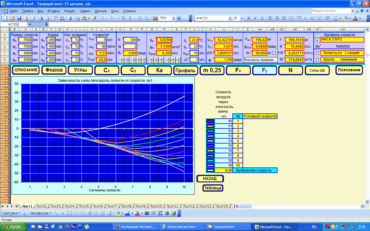

Для более детального анализа можно нажимая на кнопки "Углы", "Сх", "Су", "Ка", "Профиль", "m0,25",
"Fx", "Fy", "N" разобраться что там "Так" и "Не так".
Дополнительно расчет показывает несколько важных величин.
Это "Удельная мощность" и "Момент на валу".
