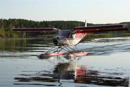

Да нет никакой проблемы в поплавках для самолетов
Все было исследовано и расчитано в 30-х годах прошлого века.
А слово "подобрать" говорит о том что очень дорого делать поплавки для каждой модели самолета, поэтому ПОДБИРАЮТ поплавок по водоизмещению, материалу,креплениям и т.п.
Делают например поплавки объемом 500 литров - для сла, 750 литров для самолетов взлетным весом от 500 до 750 кг, 1000 литров от 700 до 1000 и т.д.
И еще, поплавок (в смысле каждый) должен иметь объем не менее максимального взлетного веса самолета, и если поплавок правильный, т.е изначально спроектирован именно для самолетов , то разница в летных и взлетнопосадочных характеристиках при использовании поплавков разных производителей примерно одинакового объема будет очень не значительна (несколько процентов).
Не мучайтесь, берите самолетные поплавки расчитанные на взлетный вес вашего аппарата устанавливайте и летайте на здоровье.

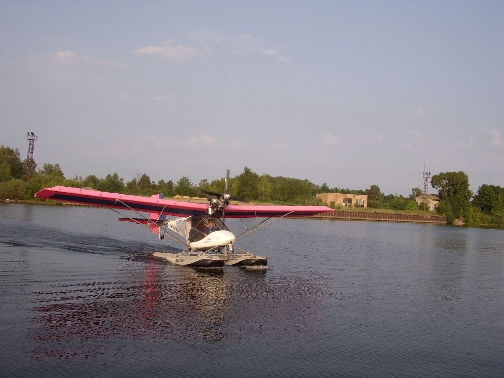

Это фото моего апарата, может кто видел в ветке про моторы HKS. Взлетает с 60 лс., конечно без запаса, но за то за 10 литров в час. 😉
А для Prop 70 совет даром. Определитесь для чего вам поплавки. 🙂
