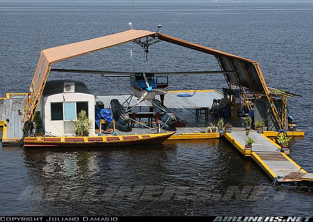

Интересное решение для парковки гидросамолётов:
http://www.airliners.net/photo/Seaplane-Tours/Cessna-206H-Stationair/1108535/M/
    109,4 КБ · Просмотры: 165

Для такой "интересной парковки самолета", уверен, что дом, рядом с такой парковкой стоит 3-5 миллионов $.!
