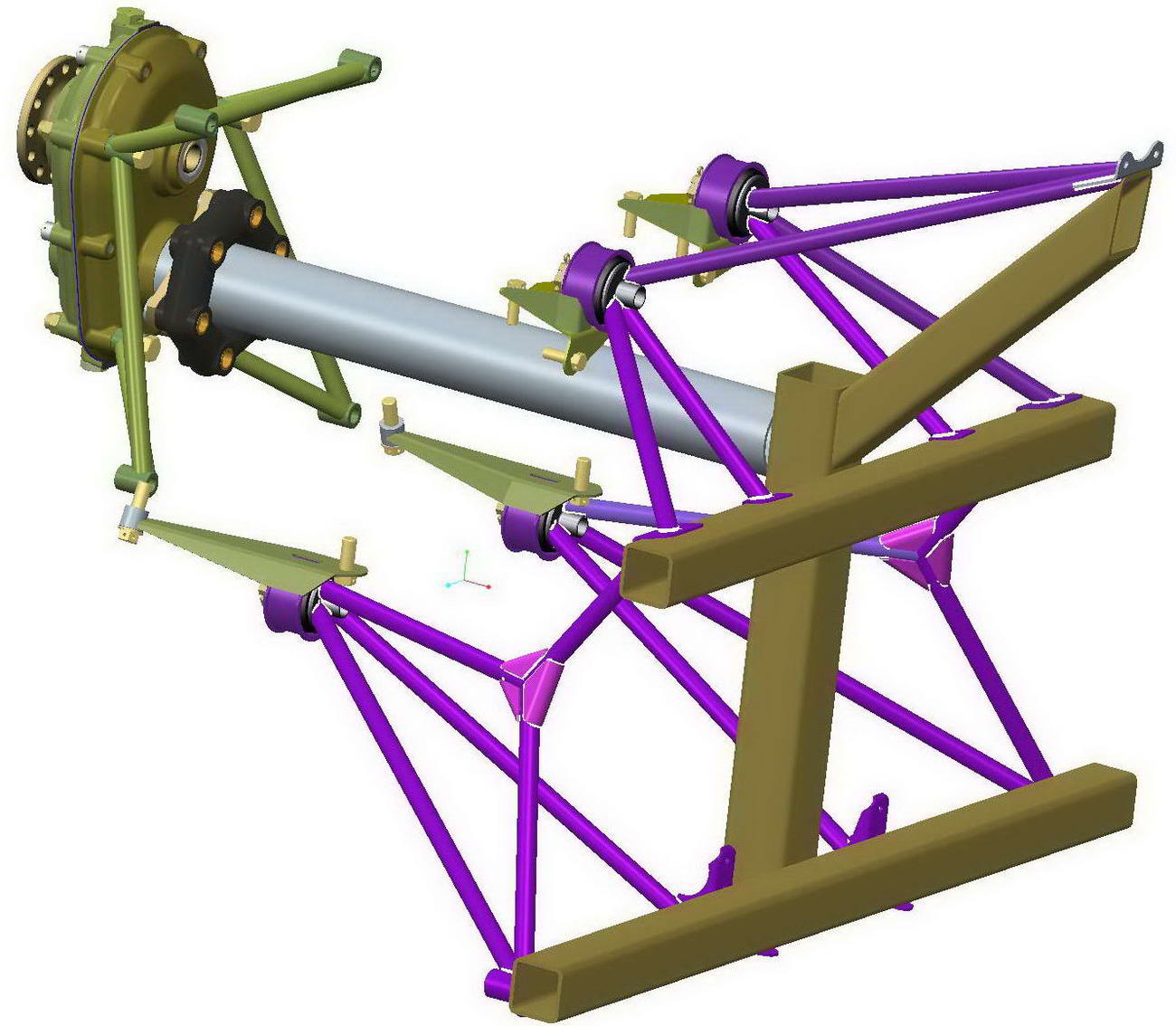

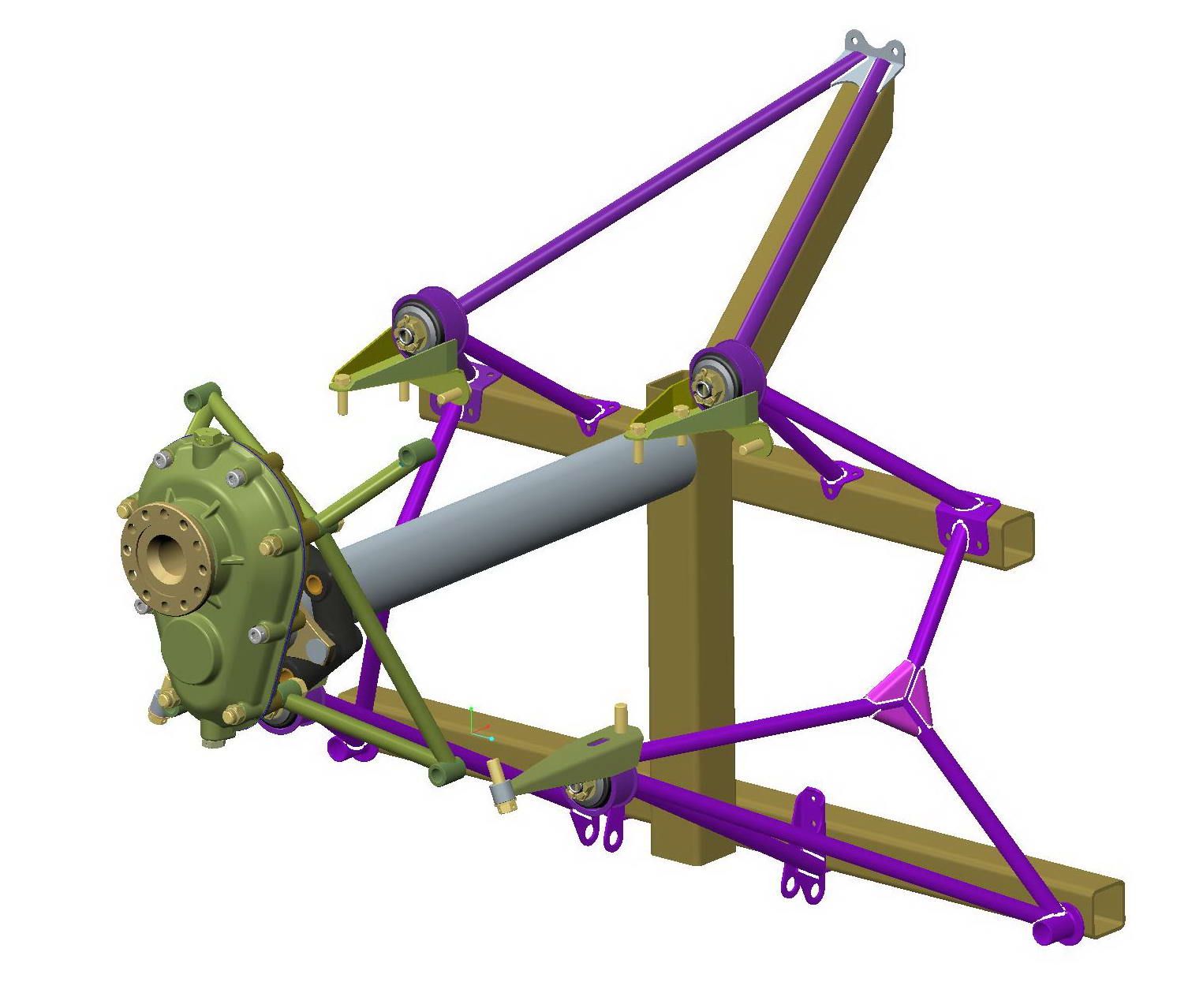

Двигатель может быть любой. Михаил переживал , что будет передняя центровка и кроме Ротакса никакой не станет. По расчету и с Ротаксом он должен лететь 250. Но с Субару должно быть 350, на эту скорость расчитывался самолет. Вес двигателя со всеми жидкостями должен быть 120кг. В выборе двигателя еще сыграло роль то, что я нашел специалистов, которые его установят на самолет. Хотя Ротакс у меня уже закреплен на моторами, а вот далее с ним заниматься некому. Если бы были спецы, кто установят Сузуки, Ротакс или другой двигатель, типа UL Pover ,я бы параллельно заказал несколько штук. Наверняка кто то справится с этой задачей лучше других. А эксперементировать у меня времени нет. С Юрой Яковлевым поспорил на 500 $ , что самолет будет на слете в Житомире в 2015г. Кстати прицеп к самолету уже готов. Если не долетит, то привезем ;D
По поводу дисков, то во вторник везем кокиль на литейный завод после очередной доработки. Есть надежда , что получаться. Пришлось увеличить вес на 130гр.
Михаил Волынец просчитал мотораму и внес изменения. Серая труба на рисунке разрезается пополам и протачивается под размер вкладышей коленвала и вставляется в блок вместо коленвала. Таким образом получается два кондуктора для сварки моторамы двигателя и моторамы редуктора. Все присоединительные размеры к противопожарной перегородке и к редуктору  фрезеруются на ЧПУ и мы получаем соосность и точность до 0.1мм.
Потеря устойчивости стержней моторамы. Случай нагружения "Маневренная 1". (ny=+6, тяга винта и крутящий момент в соответствии с максимальной продолжительной мощностью для SUBARU EJ25).
Моторама из трубки 14х1.4 Ст 20. Запас по устойчивости 7.89 крат к расчетной нагрузке.
Потеря устойчивости стержней моторамы. Случай нагружения "Маневренная ". (ny=+6*0.75, тяга винта и крутящий момент в соответствии с взлетной мощностью для SUBARU EJ25).
Моторама из трубки 14х1.4 Ст 20. Запас 9.38 крат к расчетной нагрузке.
Во всех остальных случаях нагружения запас по устойчивости стержней 18 крат и выше. До 59 крат.
Максимальные напряжения в стержнях и узлах моторамы из всех расчетных случаев 10.5 кг/мм2 при расчетных нагрузках. Двух кратный запас к пределу текучести.
Собственная частота колебаний силовой установки вокруг оси Х на амортизаторах моторамы 10, 2 герц. Должно быть меньше 0,5 (половинная гармоника) минимальной возбуждающей частоты.
Для SUBARU EJ25 при работе на холостом ходу возбуждающая частота 74.8 герц.
Узел амортизатора моторамы оптимизировался в ANSYS (материал гиперэластик для резиновых буферов).
Оптимальной жесткости узла добивались формой резинового буфера.
