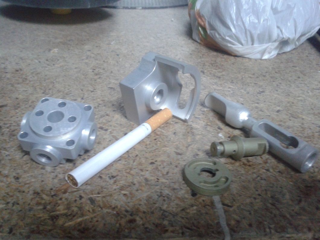

Изготовили детали гидравлического крана выпуска шасси. Еще ждем пружинку и будем собирать.

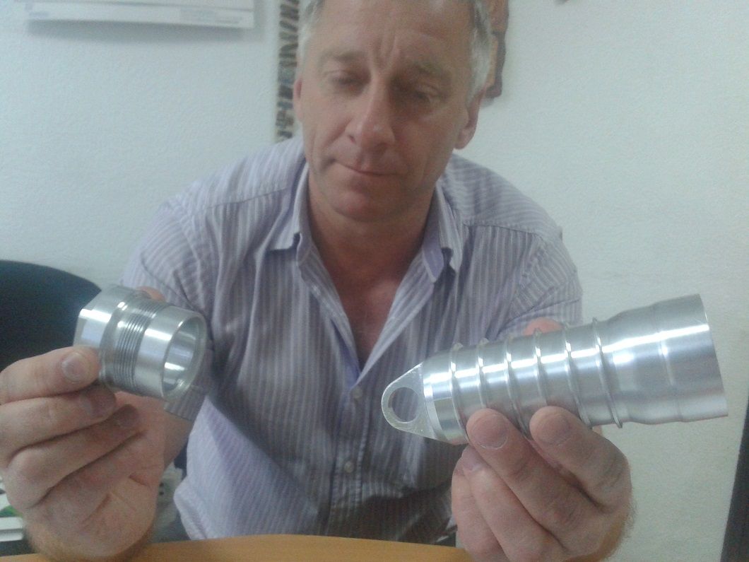

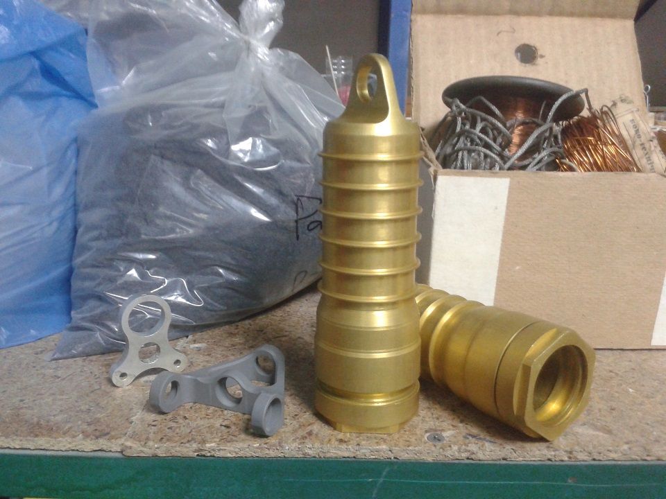

Точим детали пневмомасленного амортизатора

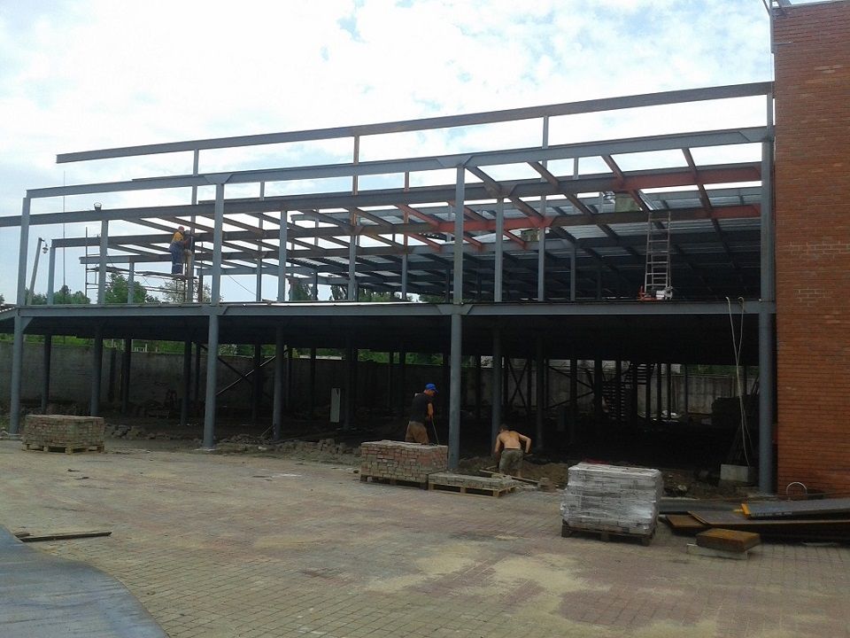

   Осталось еще немного смонтировать балок третьего этажа авиацеха и можно приступать к монтажу стеновых сендвичпанелей. Устанавливаем электрошкафы и начинаем делать электропроводку.

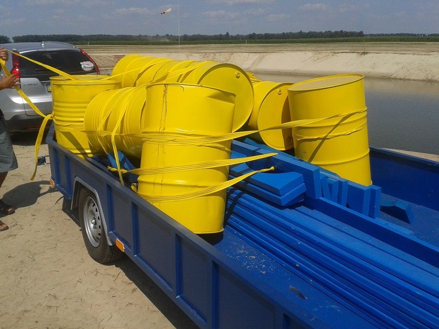

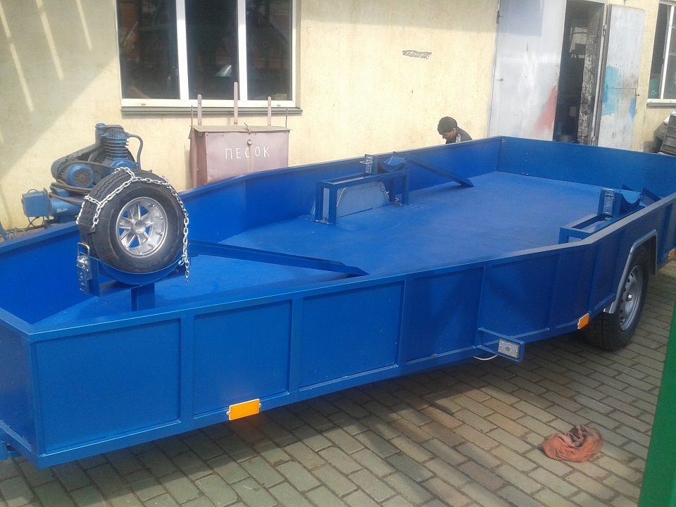

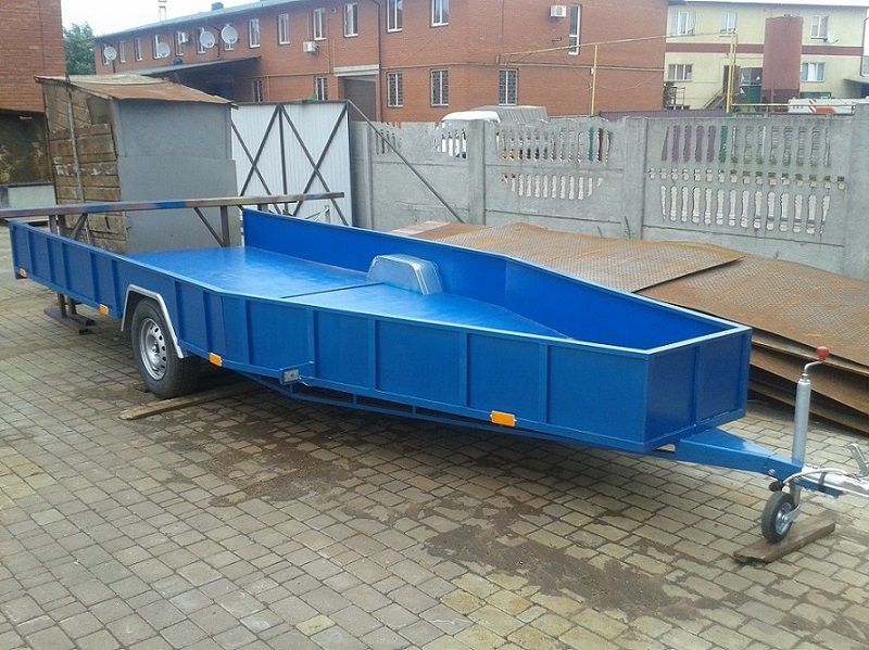

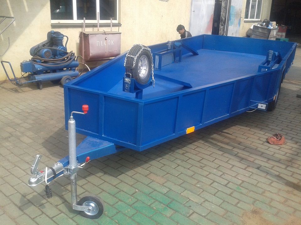

    Так же доделываем прицеп для перевозки авиатехники, занимаемся регистрацией в ГАИ.
    108,7 КБ · Просмотры: 135
    105,8 КБ · Просмотры: 142
Надеюсь, подвеска в прицепе не резино-жгутовая, а какая-нибудь нормальная, мягкая?
А то у знакомых даже катера трещинами идут от перевозки на европейских прицепах. Транцы отваливаются. Приходится мотор снимать.
И прицеп без тормоза, я смотрю. Стремно это, на спусках при торможении может сложиться. Тоже проходили такое...
@ HAINOV...сколько весит летак? ...а сколько катер?
...сравнение не корректное - "гуся" со "свиньёй"...
Вес прицепа 300кг , вес груза 450кг. До 750кг тормоза не обязательно. Автомобиль должен весить больше 1500кг. Ось взяли на 900кг. Колеса р14*215*70-самая высокая резина, которую нашли.- еще добавит амортизации. Еще нужно поставить амортизаторы. У меня на такой оси дача деревянная и то ездит нормально.
  Забрали с анодирования детали амортизатора, еще ждем детали с покрытием твердым анодом и  скоро будем собирать.

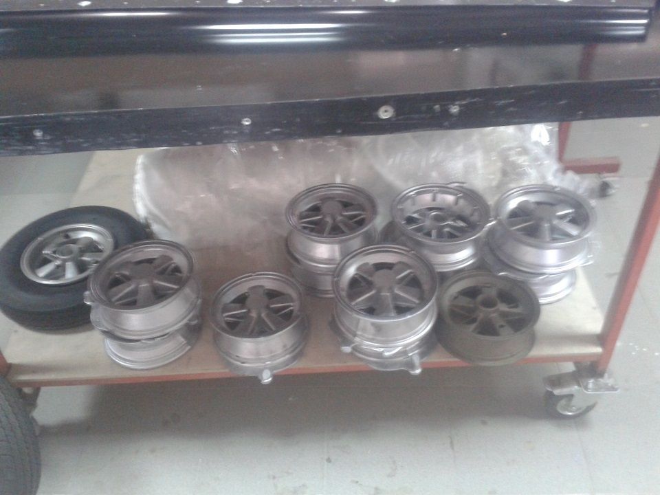

     Так же получили положительный результат по переделке кокиля для литья дисков. Отлили 12 дисков т.к. закончился метал в печке.       Предстоит еще одна переделка-модернизация , и заказываем вторую партию в 50 шт.       Эти 12 проверим на наличие внутреннего брака и , думаю, через неделю будут готовые изделия. :~)  Кокиль меня ЗАДОЛБАЛ :STUPID

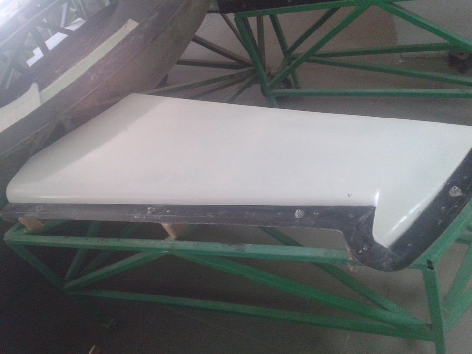

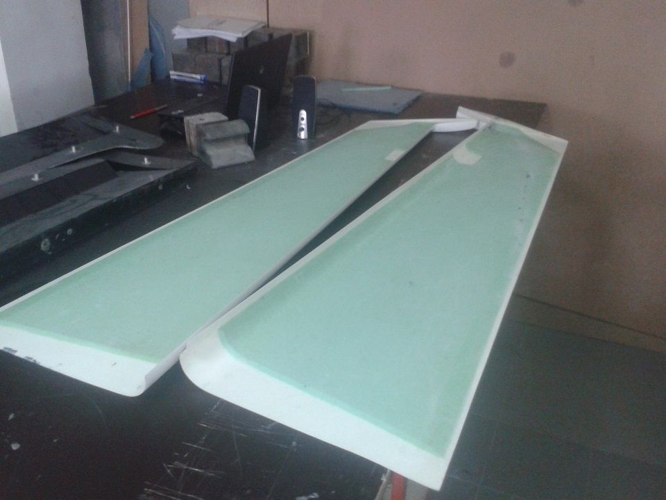

Делаем кондуктор для сборки стабилизатора.

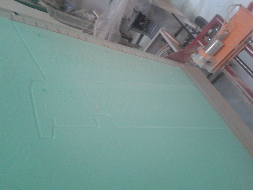

ЧПУ резка пенопласта очень удобна. Станок срезает нужный угол для соединения задней и передней кромки. Деталь режится быстро и точно стает на место практически без ручной доработки. Таким образом достигается использование минимального количества пасты для склейки деталей между собой.

Готовим для сборки руль направления- тоже ждем кондуктора.

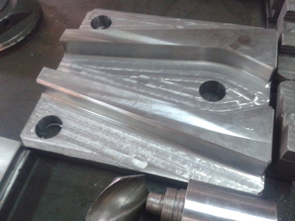

Мехцех начал делать штамп для пресования деталей шасси. Ст45. Тепеть нужно закалить и фрезеровать в чистовую
    88,3 КБ · Просмотры: 173
Сталь45 закаляют? Это для меня новость.
Из листовой Ст45 толщиной 130мм мы вырезаем ( раньше точно вырезали )  на ЧПУ газорезке  матрицу прессформы для производства тротуарной плитки, и в процессе резки , 1мм- 1.5мм подкаливается. В нашем случае эта поверхность работает с абразивом. А шестерни диаметром 450мм и 150мм в бетоносмеситель делаем из листа Ст45 толщиной 45мм на той же ЧПУ газорезке и сразу отдаем в закалку- и готова. Ст 45 калится до 35-45 ед .  В нашем случае штамп опытный и наверняка придется переделывать, и я бы его вообще не калил. Но " светила инженерной мысли " решили так 😱

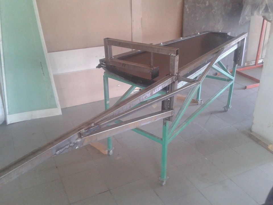

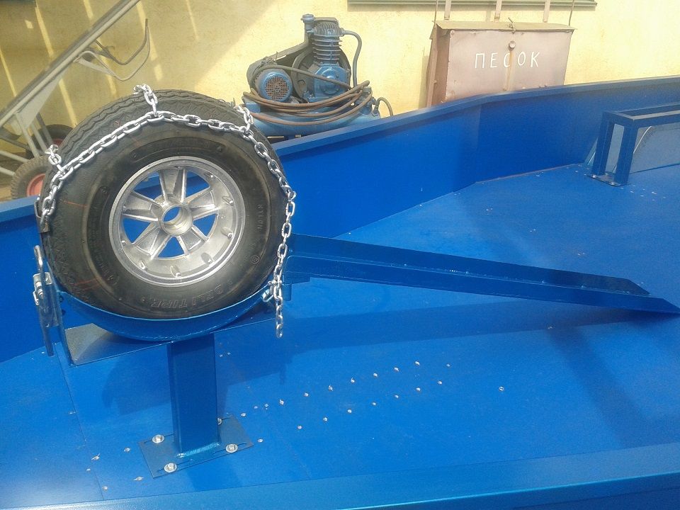

Делаем крепление колес на прицепе с заездом для самолета.   Заезды съемные и крылья самолета располлжены на специальных кронштейнах под фюзеляжем.

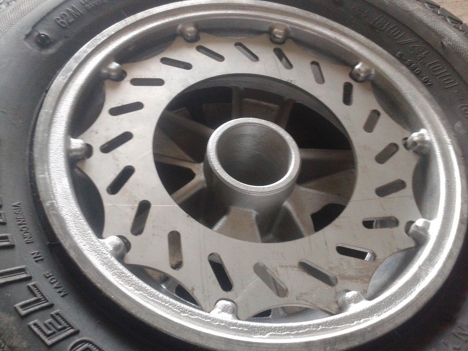

Вырезали тормозной диск на наше колесо. Нержавеющая сталь AISI 304 толщиной 3мм. Я такой даже не слышал. Женя хочет испытать для нашего самодельного паратрайка. Насколько я знаю , все тормозные диски ржавеют, значит это метал не тот.   ;D
Вес 304 гр.

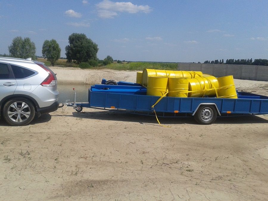

Так же провел испытание прицепа. Он не сильно подходит для ВС сухим весом 1000 кг. Нужно самолеты делать легче 😀  Будем делать плот на озеро , ловить рыбу 🙂

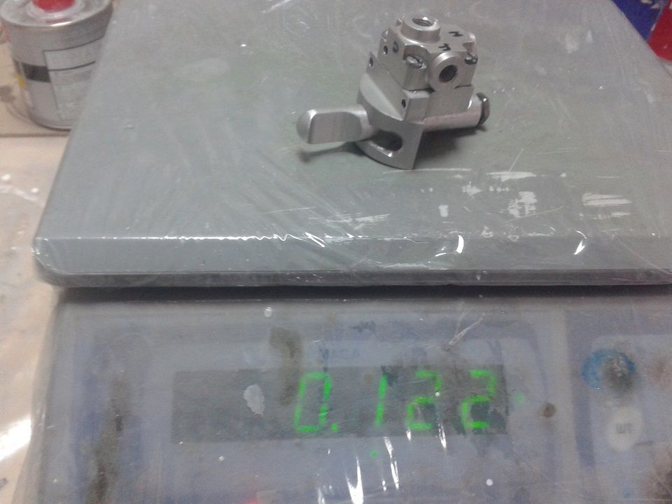

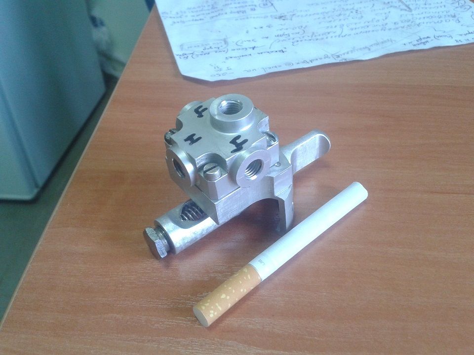

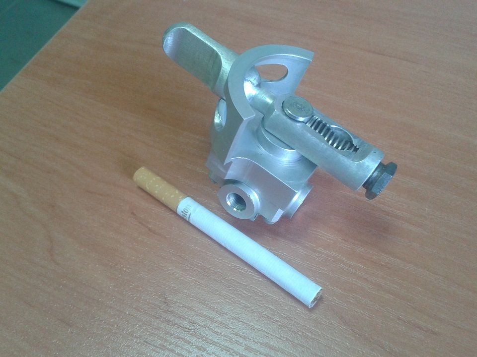

Собрали кран выпуска шасси. Вес крана 122 гр. Скоро будем испытывать - самое интересное впереди. Расчитывали на давление 60 атм

Красивый кран!
Вот что делает ЧПУ животворящий.
А скептикам скажу вот что: хай живе производители комплектующих. А то аэропланы ляпать мы все тут горазды, а толковые комоненты делать - фигушки. Так что дай Бог удачи Саше, может какие-то части у него получатся лучше вражеских. Глядишь - к нему в очередь будем записываться 🙂
