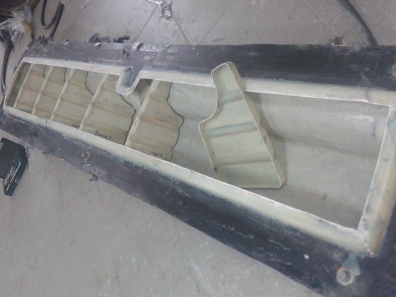

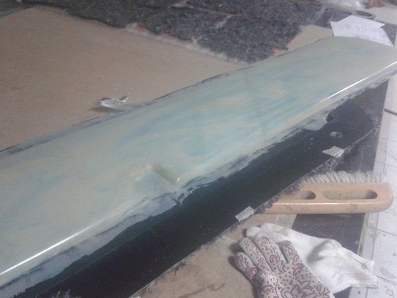

Почему у вас такой грубый переход толщин ? Это концентрация напряжения. Может начаться расслоение именно отсюда, со всеми вытекающими...
Пултрузия сходит на ноль и она намного крепче , чем нужно. Но Михаил заложил больше , что бы при транспортировке не треснул стабилизатор , когда нет передней опоры. Следующий будет тоньше , т.к. Михаил переборщил - он признался и при транспортировке можно использовать соединитель вместо передней опоры.

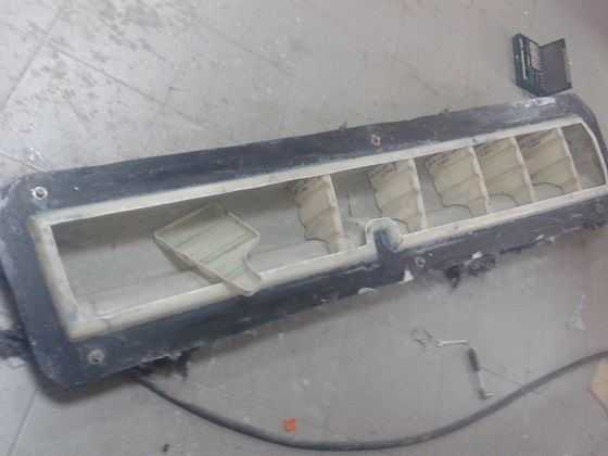

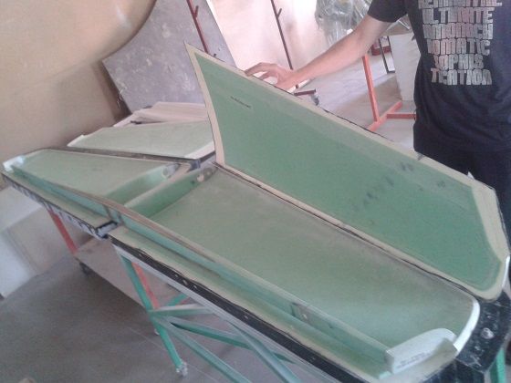

Стабилизатор готовим к сборке.
Подготавливаем для сборки стабилизатор.

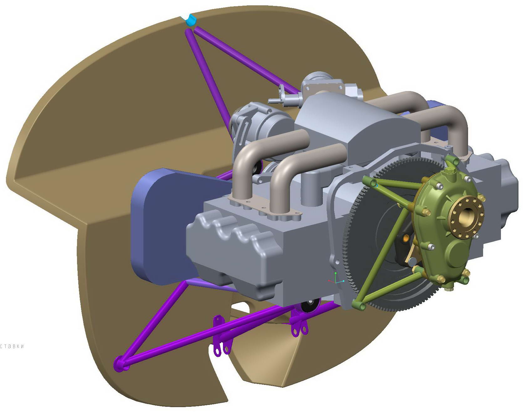

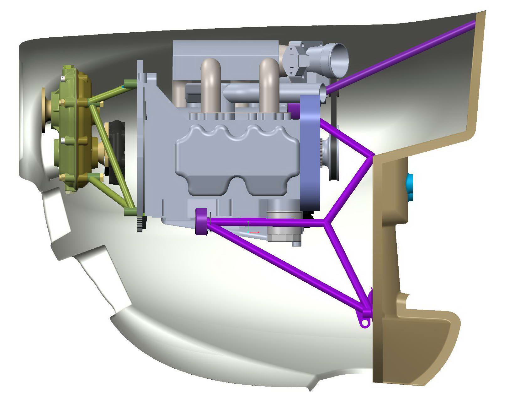

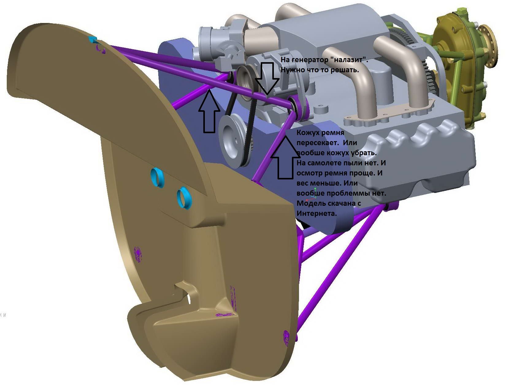

Михаил прикинул мотораму на ЕЖ25 вес 3кг

Вызывает большое сомнение крепление редуктора к двигателю.
Между мотором и моторным шпангоутом сварная трубчатая моторама - это понятно. Точность особая не нужна.
Но в редукторе, несмотря на резиновую муфту, важна соосность. Любая погрешность - это паразитные нагрузки и на резину, и на подшипники.
Поэтому сварная рама между мотором и редуктором - это сомнительное решение. Раз вы освоили литье, не лучше ли отлить колокол с половинкой редуктора и крышку?
Если в точках подсоединения моторамы к двигу сайлентблоки, то они как-то непривычно сориентированы - воспринимают тягу ВВ не радиально, а по оси.
Обеспечение установки-снятия СУ?
На самом моторе уже заложены такие узлы?
Было б интересно узнать почему так.  :-?
Литье мы еще не освоили, но дело в весе. На автомобиле алюминиевая кастрюлю играет другую роль. В самолете получается, что моторама слабее ,нежели проставка между двигателем и редуктором-это не разумно, и вес 8-10кг. Зачем? Трубную поставку можно сварить по кондуктору, сделанном на ЧПУ. И точность будет не хуже, чем после розточки кастрюли. Ее вес 1кг.
Сайленблоки стоят правильно. Тяга постоянно, а вот движение вокруг оси нужно тушить. Я с Михаилом тоже спорил по этому поводу- так он мне и формулы, и частоту и амплитуду и резонанс -целую лекцию. Установка снятие двигателя в том числе очень удобна.
По поводу стартер-генератора - маховика очень интересно. Подскажите , пожалуйста , где посмотреть?
По редуктору: на рисунке плохо видно (темное все), но вроде-бы, выходной вал может от тяги (а это ~500 кг) выскочить из внутренних колец подшипников и улететь вместе с винтом? Ведь по условиям сборки выходной вал сидит в подшипниках без натяга? Возможно, предпочтительней будет вариант, со съемным фланцем винта? Это позволит, в случае необходимости, перейти на другой типоразмер фланца (винта).

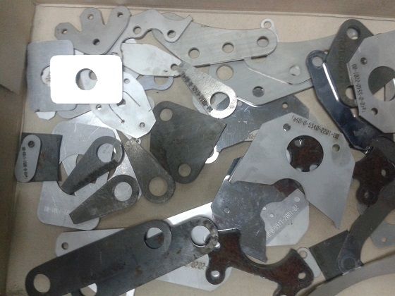

Не дождались своего ЧПУ станка , поэтому пришлось первую часть деталей резать на соседнем лазере. Заодно и промаркировали.
Михаил спрашивал : под каким углом нужно ставить двигатель. У меня на ТЛ2000 винт крутится по часовой стрелке , если смотреть с кабины и двигатель на 2* примерно смотрит в право. На ЕВРОСТАРЕ тоже помоему смотрел вправо . Наверняка этому посвящена отдельная тема , может кто подскажет ?
