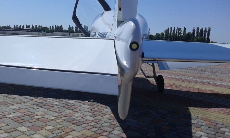

Тонировка интересует сильно, и специалист по вклейке стекол.
Судя по фото - неужели стекла "внакладку" приклеены? нет подсечки, чтобы стекло утапливалось в поверхность?

Тонировка на европейских самолетах - это не пленка, а само стекло чуть-чуть цветное. Серое обычно, но бывает зеленоватое.

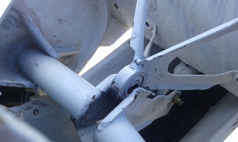

Иногда бывает и так, :'( по прилету обнаружилось , что нет оси РВ и рули летят за самолетом по течению... :STUPID  Поэтому это не пассажиры и даже не баласт ;D это воспитательный процесс, и надеюсь, на ровном месте сюрпризов будет меньше

Небось, на оси тоже была самоконтрящаяся гайка, как и на тяге РВ?
и резьба нарезанная плашкой , а не катанная (как положено)
Никчемное дополнение : тем более, что кем положено и куда - не уточняется.
При работе болта на срез резьба вообще ни при чем: можно было заменить болт валиком с шайбой и шплинтом - и работал бы точно так же. Но насчет необходимости корончатой гайки со шплинтом на разъемном соединении - соглашусь: самоконтр следует применять на очень редко разбираемых соединениях; при этом, необходима достаточная затяжка гайки.

разговор начался с разрушения болта, КАА предположил ,что причиной может быть "перетяг" самоконтра,
Еще раз внимательно прочитал по буквам пост КАА - но предположения о разрыве болта от перетяга не обнаружил, извините.

Глядя повнимательнее на крайнее фото, "уши" раскрылись и оси труб полу-рулей согнуты (стоят не по оси).
   Уши тонкие - Коронка необходима для обжатия.
Вопрос - от каких нагрузок выпал болт?
      - самоконтра многокрученная или разрывные силы от неправильной геометрии?
    На точность исполнения не грешу  , а на жесткость всего объема нет данных.
  ГЛАВНЫЙ ВОПРОС - почему оси согнуты?
   И еще. Узел навески от стабилизатора крайне безграмотный, такой халявы еще не встречал, статически определим, а на концентратах в авиации не экономят, есть нормы.
  Желаю продвижения.
Изначально,я предполагал лишь откручивание неновой "самоконтры", а сейчас, глядя на торсионы,не исключаю и перетяг.
(Сам же, нэ лублу дорезанную  резьбу по религиозным соображениям, как и nick.) 🙂
