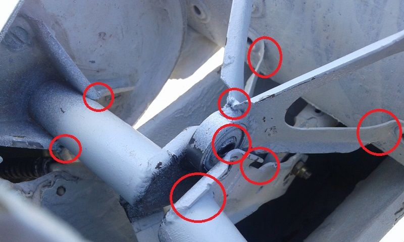

разбирал как-то штатно изготовленный самолет , все узлы на самоконтрах на грунт посажены , а тут нижний болт на тяге который видать без грунта , да и по характерному блеску крутили-раскрутили конечно не раз, но однозначно  спасибо Саша Вам за честность вот посмотрят не злые гуру подскажут по делу ..только вот про испытания с пасажирами этто никуда не годится...
а возможно ли применять в таких узлах гайку с платиковым самоконтром у буржуев смотрю сплош и рядом? ваше мнение...
Самоконтры(даже пластиковые) должны меняться при повторном использовании и ставятся там где их редко откручивают. В случае металических самоконтр(там где нет доступа к гайке) меняется винт/болт. Метал на такой гайке твёрже метала винта/болта и резьба портится на винте, а не на гайке! На болтах, где нет гайки, применяется LockTite(Резьбовой клей). Он идёт по цветам(твёрдости) в зависимости от диаметра винта/болта. При повторном использовании этого винта/болта, снова нужно наносить резьбовой клей.
Судя по фото, заменять болт с затянутой гайкой на ось со шплинтом нельзя. Т.к. две плоские и тонкие "железяки" должны быть прижаты к внутренней втулке подшипника намертво.
Открутилась гайка либо из-за того, что её "хулиганы" забыли затянуть, либо из-за вибрации в полёте.
Может быть не было "хулиганов"? Может быть вибрация идёт по РВ во время полёта (на может не всё время, а на определённых углах РВ)?

А общей оси нет - как то странно видеть рули один вверх один вниз ? Этот болт получается нагружен во всех направлениях и от вибраций будет откручиваться трескать и и д ... Как то не правильно этот кронштейн устроен ...
До фотографии узла оценивал проект как "не умеют, но стараются что-то сделать, молодцы".
Сейчас пришел к выводу - лучше бы ничего не делали.
Безграмотная конструкция сварных узлов.
Кронштейн на прочность никто не считал - уже погнутый. Кронштейн крепится на пистонах  😱.
Качалки рулей высоты подрезаны. :'(
Непровары.

Вы по-моему,слишком жестоки к землякам. Да, плохая сварка из-за спешки. Хлипкий кронштейн-вследствие увлечения облегчением. Подрезка качалок-из-за плохой увязки. Всёж видно изящество авиаконструирования,при многих недостатках. Например-стоит продлить полки стоек кронштейна до опорных площадок и обоймы-уже другая картина! :🙂
Загляните в автожирные темы, и помягчеете здесь наверняка. 😉
Изначально,я предполагал лишь откручивание неновой "самоконтры", а сейчас, глядя на торсионы,не исключаю и перетяг.
(Сам же, нэ лублу дорезанную  резьбу по религиозным соображениям, как и nick.) 🙂
Этим болтом крепятся рули высоты. Его вставили и закрутили от руки,  поэтому и раскрутился. Изогнутого там ничего нет. Такая конструкция.

Этот узел весит 130 гр и просчитан умным инженером во всех направлениях и испытан с фото в начале ветки. (в отличии от вас,  тупого и безграмотного, пердуна со старыми взглядами. Судя по вам, вы оценить творчество не можете., не то чтоб придумать. Идите в профком, работайте землекопом в лучшем случае. Или покажите "творение "своих рук и соответственно характеристики ;D

Именно так!, будут делать выводы эксперты, если не дай бог, что-нибудь "сломается". Пример: любая "согнувшаяся","непроваренная", и т.п., деталь однозначно свидетельствует о конструкторских и технологических ошибках. И никого Вы не убедите, "что это так задумано/сделано/просчитано. А следовательно, выводы экспертов будут ,по-крайней мере, несовсем верные,  и рекомендации к дальнейшему производству и эксплуатации- ошибочными. Вам Это надо?
И еще, фото узла навески ПЕРЕД ПОЛЕТАМИ- в студию! Или он собран из деталей прошедших испытания на предельную нагрузку?   :STUPID
Александр, центральный узел навески рулей, можно собрать более глазоприятным  🙂 способом.  Металлические стойки, две половинки, продлите и согните параллельно друг к другу на вершине. Между ними, на самом конце, вклепайте пластинку д16т 5 мм. И в неё вкатайте ШС 6.  Оснастка та же, что и для сварки. На ней разметите ось. Со сваркой там всегда будут негаразды  😱 И особенно из за необходимости устанавливать ШС после обварки да и любой другой подшипник. Хоть двухрядный  ;D  Развёртка то же не спасёт, после сварки, поскольку для ШС одно, а для ШСП - другое. А в Д16Т всегда можно вкатать любой из них. И для ремонта всё просто - замена пластинки, в крайнем случае.
