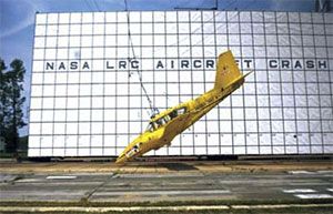

А вообще то механика разрушения конструкции при креше сложная. Не зря же автомобилисты несмотря на возможности компьютерного моделирования проводят натурные креш - тесты. Неплохо бы и для легких самолетов проводить нечто подобное. Слишком много достойнейших увлеченных авиацией  погибает.

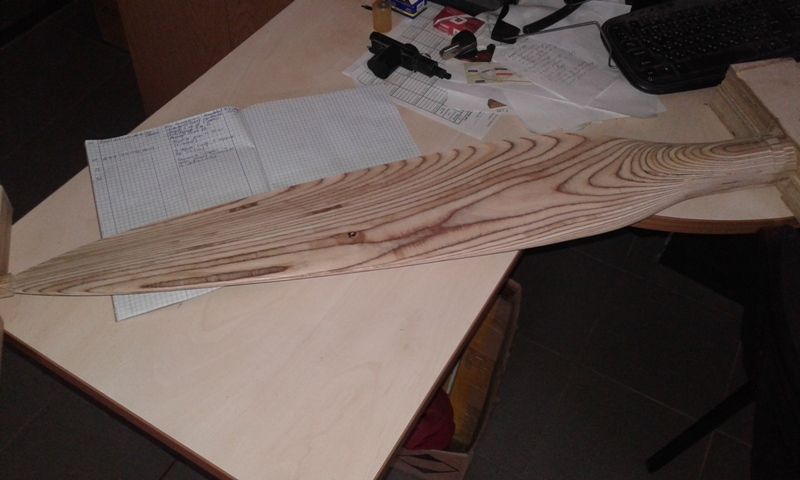

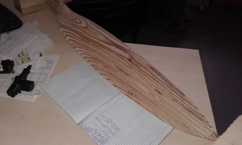

А это новый винт, который разработал Михаил Волынец для наших самолетов
