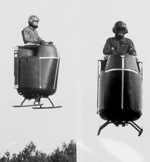

У меня ряд вопросов:      - как кaтер управляется ?  - за счет чего обеспечивается устойчивость на переходных режимах ?  - что будем делать на Н=5м и V=120 км/ч, при отказе СУ ?... Что- то уже подустал я от НАНОПРОЖЕКТОВ в последнее время...А картинки чудесные , правда. Я так не умею.
А не летать на Н-5, а повыше. Спас система спасет. Метров с 25 вполне спасет. А ниже -какая разница, на самолете ты или на ступе при отказе СУ. (не все же время ровное поле под самолетом)
За такой хренью будущее 🙂 Только боюсь мы как иногда бывает, лет на 20 отстанем :-[
Эта хрень на фотке- 80гг прошлого века.

Разница только в том КАК летать? Лететь гдето в небе не ощущая скорости, или лететь над поверхностью цемли огибая ее неровности и облетая препятсвия совершая различные виражи вплоть до бастрой остановки, зависания и снова разгона.
Уважаемый- у вас представление о полетах на сверхмалых высотах имеется? Американские летчики после полетов по каньонам по компьютеру на F-111 с трясущимися конечностями на травке долго сидели. 🙂 Полеты должны приносить удовольствие.
