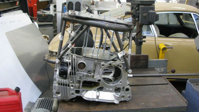

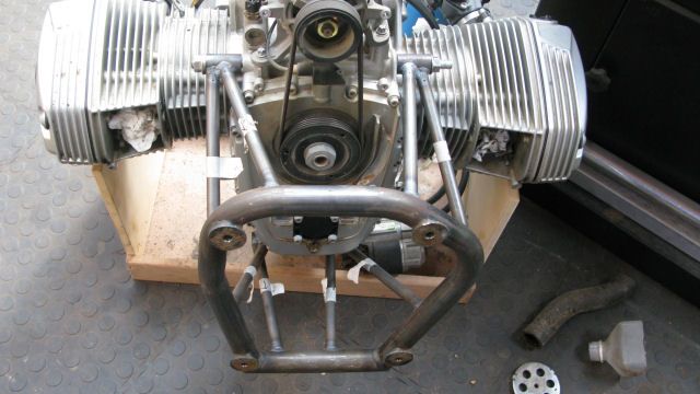

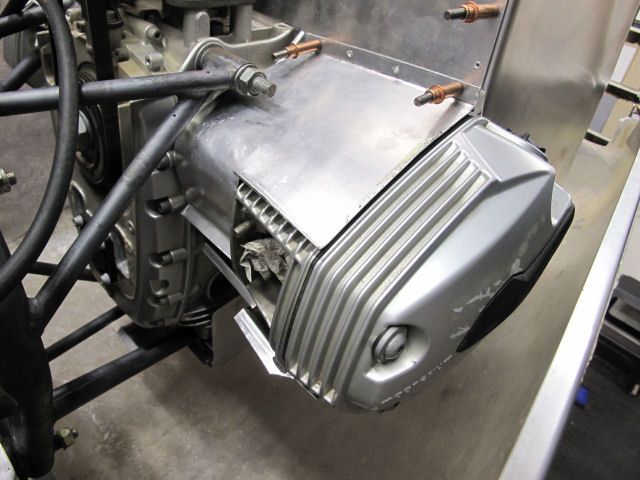

Картинки моторам для БМВ
    52,3 КБ · Просмотры: 263
    46,1 КБ · Просмотры: 264
    42,6 КБ · Просмотры: 256
