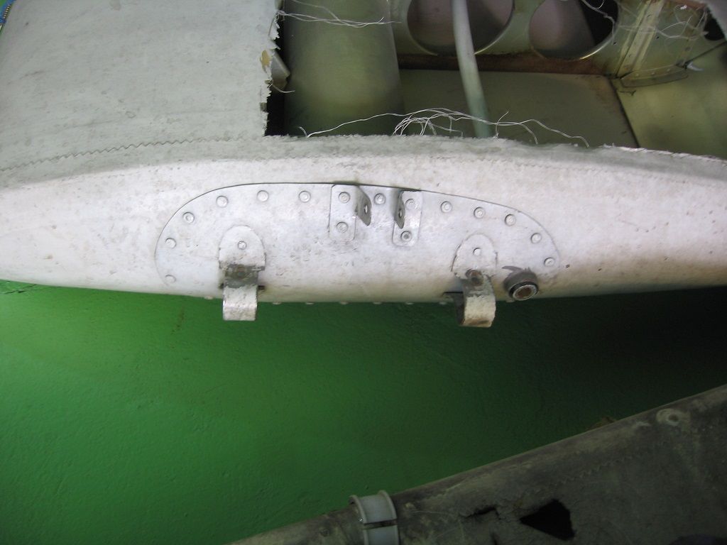

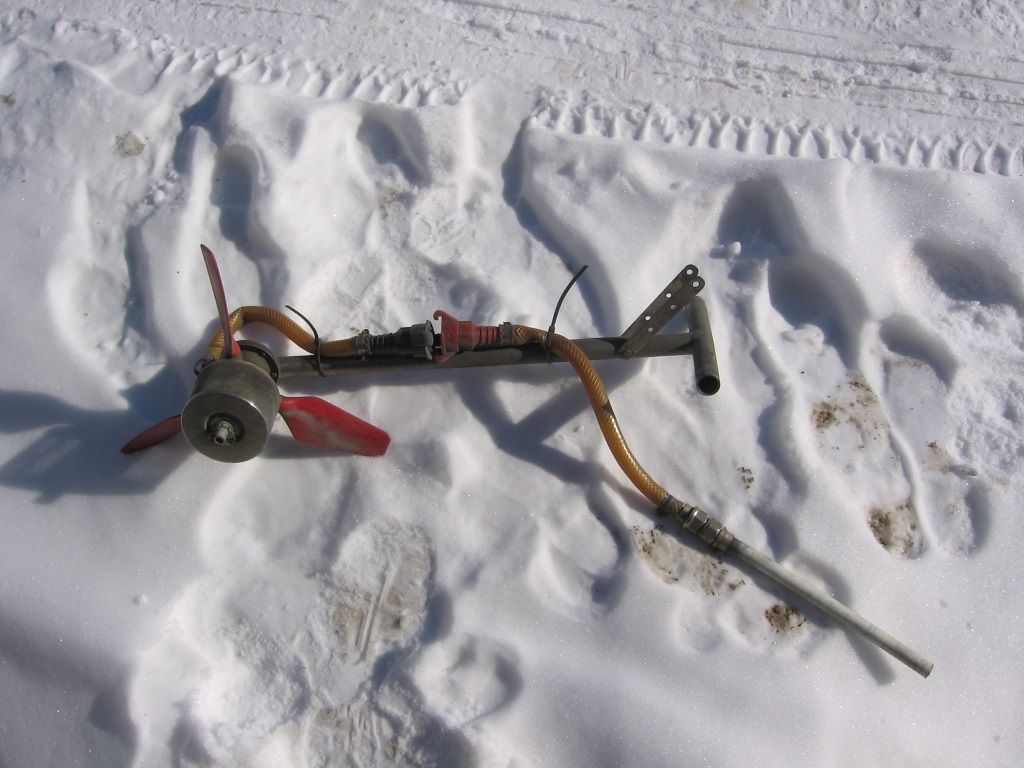

А какой у Вас вариант крепления ВРЖ, 2 шт. на крыльях, 2шт. на штанге т.е. на свердловский манер или все 4 ВРЖ на штангах?
Извините,джентльмены. А эти самые распылители какую-то ценность имеют? Достались с крыльями от свердловской спарки пара распылителей вместе с кронштейнами крепления на законцовки нижних плоскостей и трубками. Думаю, выкинуть, или сменять на что?
а поделитесь, кто работал с таким расположением ВРЖ ( на законцовках), как химия ложится? ведь при такой компоновке внешние ВРЖ льют химию прямо в зону образования индуктивного вихря?  по классике жанра у буржуев на Эртракторе как-то так: http://www.youtube.com/watch?v=aaxOoIgNbtM
Попробуйте  , узнаете.  Я  бы  не  рисковал  или  после установки  полетал  бы  с  водой.  Помощник  пусть поснимает  оценит  , замерит,  но  все  же  это  только  на  реальной  химии  будет  ясно, т.к  препараты  разные,  можно  и  захлестнуть  по  краям. 😉
.... после установки  полетал  бы  с  водой.  Помощник  пусть поснимает  оценит  , замерит,  но  все  же  это  только  на  реальной  химии  будет  ясно, .....  можно  и  захлестнуть  по  краям. 😉
примерно такие же мысли-сомнения одолевают, почему и спросил, но ведь это же заводской ( свердловский ) вариант установки ВРЖ, значит работали люди, значит должны быть какие-то результаты, отзывы, положительные или отрицательные   :-?
Ну, в  таком  случае  производитель должен  дать  обстоятельные  разьяснения  по  установке  этого  ВРЖ  на  те  или  иные  виды  самолетов, их  особенности  ит.д.  Я  видел  как  парни   занимающиеся  этим  видом  деятельности  сами  приезжают  на  установку  и  тестирование,  мало  того  ведут  учет  пожеланий  и  замечаний  от  эксплуатантов, делают  при  гарантированных  случаях  и  их  ремонт. Может  стоит  с  ними  связаться?
Там ведь еще верхнее крыло есть, его надо учитывать. Получается, что распылитель  "внутри" размаха.
Выкладываю, как просили, фото крепления на нижней плоскости.
    74,2 КБ · Просмотры: 185
    103,4 КБ · Просмотры: 199
Почти как на свердловских. 2 на штанге ,2 на законцовках  , только труба внутри лонжерона лежит в рукаве из вспененного полиэтилена , при таком варианте не нужно крыло вскрывать при монтаже.
Труба  для РЖ на пене внутри лонжерона? нержавейка наверное. При креплении по свердловски, мне кажется, можно также обойтись без вскрытия обшивки.
