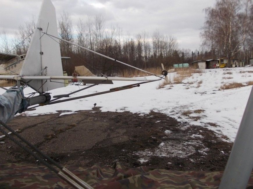

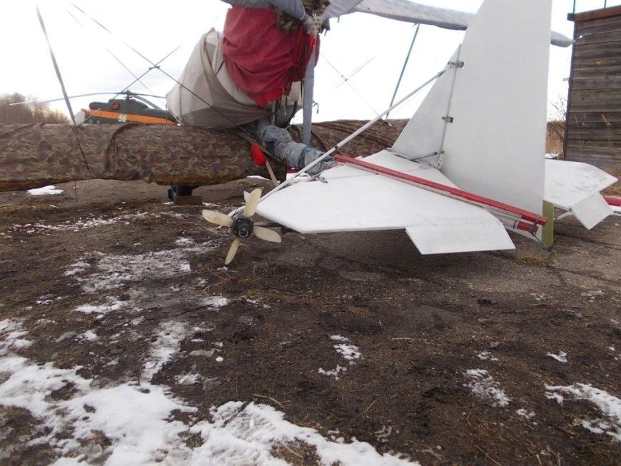

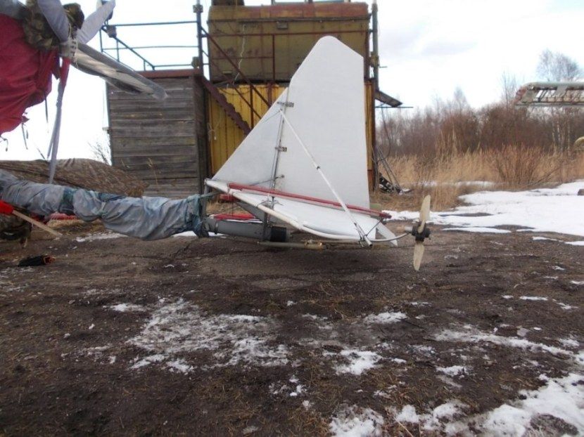

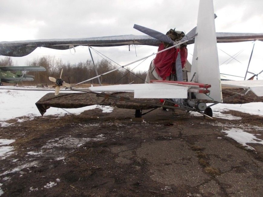

сделал сегодня "наброски" к написанному в отв. #879
Нужно самолет на хвостовую рессору перекинуть, поглядеть какой зазор будет до земли.
    101,2 КБ · Просмотры: 241
Что  двумя  распылителями  работать  собираетесь?    На  хвосте придется  менять  центровочный  груз  помните  об  этом,  проверьте  центровку  с  заливкой  и  после  выработки,  дело  серьезное. 😉
Пожалуй нижний подкос тут лишний , при посадке в траву соберет его назад . А вот если клюшку с распылителем развернуть слегка вверх и жёстко состыковать с верхним подкосом , то и рулю высоты при полном отклонении вверх не будет мешать и от травы на посадке застрахуемся .Да и на уровень внешних распылителей выйдем в полётной конфигурации . Какое расстояние получается между внутренними ( захвостовыми ) ВРЖ?
Груз придётся снимать вообще . Трубы , вертушки , шланги , жижа в них - прилично наберётся , даже при условии ,что хим . бак будет максимально близко к Ц.Т.
Пожалуй нижний подкос тут лишний , при посадке в траву соберет его назад . А вот если клюшку с распылителем развернуть слегка вверх и жёстко состыковать с верхним подкосом , то и рулю высоты при полном отклонении вверх не будет мешать и от травы на посадке застрах#емся .Да и на уровень внешних распылителей выйдем в полётной конфигурации . Какое расстояние получается между внутренними ( захвостовыми ) ВРЖ?
спорить не буду, но нижний подкос , присмотритесь, не намного ниже подкоса ст-ра, в то же время м.б. вполне будет достаточно одного верхнего, ВРЖ И.И.Галаса помимо малого веса хороши еще и разнообразием вариантов крепления, поэтому можно их загнуть-завернуть по-всякому. В полетной конфигурации в вариантах что на фото внутренний ВРЖ получается выше внешнего  :-? ( собс-но настолько насколько и сам стаб. в полете выше нижнего крыла), расстояние между внутренними и внешними не замерял , но если внешний у Вас "по-свердловски", то , мне кацца, должно быть в самый раз...

наша Авиатика - учебно-покатаечная и химичить не будет (надеюсь),  все вышеизложенное мною - исключительно "из любви к искусству". Была б у меня в качестве химика Авиатика , установил бы ВРЖ именно так, но у меня химик - "АвиатикоБекас" ( Г. Семочкина), на нем немного по-другому ( Т-образное ХО), как вариант пробую сейчас трехВРЖшную схему - один ВРЖ за хвостом + 2 на крыльях  :craZy
  Будем говорить " по свердловскому принципу " А иначе и смысла нет заморачиваться   выносом внутренних на хвост , если внешние будут на штанге болтаться позади крыла . Картинка складывается такая, внешние на законцовках  ( между ними 6,5м ) Внутренние на хвосте ( между ними 3,3 м )
