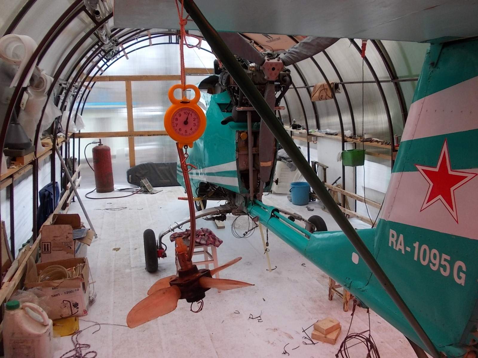

Труба  для РЖ на пене внутри лонжерона?

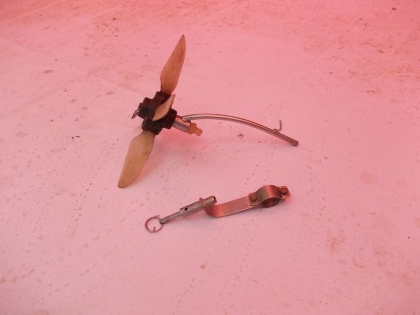

Труба металлопластиковая, по концам запрессованы штуцера из нержавейки, на трубу одета кишка- тепплоизаляция для труб (из хоз.мага ). Всё это спокойно лежит внутри лонжерона . Свердловчане клепали на нервюры кронштейны и в них вставлялась титановая или нерж . труба, т.ч.при первоначальном монтаже обшивку придётся вскрывать в 3х-4х местах .
Что касается распылителей, то есть у них один недостаток - используются  редкие подшипники ( ни в магазинах , ни в "Подшипник центре" не нашёл)
шлейф от ВРЖ закрученный инд.вихрем с нижнего крыла будет в то же время прижиматься скосом потока с верхнего
Примерно так всё и происходит , только шлейф не закручивает ничем ( ВРЖ от законцовки на 40-50 см отнесён ) . Шлейф ,послесхода с ВРЖ, как бы вспухает вверх незначительно , но метрах в 5 за крылом уходит вниз и во внешнюю сторону.

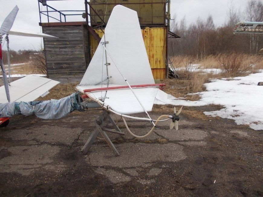

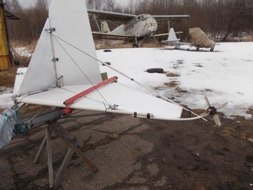

сделал сегодня "наброски" к написанному в отв. #879
    71 КБ · Просмотры: 203

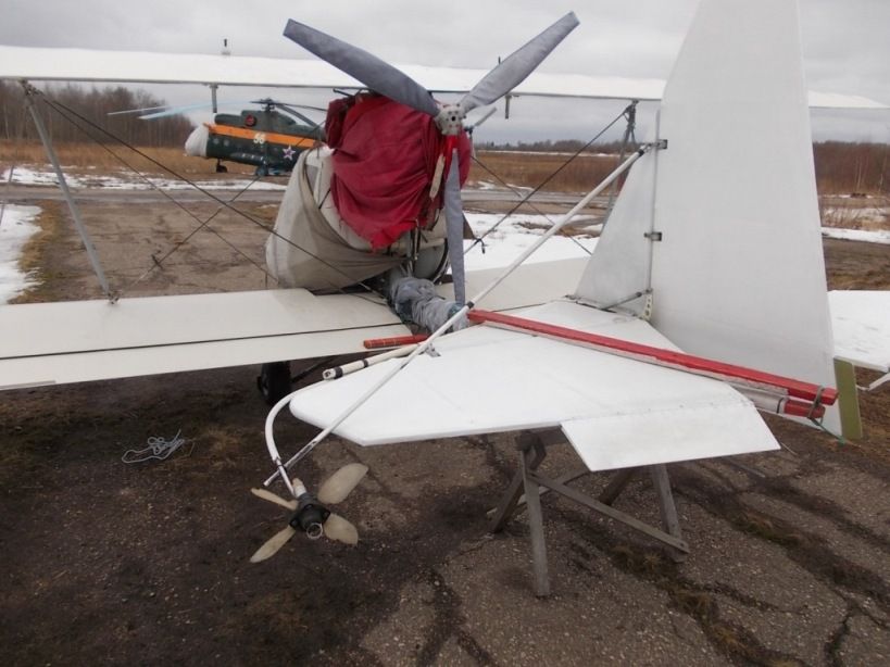

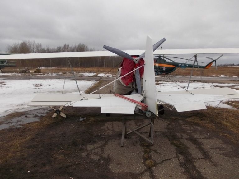

немного ошибся, для размещения на хвосте удобней будут ВРЖ с кронштейнами для крепления на штангах (а не крыльевые), их можно закрепить как на поперечной , так и на продольной трубе, хомут кронштейна под трубу Ф30
    39,2 КБ · Просмотры: 170
   У Вани Галаса есть опыт такой установки ВРЖ на хвосте. С ним пообщайся, если не уже.
масса ВРЖ с кронштейном 0.5кг
От крайней точки крепления штанги за стабилизатор(где подкос стаб.) до вертушки консоль приличная получается. Визуально прим. 07-08 метра.Подкос от киля тоже предусматривается?
подкос на фотках очень хорошо виден  🙂 , можно еще и снизу поставить...
шланг подачи РЖ ( фото # 891) пропустить в трубу на  передней кромке стабилизатора
