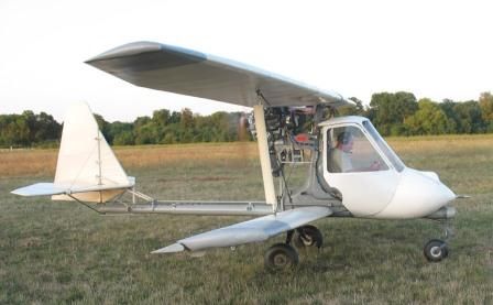

кто подскажет ,что это за двери такие на авиатике?
    19,6 КБ · Просмотры: 202
Коллеги , вопрос к владельцам Авиатики. Пару дней назад довелось совершить ознакомительный полёт на 2х местной Авиатике. Я новичок в лётном деле , а на этом самоле так вообще первый раз поднимался( не ради праздного интереса а с перспективой ) Смутило меня такое явление - РУС постоянно дёргается по каналу тангажа. И это не просто вибрация а именно ручка а с нею вместе и рука ходят ходуном. Пилот объяснил что это поток от ВВ воздействует на РВ. Так ли это? Это у всех Авиатик так происходит. Если это особенность заднего расположения двигателя то на Бекасах почему нет такого явления? Явление это не очень приятное, думаю при длительных полётах будет сильно утомлять.Да кстати, на педалях я вибраций не ощутил.
