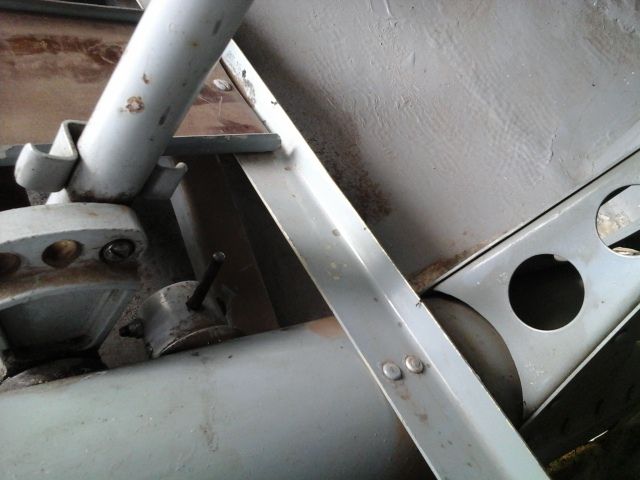

я как то писал,советовался здесь по поводу руления, ну дык вот ,нашёл причину плохого управления.ситуация была критичная. на узле педали там как бы труба в трубе и межсобой связаны при помощи штырей по три штуки,и слева и права.правая держится прекрасно.а вот с левой две вообще  выползли третий  остался на одном конце.выпасть не смог,он там задевает  и руль КЛИНИТ!!!!вот собственно и причина "шурования"педалями на земле. (я же говорю что,что-то  не так).теперь всё  замичательно!направление держит! посмотрите,усвоих,мож  тоже расшатались (не дай Бог).

  Так регламенты и предполётный осмотр никто не отменял...
ну да! только  этот узел очень легко не досмотреть,поверхностно вроде все нормально
А теперь представьте , что на ШРе  "бриза " оторвался провод и его надо припаять , жгут уложен и отбортован примерно тамже ,где педальный узел... Туда не только заглянуть надо , туда надо залезть самому с головой , паяльником , канифолью , оловом , паяльником , фонариком , пинцетом, лупой... При этом ноги остаются" на улице" Есть, конечно , другой выход : Не залазить , не проверять, не осматривать... Просто ЗАБИТЬ и" ловить " педали на разбеге -пробеге... Песня есть - Самолётик маленький , но СВОЙ , надо привыкнуть к мысли , что  за Ваш самолёт , отвечаете только Вы . И коль уж Вам на нём летать , то надо знать его досканально . Где-то глазками ,где то ручками ( наощупь) , а куда то и " кремлёвскую таблетку " не грех  запустить  😉
