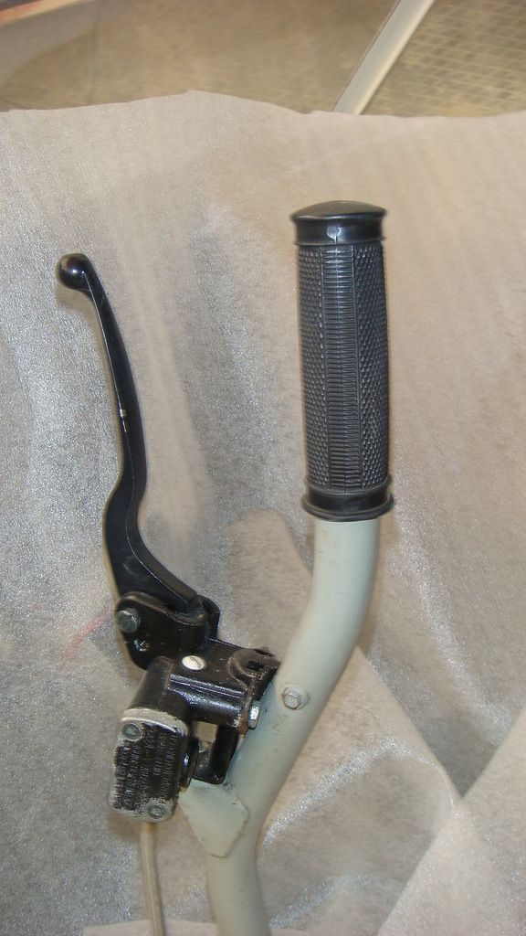

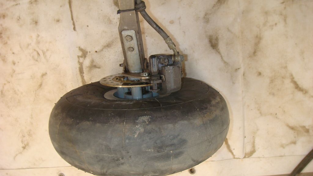

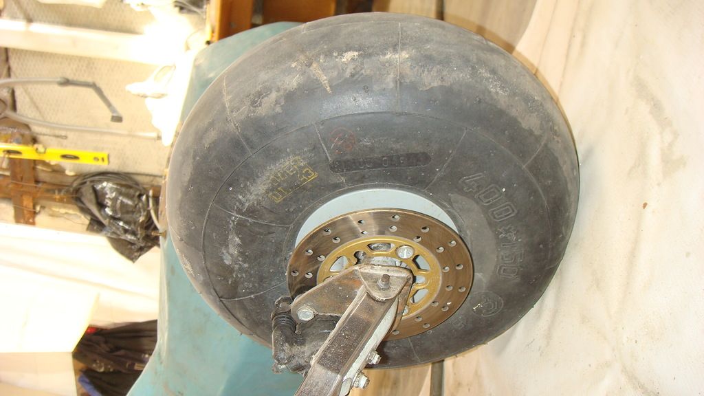

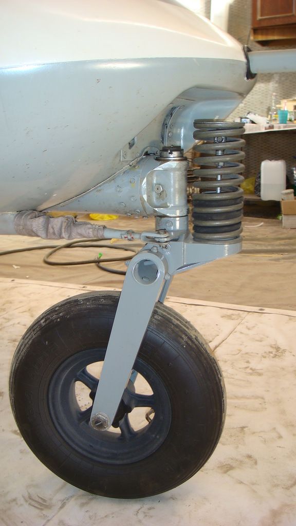

Рвал 2 раза  трос тормоза на МиГ -21 , 2 раза  на Авиатике - решил не дожидаться третьего - переделал колёса и тормоза .
Теперь я понял , что когда садился на футбольное поле со штатными авиатиковскими тормозами,мне просто повезло несколько раз подряд . Сами тормоза достаточно эффективны , но в силу того , что рубашка троса имеет длину более 3 х метров ,и её внутренний диаметр в три раза превышает диаметр троса , эта система склонна к колебаниям , а боуден под воздействием этих явлений , на изгибе, просто сдвигается по виткам и начинает закусывать трос  . Агитировать не буду никого . Если кому то интересно - напишите НАФТАЛИНУ ( Ой, блин , Олег , извини -) ЛИКВИДАТОРУ МОЛИ. У него фотки есть  . Если фоток будет недостаточно , пишите в личку - разжую на словах.

а насчет фоток новых тормозов, Сергей, я уверен многим интересно будет , надо здесь выставить, если тебе недосуг - давай я пожму и опубликую...

...и еще по тормозам мысль появилась - на штатные гидропривод соорудить  :🙂 , интересно пробовал кто нибудь?

Фотографии, если тебя  не затруднит, выложи тут . У меня проблема с ними какая то . Мысль переделать штатные тормоза под гидравлику,тоже возникала ,но там ход рычага от положения "клин" до полного растормаживания довольно большой и обеспечить этот ход на 2х рабочих цилиндрах , одной ручной машинкой будет проблематично.

вот обещанные фото доработок шасси и тормозов от Xlet  🙂
