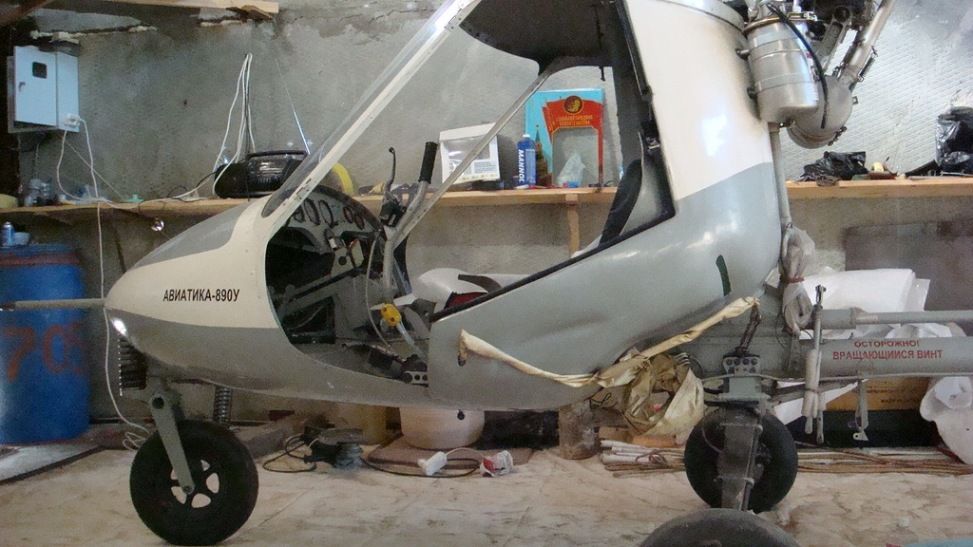

Я в своё время столкнулся с таким парадоксом. Когда приобрел планер новой 890У на одной стороне не оказалось тормозных колодок. Взять было негде. Позаимствовал с другой стороны две колодки. Тормоза с двумя колодками оказались на порядок аффективнее и усилие на ручке значительно меньше.
..эх жаль, хороший совет запоздал чуток, мы летом мучились с тормозами пока новые комплекты не поставили... все равно спасибо, на будущее учтем  🙂

хочу поставить на одиночку 503-й мотор, другого нет и денег на него тоже, а планер простаивает,  мыслю так: с 582-м самолет летает достаточно бодро, не на последних силах, значит и с 503-м полететь должен...
... если у кого есть опыт - озвучьте плз, ну и вообще мнения по этому поводу ( подозреваю, что они могут быть сильно  матерные  😱 )
Ну, не сильно  матерные и  самолет  полетит  в одноместном  варианте,  но  запаса  по  мощности  не  будет, мотор  будет  под  нагрузкой  постоянно.  Если  денег  особо  нет  то  и  нечего  мучиться,  лучше  подкопить  и  купить  родной  мотор.
У нас примерно года 2 в эксплуатации была одиночка 890 с 503-им ротаксом.
Сейчас точно не помню, но примерно скороподъемность около 2.5 м/с. Скорость около 125. В принципе нельзя сказать чтоб летала совсем на пределе.
Все зависит от взлетного веса. Отсюда нагрузка на лошад. силу. По моему можно даже и в уме прикинуть, - Что по чем.
Из  простых  вычислений  выходит  следующее  495 кг:50=9,9,  даже  если  скинуть  100  кг  на  вес  пилота  395  кг:50=7,9-  это  вяло  взлетающий  самолет  на  максимуме.  Я  летал  на  двухместном  варианте    с  фольксвагеном  который  выдавал  от  силы  50  л.с  при  этом  самолет  летал  на  максимуме 90  км.час  в  номинале  полет  проходил  вяло  без  намека  на  устойчивость  при  уборке  газа  на  треть.  скорость падала  почти  с  уборкой  газа  и  соответственно  снижением.  Здесь  ребята  хорошо знающие  этот  самолет  и  наверно  не  станут  оспаривать  тот  факт  , что он  летает  хорошо  при  работающей  СУ, все  остальные  красивые  полеты  без  мотора  возможно  выполнить  безопасно  только  при  наличии  хорошей  площадки  и  опыта  в  пилотировании.  Интерференция  нижнего  крыла  играет  в  этом  плане  не  последнюю  роль,  моноплан  с  верхним  крылом  наверняка  летал  бы  лучше.

Первый двигатель на нашей 890-ой был 503... Не истребитель конечно, но и сказать, что совсем плохо - не скажешь.

анатольевич  совсем нет,  просто  я  противник  экспериментов  на уже  отработанном самолете.Я  знал  , что  первый  самолет летал  с 503  мотором  одноместный  и  летал  не  совсем хорошо  и почему  Жидовецкий  принял  решение  об установке 582  мотора.  В  ту пору  эта  машина  была  уже почти  запущена  в  серию  и на  испытаниях  испытатели не лестно  отозвались  сперва  о  ней и  это могло  остановить  производство ,но  после  экстренной установки 582  мотора  и  облета с  новым мотором летчик  был  в восторге,  знаю  буквально из  первых  уст.
Какой-же это эксперимент, если изначально был установлен 503-ий? Хорошо-ли, плохо-ли, но с ним самолёт летал.
Это не Вихрь или мотопомпа. Хотя и с ними летали.
Чтоб понять что такое "хорошо", надо познать, что такое "плохо".
Эксперимент, - это повесить на Авиатику мотор весом 140кг и который выдаёт менее 50 сил. Вот это эксперимент. ;D
