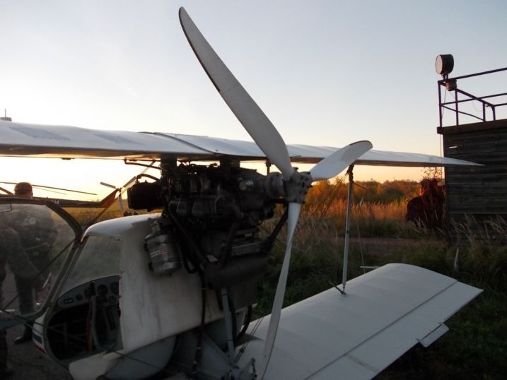

сегодня опробовали на спарке винт "Киевпроп" 1,8м, в наборе  на взлетном раскручивается до 5500, с одним пилотом на скорости 80кмч Vy=5м/с,
да и смотрится неплохо  🙂 :

5500  это  много  можно  и  мотор  сжечь, 5100  оптимал.

... этот винт с Авиатики-химика с 912УЛС, ес-но пришлось перерегулировать на меньший угол, с третьего раза почти попал, сегодня удалось опробовать еще и на стопе - 5300 , многовато конечно - полградуса еще добавлю и будет самое то  :~~)

А раньше какой стоял?
был ПДКС-1 , говорят луганский (наверное давних выпусков) , пробовали Л-82 тоже луганский - оба хороши, а тут вот киевский достался по случаю, беленький под белый самолет 😎

Дело  Ваше  ребят,  но  на  взлете  обороты  ставят  ВЕЗДЕ  5100, 5300-  это  легкий  винт  по -любому, если    в  наборе  приходится  газ  прибирать  , а  шаг  более  18  гр  ,то  меняйте  вит  однозначно.  Я  сталкивался  с  такой  картиной, обороты  и  температура  при  разгрузке  самолета  достигали  максимальных  значений, а  при  сбросе  газа  самолет  был  вялым.Не  испытывайте  судьбу.  Мой  знакомый  даже  снял  винт  переставной  и долетывал  на  АХР  на  моноблоке  под  1900  мм.

Виктор Иванович, Вы конечно авиатор авторитетный. но жуть как любите страстей нагнать и тумана напустить  🙂 ,  я вовсе не жалуюсь на плохой винт и совета не спрашиваю. а просто делюсь тем что хороший винт нашему самолету достался,...
а  первоначальная  регулировка дала результат: 4900 в наборе и 4м/с, на оборотах 4600 был набор 2,5м\с, а горизонт на об-тах 4000, затем уменьшил угол, но получился небольшой перебор , вот теперь полградуса добавить и будет нормуль 😎
а Ваш знакомый м.б. не знал как угломером пользоваться  😉

  По  Вашему винту  всё  теперь  ясно, просто  наверно  не совсем  я понял  Вас.5800  это  не превышаемые  обороты, не  надо  их принимать  как  догму.

линейка угломера киевпроповского винта размечена значениями шага , а не угла лопасти, указанные ранее обороты (5500) соответствовали   шагу 0,6 , вчера переставил на 0,7 и получилось на стопе 4950, в наборе 5100, в идеале надо , наверное, выловить регулировку между рисками 0.6 и 0.7..
кстати , регулируется киевский винт оч. хорошо, в смысле что не "уходит" угол установки лопасти при затяжке болтов ступицы...
