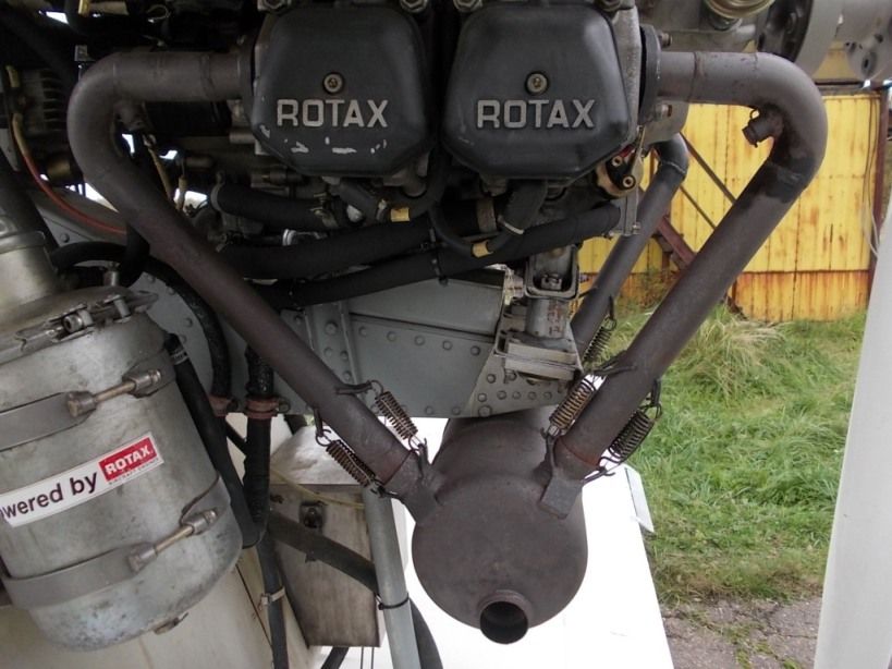

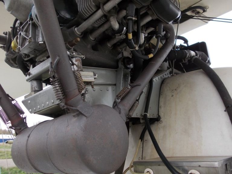

Сергей, приветствую! ракурс самому нравится  😀, доработочка  была сделана мной еще до начала полетов на этом самолете с перепугу после слухов, что пружина нососвой стойки слабая и прожимается до касания колесом о балку, суть доработки смешно рассказывать - обрезки резинового МБС шланга соотв. диаметра надеты на пружину и зафиксированы пластиковыми хомутами ( ну или кабельными стяжками) ....

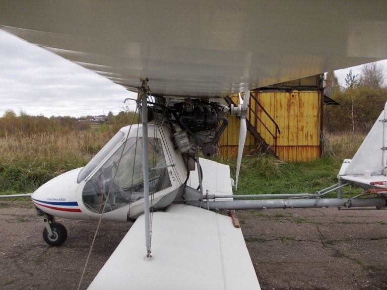

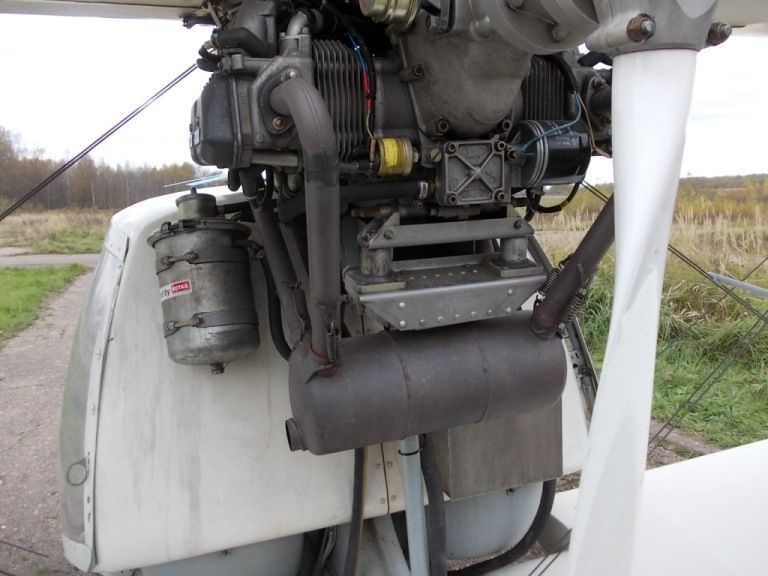

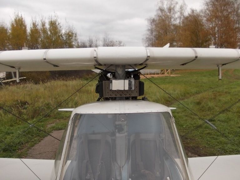

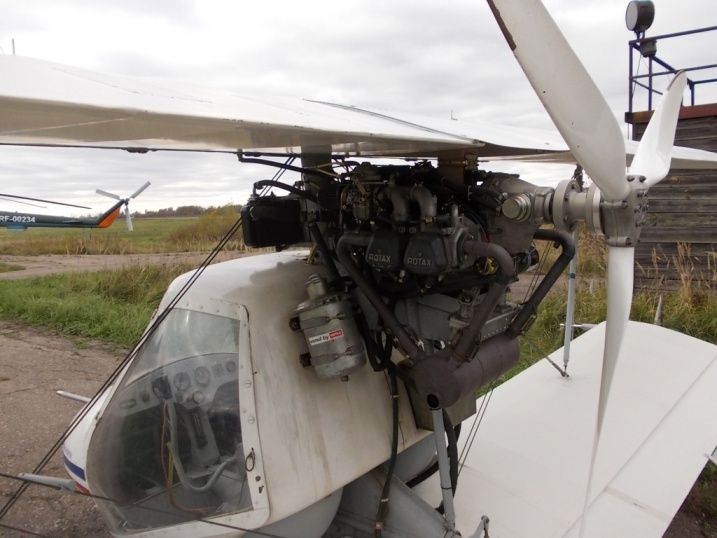

моторама на нашем борте не кольцевая, это своего рода эксклюзив, самолет был в ОСКБЭС МАИ на нем много чего испытывалось , отрабатывалось в т.ч. именно на этом самолете мотораму с углом установки 11.5грд переделали на 6.5грд ( если что соврал, В.Ю,Демин меня поправит) , завтра пофоткаю мотораму и  зазор между карбами и крылом...
