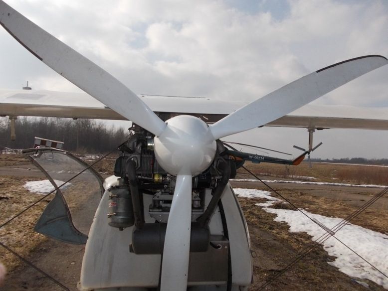

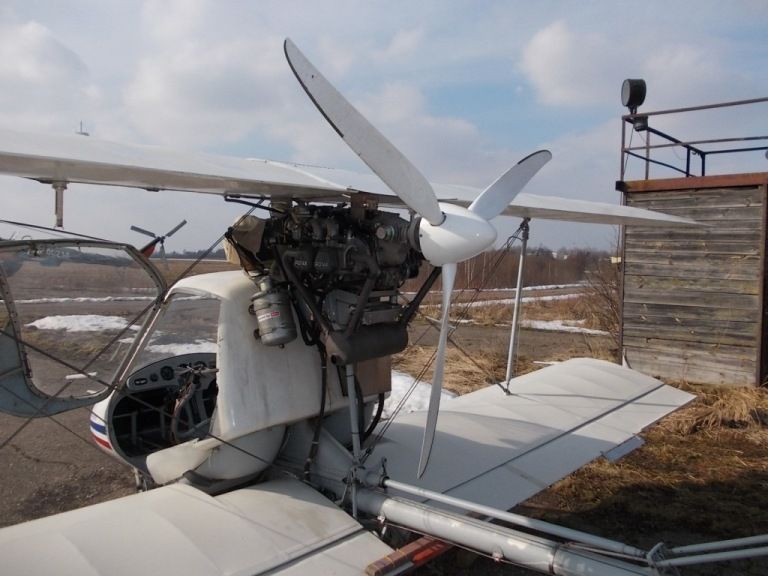

...улучшаем аэродинамику  🙂
    62,3 КБ · Просмотры: 248
Вообще красавчик!привет  всем!Игорь,  с этим винтом тягу мерили?аж больно он резвым  кажется!или это соседская курица гусем  кажется? ;Dснег растаял, да?

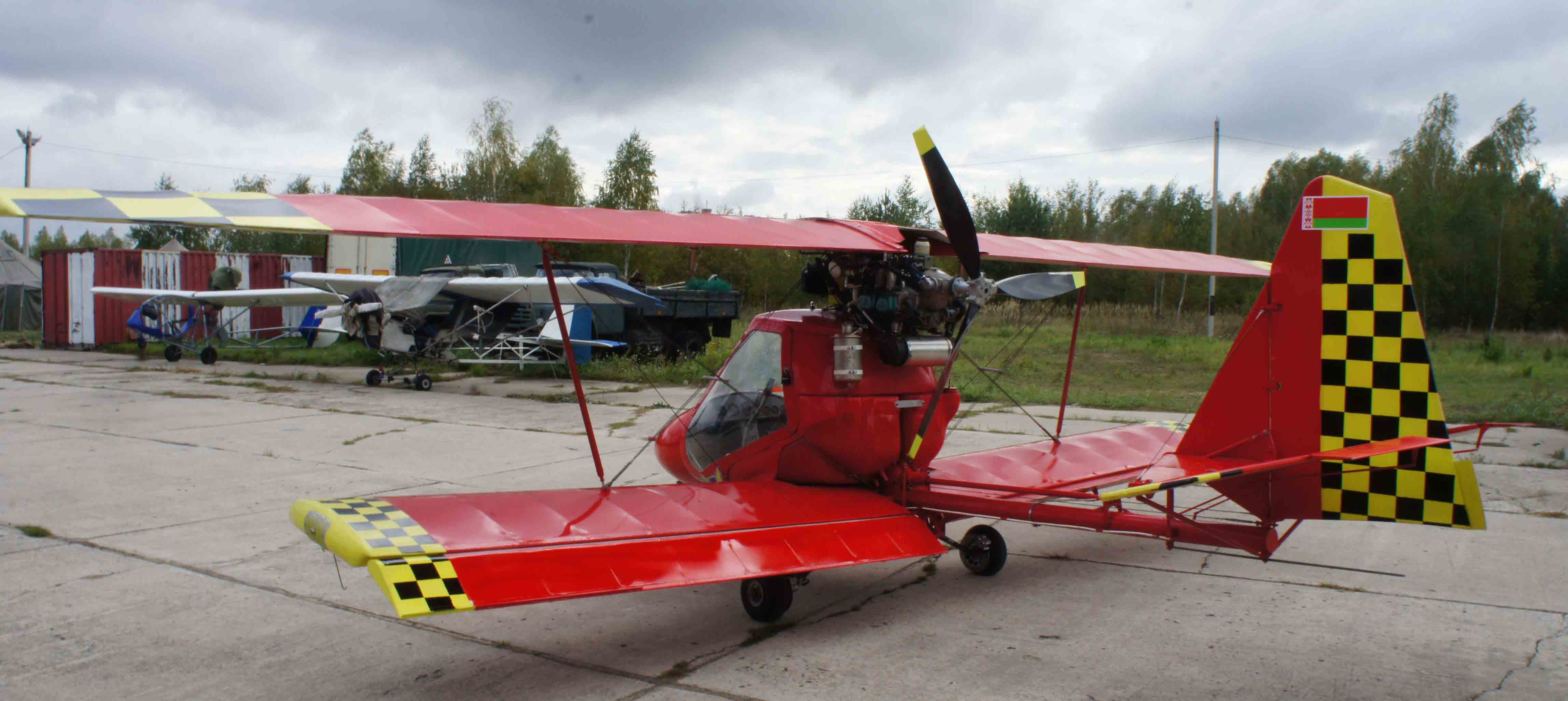

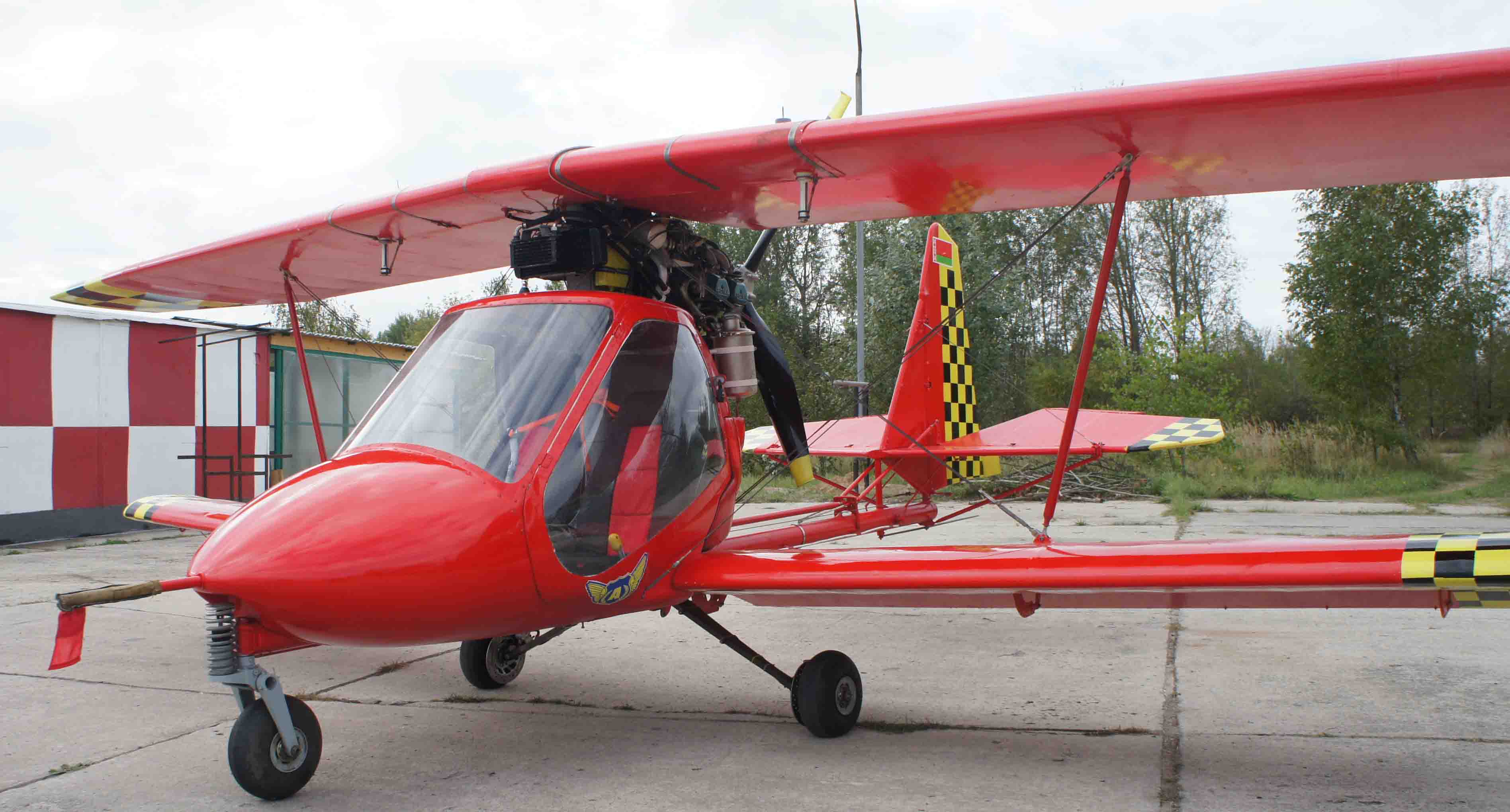

Принимайте в фан-клуб Авиатика-водов. Поднимаем наш бипланчик
    207,8 КБ · Просмотры: 208
красный  красавчик!а где гнездится птичка такая  не наглядная?
