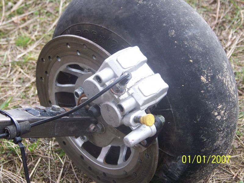

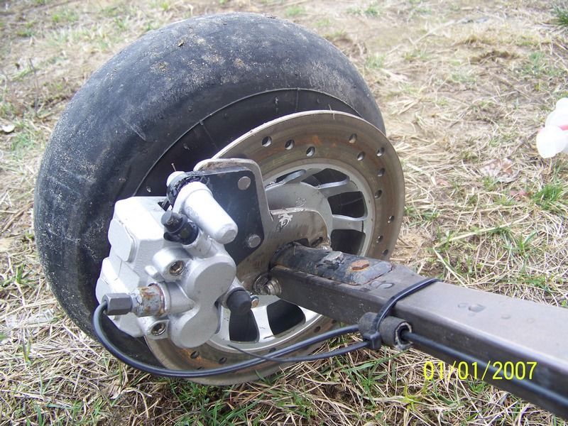

Тормоза тоже переделал, теперь с зажатым тормозом на мах- колёса юзом.
В ответах 1079-1082 мой вариант - тоже на "мах"юзом по асфальту ... Вы не могли бы свои тормоза поближе показать (суппорта , опорные плиты, как диски закрепили )? Заднюю стенку кабины сами делали или вместе  с баками пришла ?
Фото тормозов обязательно выложу позже, наверное после выходных.

Фото тормозов на нашей Авиатике
    91,7 КБ · Просмотры: 186
Фото тормозов на нашей Авиатике.
    130,7 КБ · Просмотры: 179
От  формулы  один , не  меньше........ ;D
Да нормальные диски , колёса только маленькие  😉 А если серьёзно , то даже при колёсах 400 мм.,  диск 165 и одноцылиндровые суппорта , прекрасно справляются с задачей. Вопрос ещё по креплению опорной плиты к полуоси , к чему она прикручена 2-мя болтами ? Правый суппорт , для прокачки , снимаете ?
