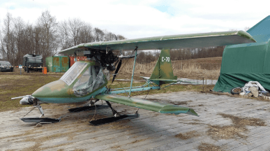

Два дня назад я стал обладателем этой красавицы. Осталось дело за малым - найти желающего с Дмитровского района Москвы перегнать под Нальчик за умеренные деньги.
Поздравляю!
только зачем Вам такой экстрим - лететь полторы тыщи верст 200-километровыми перепрыжками, отстыковать консоли и перевезти не проще?
Тоже по советую от себя владельцу не заморачиваться с перелётом,а перевести самолёт в разобранном виде на машине.На крейсерской скорости 100 км/час далеко не улетишь,желающих совершить такой марш бросок вряд ли найдёте.
Спасибо за поздравления! Я вот не знаю кого мне слушаться. Одни говорят в разобранном виде везти, другие своим ходом так как есть риск повредить крылья и нужен специалист по натяжке крыльев при сборке... Кого мне лучше послушаться?
