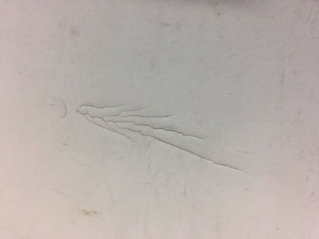

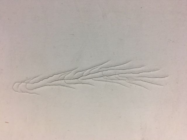

Кто и как убирает это с обшивки? Вроде мелочь, а неприятно.

Это  вырезается  и  накладывается  заплатка  , на  эмалите  , желательно  с  обрамленными зубчиками  по  краям, а  так  если  ткань  по  срокам  подходит  5-7  лет, то  вообще  лучше  перетянуть  плоскости.
Эти" скалопендры" появляются обычно или в результате мех. воздействий , либо из за того , что при обтяжке на внутреннюю поверхность ткани попал клей АК-20 или другая зараза отличная от эмалита . В любом случае: шаг 1 й - замыть наждачкой с водой все слои покрытия практически до ткани и определить причину .     Шаг 2й -Если ткань не почернела и достаточно крепкая , то можно размыть оставшийся эмалит растворителем , чтоб не  видно было трещин , потом нанести несколько слоёв эмалита , загрунтовать , замыть 600-800й и покрасить .
Если же ткань повреждена , вырезать , заклеить зигованной перкалью  , а дальше - как в выше .
