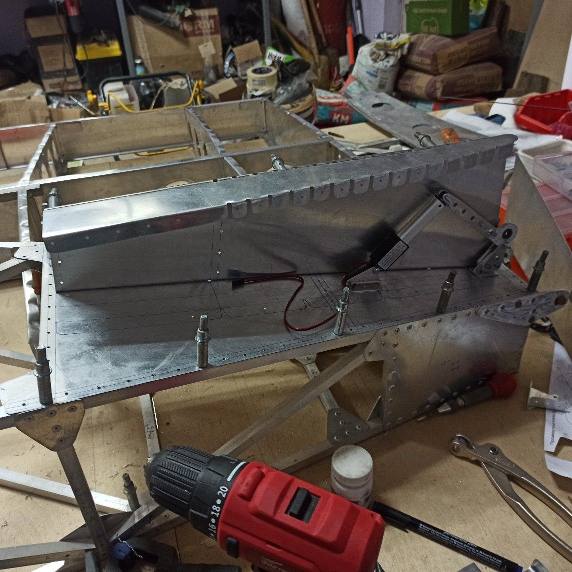

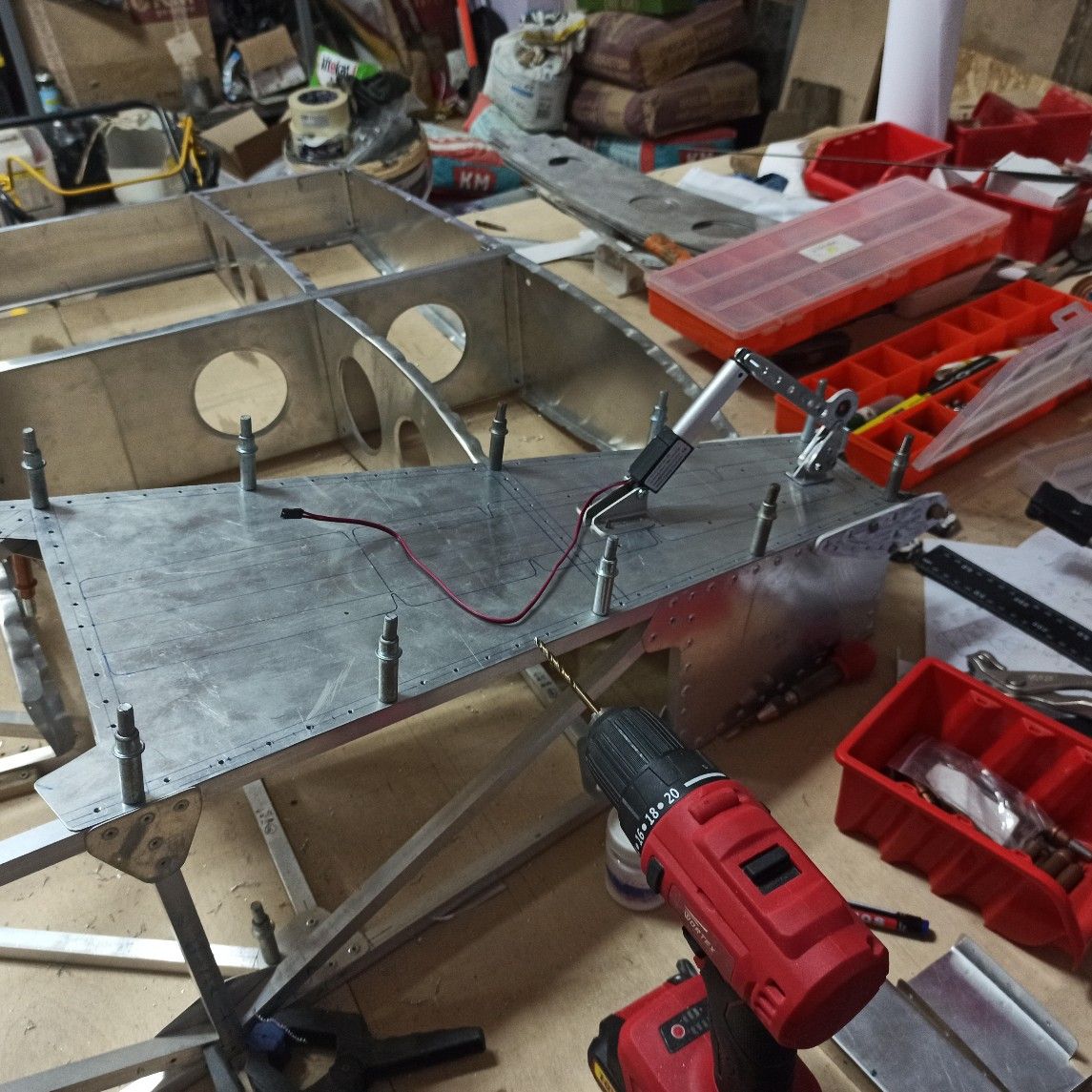

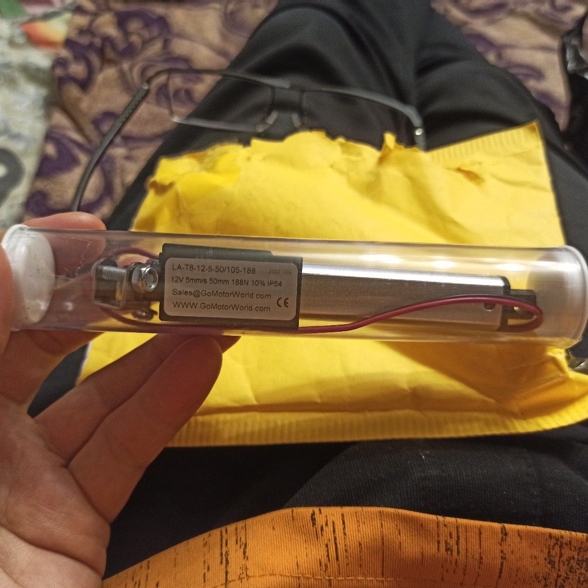

Себе под сервозагружатель покупал такой актуатор.
Он просто невесомый. Весит грамм 10-15.
Вот так он выглядит в конструкции. Масштабность можно сопоставить по "cleco" например.
Но надо понимать какая нагрузка у вас на триммере будет и подобрать соответствующий, или включать его в схему через понижающую доп. качалку если своего усилия не хватает. Так же у них есть разная скорость выпуска штока, потому надо и её подбирать под свои нужды.
Покупал на "Алике". Если надо, ссылку скину.

Смотри, что есть на AliExpress! 6 в 12 В 24 в индивидуальный микро линейный привод линейный двигатель 10/30/50/100 мм ход для пультов дистанционного управления робототехники Автоматизация за 1 899 ₽
Однако с тех пор как покупал себе, цена подросла уже на 500р...
Ну не знаю.....думаю что без концевых не обойтись. Передержиш переключатель триммер станет на упор а нагрузка на двигателе остаётся....Надо отсекать в крайних положениях.
Там вроде предусмотрено это !

Себе под сервозагружатель покупал такой актуатор. Посмотреть вложение 558924
Благодарю за информацию!

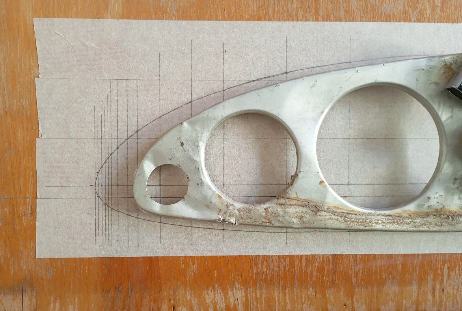

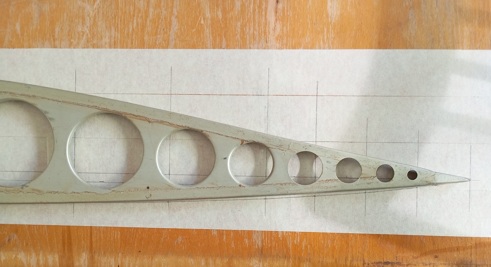

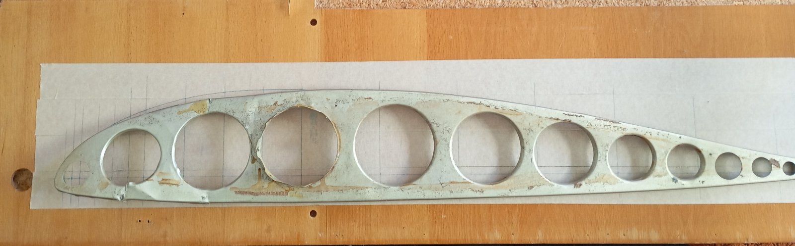

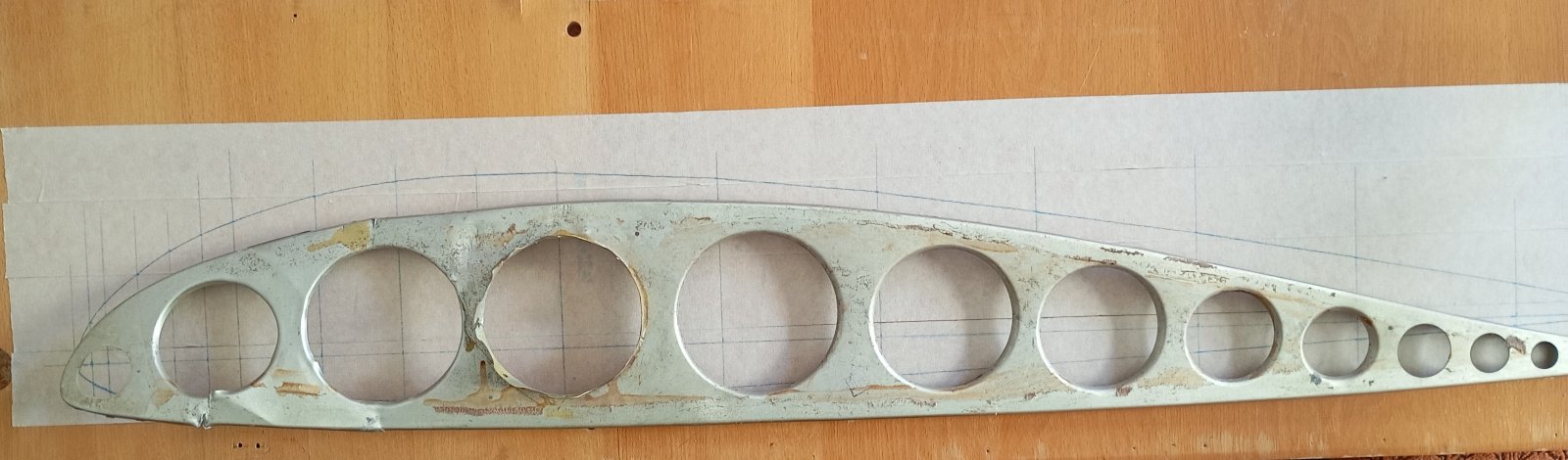

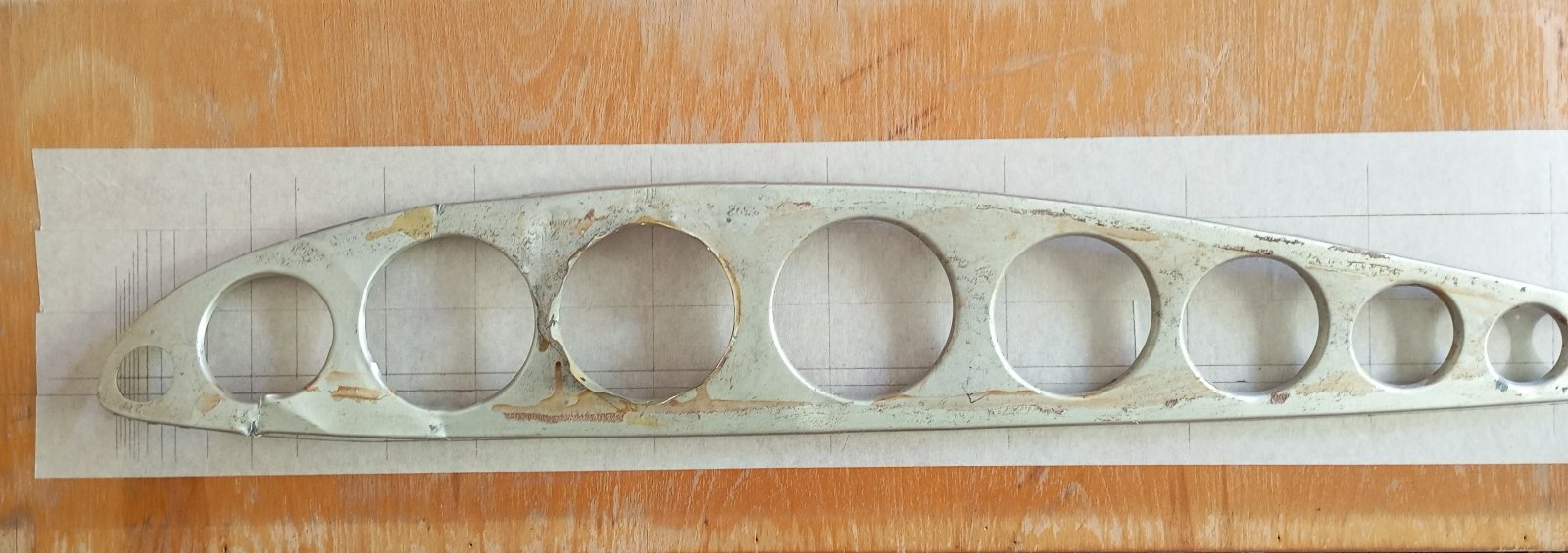

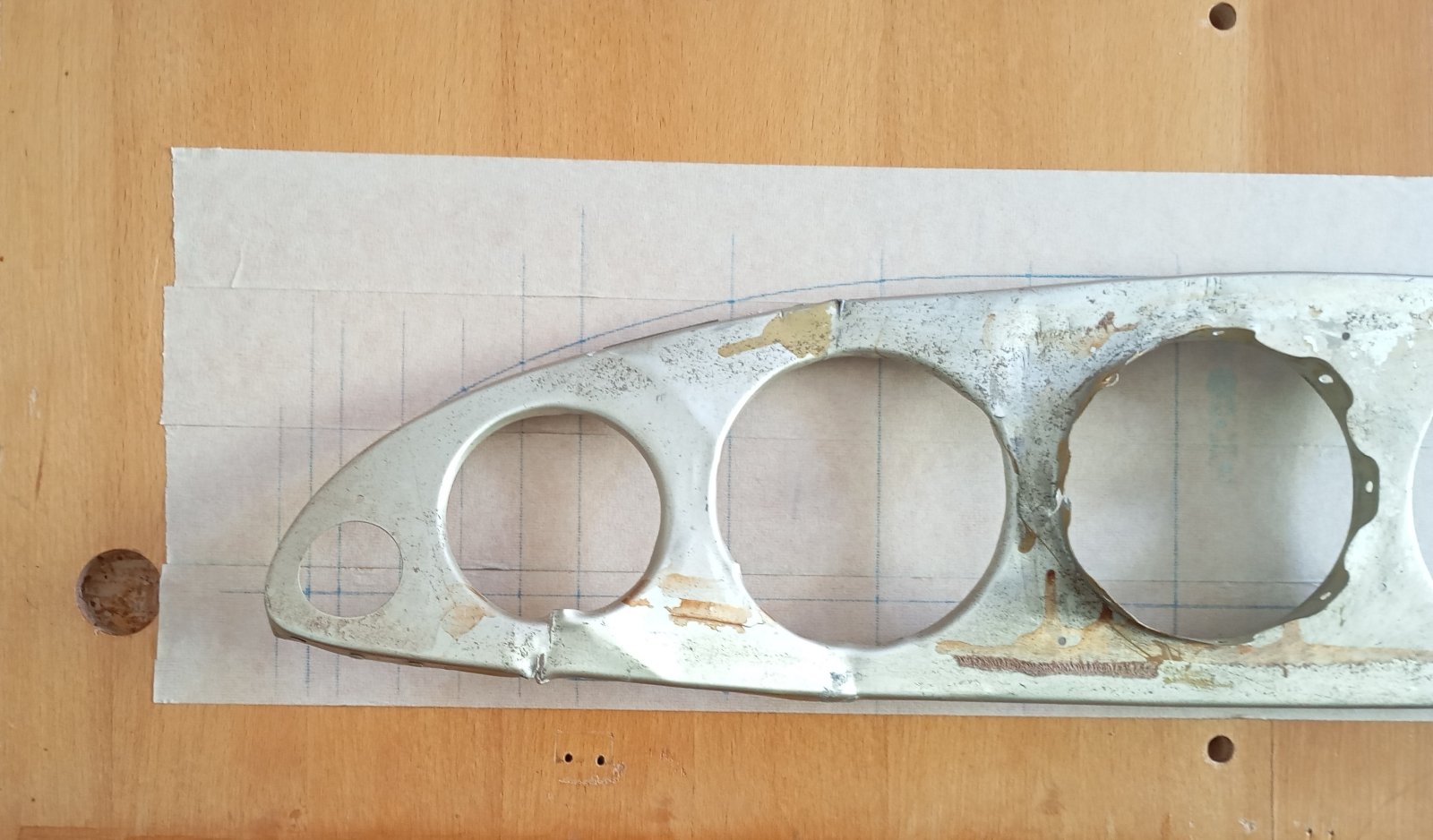

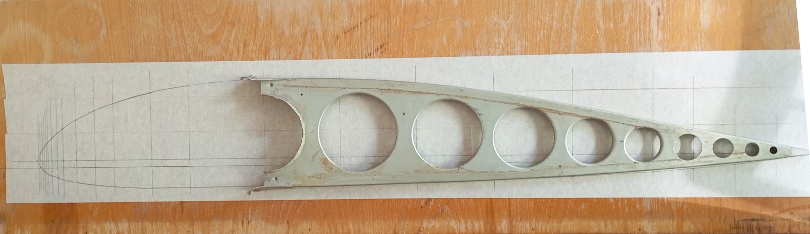

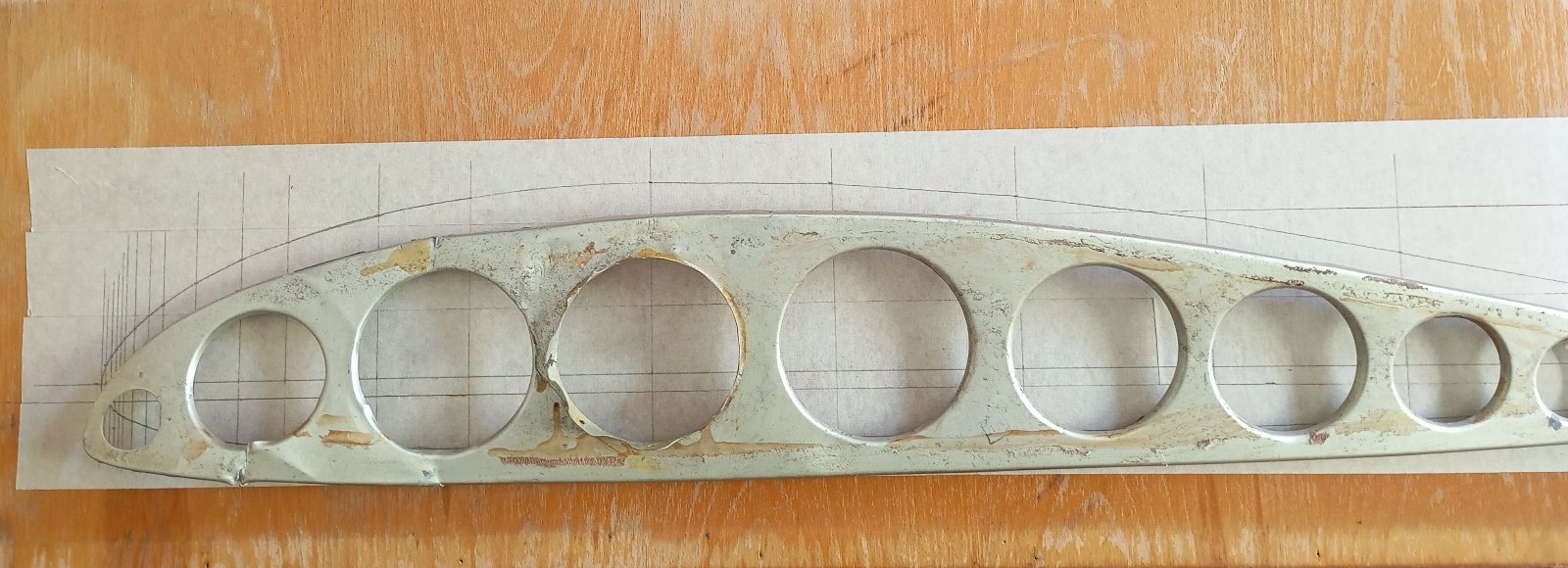

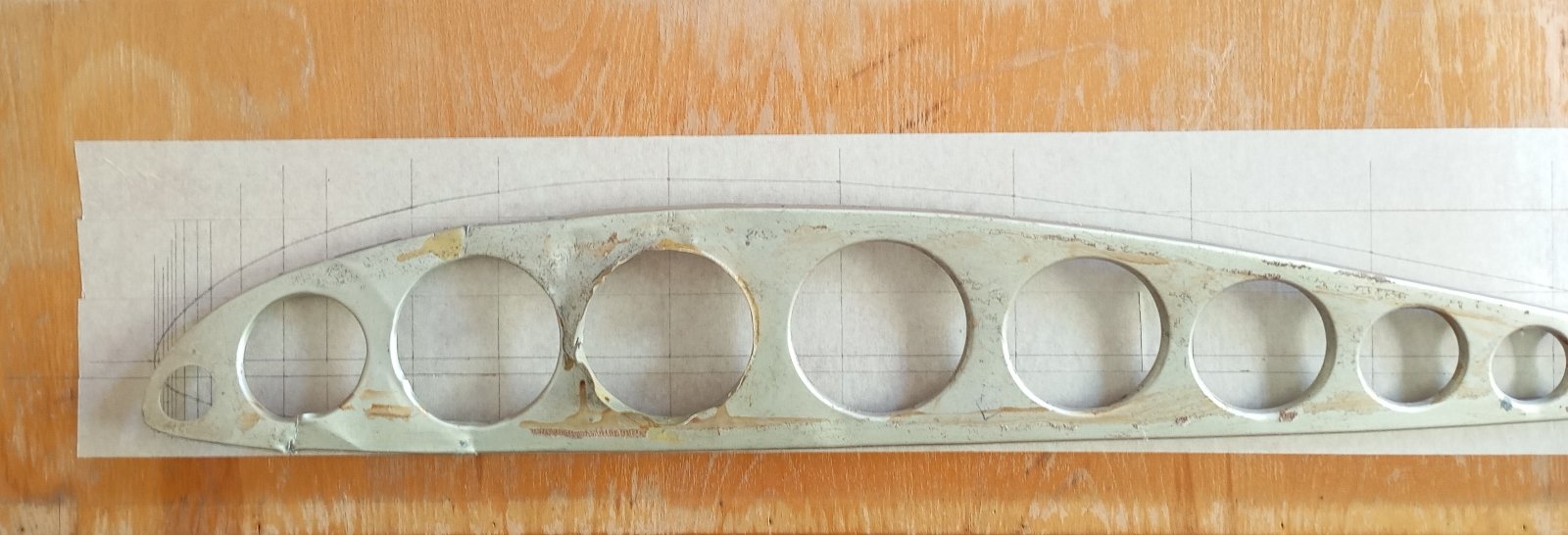

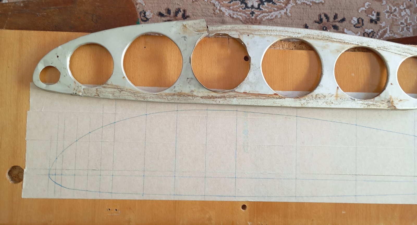

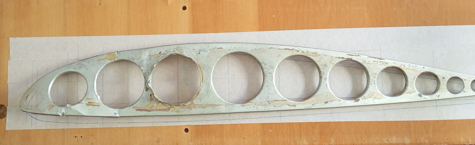

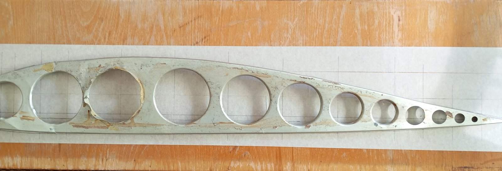

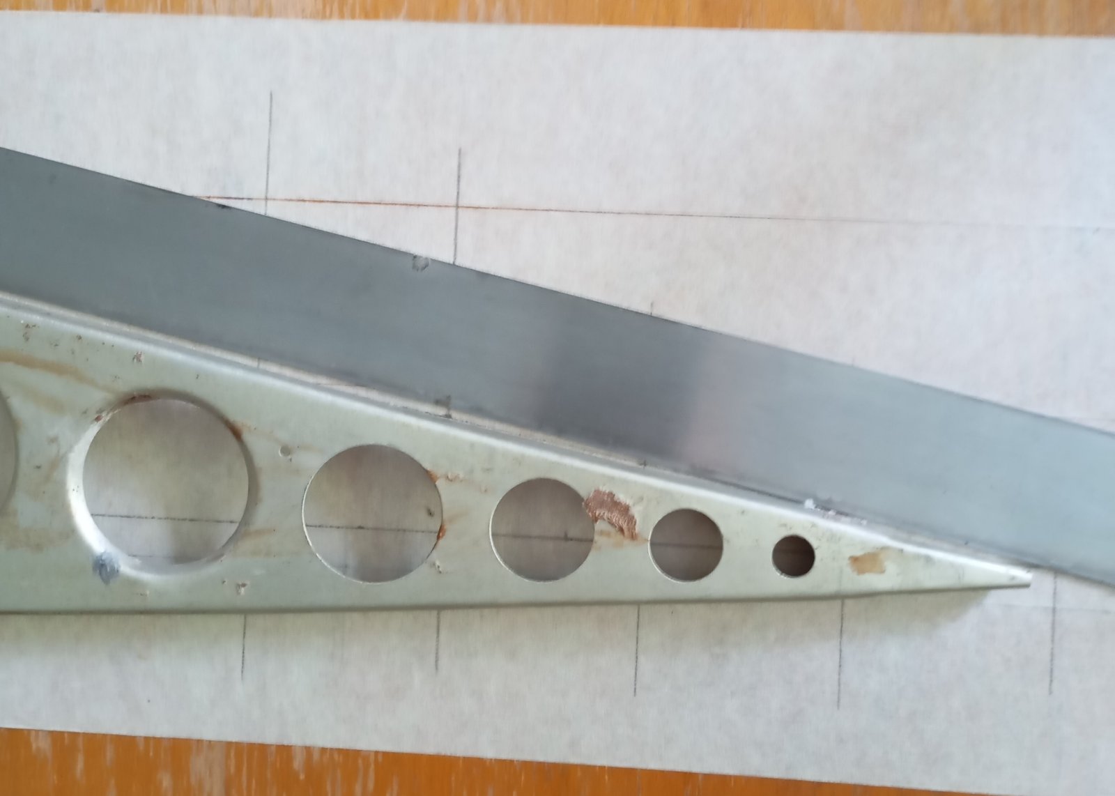

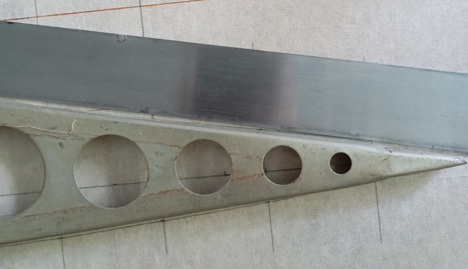

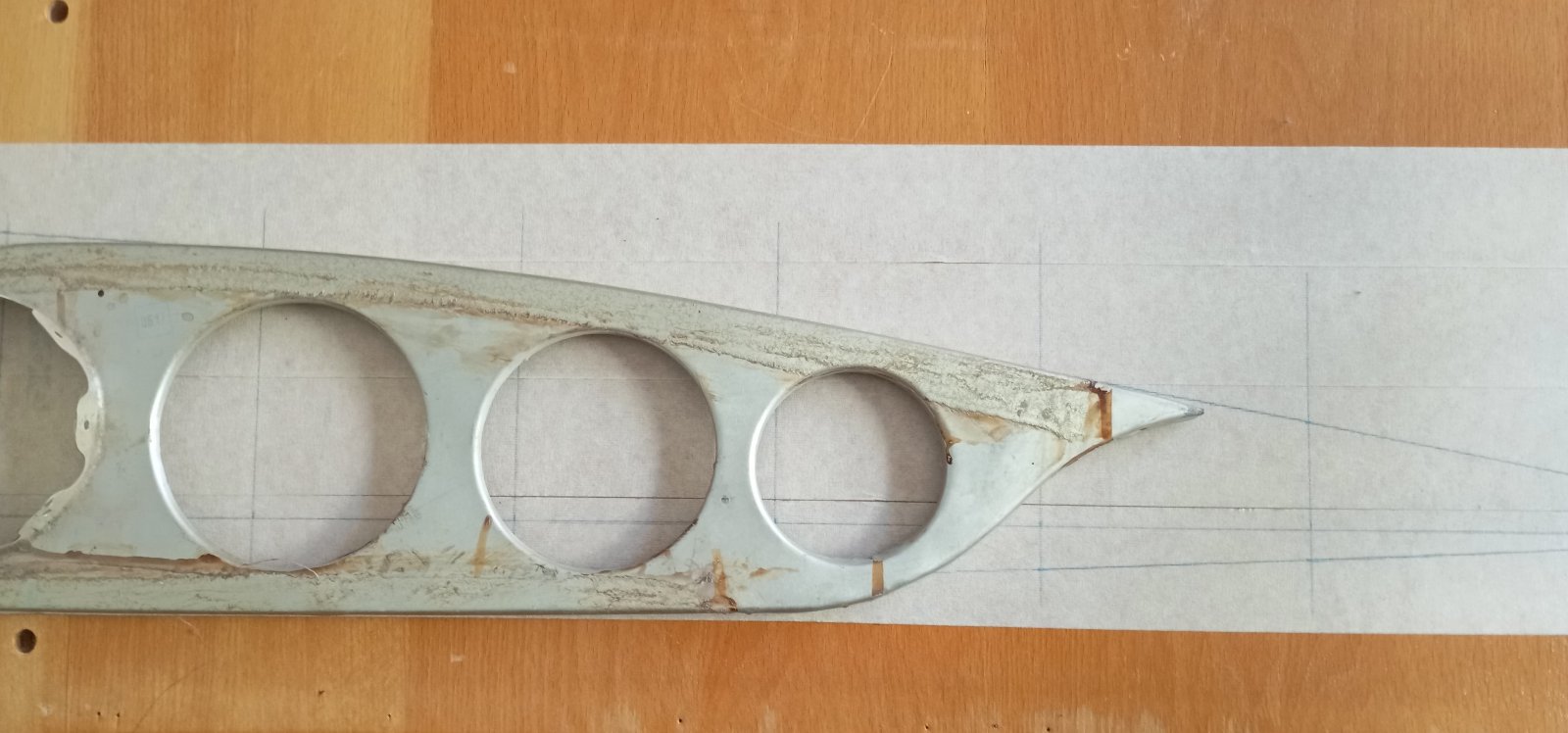

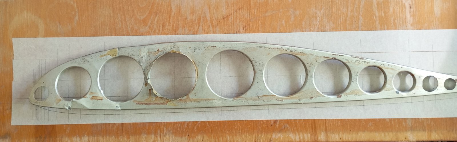

Добрый день коллеги. Кто может сказать? Какой профиль применен на крыльях Авиатики? Дело в том что где то ранее проскакивавшая информация что используется профиль Р-2 14%, показала что это не так. Был вычерчен профиль Р-2 в натуральную величину. После наложения нервюр на него обнаружилось явное несовпадение.
Если есть у кого точная информация или ссылка на достоверный источник, пожалуйста ответьте. Поиски в паутине ничего не дали.
Добрый день коллеги. Кто может сказать? Какой профиль применен на крыльях Авиатики? Дело в том что где то ранее проскакивавшая информация что используется профиль Р-2 14%, показала что это не так. Был вычерчен профиль Р-2 в натуральную величину. После наложения нервюр на него обнаружилось явное несовпадение. Посмотреть вложение 572055Посмотреть вложение 572056Посмотреть вложение 572057Посмотреть вложение 572058Посмотреть вложение 572059Посмотреть вложение 572060Посмотреть вложение 572061
Спросите у Лапшина.
Даже если он сам не знает, то тесно общается с Дёминым.
Попытался сам определить методом тыка. Посмотрев справочник авиа профилей, выбрал наиболее похожий. Clark YH-14 оказался близким по форме, но тоже имеются некоторые отличия.
Если это и Кларк, то он Y, а не YH.
У YH есть заметное поднятие задней кромки, коего нет на Авиатике.

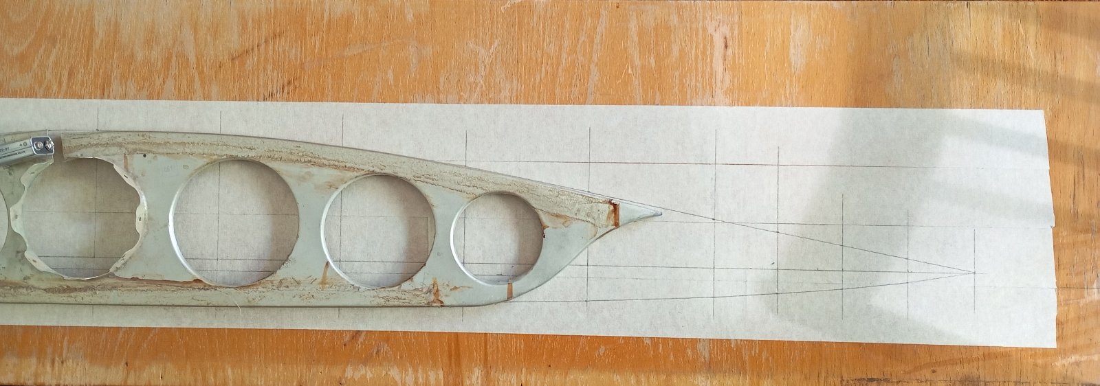

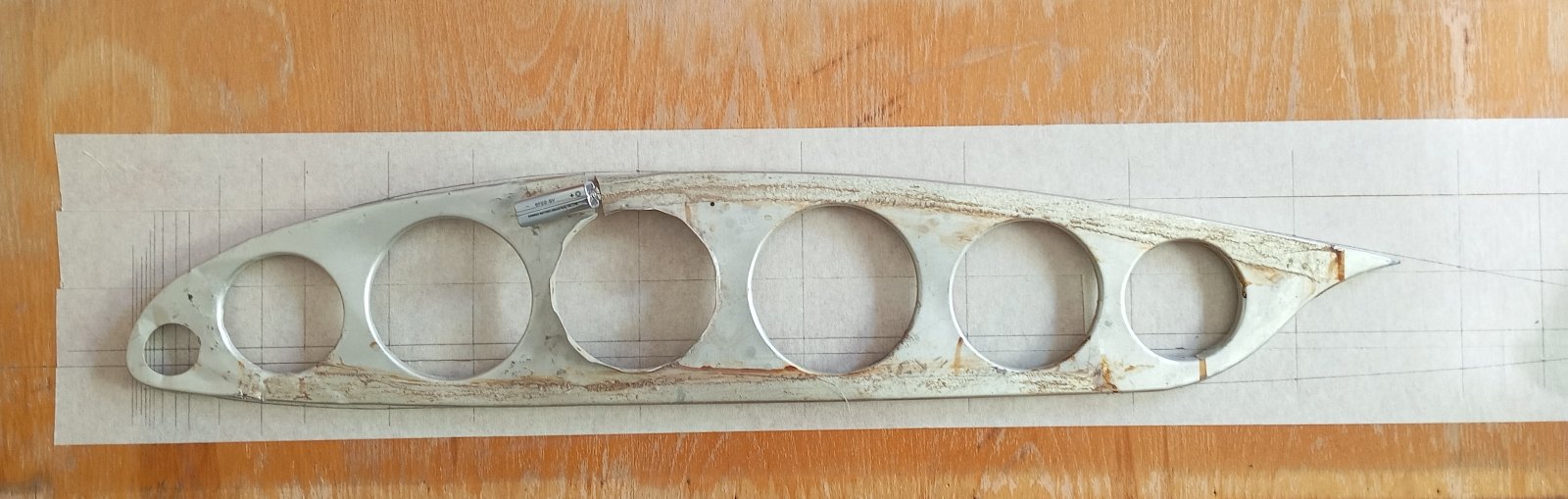

По фото видно что очень большое совпадение. Но есть отличие в носике. У Авиатики если провести среднюю линию то он будет больше загнут вниз. Что об этом кто думает? Clark YH-14 или это другой профиль?
Дело в том что есть крылья с битой Авиатики. Их пытались восстановить. Они частично разобраны. Целые нервюры выдирать из крыла что бы по ним сделать недостающие как то не хорошо. Концевая часть верхнего крыла, где идёт сужение на одном крыле вообще отсутствует а на другом сильно помята. Есть желание поставить ферменные нервюры на конце одной хорды. Крыло будет использоваться на одноместном самолёте собственной конструкции. О нем пока помолчу.

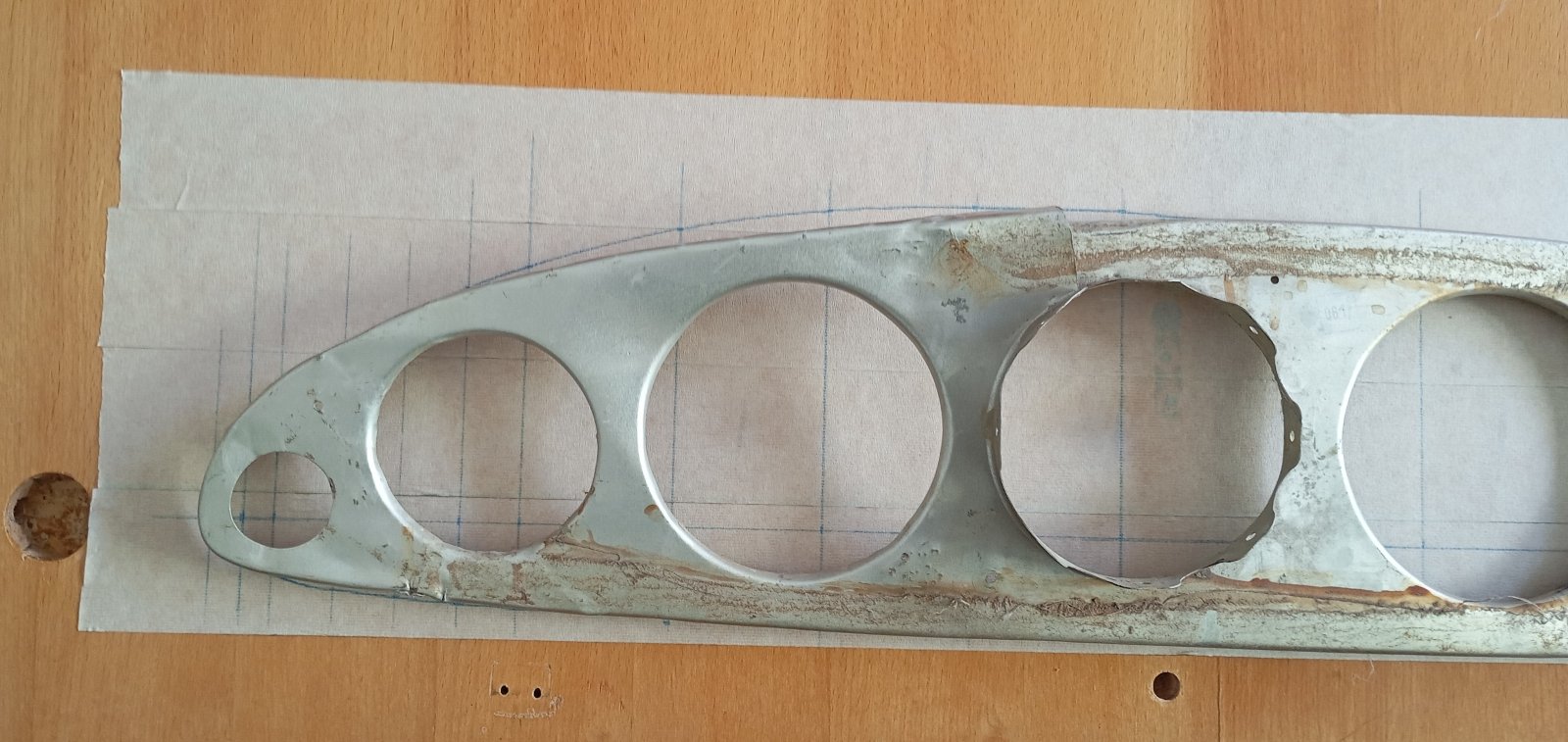

Там плохо видно но оно есть. Это две разных нервюры. А вот что с носком? Это какая то модификация, или другой профиль?

Если не изменяет память, на Авиатике профиль Р - ||| 15,5. Если ошибаюсь пусть поправят. И да, - нижняя дужка в конце немного приподнята.
Точно не Р-III 15,5%. Посмотрите на нервюры на фото и на профиль Р-III. Абсолютно разные профиля. На Авиатике 14% профиль это точно. Вот только какой? У Р-III максимальная толщина находится в 25% хорды, а в авиатике где то на 30-35%.
