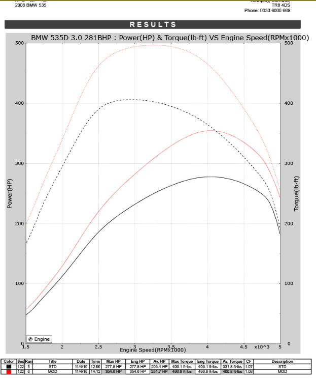

Двигатель М57 имеет разные модификации мощность от от 184 до 286 л.с. блок может быть как чугунным (ранние версии) так и алюминиевым. После простого чип тюнинга даёт прирост 30-40 л.с. На графике кривые мощности и момента до и после чип тюнинга. Думаю последние версии будут более требовательны к познаниям или возможностям перепрограмирования, поскольку более компьютерезированы. По информации с инета вес 0т 130 до 170 кг.

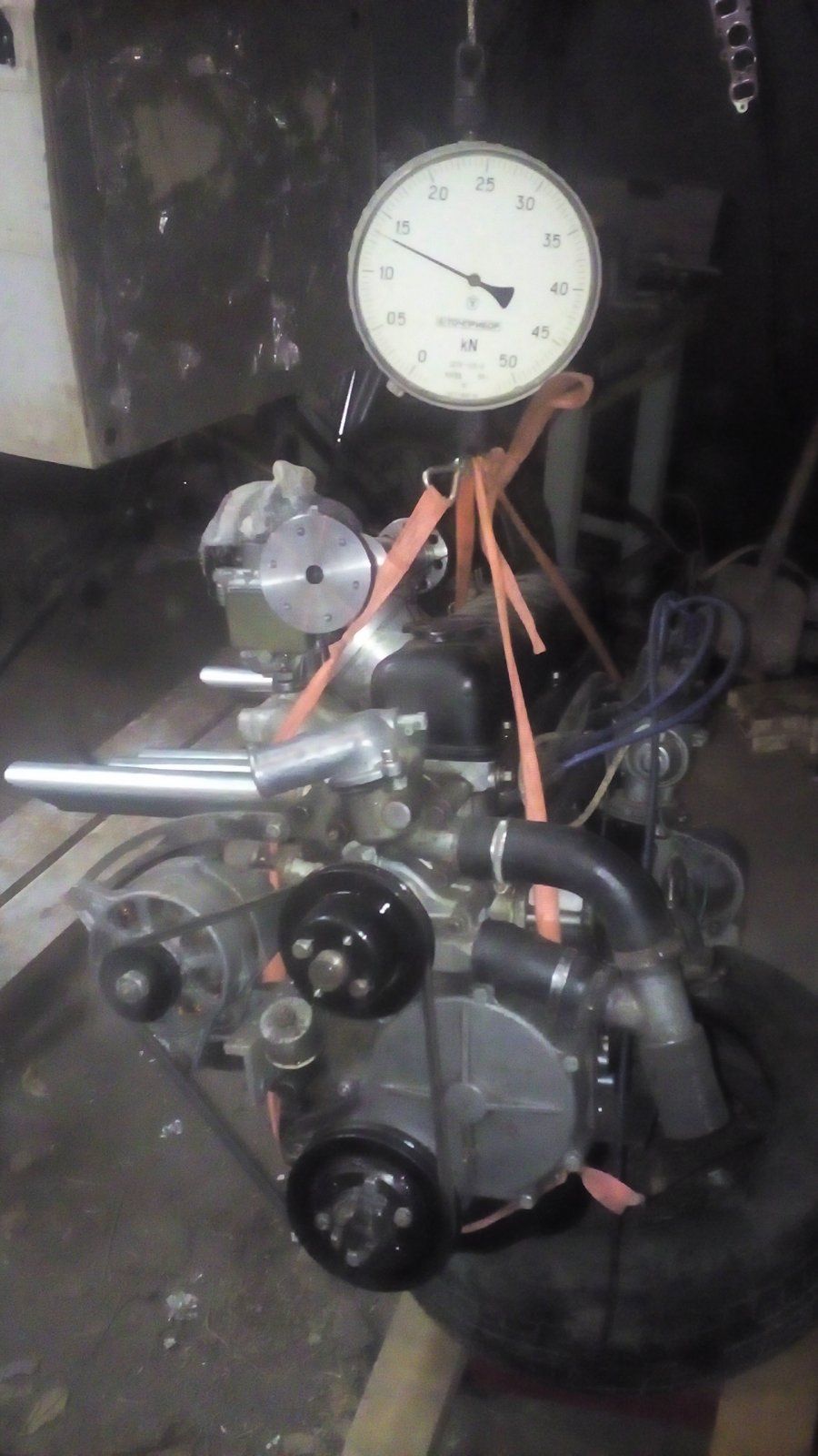

А уменьшение сопротивления пружин вообще не заметите. Единственно можно подобрать двиг как можно бОльшего объема при минимальном весе. Можно подобрать генератор 1.5 -2 кг и стартер 2.8 кг, карбюратор легче впрыска но тут надо постараться его довести. И если и вносить изменения в конструкцию , направить их на увеличение объема. Где то здесь было обсуждение трехлитрового УМЗ по моему получалось 150кг 2800об\мин 65 - 70 л.с.
Ну, немного не так)) Вес движка с пром валом и колоколом 137кг, без - 123 кг.Макс мощность, замеренная на стенде с винтом 1684 мм - 96 л.с. при 3200 об/мин. Так что удельная мощность на уровне М-11. Макс стат тяга с 2 и 3-х лопастными винтами - 180 и 220 кг соответственно. Это при том, что ростовский переставной вин далеко не оптимален.
Говорил на память. Да и не сильно то ошибся. С радиатором и т.д. вот и будет 150 кил, а 70 л\с это при 2800 об\мн. пр и 3200 будет больше.
Вот более точно. Но сам я не взвешивал, информация как говориться из открытых источников.

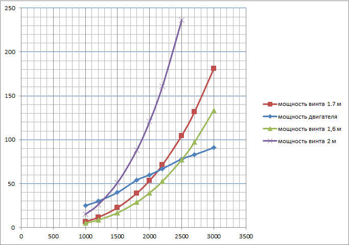

Вот человек всё посчитал:
Посмотрел, помечтал. В свое время , в глубокой юности ,тоже думал о применении "волги".Но тогда 2.9 литровой версии не было.
Из подсчетов видно просто двиг - 160 кг. пусть будет, хотя в заводском описании стоит 170. Смело можно облегчить: коллектор , сварить из нерж-7кг.
сцепление и его картер. За борт.-16.2кг
стартер-3.5
маховик. за борт -10.
генератор -4
воздухан. нафиг. -3
шкивы -з
Итого -46кг.
160 -46=114кг на 82 л.с. это кое, что.

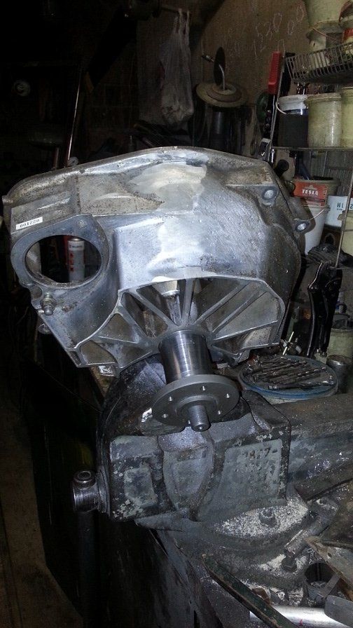

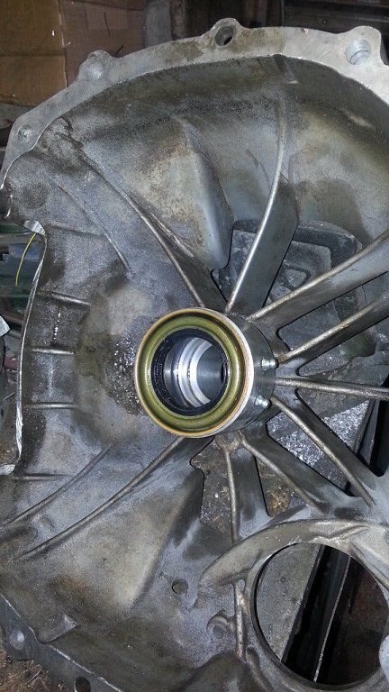

Я решаю эту проблему просто. Беру кожух маховика и в средину впрессовываю корпус подшипника. С сальниками. И всё работает безупречно. А если этот кожух перелить получится ещё легче и вол удлинитель короче.

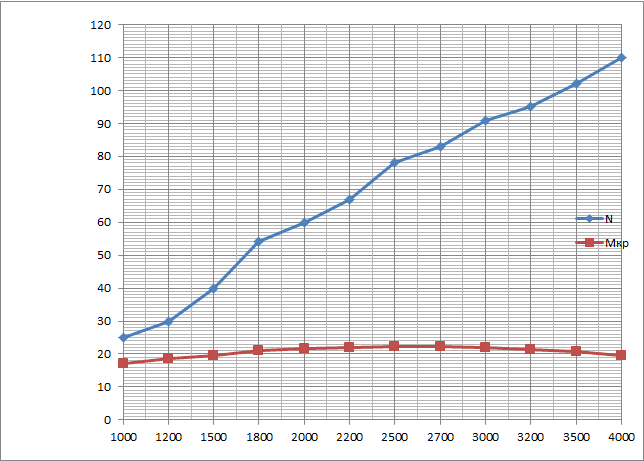

Радиатор - 3,8 кг, тосол- 8-10 кг, короче, еще 15, 123+15=138 кг.

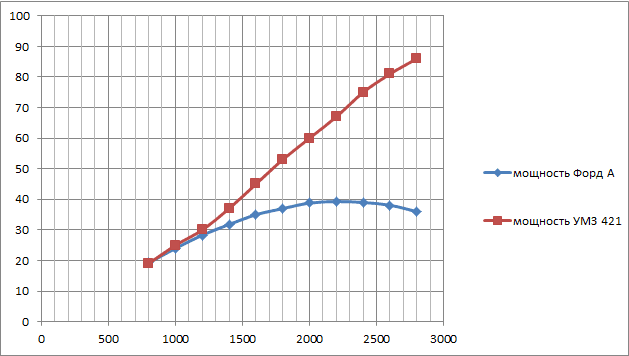

По штатной ВСХ - при 2800 - где-то 85 л.с.

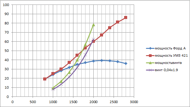

В общем, это явно лучше, чем Форд А с его 40 лс при 2200 об/мин
Крайняя диаграмма показывает пресечение ВСХ с приблизительно рассчитанными винтовыми характеристиками винтов, различного диаметра.
