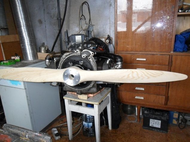

Прямой привод винта от автомобильного двигателя
Я решаю эту проблему просто. Беру кожух маховика и в средину впрессовываю корпус подшипника. С сальниками. И всё работает безупречно. А если этот кожух перелить получится ещё легче и вол удлинитель короче.
Юрий, подскажите пожалуйста, какой подшипник Вы используете?. Как решаете проблему расширения КВ с нагревом?
Подшипники использовал как радиально упорные так и просто радиальные. Оба работали нормально. Они практически не греются. Да и в каждом подшипнике всегда присутствует люфток. Использовал для смазки как циатимы так и жидкую с мазку. До смазки от маслосистемы двигателя руки не дошли нужно было проложить пару трубок но поленился. Да подшипник 208 серия. Маслёнки заготовил а трубки так и не установил.

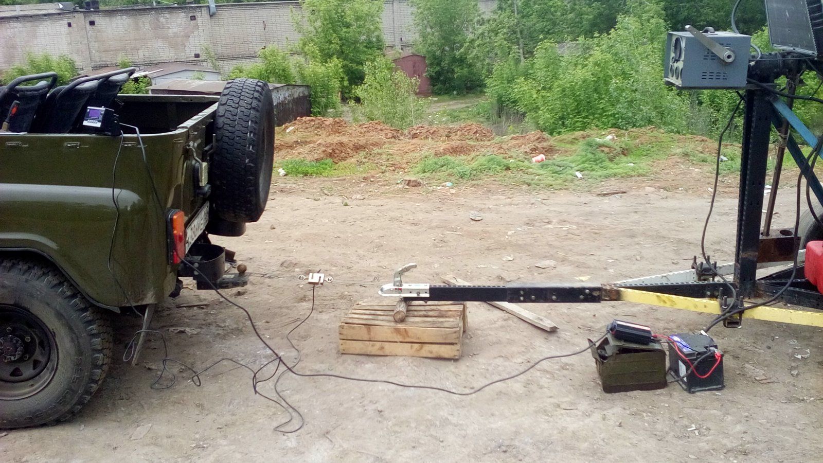

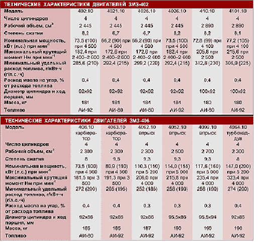

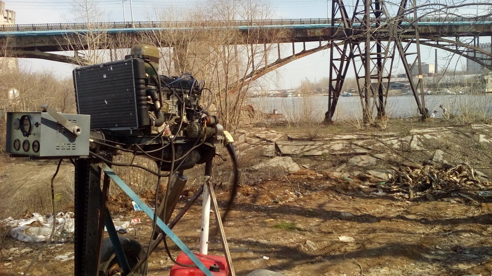

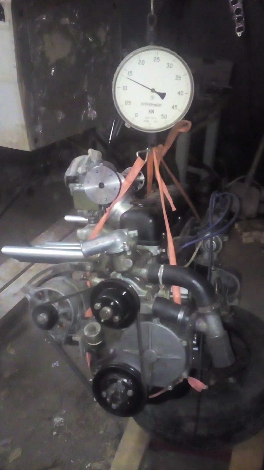

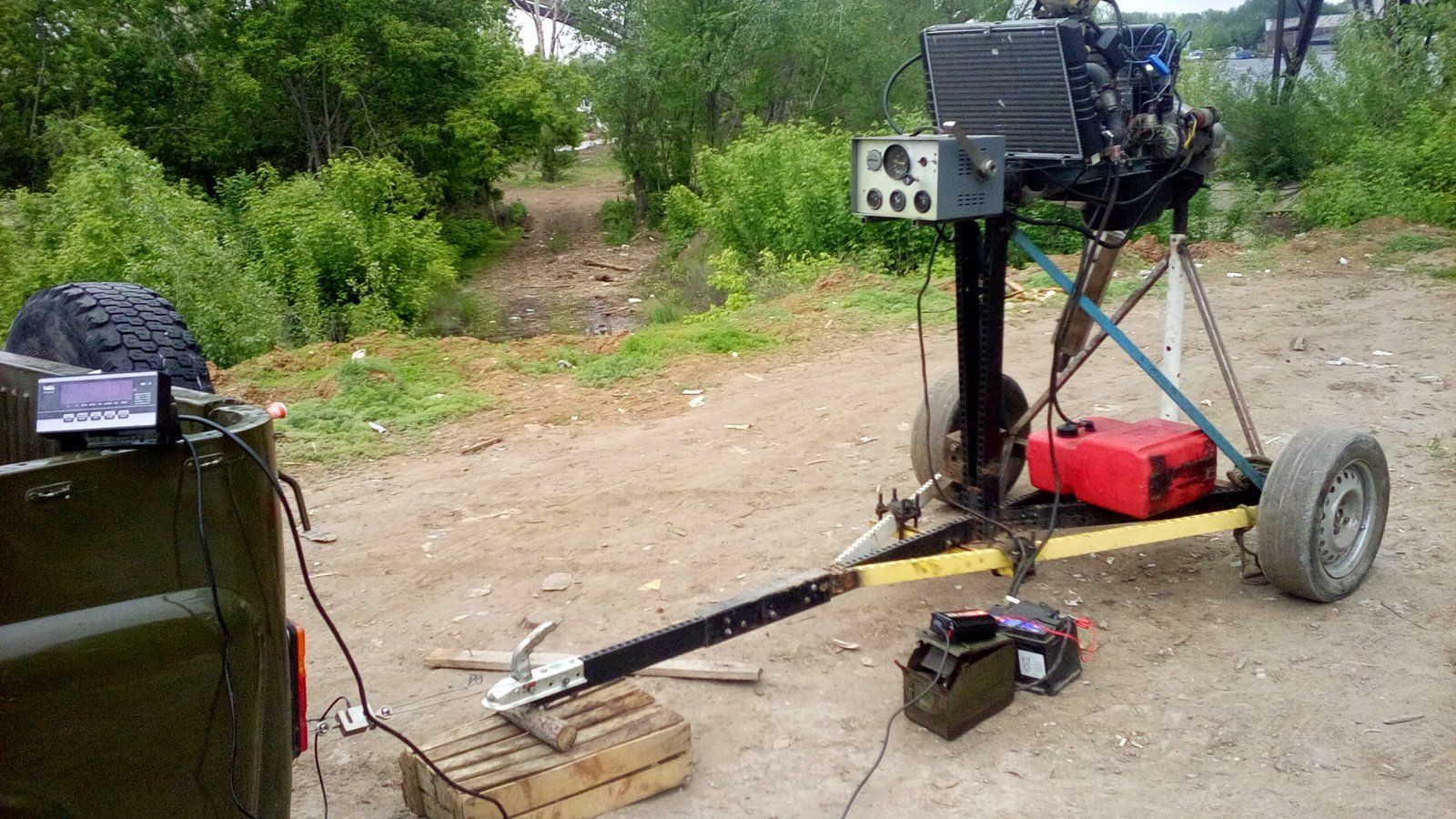

Вес движка с пром валом и колоколом 137кг, без - 123 кг.Макс мощность, замеренная на стенде с винтом 1684 мм - 96 л.с. при 3200 об/мин.
Честно говоря эти данные вызывают у меня сомнения. Во всех тех характеристиках волговского двига не встречал его массы менее 170 кг. И хотелось бы посмотреть на стенд на котором делались замеры, желательно видио.
Как вал соединяется с К.В.? и "безупречно" - это сколько часов?
Я же приводил фото подвешенного на динамометре мотора, дублирую.
Видео замеров не делалось.
На стенде двигатель подвешен по оси вращения на подшипниковом узле и уравновешен маятником, на плече 1 метр стоит маленький цифровой динамометр (безмен) на 40кг. При работе мотор отклоняется в сторону противоположенную вращению винта и растягивает динамометр. Момент на скорость вращения=мощность.
Кроме того, волговский мотор немного тяжелее 421, т.к. у 421 несъемные тонкостенные гильзы.
Если так то остается только поздравить вас. 138 кг веса и 85 л\с при 2800 это отличный двиг для самолетов типа пейнтпол и ему подобных. Где сейчас установлен двигатель, что на фото?
У меня было три самолёта с такими двигателями. Учитывая их количество налёт на каждый не большой. Но суммарный не плохой для любительской техники. На одном 77мч на втором часов 90 он был первым на третьем часов 40 на нём не было счётчика. Ну если смотреть, что шестерёнчатый развалился через 28 часов то это не плохо. И конечно с точки зрения любительских полётов, это лет 5. Думаю не плохой срок.
Начало эксплуатации 2014г Не одного отказа связанного с поломкой.

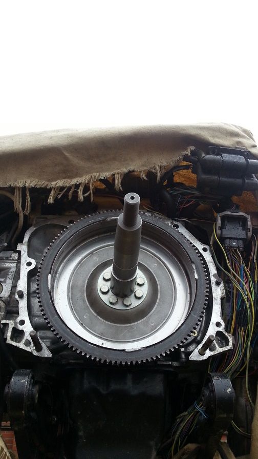

Удлинёнными болтами. Здесь маховик выполнен из бублика. (Гидротрансформатора)

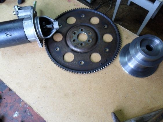

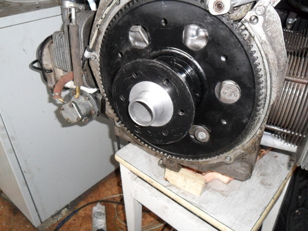

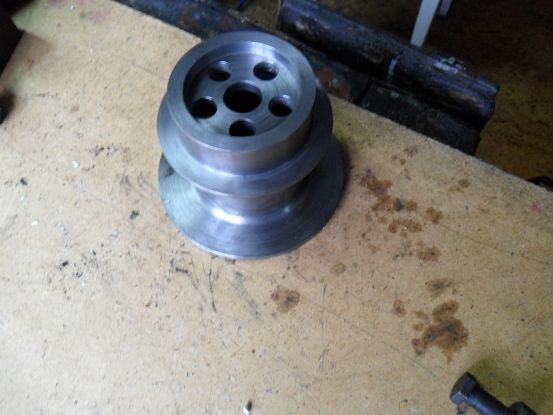

Боюсь что не совсем верное решение. Упроный подшипник необходим. Если вы когда то разбирали двигатель с простой коробкой должны были заметить люфт коленвала вперёд назад. Это износ упорных вкладышей, а на них давили лишь при выжимании сцепления. И вторая ошибка эта шайба что вы считаете маховиком это не маховик ав сего лишь децентратор сглаживающий издержки сосности Бублика. ( гидротрансформатора) Маховик это сам бублик. Да слегка маховик можно облегчить так как винт тоже имеет маховый момент. Но не на много. Убрав маховик вы можете получит расшатывание, а затем срез болтов крепления маховика. Тут конечно можно подстраховаться. Пару болтов заменить на штифты плотно посаженные в отверстия. Да и вкладыши самого коленвала имеют большие зазоры по сравнению с шариками. И в развороте коленвал начинает прыгать вызывая не желательные вибрации. Так что по внимательней. По сути для самолёта взлётной массой в 500кг 10 кг не что. Он их не почувствует. Кроме центровки конечно.

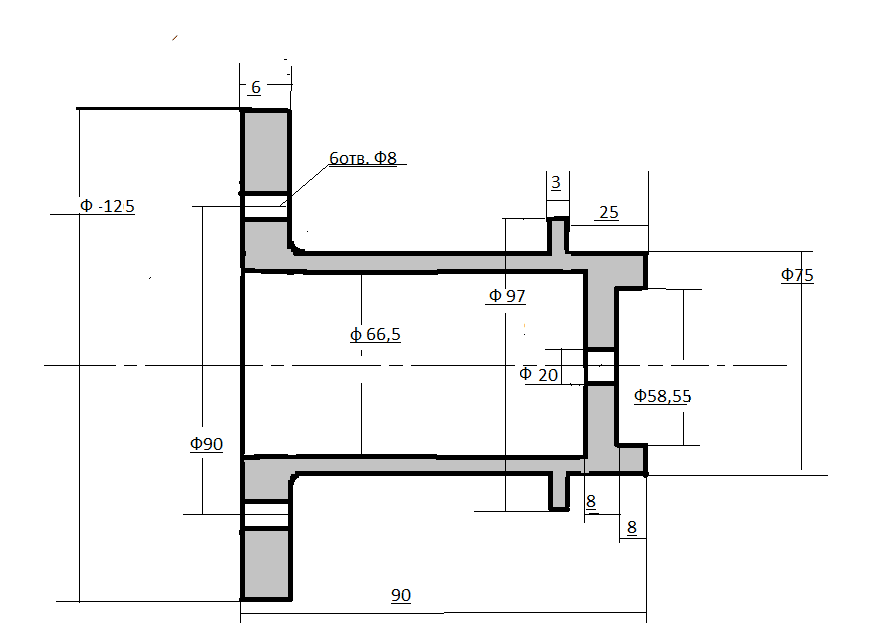

Да а вот картер сцепления можно облегчить в дальнейшем. Просто отлить укороченный с встроенным упорным подшипником. Или сделать как у мены на первой версии.
Отлично! Самое время выкинуть картер сцепления - 8 кг и маховик - 10кг, промвал и подшипник, еще кил 8. Короткий вал прямо на моховик, и все будет отлично. Не много "тупорылый" капот получится но для аэродинамики это даже лучше.

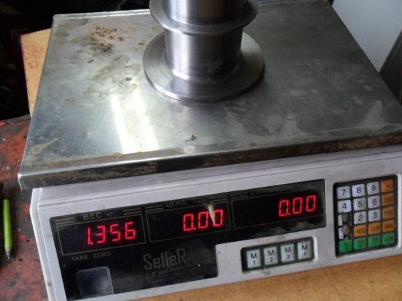

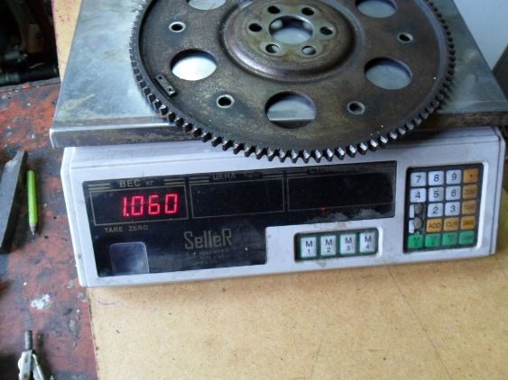

Уже выточил из Д16Т переходник на коленвал. Выкинул колокол 6,7 кг, промвал с подшипниками -8 кг и маховик 12,5 кг. Без маховика уже запускал - работает нормально.
Это подводный камень. Работать будет но последствия не предсказуемые. Вы наблюдали как останавливаются Ротаксы и как мои Субарики? Впечатление, что вот вот оторвёт двигатель. Это отсутствие маховика.
