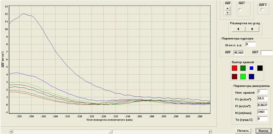

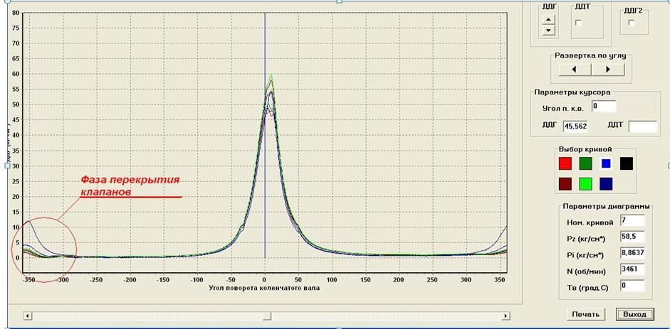

Достаточно много времени потратил на работу с индицированием, поэтому мне трудно согласиться с такой точкой зрения...
... на большинстве рабочих режимов, на таких режимах работа газообмена положительна.
Вот одна из диаграмм транспортного дизеля, вторая, его укрупненная копия (фрагмента перекрытия клапанов), как Вам....

Индикаторная мощность не зависит от веса "поршня", и измеряется без учета динамики ЦПГ. Это нужно для того, чтобы сравнить расходы топлива и трактора и локомотива и судна и ... фазы мы с вами обсуждать не будем, сначала прочтите что-нибуть по теме, и только потом ввязывайтесь в спор.
C Рz 58 атм наддувный транспортный дизель не является современным.(у Кушуля в его библии и то больше). По данным НАТИ при получении 30 л.с с цилиндра на д260от (была такая работа в начале 80-х для трактора МТЗ142) Рz = 100-110 кгс/см2, Ра на этом режиме было больше Рr. Индицирование МАИ-2. Электробумаги с диаграммами к сожалению нет, как впрочем нет и НАТИ...  Сейчас минская "шестерка" с близкой мощностью называется д260.4.
замечу, что даже на Вашей ИД в фазе перекрытия клапанов работа газов  :IMHOположительна ("на глаз", без планиметрирования).
Еще какой современный, не буду говорить марку, но это фиатовский дизель. И потом, кто говорил, что это режим максимальной мощности, или номинал, данный режим примерно на 50-60% от номинала, только что обороты...  а его максималка на  4200 об/мин.
Поджим газов длится примерно 60 градусов, т.е. примерно треть объема воздуха вообще не попадает в двигатель. На этот режим попадаешь, когда едешь на пятой передаче, на  скорости 140 км.час. стрелка температуры системы охлаждения начинает переваливать за 110 градусов. Охладитель наддувочного воздуха стоит перед  радиатором... . Я заинтересовался такой странностью ...  подключили комплекс по индицированию и сняли индикаторную диаграмму прямо в салоне, на этой же скорости, вот, это Вы и видите. И причина перегрева налицо. Перегруз по мехпотерям просто чудовищный. Среднее индикаторное давление на номинале на этом моторе примерно 15-16 кг./см.2
