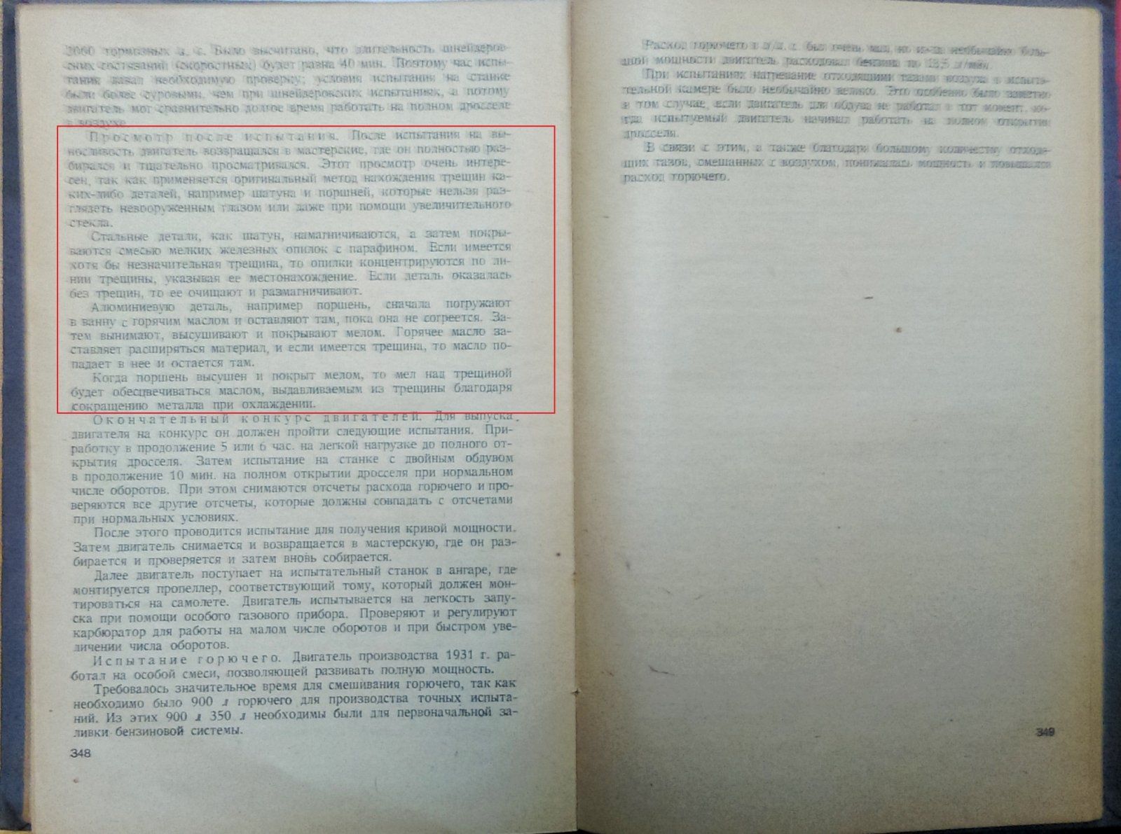

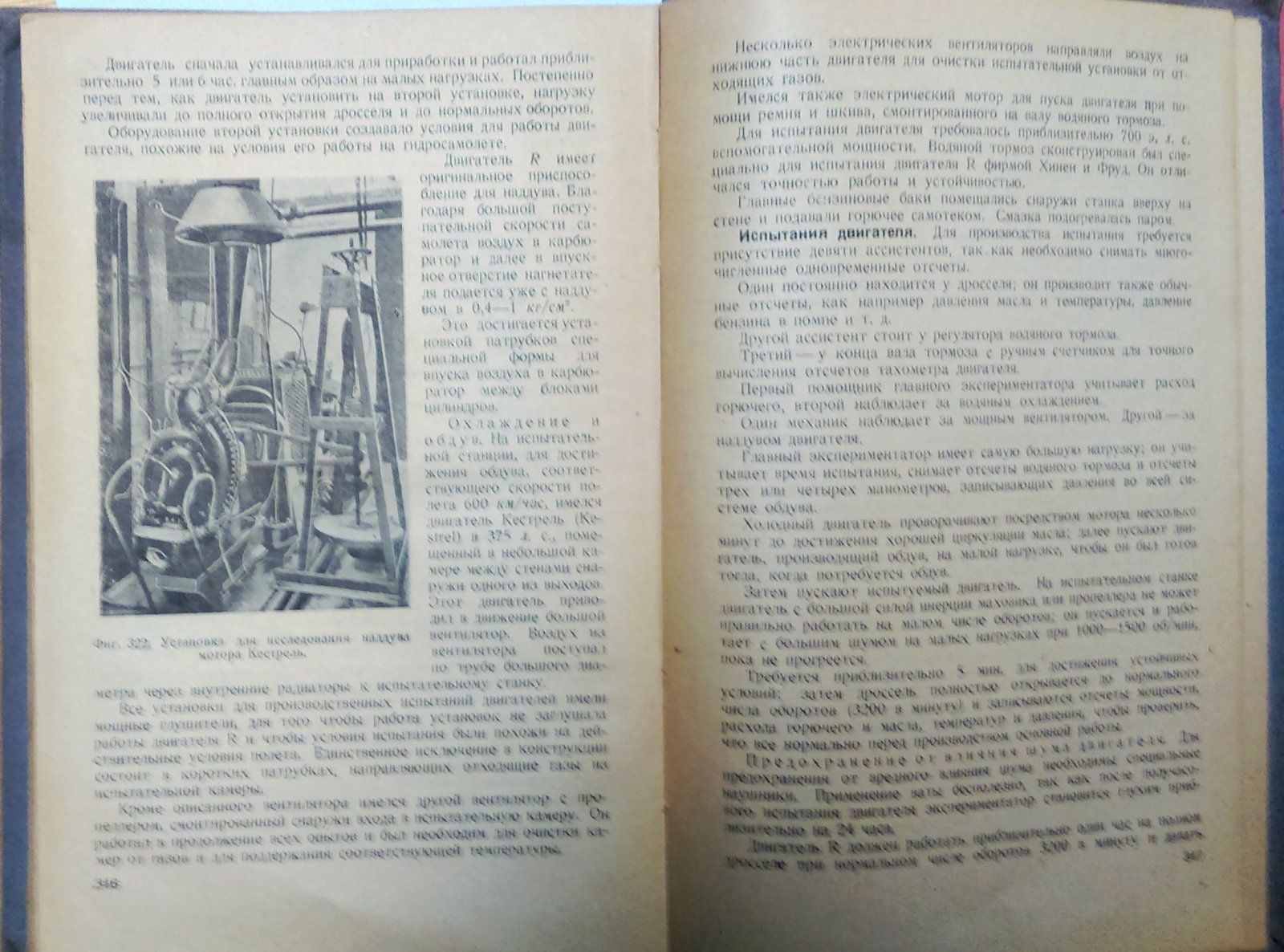

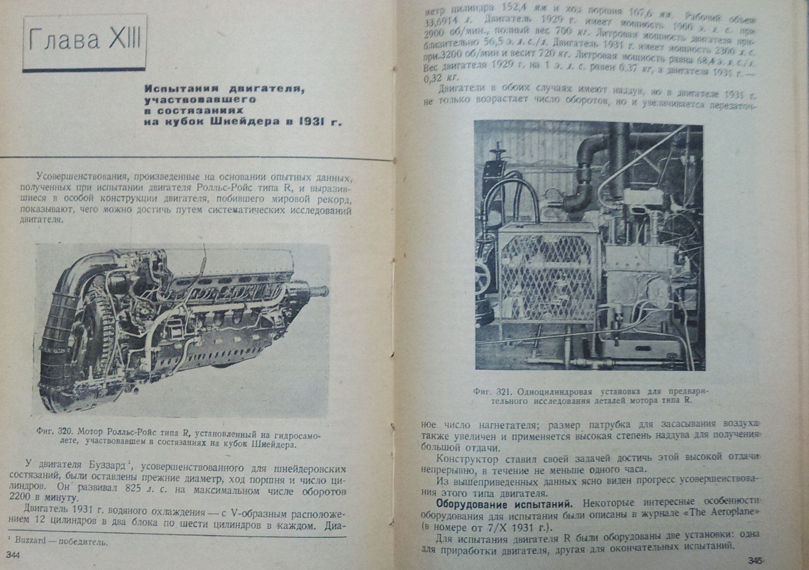

Какими были к примеру достижения в авиации, на начало 30 годов 20 века … .

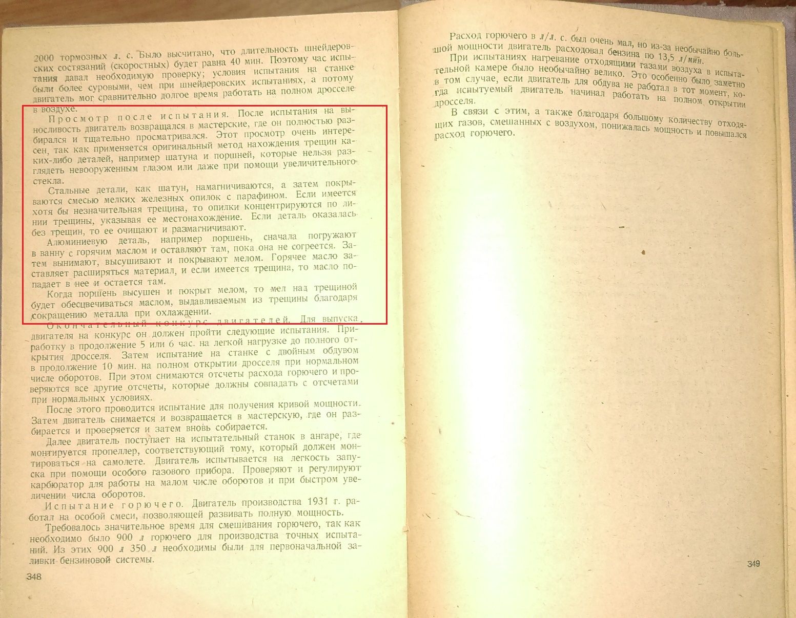

Последняя страница вчера плохо сфотилась, повторяю с более высоким качеством.
Интересное описание нахождения дефектов в поршне. Сейчас есть для таких целей погуглите кому интересно цветная дефектоскопия. Недорого и применяется там где другие способы или невозможны, или недостаточно точны.
