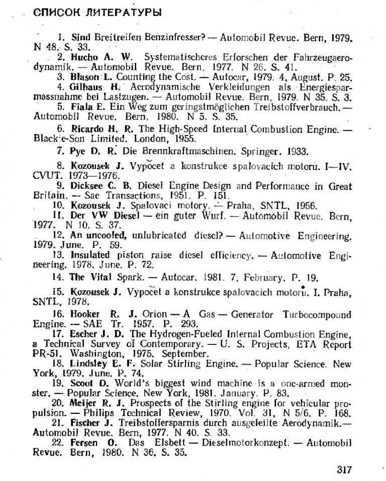

Чтобы не обижать остальных, придется привести список литературы(неполный), которую использовал Ю.Мацкерле при написании своей книжки "Современный экономичный автомобиль".
Итак, кроме Рикардо неплохо поработали:
    177,4 КБ · Просмотры: 104
