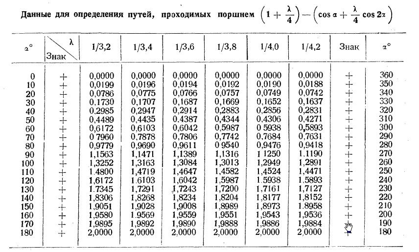

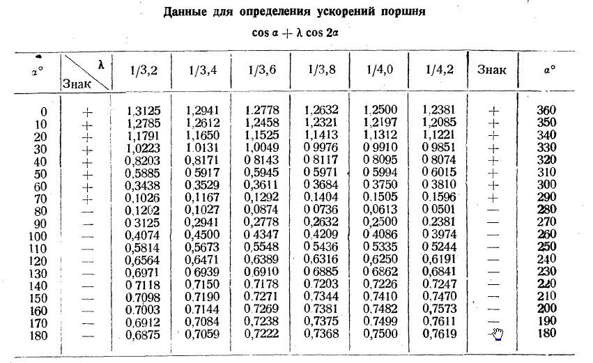

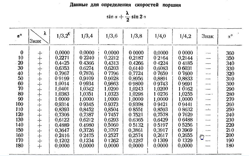

Если я правильно понял, то имелся в виду объём над поршнем ограниченный поверхностью цилиндра и камеры сгорания. Механизм перемещения здесь действительно не при чём и если площадь поршня остаётся постоянной в зависимости от перемещения, то объём имеет линейную зависимость  от перемещения поршня.
Вопрос звучит так, как влияет на рабочий процесс ... и т.д. Так вот КШМ влияет на рабочий процесс очень сильно.
Если взять за основу - вращение коленвала с постоянной скоростью, то скорость преобразования будет напрямую зависить от длины шатуна.
Зависеть конечно будет, но если сознательно не увеличивать, либо не уменьшать длину шатуна до несуразных размеров, то разница по скорости будет не так уж существенна и я думаю, что на рабочий процесс принципиального влияния не окажет. Изменение относительной длины шатуна, я думаю сильнее повлияет на боковую силу и инерционные силы второго порядка. Параметр в таблицах, отношение длины шатуна к радиусу кривошипа.
