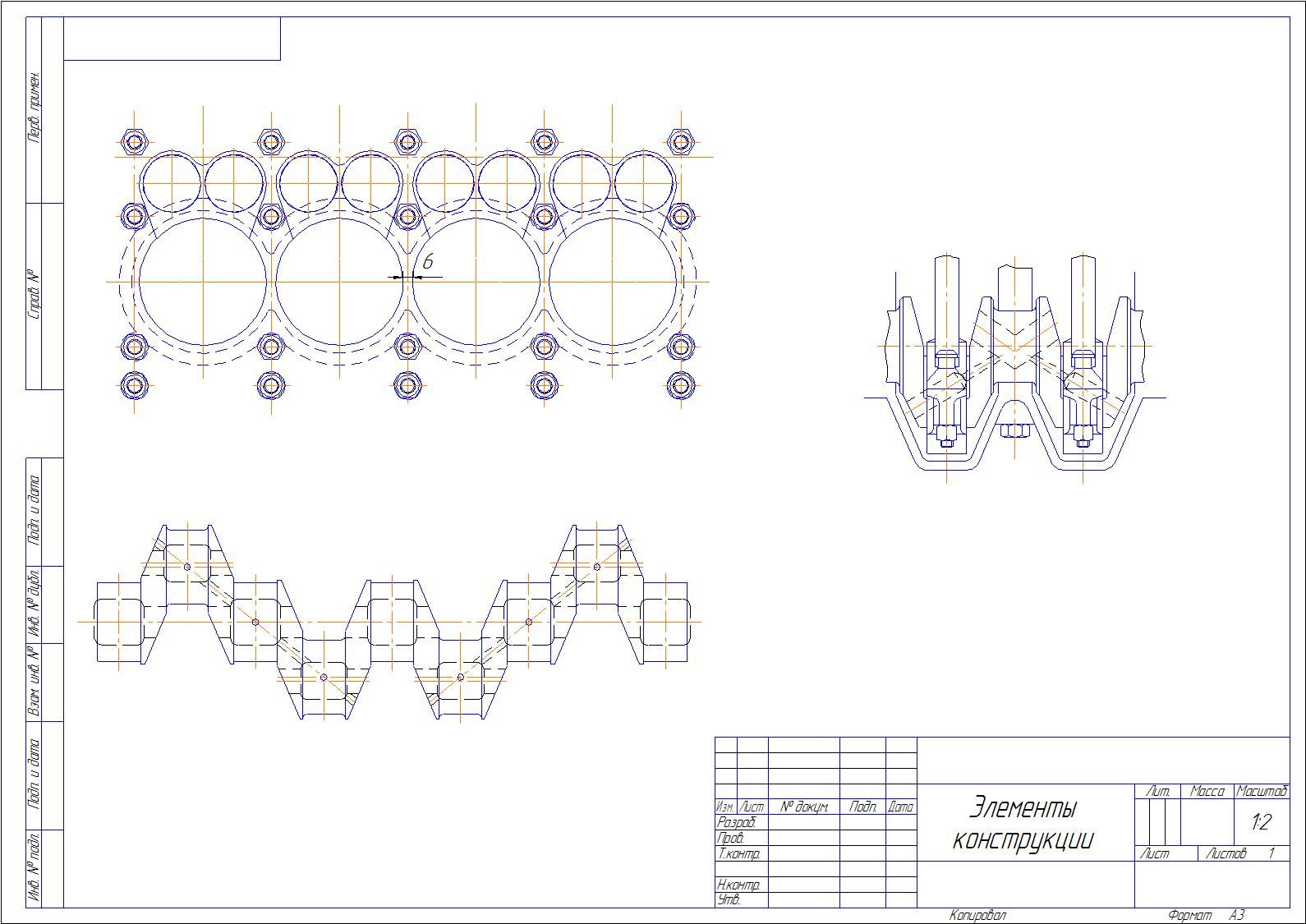

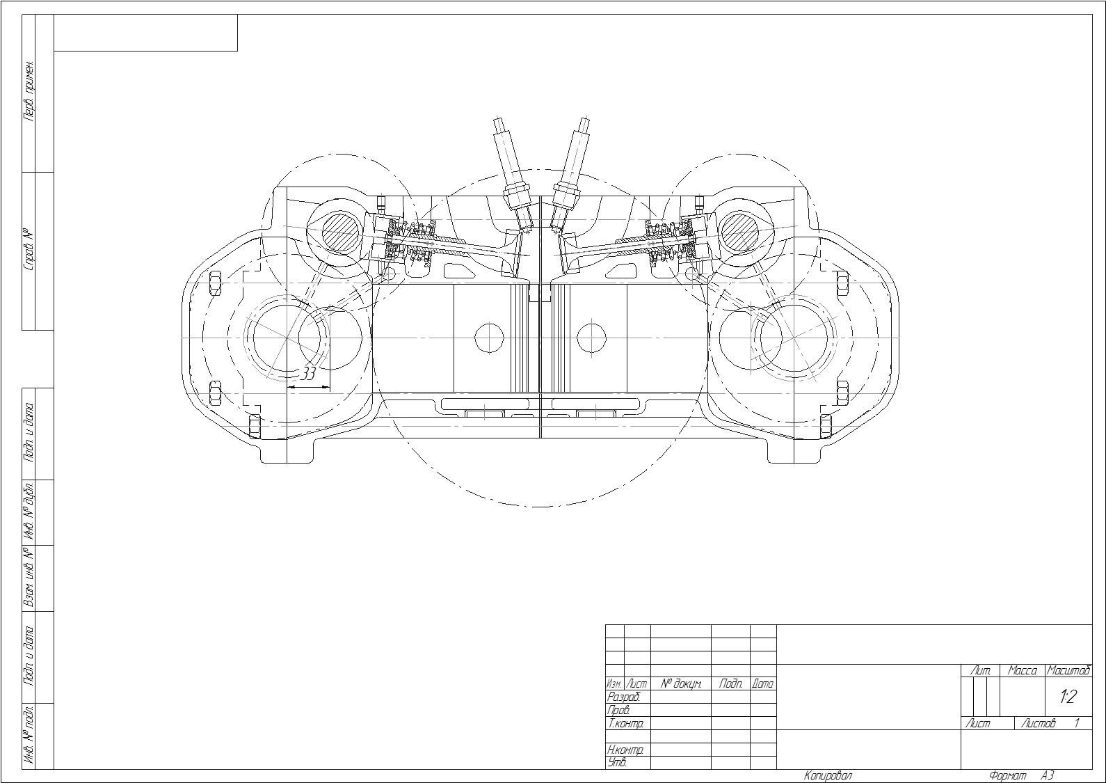

Игорь Петрович, посмотрел дополнительно информацию по двигателю Костовича, камера сгорания общая, 4-х тактный .
А как там привод к клапанам осуществляется, они что стоят по бокам ?
Привод плохо видно, если не ошибаюсь, клапана радиально. Переходная деталь между противоположными цилиндрами достаточно громоздкая деталь. У меня в одной моей прорисовке выполнено так. Приведу картинку.
Картинка
    154,5 КБ · Просмотры: 143
    186,4 КБ · Просмотры: 136
Ну это как можно к примеру сделать 4-х тактный ПДП. Вообщем мысли вслух. 4-х цилиндровка ДхS=82х66. 4 клапана на цилиндр. Редуктор может быть и по аккуратней.
Почему то танкисты такой вариант делать не стали
Ну так и я же не стал. Так картинка и не более того. А вот ДА-100 сертифицирован и прозводится и 6ТД и 10Д100. Вот интересно, почему хранцузы не применили БСМ на ДА-100? Наверное в силу своей гастрономической любви к лягушачим лапкам. :-? Ну а потом, нафига танкистам бензинка?
