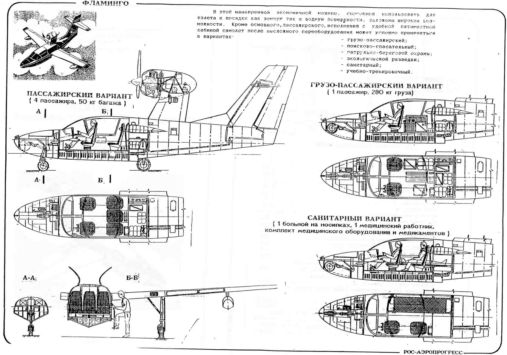

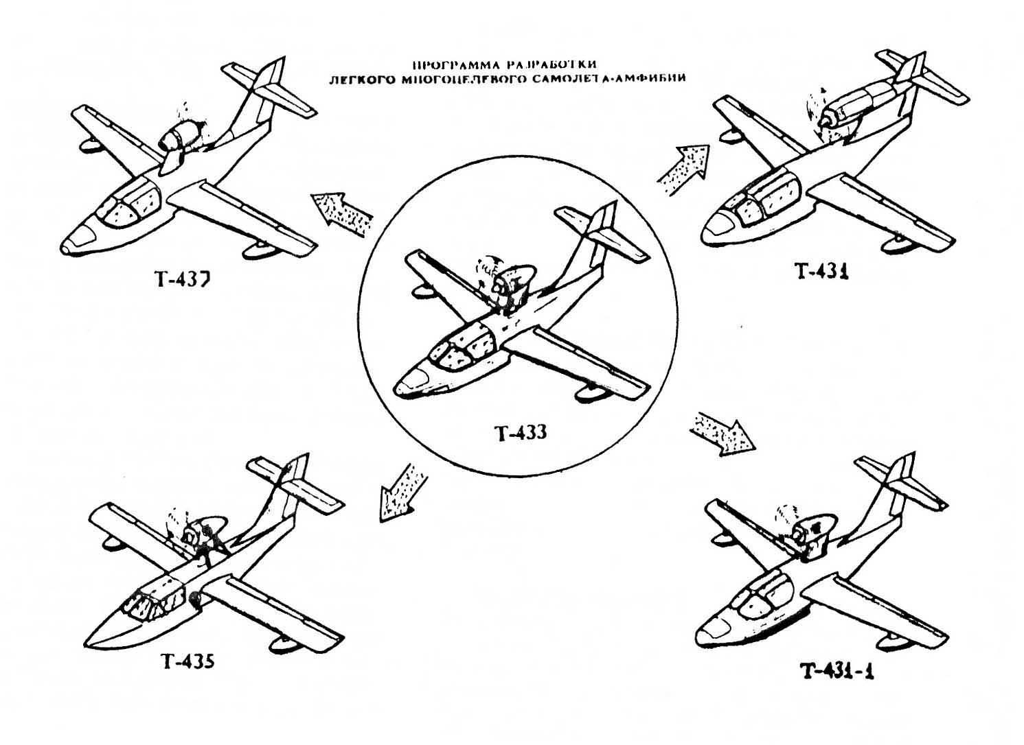

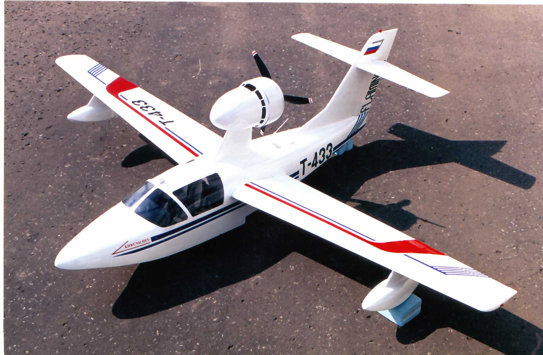

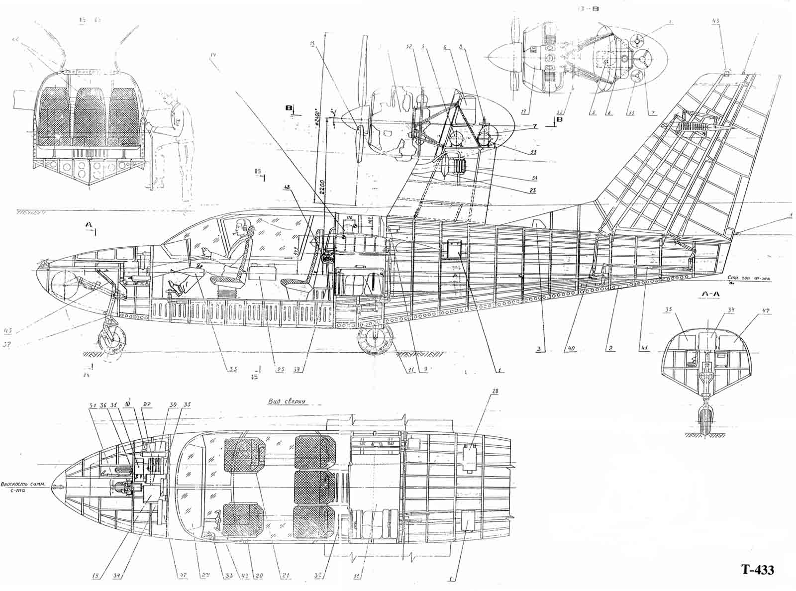

Вот еще картинки о Т-433 "Фламинго". Здесь фотография модели Т-433 (толкающая схема) и две картинки с компоновкой.
Вот ЛТХ
Макс. взлетный вес ВС, кг             2050
Макс. вес пустого ВС, кг           1410
Пилот и его багаж                       80+4
Аварийно-спас. оборуд, кг             13
Невырабатываемое топливо, кг        3,5
Кислород                                      1
Масло                                                8,5
Масса снаряженного, кг                       1520
Макс. масса топлива, кг                        220
Макс. вес полезной нагр, кг            530
Дальность при макс заправке, км    1150
Скорость максимальная, км/час            230
Крейсерская скорость, км/час            205
Экипаж, чел.                                      1
Кол-во пассажиров, чел              4
Скорость сваливания, км/час            103
Взлетная дистанция (Н=15 м), м            500
Посадочная дистанция (Н=15 м), м  475
Модель двигателя                      М-14П
Максимальная мощность, л.с.            360
Длинна самолета, м                      10,62
Размах крыла, м                      14,2
Площадь крыльев, кв.м.            20
Колея необж. шасси, м.                         ?
Ширина кабины, м                       1,5
Высота кабины, м                       1,2

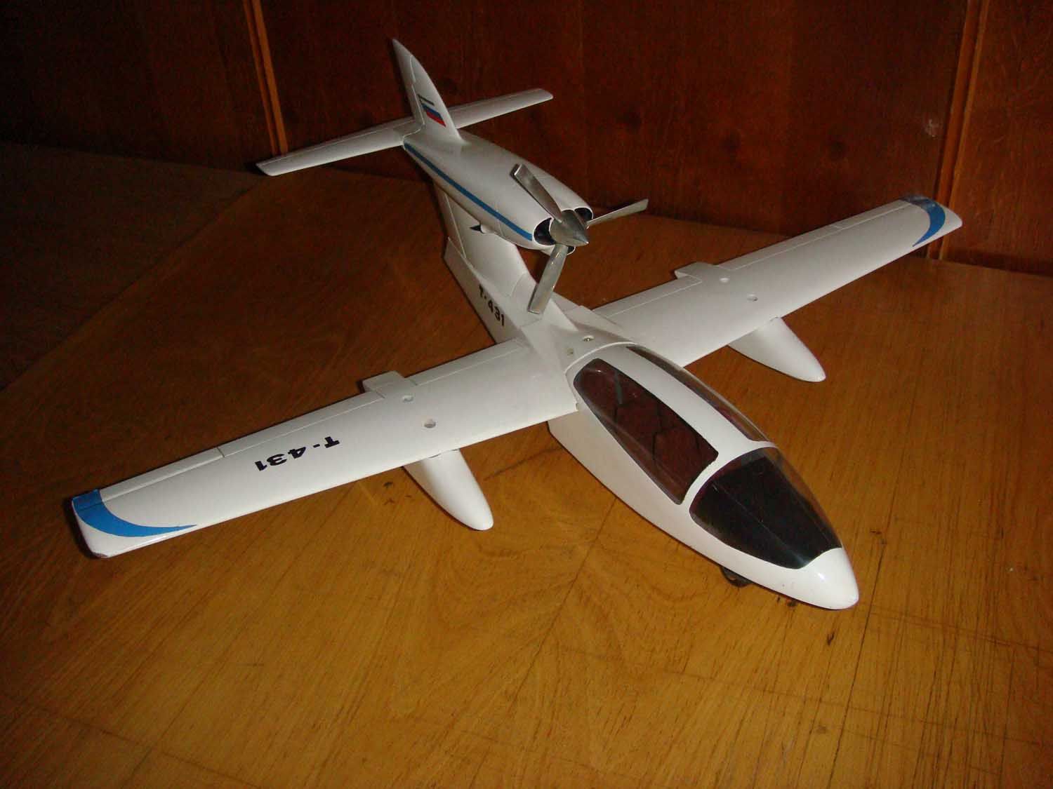

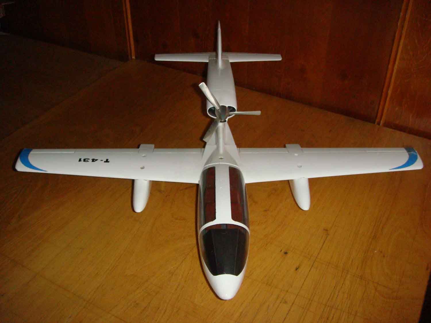

И еще кое что о программе Т-433. На фотографиях проект Т-431.
    102,6 КБ · Просмотры: 275
    64,4 КБ · Просмотры: 251
    94,4 КБ · Просмотры: 258

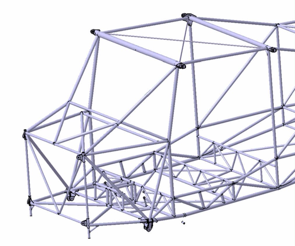

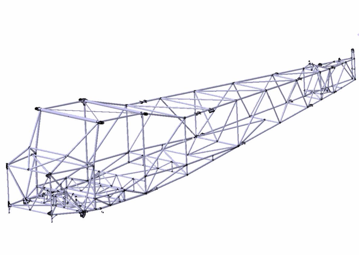

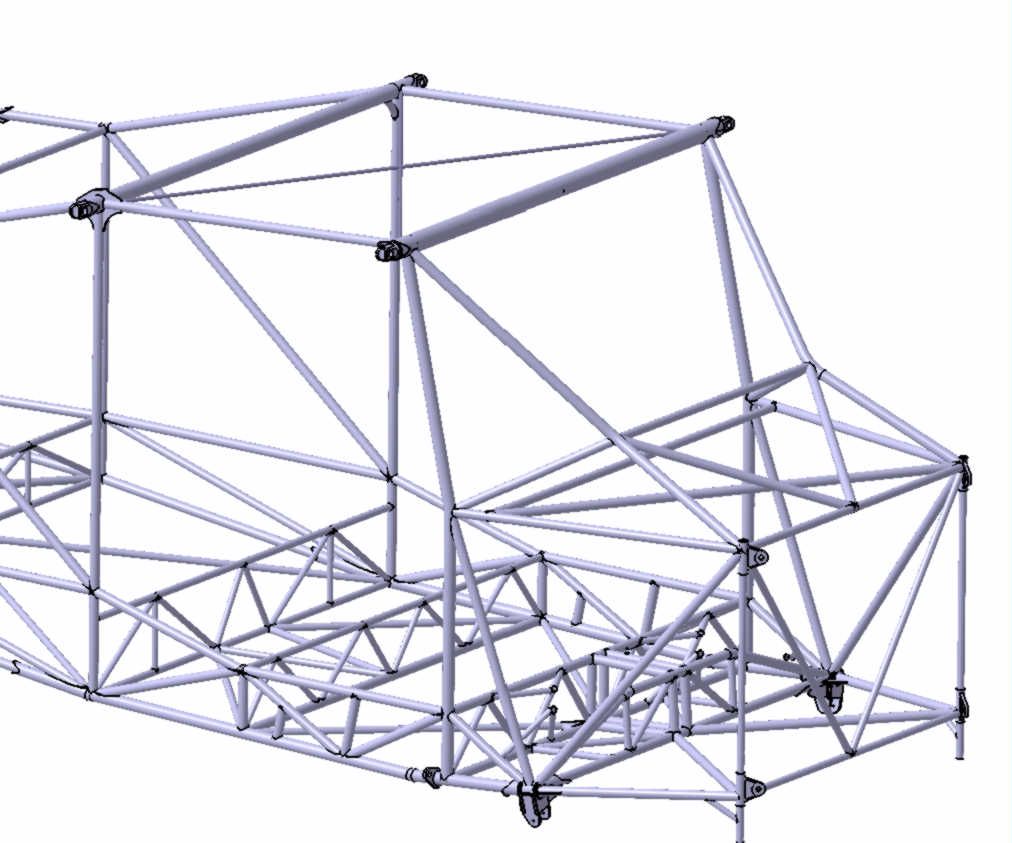

   Вот, давно обещал 3-D модель фермы Т-411. Меня спрашивали о кручении, то там наверху (в "коробке" между лонжеронами )ленты-расчалки. Больше их на ферме нет.
    78,8 КБ · Просмотры: 256
    82,7 КБ · Просмотры: 250
    64,9 КБ · Просмотры: 282
 Спасибо.  Я так и предполагал....обвязка носовой части в районе лобового стекла не бесспорна, но весьма оригинальна. Мне лично такое решение нравится.   😉
  Спорна или бесспорна, это Вам решать, но я  честно говоря ничего спорного не вижу. По моему довольно грамотно сделанная конструкция.  🙂
  Во всяком случае в ЦАГИ не оспаривают наше решение.
