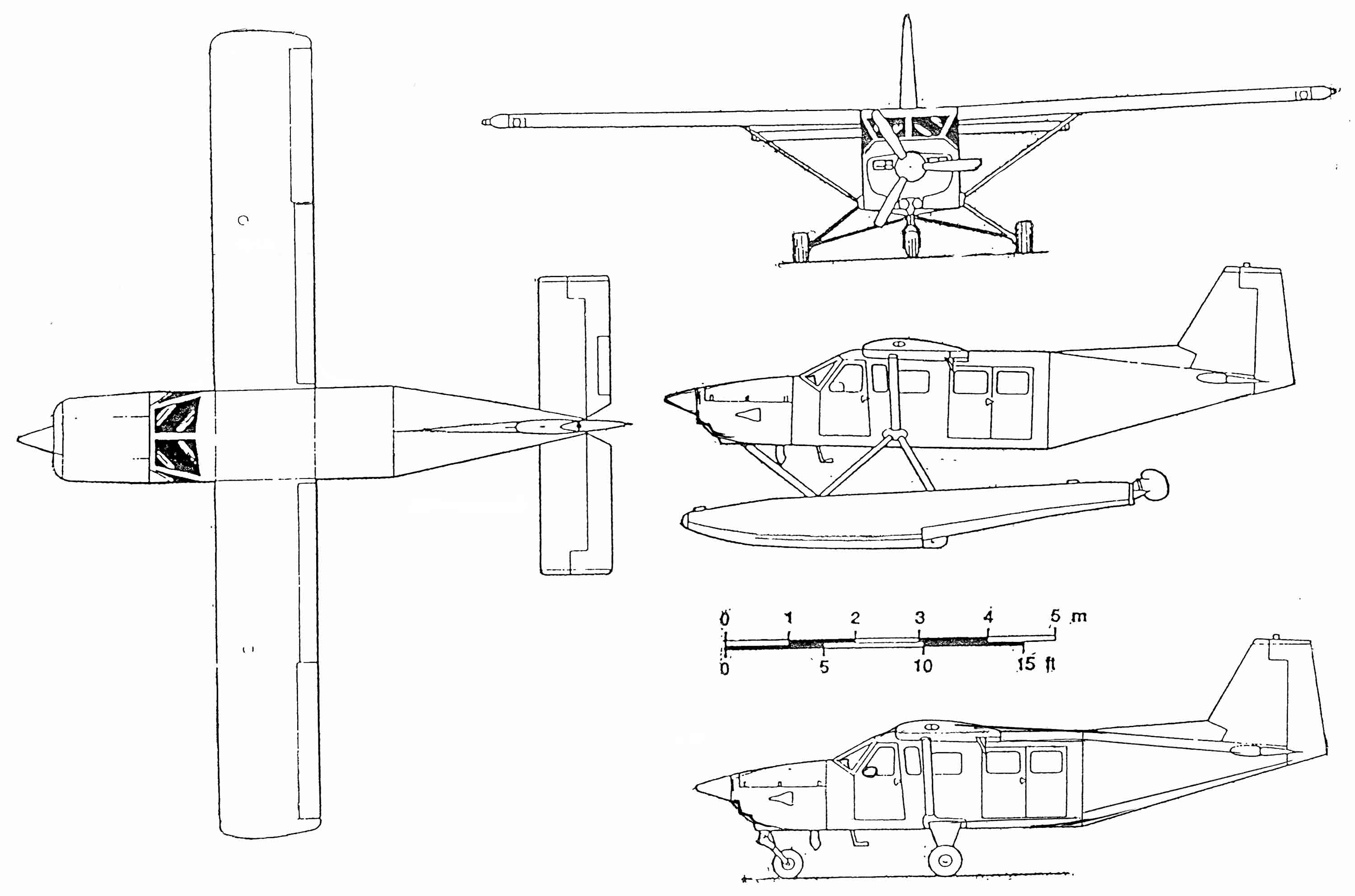

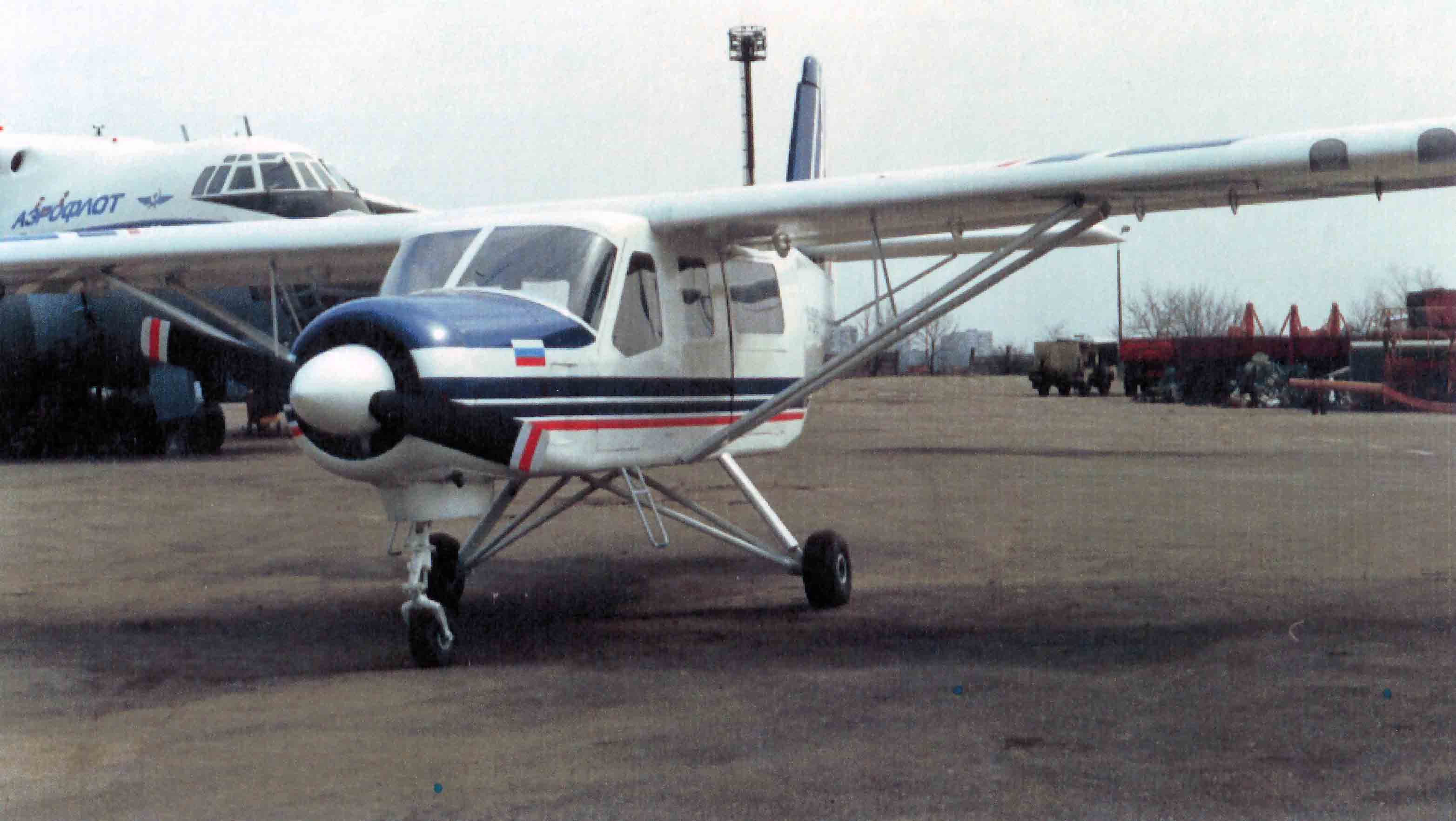

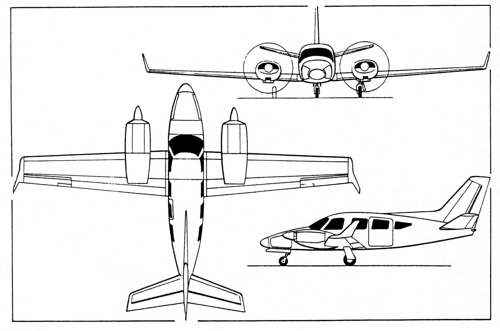

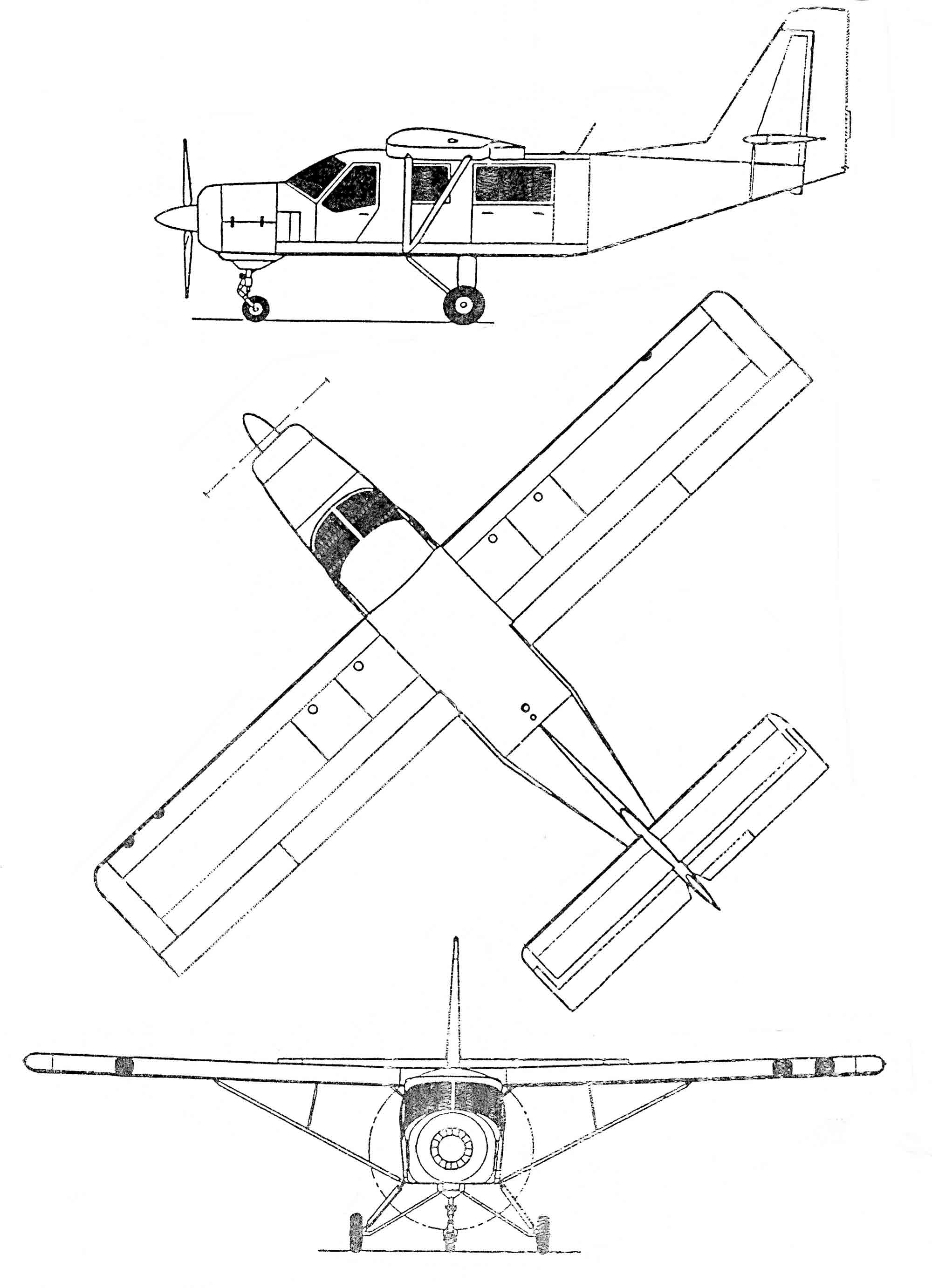

  Вот еще проект, называется он Т-407. Я о нем уже упоминал, когда рассказывал о Т-507. К радости отдельных посетителей этой ветки, развития он пока, мы очень надеемся, что пока, не получил. На внешний вид он неказист, но максимально функционален.
   В апреле 1990 года владелец фирмы из Колумбии Эрик Ливер, которая вела работу по проекту самолета Gavilan 358, обратился к Джеффи Барри – нашему знакомому по ОКБ им П.О. Сухого, он продавал Су 26 в США – с просьбой помочь решить некоторые вопросы по проекту.
   Все работы по Gavilan 358 выполняла фирма Piper. На реальном самолете получилась задняя центровка. После консультаций вопрос был решен кардинально: носовую часть фюзеляжа, вместе с кабиной пилотов, «отпилили» и удлинили на 250 мм.
Наш проект казался перспективным. После неудачи с запуском в производство самолета Т-401 Сокол на заводе в Саратове, хотелось в этой размерности реализовать имеющиеся наработки. Родился проект Т-407 – с минимальным количеством работы на авиазаводах, «гаражной технологии», 50 % сварной.
   Изготовили модель, провели продувки в Сиб НИА, подготовили документацию, построили на ТМЗ в Тушино полностью металлический макет. Отсутствие финансирования не позволило реализовать эту упрощенную «мини» Cessna Caravan. Позднее макет Т-407 был переделан в самолет Т-507-2.
Была дальнейшая модификация проекта Т-407 – это Т-417. Основным отличием Т-417 это двигатель Continental TSIO – 550, мощностью 350 л.с.
   Фюзеляж имеет две пилотские двери и большой грузовой люк (около1,5х1,5 м) с левого борта. Ферма –  прямоугольного сечения 1.4 х 1.4 метра, была сварена из 30 ХМА, прорабатывался вариант из сталь 20. Полностью обшивался дюралью.
   Крыло и хвостовое оперение имеют традиционную конструкцию из алюминиевого сплава. На задней кромке крыла однощелевые, поворотные закрылки, и элероны. Профиль Р-II-14.
   Шасси неубирающиеся трехопорное со свободноориентирующимся носовым колесом. Амортизация основных стоек – жидкостно– газовая. Колеса основных стоек тормозные, размером 500 х 150 мм.
   Силовая установка для Т-407 – М-14П и двухлопастной винт В530ТА- Д35.
   Для Т-417- Continental TSIO – 550, мощностью 350 л.с.
Вот некоторые данные по Т-407
Макс. взлетный вес ВС, кг                   1980
Макс. вес пустого ВС, кг                1278
Масса снаряженного, кг                1380
Макс. масса топлива, кг                 300
Макс. вес полезной нагр, кг                 600
Дальность при макс заправке, км         1500
Скорость максимальная, км/час                 245
Крейсерская скорость, км/час                 205
Экипаж, чел.                                   1
Кол-во пассажиров, чел                   5
Скорость сваливания, км/час                  80
Взлетная дистанция (Н=15 м), м                 400
Посадочная дистанция (Н=15 м), м       550
Модель двигателя                              М-14П
Максимальная мощность, л.с.                 360
Длинна самолета, м                                  9
Размах крыла, м                               13,1
Площадь крыльев, кв.м.              25,14
Колея необж. шасси, м.                3,2
Ширина кабины, мм                               1400
Высота кабины, мм                               1400
На первой каптинке общий вид Колумбийского Gavilan 358. Это удлиненная версия, если обратить внимание то под крылом можно увидеть узкое окно "бойницу".
На второй картинке, общий вид Т-407
На третьей фотографии, макет Т-407.

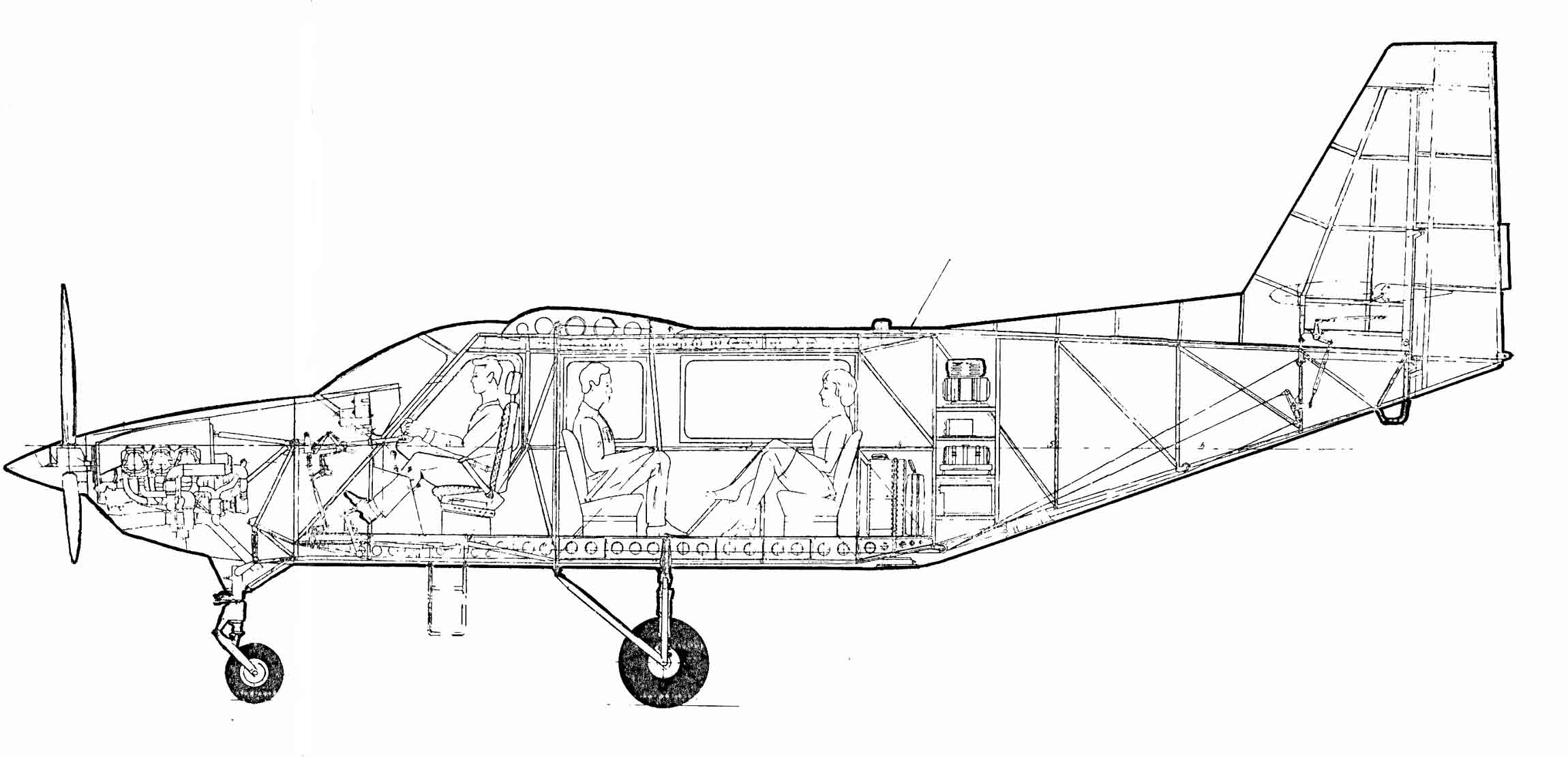

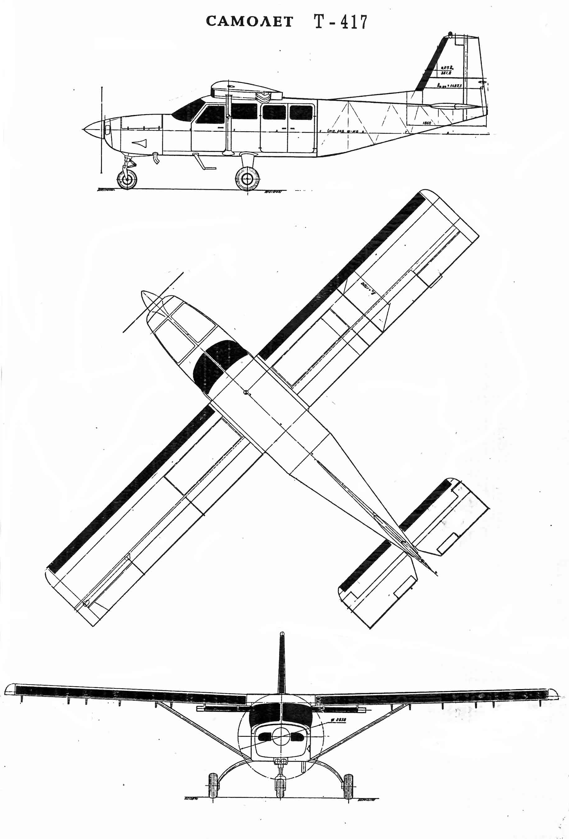

Вот обещал данные по проекту Т-417. Этот проект является продолжением Т-407.
Макс. взлетный вес ВС, кг                   1990
Макс. вес пустого ВС, кг                1288
Масса снаряженного, кг                1390
Дальность при макс заправке, км        1990
Скорость максимальная, км/час                 290
Крейсерская скорость, км/час                 240
Экипаж, чел.                                  1
Взлетная дистанция (Н=15 м), м                 480
Посадочная дистанция (Н=15 м), м       580
Модель двигателя                             TSIO 550
Максимальная мощность, л.с.                 350
Длинна самолета, м                                 8,95
Прикрепил компоновку и чертеж общего вида.

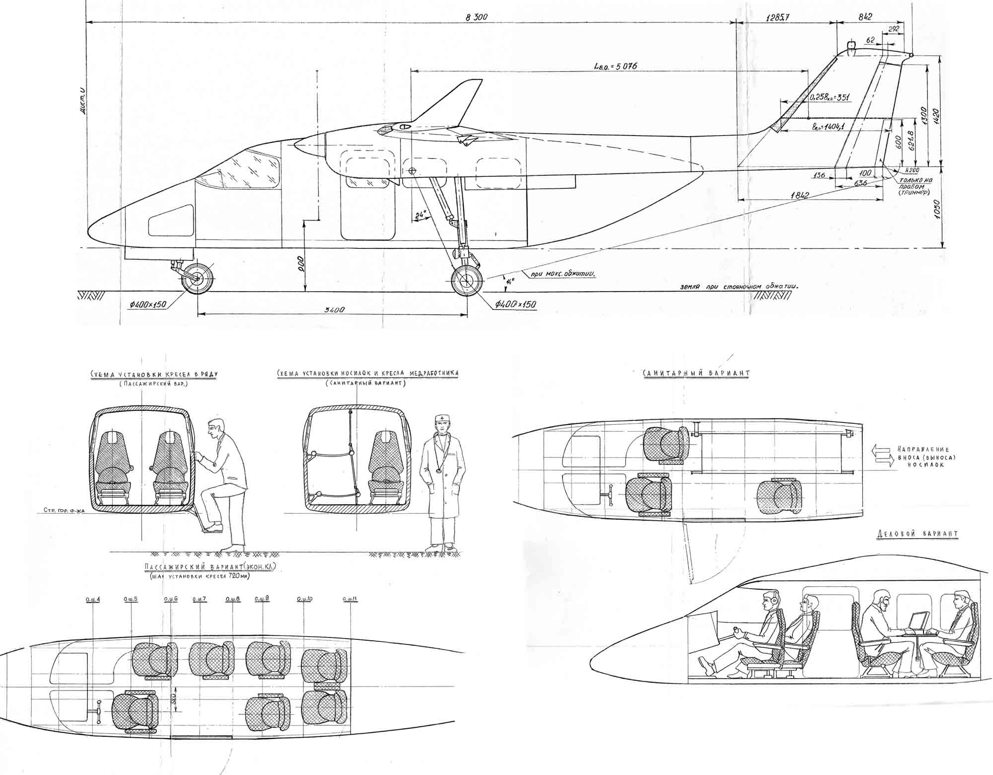

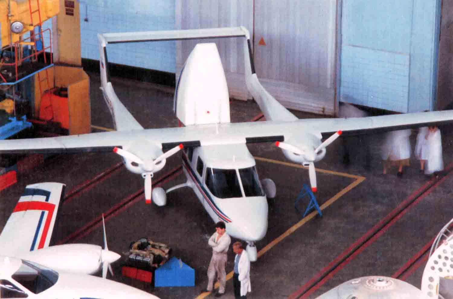

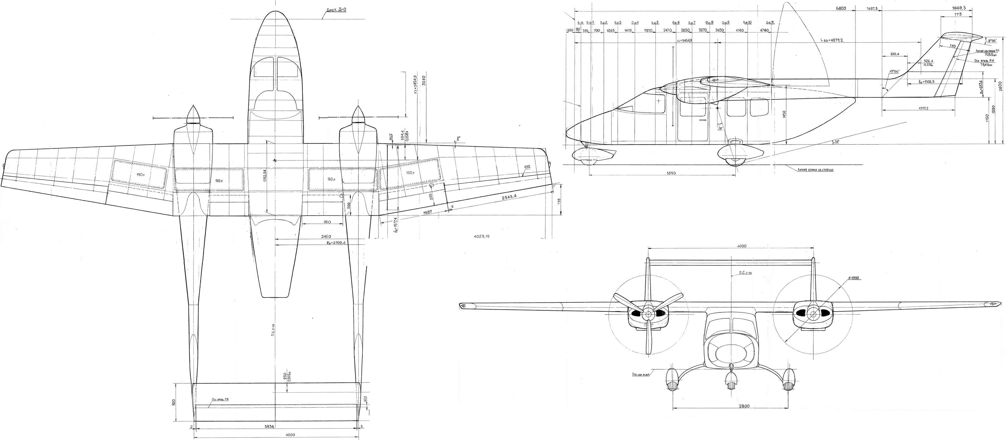

  Вот один занимательный проект. Наэывается он Т-420 "Стриж", английская версия "Martin"
    К 1995 году на двух серийных заводах в Москве и в Самаре скопилось 2 комплекта серийной оснастки на самолет «Молния -1». Оснастка была собственностью заводов. Решений было два:
утилизировать всю оснастку в лучших традициях МАПа;
попытаться эту оснастку на что-либо употребить.
    В нашем КБ возникла идея сделать «мини С-80», благо Грунин Е.П. в свое время, был ведущим темы С-80, только тогда он был совсем не таким каким он является сейчас.
Решено было использовать в конструкции узлы, системы, агрегаты самолета «Молния -1».
    Двухмоторный самолет Т-420 был выполнен по двухбалочной  схеме. Около 80% оснастки удалось применить для изготовления планера и систем самолета Т-420.
    Был построен металлический макет, и разработана полная техническая документация. Макет позже был показан потенциальным заказчиком, и демонстрировался на МАКС-е. Кстати говоря, одним из потенциальных заказчиков была известная винодельческая французская компания. Оказывается транспортировка бочек с вином целая проблема, во время перевозки переворачивать бочку нельзя. У Т-420 задний обтекатель (стекатель) , поднимается вверх, обеспечивая хороший грузовой проем.
    Глеб Евгеньевич Лозино – Лозинский положительно оценил нашу работу.
    Было разработано несколько вариантов самолета:
с двигателями М-14 и Continental IO -360  в 210 л.с;
с рессорной схемой шассиp;
с убирающимися стойками (по типу АН-24). Проект шасси разработал Гаврилов.
Проект развития не получил. Всю оснастку благополучно уничтожили, заработав на металлоломе.
Вот данные по Т-420
Макс. взлетный вес ВС, кг                   2100
Макс. вес пустого ВС, кг                 1310
Масса снаряженного, кг                 1415
Макс. масса топлива, кг                  430
Макс. вес полезной нагр, кг                   685
Дальность при макс заправке, км          2020
Скорость максимальная, км/час                   370
Крейсерская скорость, км/час                   325
Экипаж, чел.                                    1
Кол-во пассажиров, чел                    6
Скорость сваливания, км/час                   110
Взлетная дистанция (Н=15 м), м                   450
Посадочная дистанция (Н=15 м), м         600
Модель двигателя                                IO-360
Максимальная мощность, л.с.                2 x 210
Длинна самолета, м                                  10,47
Размах крыла, м                                   13,3
Площадь крыльев, кв.м.                  20,78
Колея необж. шасси, м.                    2,8
Ширина кабины, мм                                   1,25
Высота кабины, мм                                   1,25
Прикрепил картинки, надеюсь все понятно.
На первой картинке варианты компононовок и вид сбоку варианта самолета с убирающимся шасси
На второй картинке общий вид. Шасси -ресорного типа
третья картинка - макет Т-420 в цеху. Картинка не ахти, но что есть то есть.

Спасибо за ветку!
Лукавить не буду- "Стриж" из всего, что тут было приведено- лучший. Это, разумеется, ИМХО.

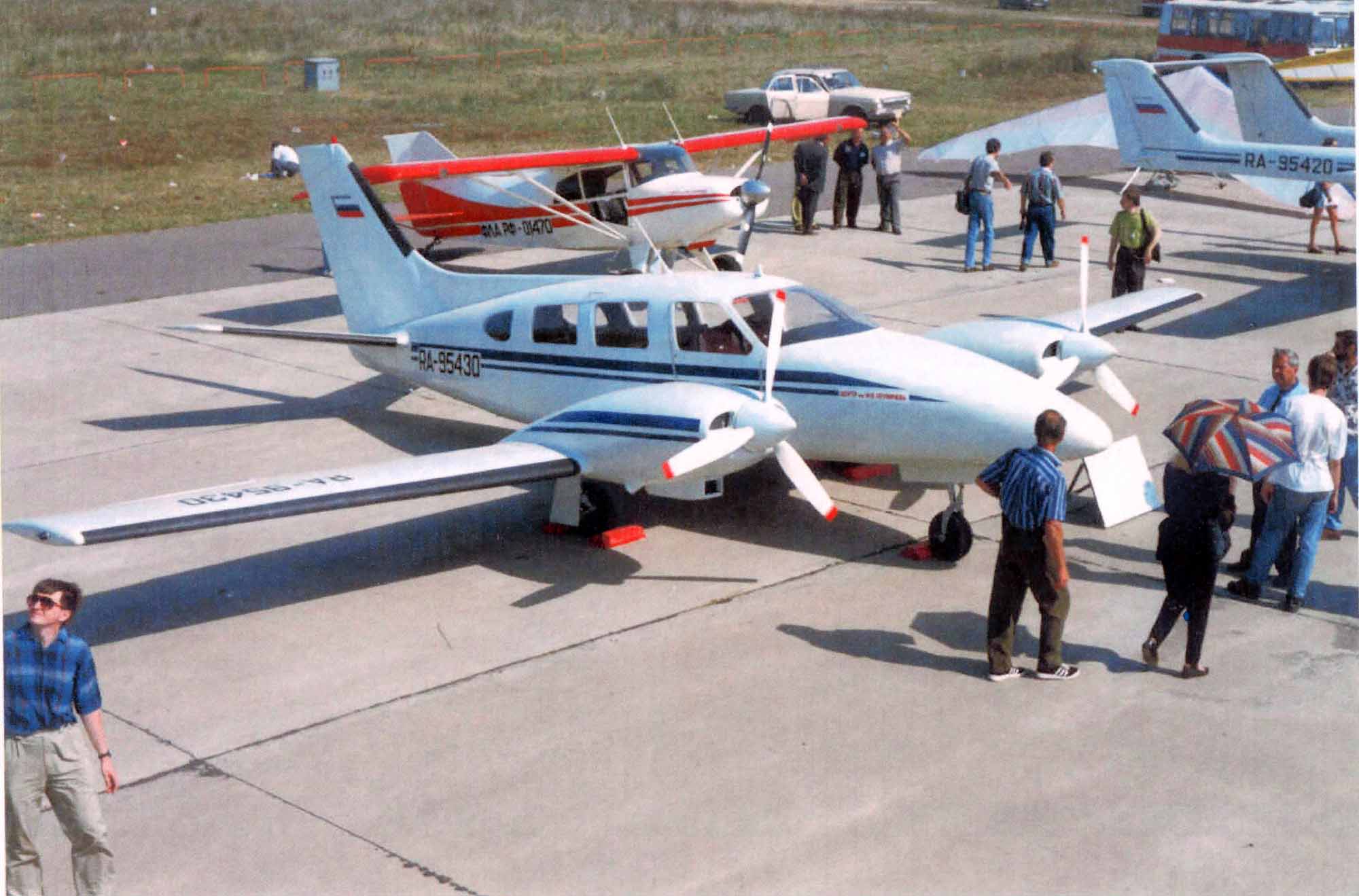

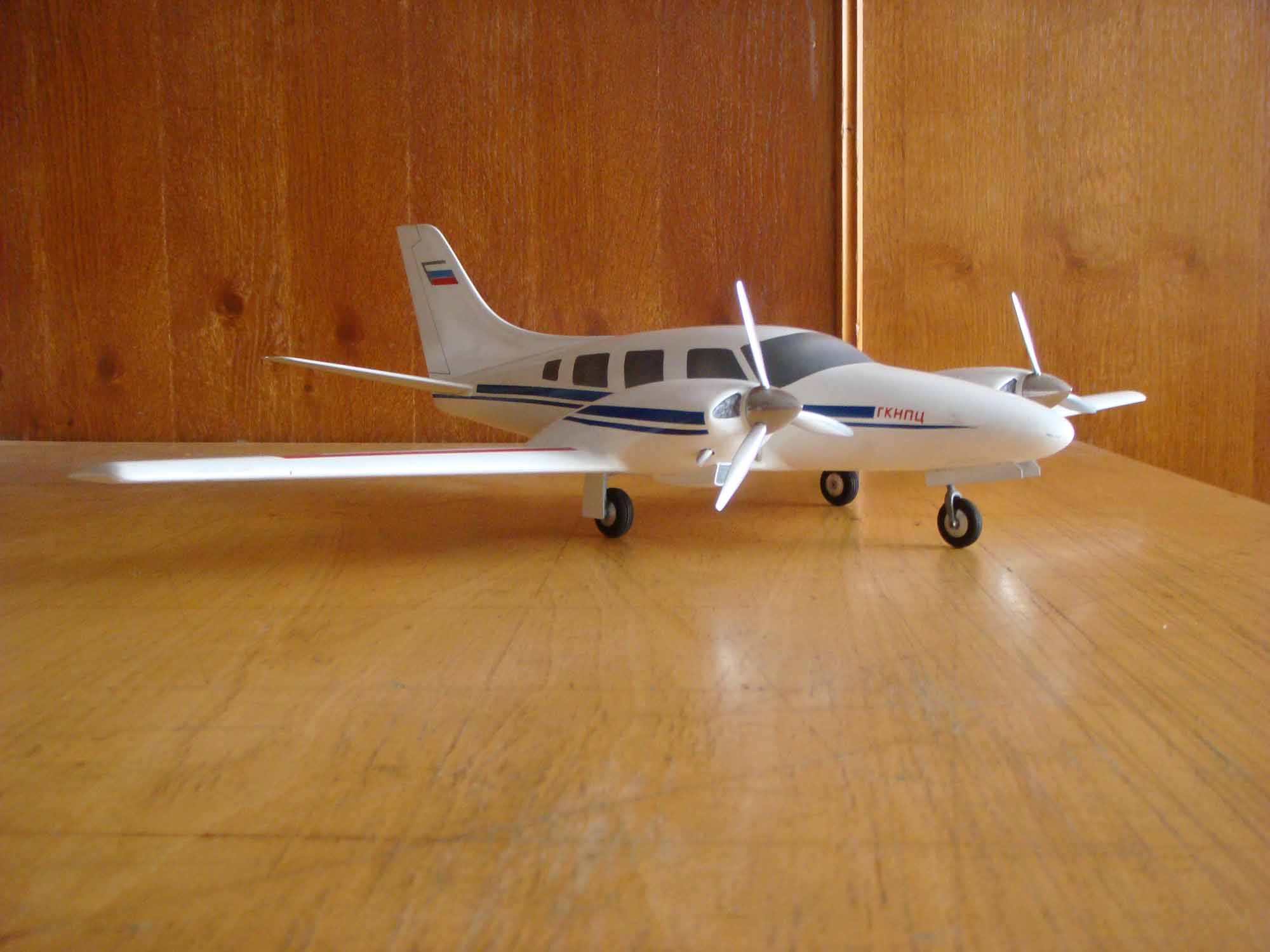

  Вот еще один проект двухдвигательного самолета. Проект назывался Т-430 "Спринтер" английская версия названия "Sprinter".
  В 1994 году по согласованию с компанией Саха-Авиа было разработано техническое задание на двухмоторный самолет на шесть мест со скоростью полета  Vкр ~ 350 км/ч, дальностью полета не менее 1700 км, без применения композитов в силовом каркасе планера. За год были выполнены необходимые расчеты, изготовили модель для продувок, собственно сами продувки, полный комплект рабочей документации, построен полномасштабный макет для отработки конструктивных и компоновочных решений. Абсолютно все работы были выполнены за свой счет.
  По рекомендации специалистов ЦАГИ, вместо профиля NASA GA(W)-1 который был выбран первоначально, для крыла был применен П- 301 М.
  За основу конструкции самолета были взяты наработки по ранее спроектированным самолетам, а именно Т-401, Т-602, и наработки  по самолету MEWA (MERO).
  Крыло было несколько меньшей площади по сравнению с Т-401, доработанное под установку убирающихся шасси и двух двигателей.. Удлинение -10,2
  Фюзеляж с размерами 1300 х 1300 мм и общим объемом 6,2 м3. У каждого пилота была своя дверь и слева по борту была отдельная грузовая дверь.
  Горизонтальное оперение имело довольно большое поперечное «V», чтобы уменьшить влияние затенения от мотогондол и механизации на взлете и посадке, и негативного влияния от воздушных винтов.
  Двигатели – 2 Teledyne Continental TSIO- 360 KB  по 220 л.с каждый.
  Финансирования проект не получил, работы были приостановлены.
  Макет Т-430 был продемонстрирован на МАКС-е в 1995 году, вместе с макетом Т-420 (двухбалочный самолет), и Т-311.
  Между тем, за прошедшие 15 лет актуальность в России самолета типа Т-430 не уменьшилась.

Максимальная мощность, л.с.                  2 x 220
Длинна самолета, м                                 9,01
Размах крыла, м                                13,54
Площадь крыльев, кв.м.                      19
Колея необж. шасси, м.                                 3,8
Ширина кабины, м                                 1,3
Высота кабины, м                                 1,3
На первой картинке общий вид Т-430.
На второй картике модель Т-430
На третьей картинке фотография макета с МАКС-а 1995 г. На заднем плане можно увидеть Т-311, а справа видны хвостовые балки макета Т-420 "Стриж"
