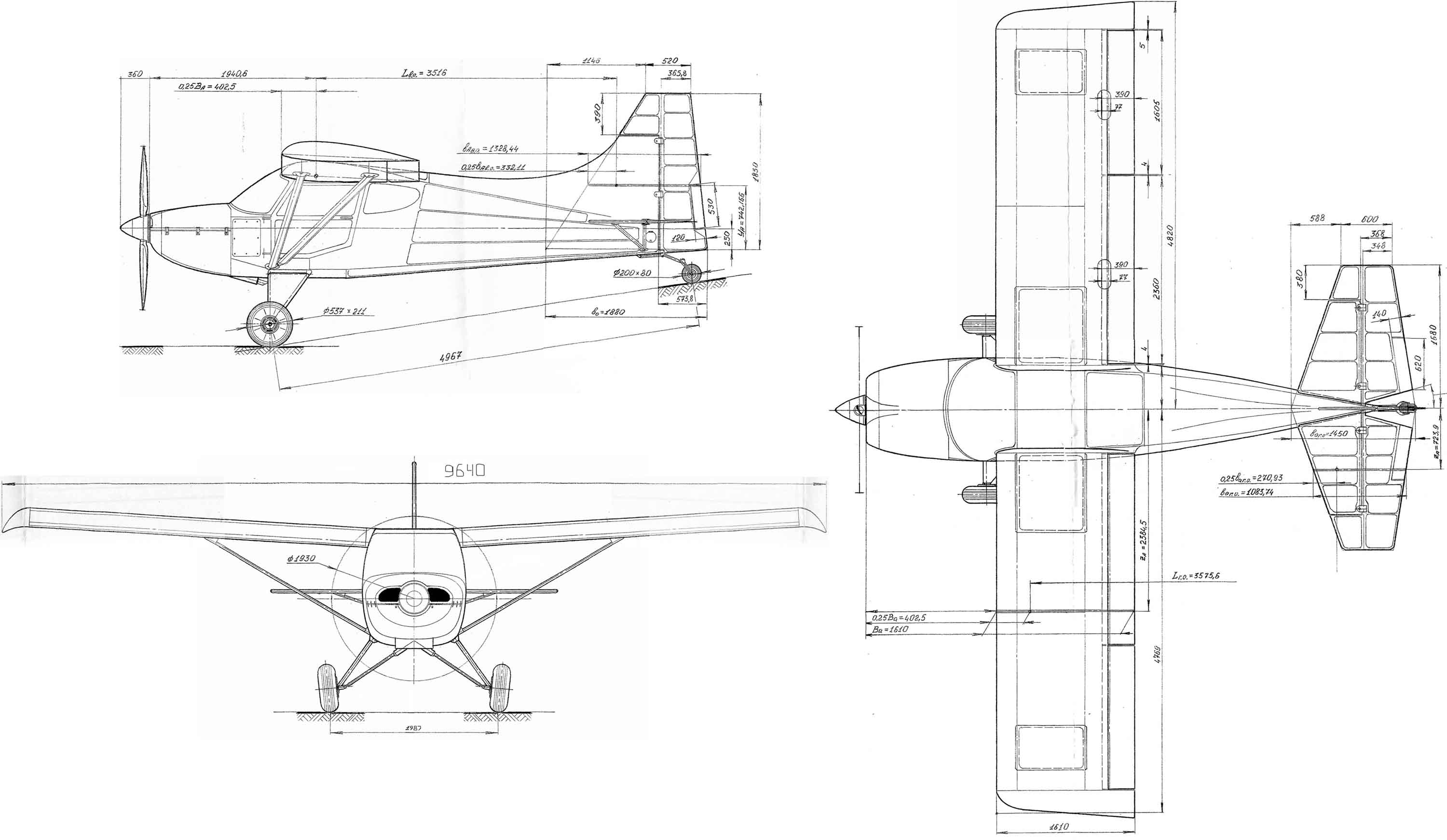

Чертежи здесь я уже выкладывал, ну вот нашел другие, более подробные. На первой картинке подробный, со всеми размерами общий вид. На второй фрагмент чертежа фермы Т-311.

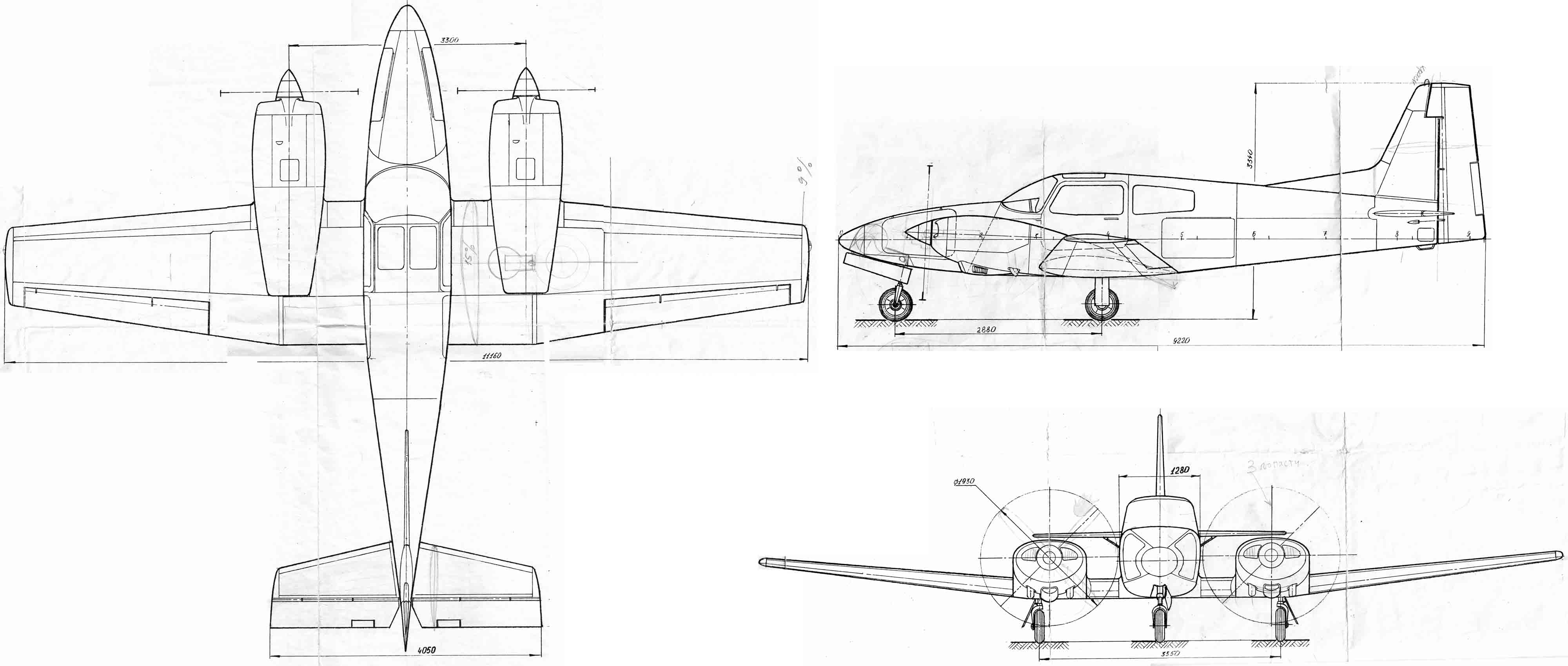

Проект Т-450 разрабатывался в нашем КБ в 1992 году в рамках совместной работы с польской фирмой PZL Mielec (Мелец). Совместная фирма называлась МЕРО (Мелец - Россия). За основу взяли планер самолета Як-18Т. Системы, шасси, гондолы, оборудование от самолета Mewa M-20.  Mewa M-20 -  это лицензионный Piper PA-34-200T Seneca II. Фирма в последствии прекратила свое существование.
     Двигатели рассматривались нескольких типов, а именно: Teledyne Continental TSIO/LTSIO - 360 – KB, Textron Lycoming IO-540 –C, PZL-F (польский вариант американского Franklin), и турбодизель SMA. Двигатели мощностью около 210-250 л.с.
Были разработаны два варианта, на 5 человек – это базовый вариант фюзеляжа Як-18Т, а также был вариант на 6-7 человек, это удлиненный фюзеляж того же Як-18Т. Назначение самолета – грузопассажирские перевозки на местных воздушных линиях, санитарный, и самолет мониторинга. Основная же идея создание самолета  - это учебно-тренировочный для училищ ГА и ВВС. Мы считали и считаем, что если пилот в училище обучался на 2-х моторном самолете, то потом ему будет гораздо проще переучиваться на 2-4 моторные «большие» самолеты. К сожалению, из-за сложностей налаживания кооперации с СмАЗ (Смоленский авиационный завод) и появления сложностей у Польской  стороны, и неопределенности с финансированием не позволили осуществить проект.
ЛТХ схожие с Piper Seneca II

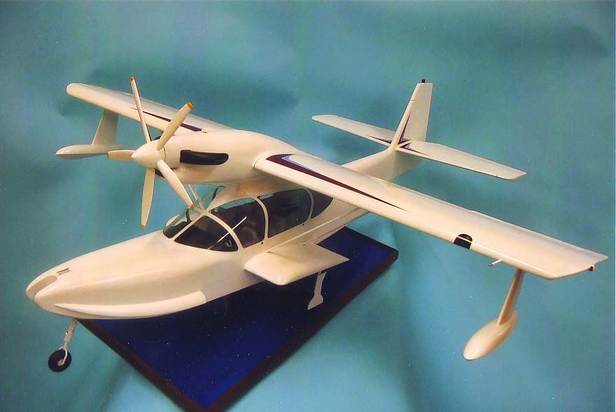

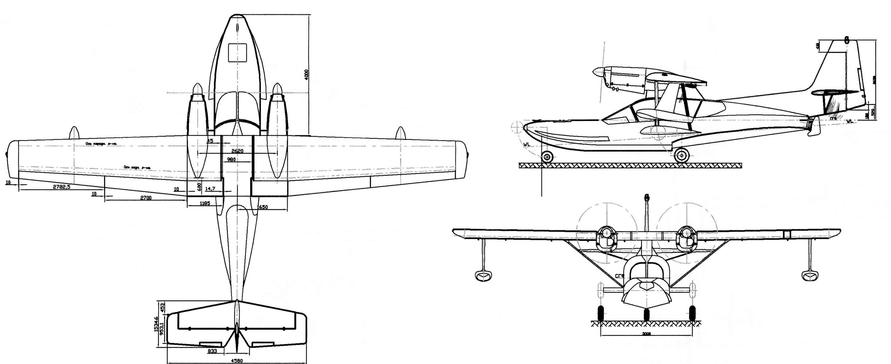

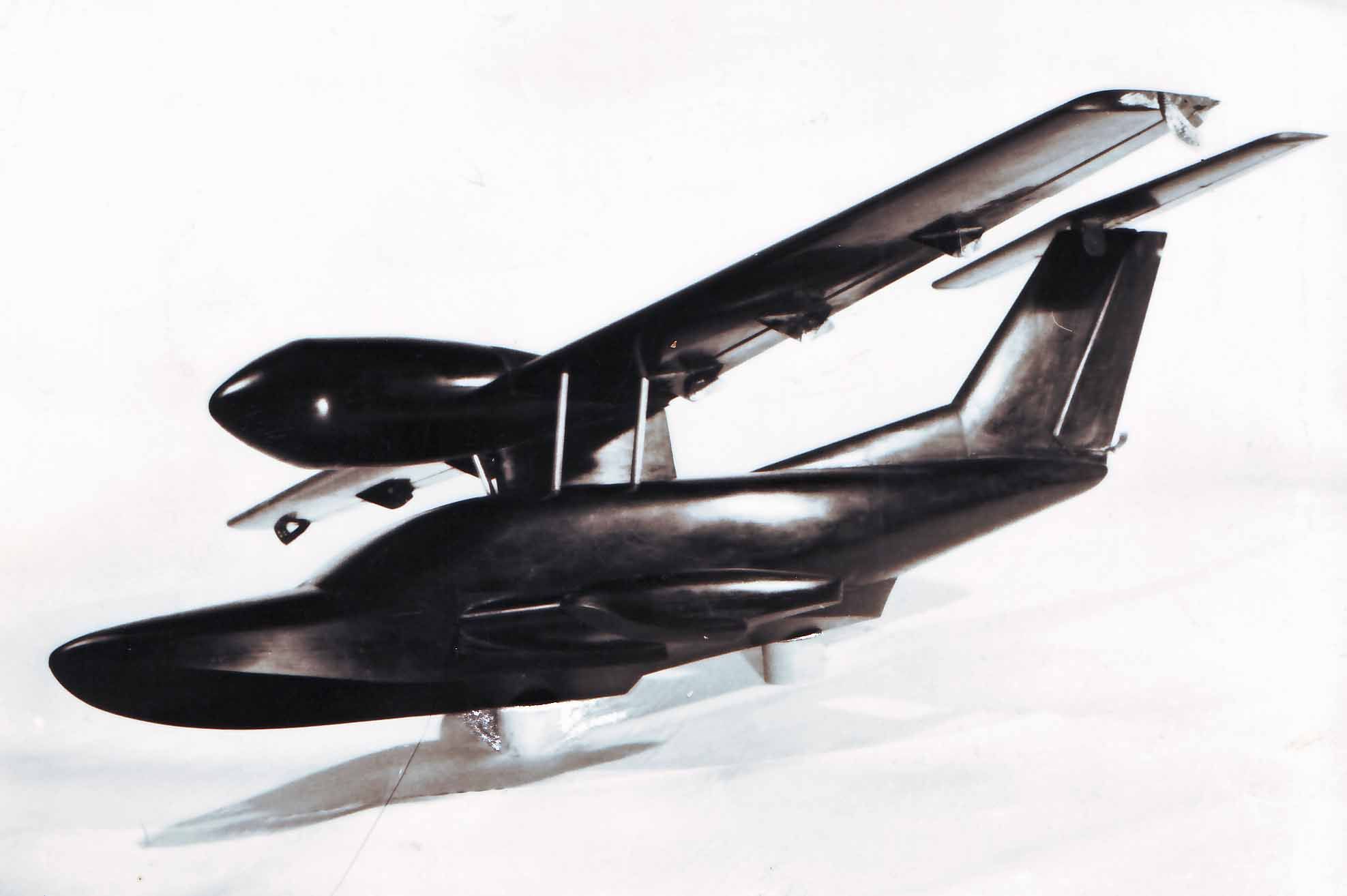

   Давно хотел сказать пару слов о самолете -амфибииТ-471. Фотографии его вы здесь уже видели.
   В 1990 году в городе Виннице на ремонтном заводе были приобретены полтора поплавка от самолета Ан-2В. Поплавки нам потребовались для постройки макета самолета Т-101 в поплавковом варианте. Этот макет был продемонстрирован в 1991 году на МАКС-е и фотографии этого макета на этой ветке есть.
   Один из поплавков был почти целый, а от второго осталась половина, что позволило изучить конструкцию поплавка изнутри.
    В то же время велись работы над проектом лодки- амфибии Т-433 «Фламинго» (с этим проектом я Вас знакомил). Наличие у Т-433 громоздкого двигателя на пилоне сзади над головами летчиков и пассажиров была темой постоянных дискуссий и сомнений среди проектантов, и именно это заставляло искать альтернативные компоновочные решения. Компромиссом казалась аэрогидродинамическая схема по типу Ш-2.
    В 1991 году были спроектированы и изготовлены модели для испытаний в гидроканале ЦАГИ обоих вариантов (Т-433 и Т-471) и проведены испытания. Фрагменты из отчета испытаний Т-433 я выкладывал.
Попытка реализовать гидросамолет- амфибию Т-471 была предпринята только в 2005-2006 годах. Для удешевления работ в конструкции были использованы поплавок от Ан-2В (купленный в 1990 году), доработанное нижнее крыло от Ан-2, винтомоторная группа аналогичная Як-52, хвостовое оперение по типу Т-415, управление от Як-18Т и другое. Такой подход к постройке опытных самолетов, не является нашим «фирменным стилем», как язвительно замечают некоторые, и часто практикуется куда более крупными и именитыми коллективами, нежели мы. В частых беседах  с ведущими специалистами фирмы Piper, в частности с Роем Ло- Прести делились своими секретами, как быстро, дешево, технологично построить новый самолет, используя освоенные фирмой и находящиеся в производстве детали и целые агрегаты в конструкции новой машины, сводя к минимуму «пир конструкторской мысли», давая возможность летчику- испытателю на ранних стадиях жизни самолета, стать полноправным её соавтором.
Т-471 прошел испытания на плавучесть в двух вариантах
- с поплавками боковой остойчивости по типу Ш-2 (жаберного типа)
- с поплавками на консолях крыла.
    К сожалению, до летных испытаний дело не дошло. Работы были остановлены из –за прекращения финансирования. Сейчас практически готовая машина и документация продается. Справки по проекту и ценам можно получить у Полавского Юрия Ивановича. Тел 8-916-609-96-86.
   На первой фотографии модель Т-471 вариант №3 для испытаний в гидроканале в ЦАГИ 1992 год. Новое крыло , профиль П-301М.
    На вророй фотографии, ещё один вариант Т-471. Модель 1992-93 года.
    На третьей картинке чертеж общего вида Т-471. Именно в таком виде он был представлен на МАКС-е 2005 года

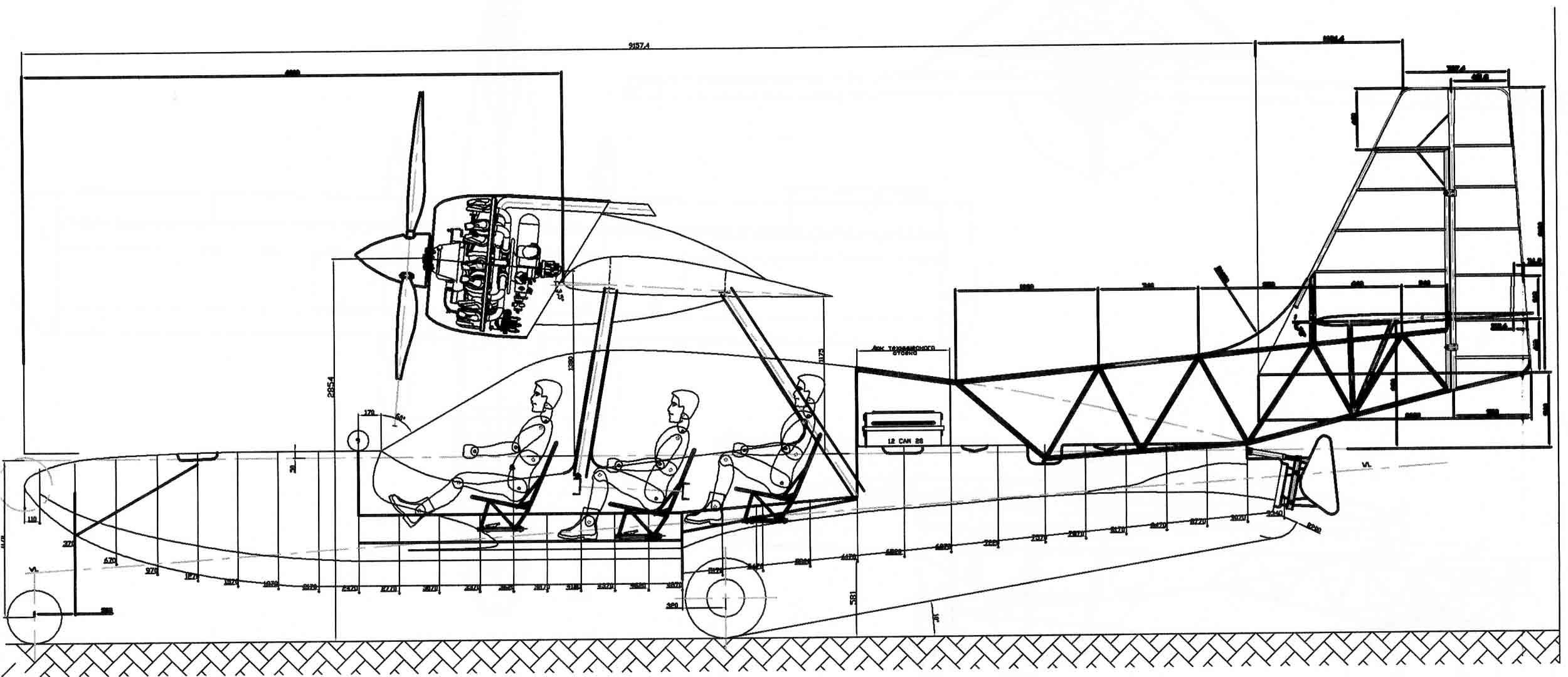

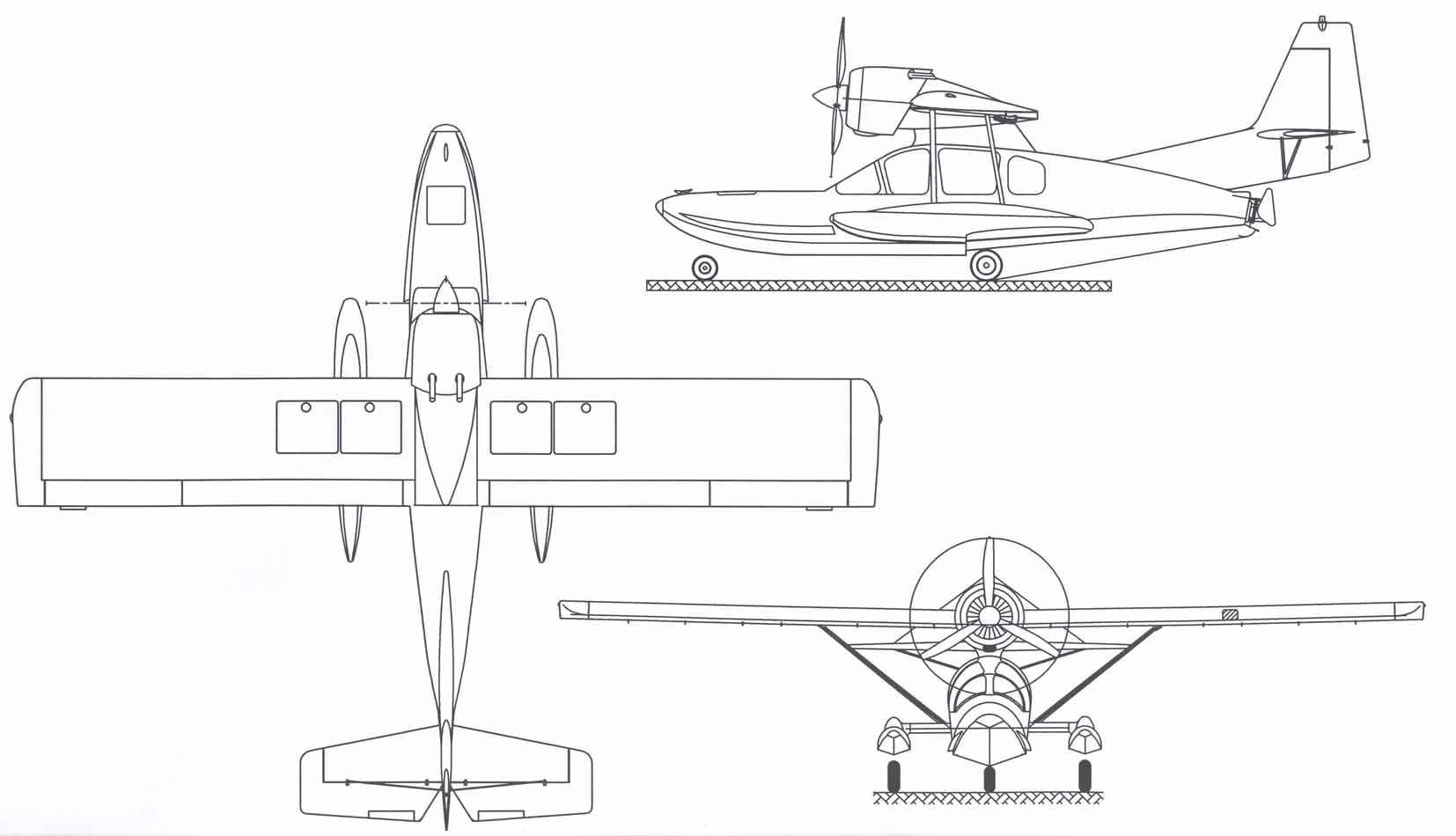

    Еще кое какие чертежи и схемы по Т-471.
    На первой картинке один из вариантов  компоновки Т-471. Здесь мы прорабатывали прект на 6 человек. Первая наша лодка, которая учавствовала в МАКС-е, как экспериментальная, была на 4 человека. В дальнейшем мы планировали делать амфибии на 6 мест
    На второй картинке, проект Т-471 (Т-472) с двумя моторами М-337 по 180 л.с. Крыло трапецивидное в плане. Профиль М-301П. Поплавок боковой остойчивости - под крылом
    На третьей картинке, Т-471 с двигателем М-601 и крыльевыми поплавками боковой остойчивости. Была идея складывать их во время полета по типу Каталины PBY-5 Catalina/

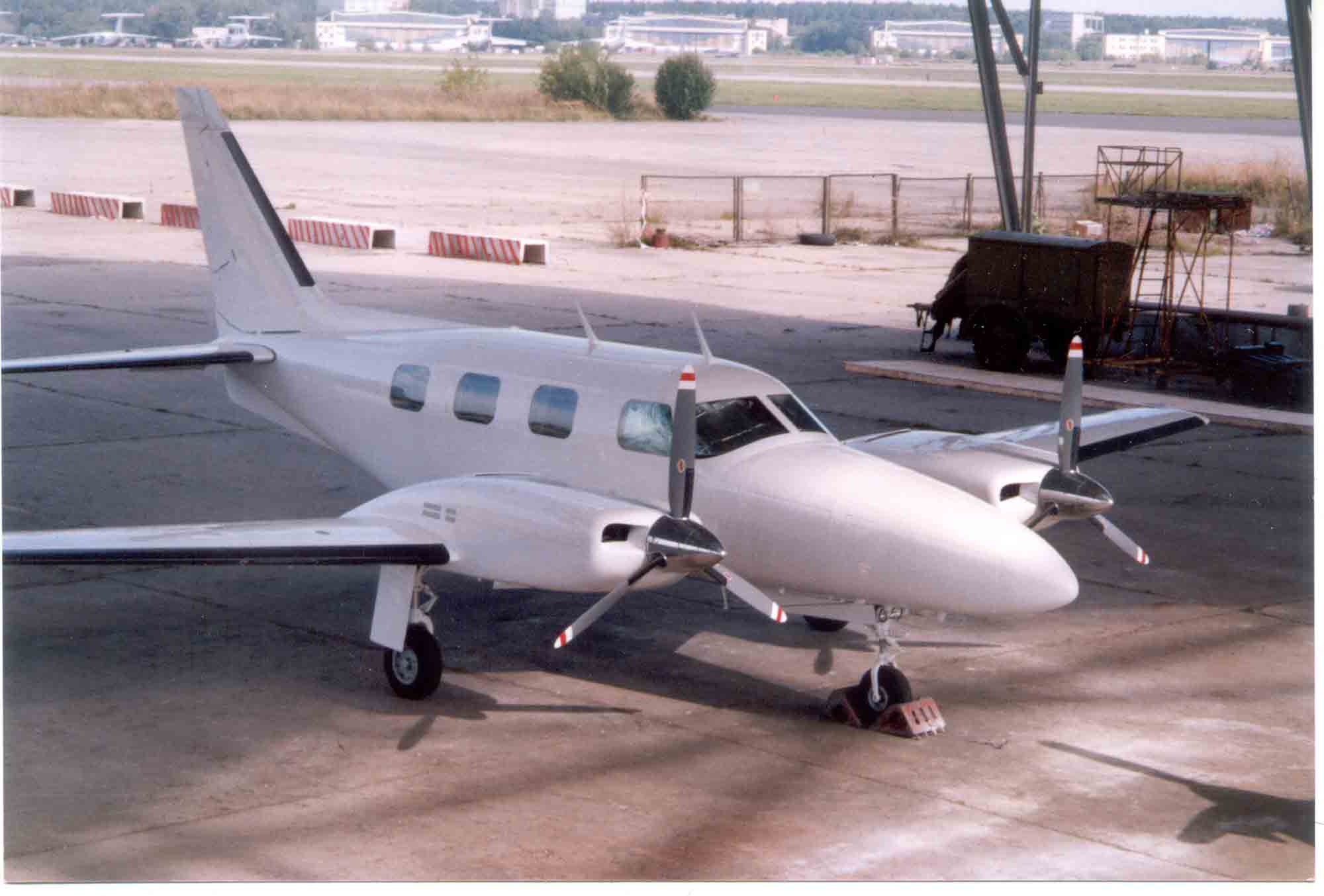

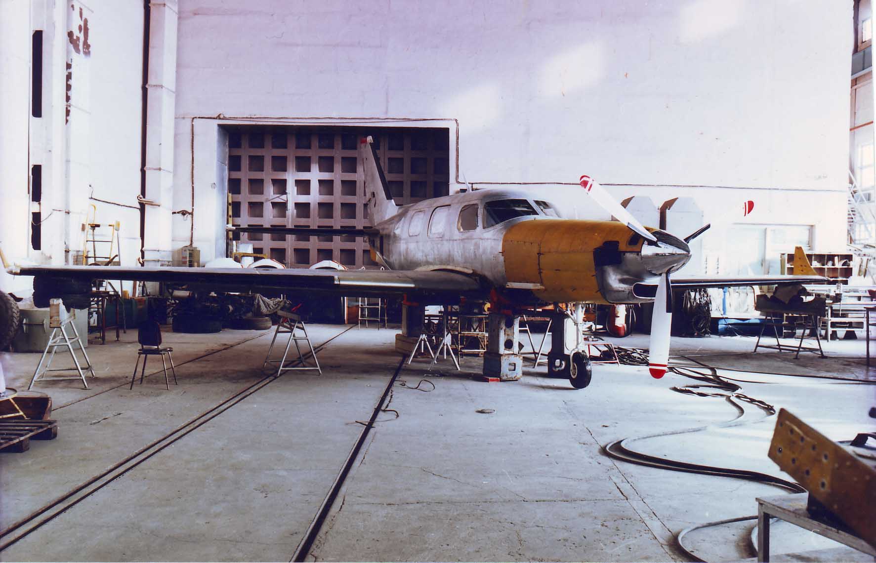

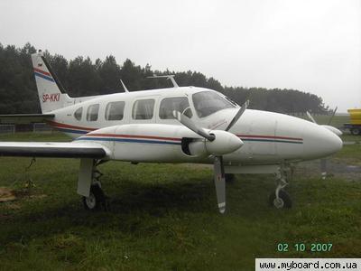

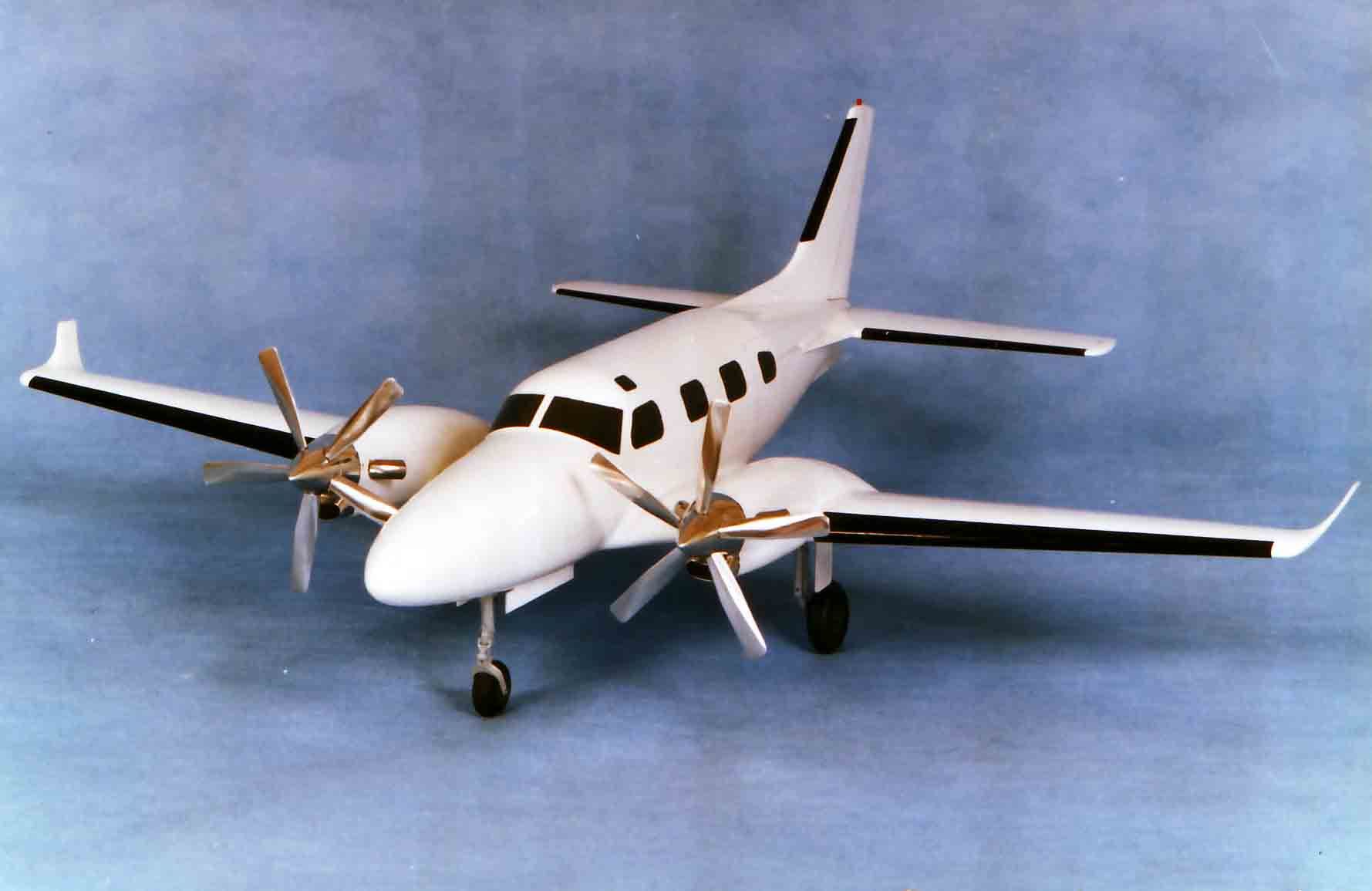

    Вот один необычный для нас проект. Назывался он GM-17
     В 1996 году к нам в КБ обратился Н. Шмидт с идеей доработки самолета Piper PA- 31 Navajo (США). Смысл доработки сводился к замене поршневых двигателей на ТВД М-601Е. В КБ произвели расчеты и имея опыт работы по проекту «Феникс»* в ОКБ им. П.О. Сухого, предложили проект GM-17 с одним М-601Е. Справедливости ради стоит сказать, что изначально заказчик хотел установить два турбовинтовых мотора, но мы сумели убедить, что это чрезмерная мера, одного двигателя было вполне достаточно, но модель двухмоторного GM-17 с ТВД мы сделали.
     * - О проекте «Феникс» я подробно рассказывал, но напомню, в 1989 году руководитель Piper предложил строить несколько самолетов в России и в том числе доработать Piper PA -46 Malibu Mirage в самолет с ТВД.
     Сделали по GM -17 эскизную документацию, продувочную модель в масштабе 1:6 для ЦАГИ, выполнили продувки, подтвердив основные характеристики. Изготовили на 75-80 % первый экземпляр. К сожалению, ход работ не удовлетворил Н. Шмидта. Работы были перенесены на СмАЗ (Смоленск) в К.Б. Кондратьева. Проект был полностью переработан, пластиковые капоты заменили на дюралевые, шайбы «уиткомба», заменены подвесными топливными баками и др. Самолет получился вполне удачным и хорошо летал.
На первой картинке исходный экземпляр. т.е. родной PA-31
На второй картинке модель с двумя ТВД. От этого проекта мы отказались.
На третьей картинке модель GM-17. Именно в таком виде он был воплощен в металле.

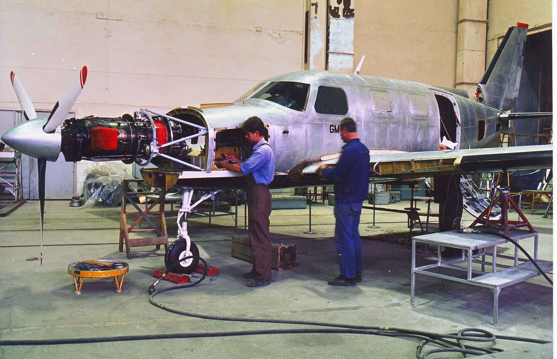

  Вот еще фотографии проекта GM-17. Несложно понять, что это рабочие моменты строительства GM-17.
    177 КБ · Просмотры: 237
    137,9 КБ · Просмотры: 230
    138,9 КБ · Просмотры: 227
 Вот крайние картинки по проекту GM-17
  На первой фотографии, базовый РА-31 Navajo, принадлежащий Н. Шмидту. Этот самолет мы покрасили прямо на поле в Жуковском за 1-2 дня до начала  МАКС-а 1997 год. Шмидт планировал выставить всю свою "коллекцию" (РА-31 Navajo, и переделанный нами Piper в GM-17). Но из-за финансовых разногласий с устроителями МАКС-а Вы этой "коллекции" не видели. Жаль, конечно, очень любопытные машины.
  На второй картинке модель GM-17. Именно в таком виде он был воплощен в металле. Фото в Жуковском. Сделана в то же время , что и первая фотография, т.е. за день до выставки.
 На третьей картинке общий вид GM-17

alex2409 сказал(а):
а смысл переделки? скорость ведь стала гораздо ниже... и даже Меридиан и Мираж с меньшей мощностью быстрее...
 Перед тем как задавать вопросы подумайте,  а в чем лучше турбовинтовой мотор,  бензинового? Чем один мотор выгоднее двух и в каком случае?
 Скорость мы не мерили, думаю крейсерская скорость была бы около 350 км/ч.
