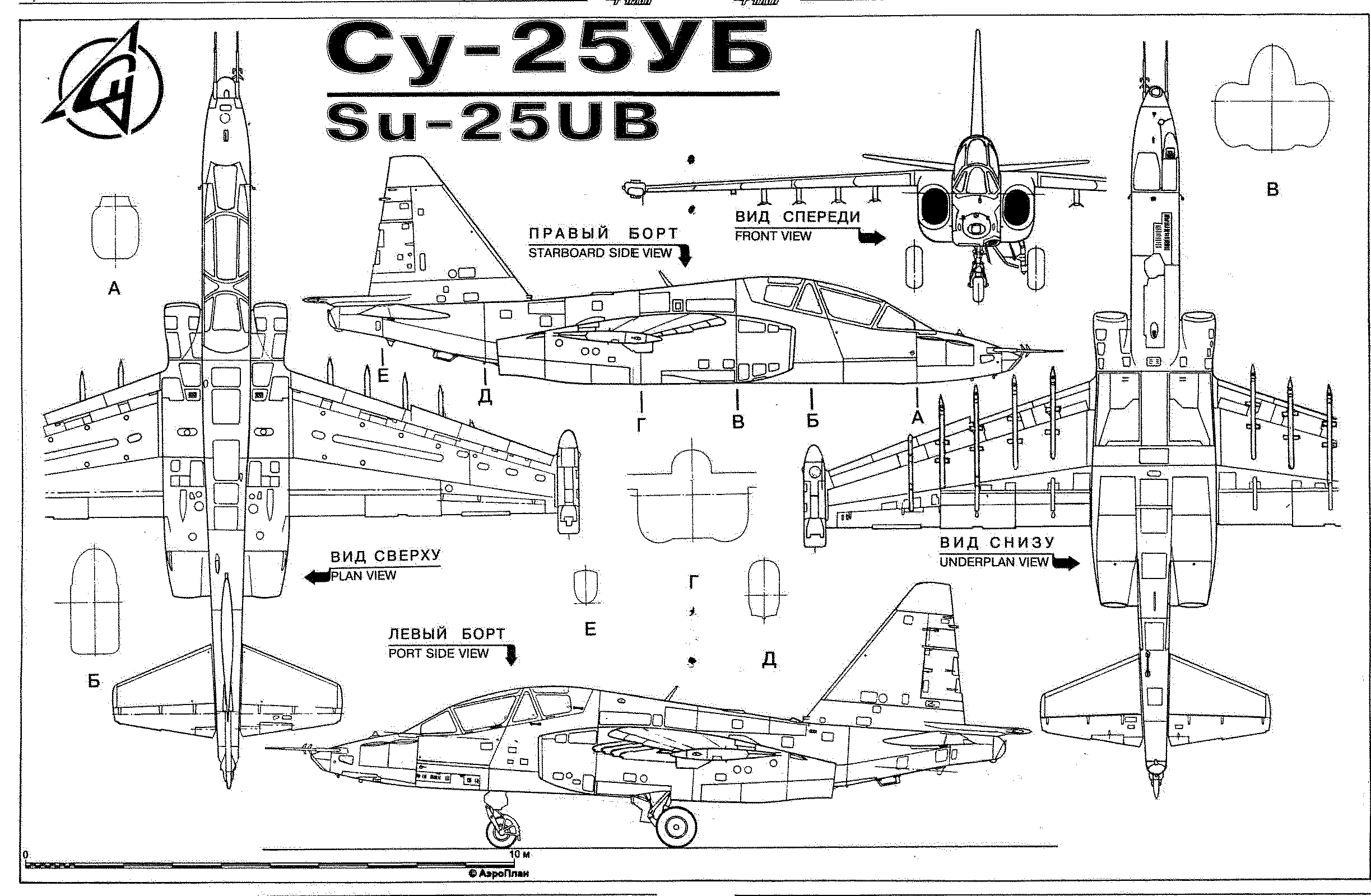

   Давайте закончим ненужные споры, Вы возьмите настоящие (знаю где, но, думаю Вам там их не дадут 🙂) чертежи Су-25 УБ. Хотя я выкладывал чертежи Т-710, там кабина довольно точная.
   Я Вам говорил о том, что надо самому «прикинуть», как располагаются десантники.  А вообще я повторю для тех кто не понял, был сделан полноразмерный макет фюзеляжа Т-710 и там помещались 7 бойцов (кабина от Су-25 УБ была натуральная с титановой "ванной", толщиной 23 мм). Надеюсь больше вопросов по поводу размещения не будет.

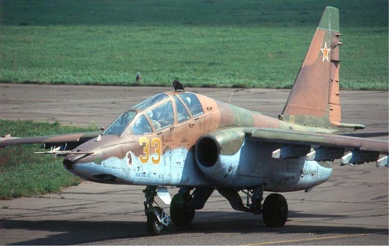

страно.. но не похоже на ваш эскиз.. что-то не то у вас с масштабом

   Я Вам выложил картинки варианта размещения 7 человек, чего Вам  еще надо? Чертежи Т-710 достаточно подробные и точные. Я Вам предложил вариант, найдите точные чертежи Су-25УБ и сравните их с Т-710, вы ограничились фотографией. Если Вам недостаточно моих схем и слов, свяжитесь с Груниным Е.П. и Андриановым А.И. и пусть они подтвердят мои слова.
   Но я специально и только для Вас в 3 раз повторюсь. Давным давно в КБ им П.О. Сухого, Грунин Е.П. был ведущим темы, по нескольким штурмовикам, если точнее, то он был начальником отдела штурмовиков. Было прорисовано множество вариантов штурмовиков, типа Т-710 лишь один из них. Теперь читайте внимательно. Решено было смакетировать кабину Т-710. Специально, для макета Т-710 из Улан- Уде, привезли кабину Су 25УБ. Макет кабины был сделан, и много военных специалистов с удивлением, залезали внутрь самолета и сидели в нем. Если макет не сломали, то он до сих пор стоит в цеху.
Больше я на эту тему повторятся не буду.
    Насчет фотографий, конечно же нет. У нас нет таких фотографий, да и быть не может. Макет был сделан в КБ им П.О. Сухого, и было сделано сотни фотографий, но это собственность КБ Сухого. Эта, да и многие другие темы закрыты.
 Модель самолета Т-710 была сделана позже работы в КБ им. П.О. Сухого, но основывалась она на том самом макете.
   Специально для Вас я повторюсь в четвертый раз, возьмите чертежи Су-25УБ и Т-710 и сравните. Не хотите, поработать  😉, есть ещё вариант. Свяжитесь с Груниным Е.П., Андрановым А.И., Тарасевичем Л.А., или лучше всего с Симоновым М.П. (надеюсь знаете кто это), они Вам все расскажут.
Я честно говоря, не понимаю, зачем Вам это надо? Я Вам дал схему размещения 7 человек в отсеке шириной 960 мм, чего Вам еще надо? Я уверен, что  надо удовлетворится этим и не продолжать.

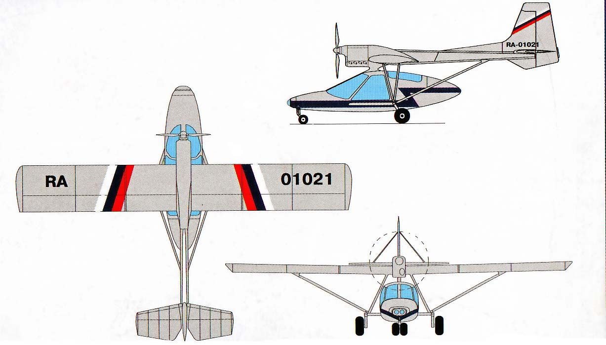

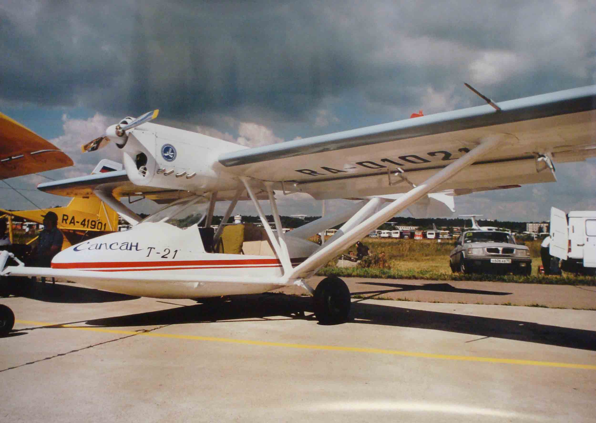

    Вот еще один наш проект. Называется он Т-21 "Сапсан". Он сделан по схеме парасоль по типу Т-419, Т-425, Т-517 и т.п. Пожалуй это один из самых "маленьких" наших проектов. Он расчитан на перевозку 3 человек (включая пилота) и небольшого груза.
    В 1997 году по просьбе президента частного аэроклуба из Малайзии (г. Куала- Лумпур), мы приступили к проектированию самолета Т-21. Требования к самолету были такие:
- посадка курсант и инструктор рядом,
- кабина – открытая. Самолет должен был применятся для мониторинга, подсчета и фотографирования животных в джунглях,
- для улучшения обзора, схема предполагалась –высокоплан.
- двигатель 140-150 л.с
- компоновка винтомоторной группы – с тянущим винтом, нужен хороший режим охлаждения двигателя при обучении курсантов,
- шасси с носовой стойкой,
- безопасный при капотировании,
- при фотографировании в задней полусфере элементы конструкции не должны мешать,
- возможность эксплуатировать с грунта.
За основу был взят проект Т-425, разработанный ранее. Выпустили необходимый объем документации. Изготовили полномасштабный металлический макет. К этому времени на МАПО приобрели комплект оснастки с новым крылом от самолета «Пони». Комплект крыла был использован в макете. Ведущим по проекту был Сафонов В.П.
Были разработаны варианты самолета на поплавках и с закрытой кабиной.
Из-за отсутствия финансирования работы были прекращены, хотя заказчик был доволен предварительными результатами. Потребность оценивалась в тридцать самолетов.
Вот ЛТХ.

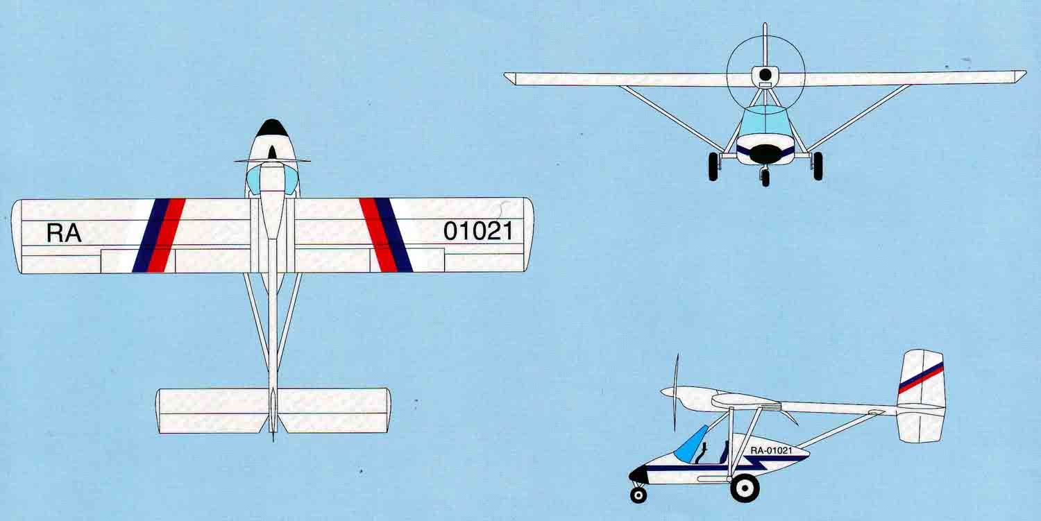

На фотографиях макет Т-21 на МАКС-е и схемы самолета с закрытой и открытой кабиной.

KAA сказал(а):
Какая-то нестыковка по шасси между картинками и макетом.
Да нет. С шасси все в порядке. База и колея там такая же как на картинке с самолетом с закрытой кабиной, просто на макете обтекатель кабины короче. Откровенно говоря картинка самолета с открытой кабиной, не совсем соответствеует проекту Т-21. Это первая версия проекта Т-21. Изначально, перый вариант Т-21 был 2-х местным и с "Ротаксом". Если найду, то опубликую фотографию модели первого проекта Т-21.

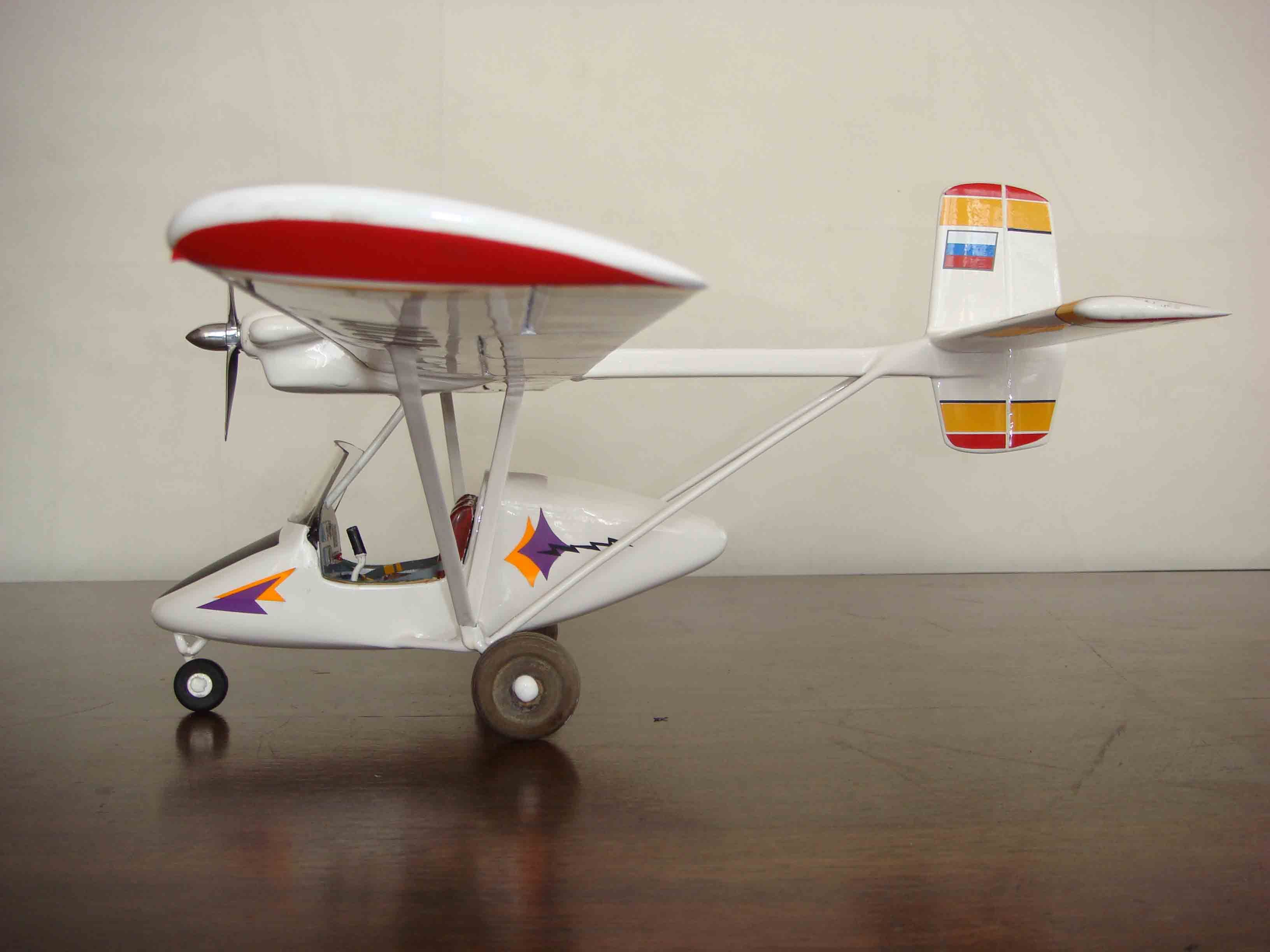

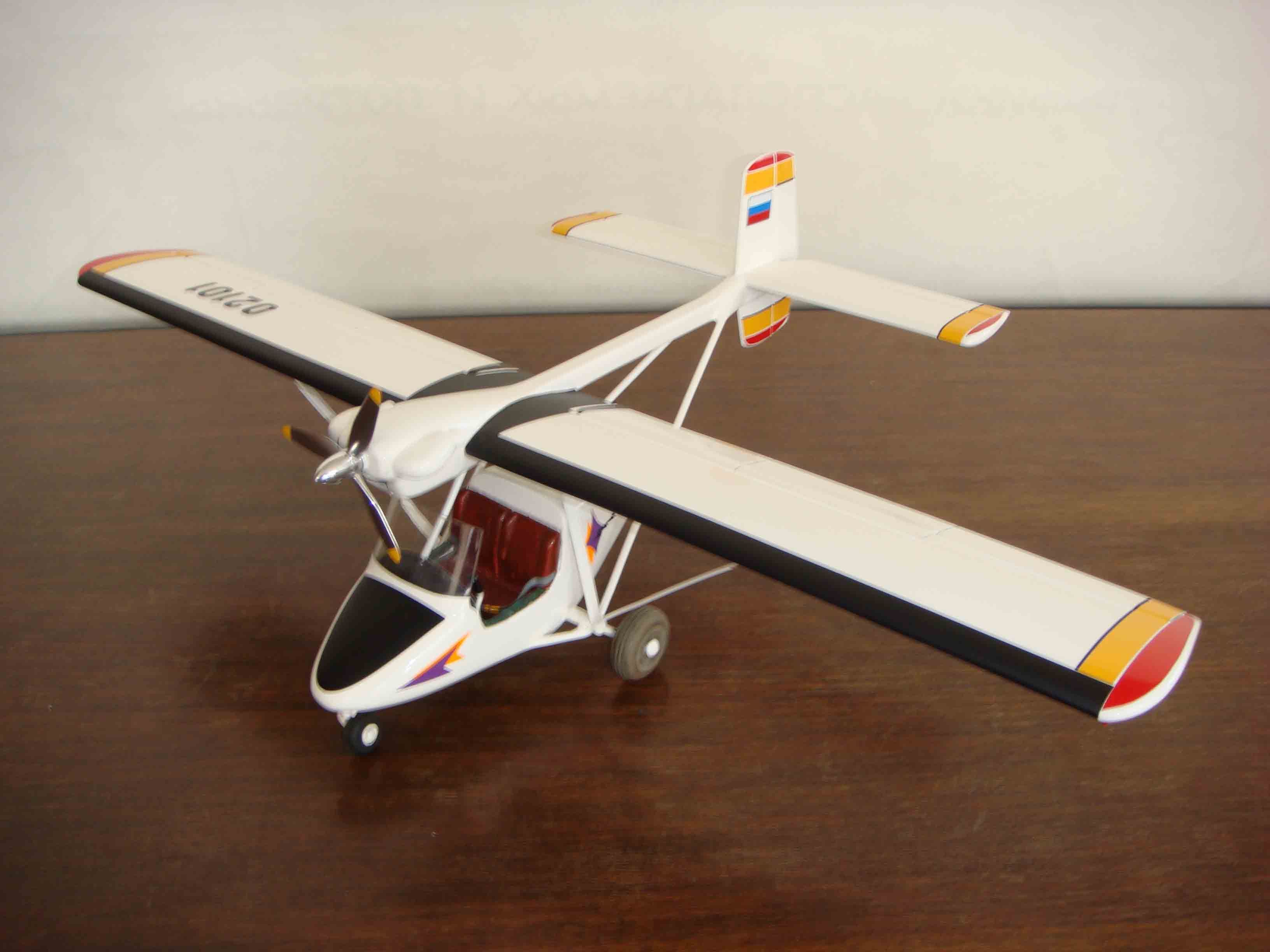

    Вот нашел фотографии модели 2-х местной машины с которой "начинался" проект Т-21 "Сапсан". ЛТХ схожие, но он 2-х местный и соответственно легче и двигатель "всего" 100 сильный Ротакс.

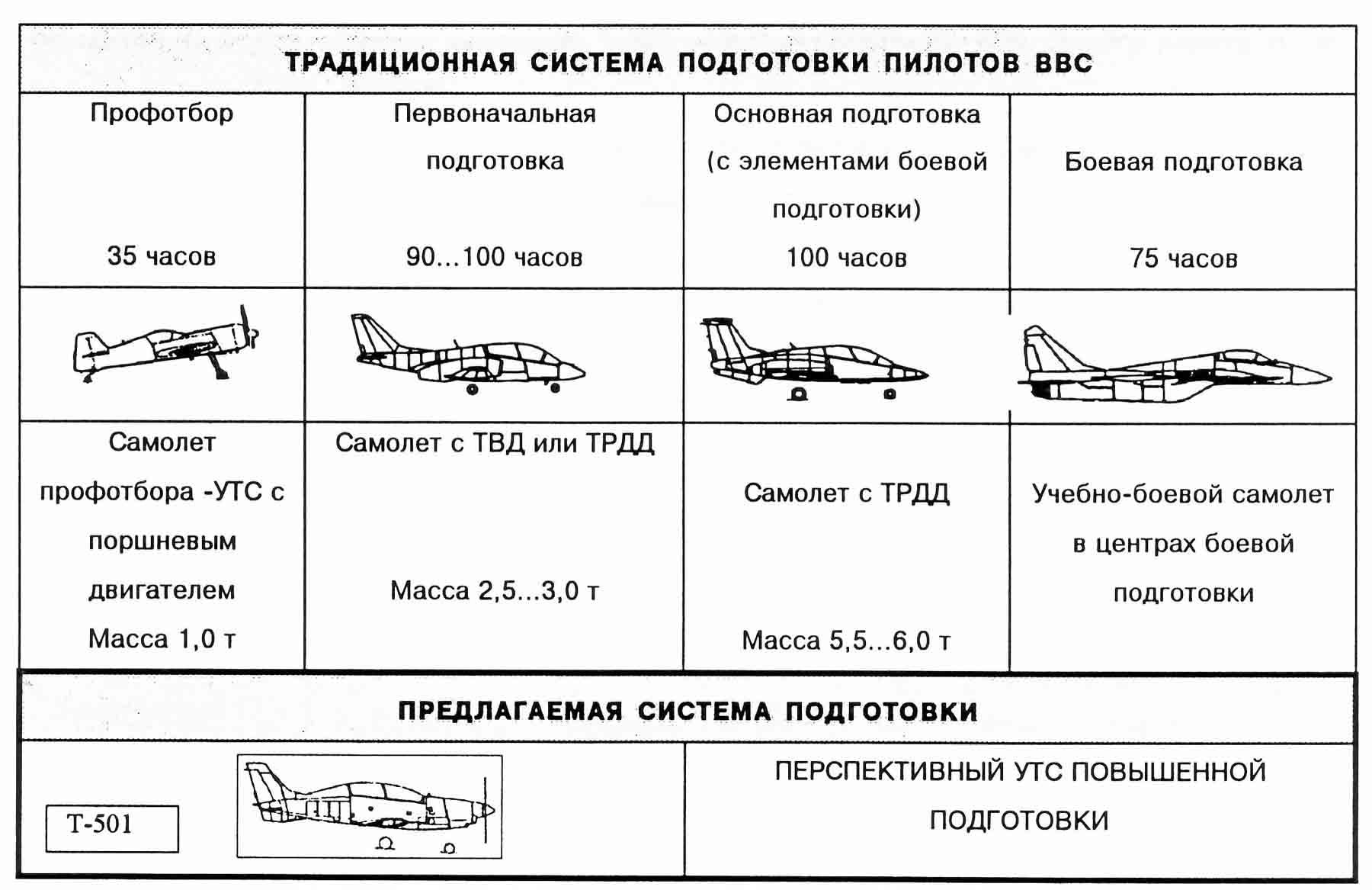

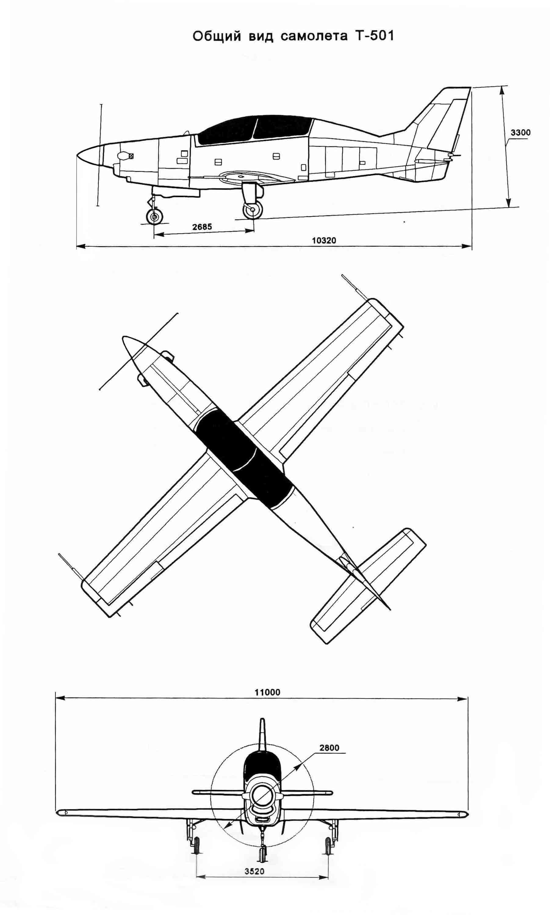

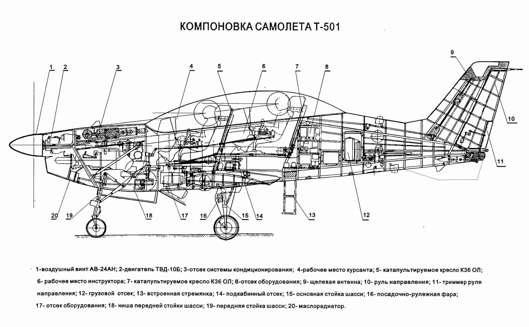

   Я уже ранее выкладывал материалы (фотографии модели и предварительный общий вид)по Т-501 - это учебно-тренировочный самолет.  С сожалением заметил некоторые неточности, которые я допустил. Если продолжить разговор про наш проект Т-501, то для любопытствующих выкладываю интересные и более точные материалы  по Т-501.
    Самолет Т-501 предназначен для первоначальной и основной подготовки курсантов авиационных училищ ВВС, ПВО и ВМФ с целью облегчить переход их на реактивные учебно-боевые и боевые самолеты. Это позволяет укрепить оптимальную концепцию поэтапного обучения курсантов: на первом этапе при меньших затратах определяется способность курсантов к летному обучению и приобретению основных навыков в пилотировании высокоманевренного самолета, на втором - курсанты получают основные навыки пилотирования реактивного УБС, необходимые к переходу на боевой самолет. Правильный выбор взаимодополняющих типов самолетов обеспечивает по единому плану с высокой эффективностью и экономичностью решать задачу оптимизации летной подготовки, а также отработать критерии определения стоимости подготовки летчиков с учетом эксплуатации каждого типа самолета.
       Такое сочетание учебно-тренировочных и учебно-боевых самолетов в обучении летчиков, несомненно, позволит сократить расходы на подготовку лётчиков и избежать больших трудностей при переходе с одного самолета на другой на протяжении всей подготовки, начиная с первоначального обучения и кончая переходом курсантов на боевой самолет.
Целесообразность подобной системы обучения подтверждается данными зарубежной печати, подобранными ЦАГИ в издании «Техническая информация". Специалистами-аналитиками было проведено сравнение различных вариантов построения лётной подготовки и создания основанной на последовательном математическом подходе системы оценки эффективности лётной подготовки. По результатам этой работы стоимость одного лётного часа обучения летчика составила: на самолете РС-7 (9) с ТВД, близкому по характеристикам кТ-501 - 300 долларов, а на «Хоук« и «Альфа Джет», близкими к Л-39 - 2000-2200 долларов.
Изложенная в вышеназванном издании методика определения стоимости обучения суммарно включает элементы конкретной стоимостной оценки многих параметров эксплуатации, а также элементы субъективной оценки. В то же время, она позволяет приближенно, сравнительно оценить стоимость одного часа налета на самолетах, которые эксплуатируются и будут эксплуатироваться в авиационных вузах.
Таким образом, с учетом стоимости эксплуатации УТС, УБС и эффективности обучения можно предположить, что оптимальным будет такое сочетание самолетов, когда налет курсантов на более дешевых самолетах Т-501 может составить 65-70% общего налета, а на самолетах типа Л-39 - 30-35%.
В отдельных конкретных случаях не исключается возможность другого распределения налета по типам самолетов, в том числе вариант перехода курсантов с Т-501 на боевой самолет.
Самолет Т-501 предназначен для интенсивных полетов со среднегодовым налетом 600-800 часов.
  КОНСТРУКЦИЯ САМОЛЕТА.
Конструкция самолета Т-501 -цельнометаллическая. При разработке большое внимание было уделено простоте, технологичности и надежности конструкции, а также удобству эксплуатации. Для этого предельно уменьшено количество конструктивных сочленений планера. Так крыло и стабилизатор выполняются неразъемными, что одновременно со снижением веса и увеличением ресурса и надежности дает возможность снижения трудоемкости при монтаже-демонтаже этих агрегатов. С этой же целью киль изготавливается заодно целое с хвостовой частью фюзеляжа. В конструкции самолета применяются широко распространенные недефицитные и недорогие материалы.

К сожалению не смог выложить таблицу сравненительных характеристик Т-501 с прототипами, поэтому выкладываю ЛТХ только для Т-501.
                                            ТВД-10Б      РТ6А-67D
Год разработки                           1992-1993      1992-1993
Двигатель Взлетная мощность, л.с.      ТВД-10Б 960      РТ6А-67D 1280
Максимальный взлетный вес, кг
аэробатический/ с подвесками      2800      2800
Максимальный посадочный вес, кг
Снаряженный без топлива, кг      2300      2300
Площадь крыла, м2      16,5      16,5
Размах крыла, м      11      11
Удлинение крыла      7,33      7,33
Макс, эксплуатационные перегрузки      +7 -3      +7 -3
Удельная нагрузка на крыло, кг/м2
аэробатический/ с подвесками      170      170
Удельная нагрузка на мощность, кг/л.с.
аэробатический/ с подвесками      2,91      2,19
Взлетно-посадочные характеристики (МСА, Н=0, аэробатическая категория)
Эволютивная скорость (посад, конф.), км/ч      130      130
Взлетная скорость, км/ч      160      160
Длина разбега, м      360      280
Взлетная дистанция (до Н=15 м), м      512      440
Посадочная скорость, км/ч      149      149
Длина пробега, м      350      350
Посадочная дистанция (с Н=15 м), м      685      685
Летно-технические характеристики (МСА, аэробат. категория)
Максимальная скорость полета, км/ч
Н=0      459      500
Н=6000, м      500      570
Максимальная скороподъемность, м/с:
Н=0      16,8      17,5
Н=6000, м      9,2      11,5
Максимальн. дальность полета, км (резерв 10%)
Н=0      870      1000
Н=6000, м      1400      1650
Перегрузка установившегося виража ( Н=1500 м, 50% топлива), g      2,65      3,4
 На вложенной картинке можно увидеть предложенную нами схему обучения пилотов ВВС.
