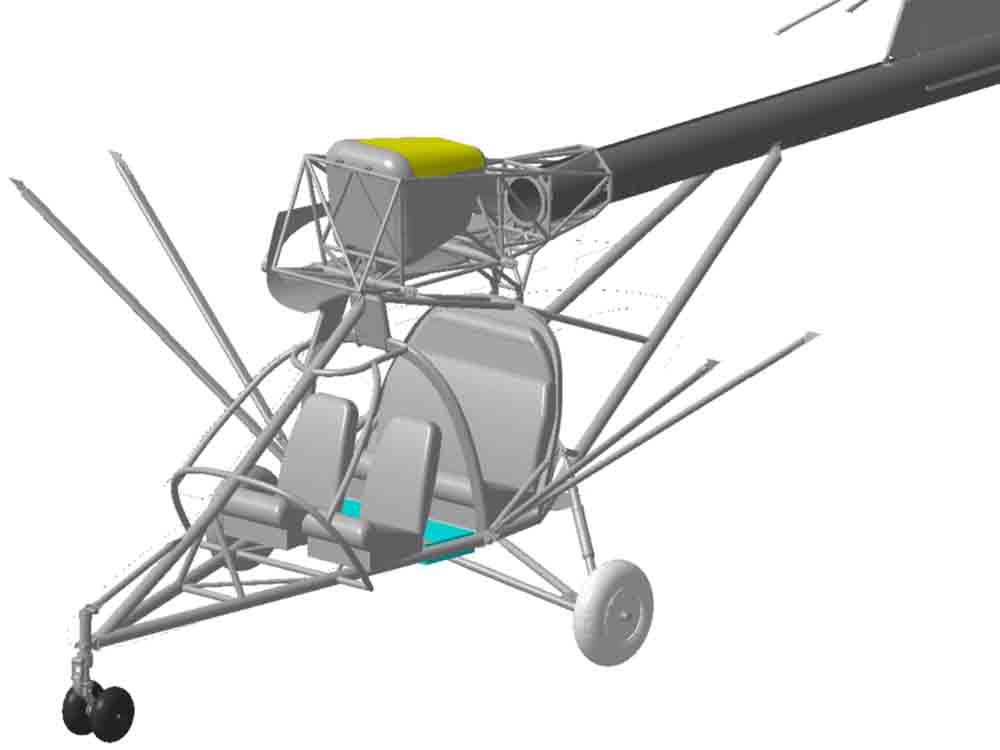

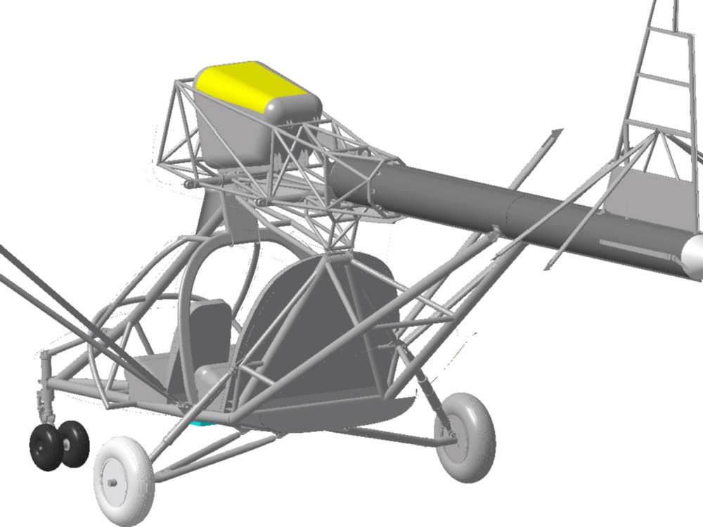

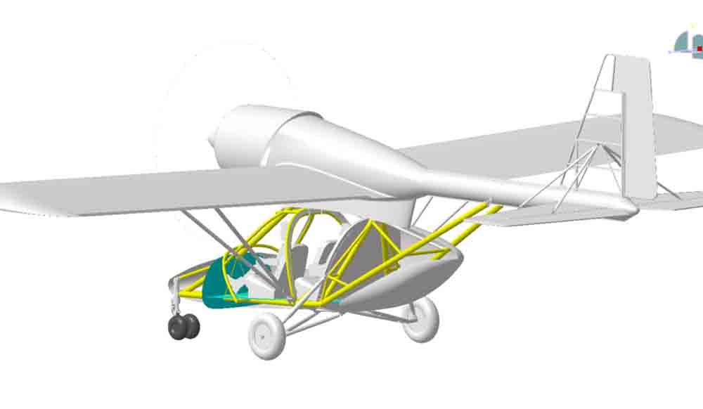

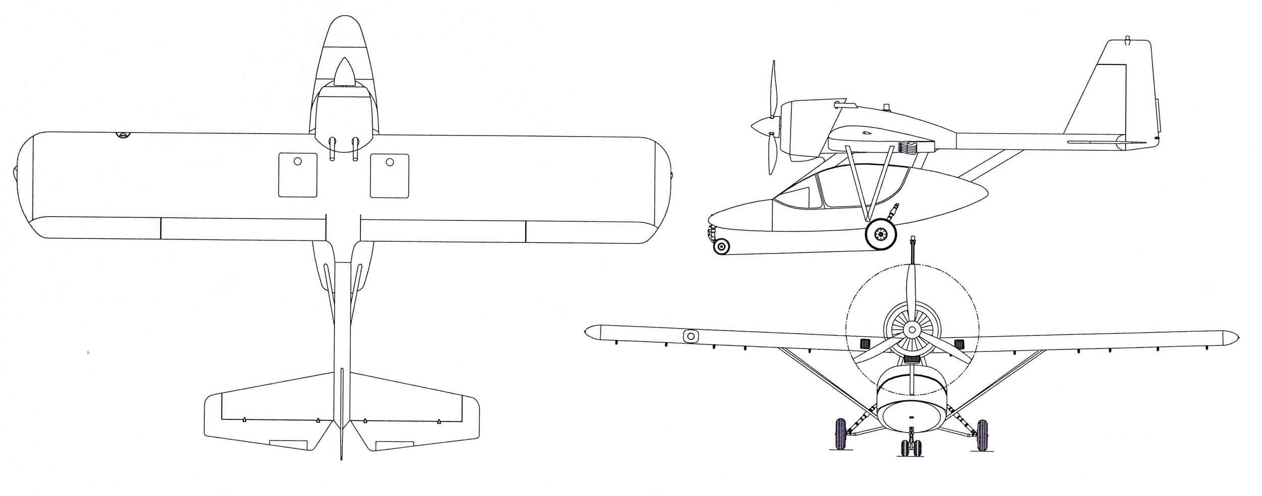

   Вот прикрепил компьютерные картинки. Весь проект был сделан в Солидворксе. Основную часть работ выполнил Тарасевич Л.А.
   Практически такую схему самолета, можно сравнительно легко переделать для хвостовой опоры.  Приблизительно по такой схеме был сделан Т-419, только он с хвостовой опорой.

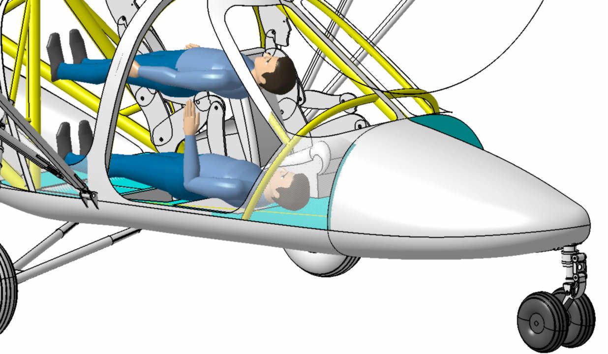

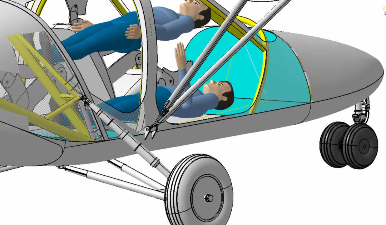

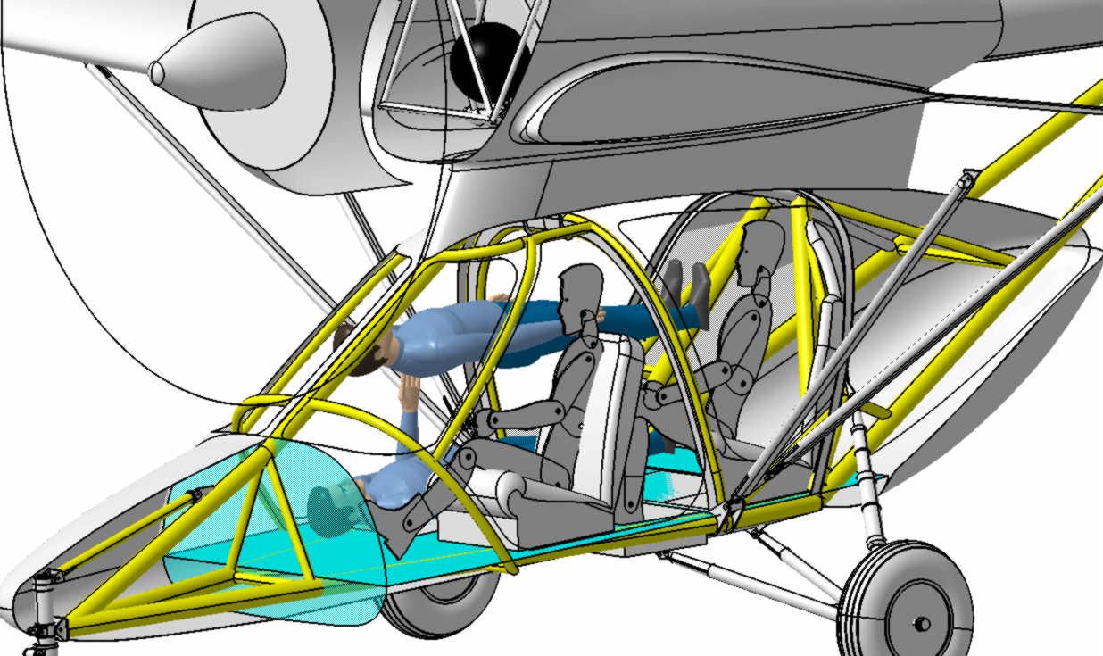

"воткнуть" в это изделие пару носилок ...что то я имею сомнение ........ ежели конечно рампа будет постоянно открыта , и раненые согласятся лететь " с ветерком " тогда ОЙ!
Если бак топливный только тот что на рисунке , то его ёмкость около 100 литров , значит на 2 часа :-/ хотя вы пишите и про 310 кг ...
А воздушный баллон куда ставить планируете ? Возле бака ? Если нет , то в районе рампы . Тогда носилки не войдут.
Проблемы с эксплуатацией будут те же. Масло на лобовом стекле , и сложность и неудобство в обслуживании ВМУ.
Посмотрел как винт провернуть , перед запуском ...так целая история.
Самолёты которые ранее применялись в сан авиации такие как ЯК-12 и МОРАВА Л-200Д были рассчитаны на одни носилки + 1 врач +1 пилот. А тут 2ое носилок ...фантастика однако
     Я эти картинки сделал на «скорую руку», но раненые будут размещаться, где-то так. Манекены каждый по 174 см. и весом 81 кг. Поверьте, места там достаточно. Врач будет сидеть за пилотом.
     Я видел в немецких хрониках, на Fi-156 перевозили раненых именно так, как я показал на картинке, я не говорю про размещение раненых под крылом на По-2. При такой схеме мы спокойно увезем 4 раненых.
      Баков на самолете 5. Тот который Вы видите, это расходный бак на 110 литров. В каждой консоли имеется по 2 бака на 80 литров каждый, итого 320 литров в консолях и 110 в расходном, в сумме 430 литров ~ 310 кг.
Кислородный баллон будет приблизительно, как на 3- картинке (черный шар наверху). Там вполне влезет 1.5 таких баллона.
       Что касается недостатков данной схемы, увы придется терпеть.

А разве по условиям безопасности допускается установка сосуда высокого давления возле бака ?
Что же касается "терпения" , то пилоту летать с замасленным стеклом постоянно будет так же приятно как и его собратьям в начале 40 годов прошлого столетия , когда терпели теже проблемы с забрызгиванием масла лобового стекла.

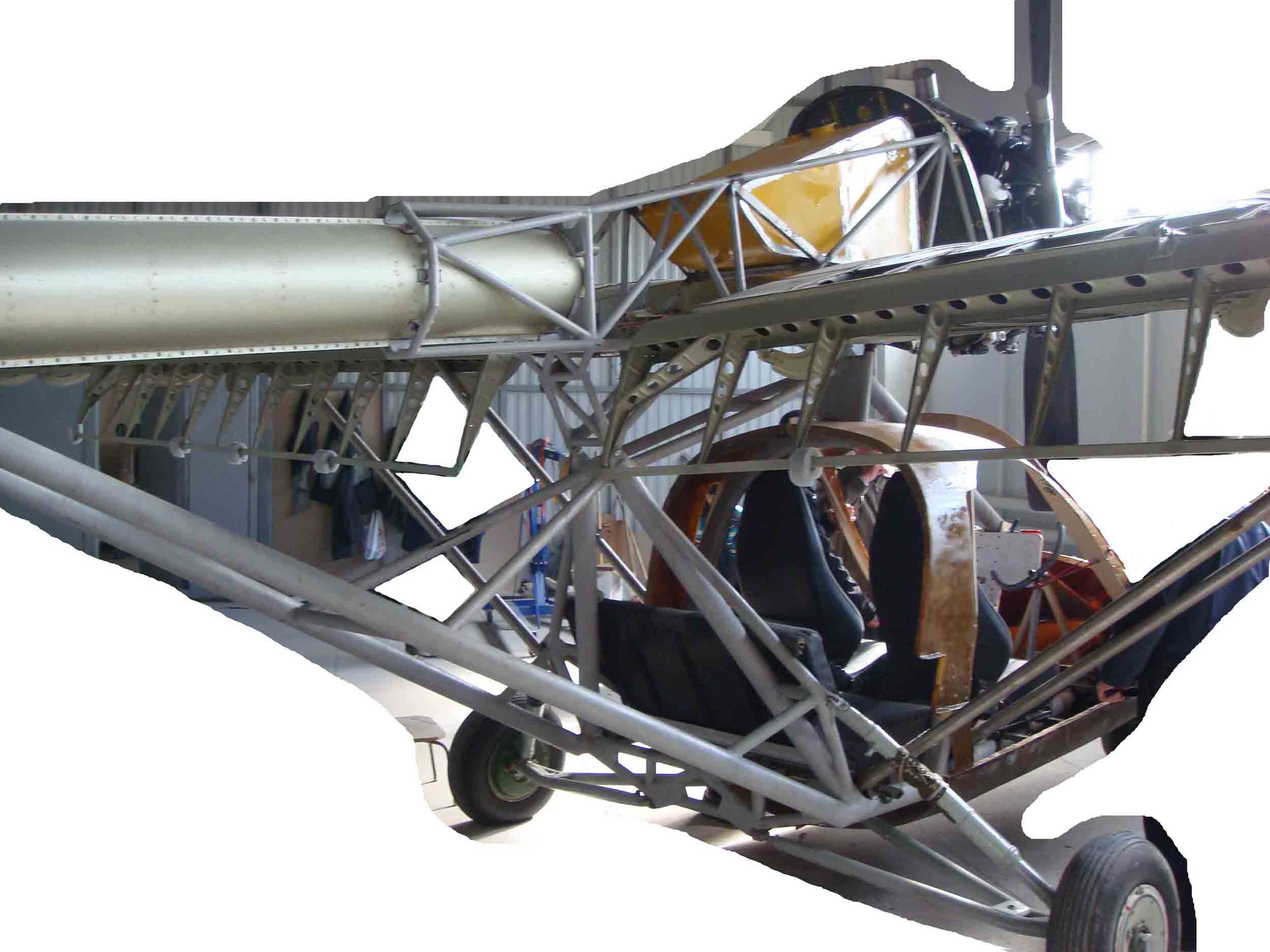

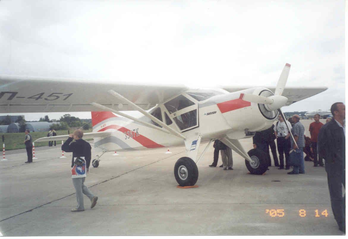

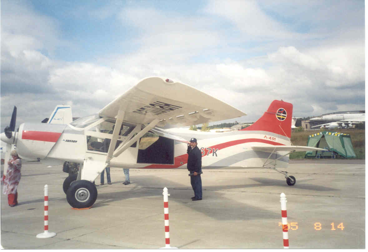

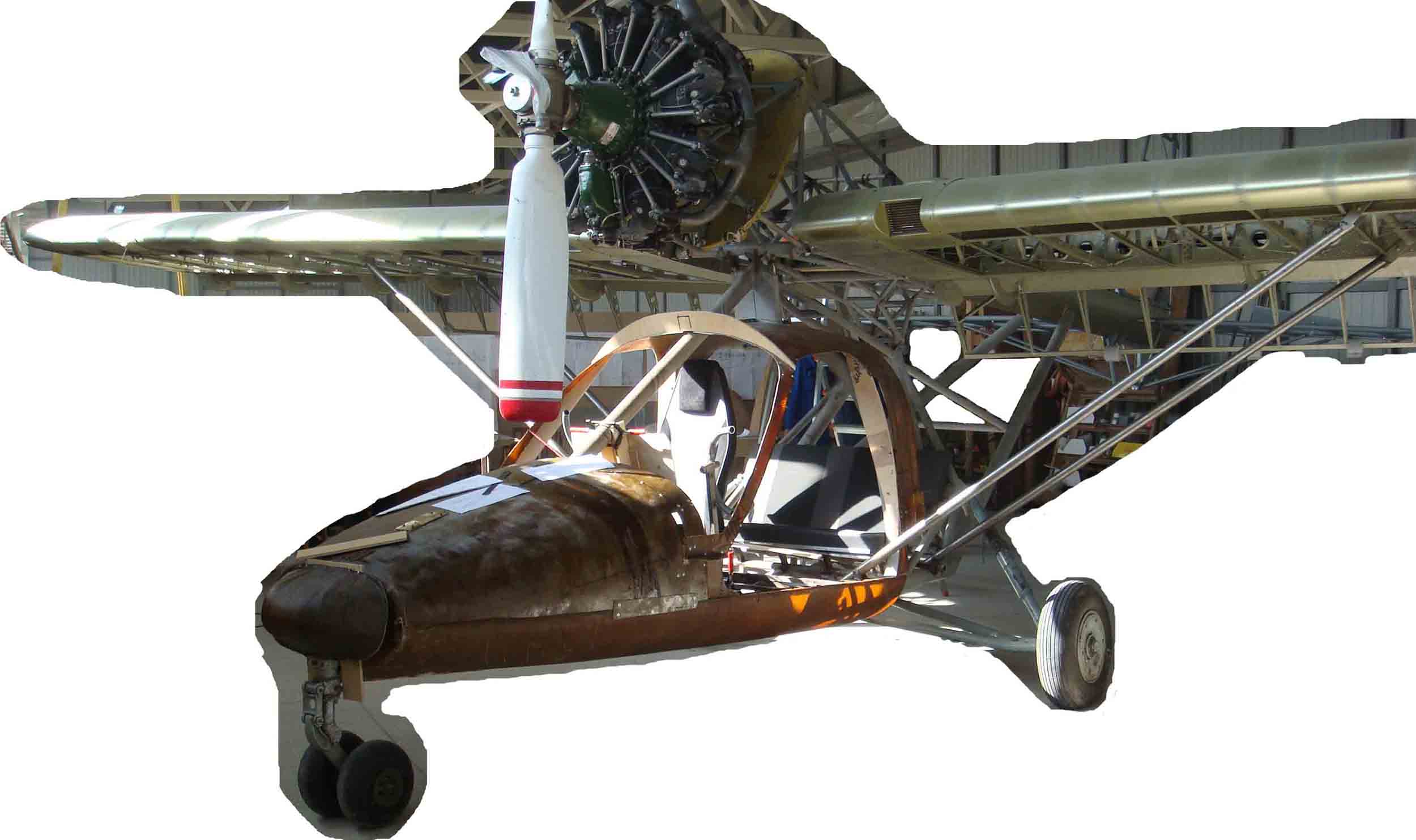

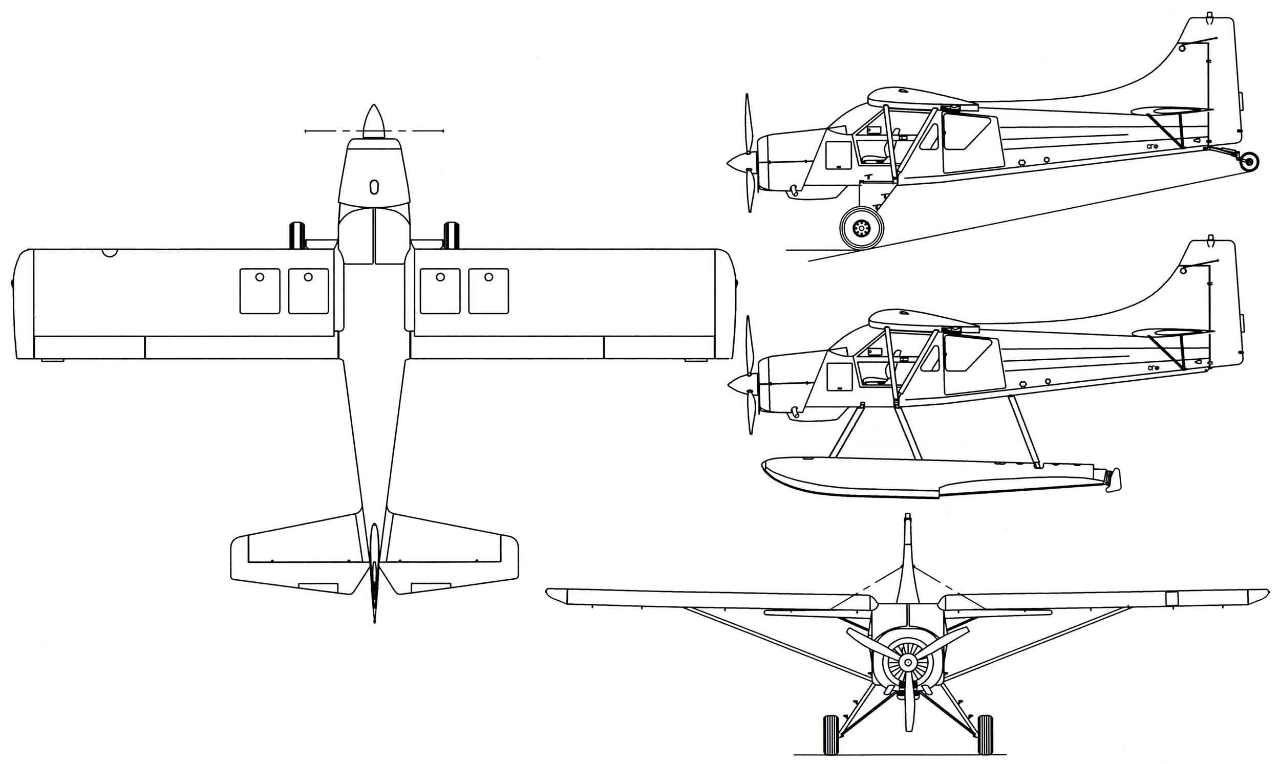

Вот проект Т-451
Одновременно с проектом Т-415 разрабатывался многоцелевой самолет Т-451-1 «Жаворонок». В 1998 году рабочий проект был практически готов.
В соответствии с классификацией Норм летной годности гражданских самолетов АП-23 и FAR-23 самолет относится к нормальной категории.
Самолет предназначен для перевозки пассажиров с багажом или груза общей массой 400-450 кг, а  также для применения в качестве связного, санитарного,  патрульного и учебного. В кабине самолета размещается 5 пассажиров – один рядом с летчиком, четверо на задних креслах. Багаж пассажиров размещается в багажном отсеке. Задние кресла могут быть демонтированы или складываться, увеличивая объем грузового отсека.
Самолет может эксплуатироваться на слабо подготовленных площадках длиной до 500 м. Допускается подбор посадочных площадок с воздуха.
Экипаж самолета состоит из одного летчика. На самолете установлено два поста управления, для обеспечения выполнения полетов с большой протяженностью (до 6 часов полета) и обучения. При необходимости правый пост управления может быть снят.
На самолет предполагалось устанавливать двигатели М-14Х, Lycoming или Continental мощностью 300-350 л.с. Рассматривался вариант установки двигателя Allison мощностью 420 л.с. и увеличенный по габаритам и взлетному весу вариант с двигателем ТВД М-601 Е -720 л.с. (проект Т-551)
Профиль крыла  рассматривался NACA 23015 и Р-II-14М. Рабочие чертежи выполнили на второй вариант.
Реализовать проект удалось намного позже, только в  2004 году при финансировании фирмы «ЛАПЛАН». Документацию передали безвозмездно,  проекты получили наименование «Л»: Л-451 (Т-451), Л-471 (Т-471) и Л-551 (Т-551).
Ферма фюзеляжа самолетов Т-451 и Т-551 сварены из стали ВНС-2. Для удешевления постройки первого летного экземпляра самолета, (№01-Т-451) применено доработанное нижнее крыло от самолета Ан-2 под 4 бака по 100 литров каждый. Позднее в Смоленске был изготовлен комплект производственной оснастки под новое крыло с профилем Р-II-14М.
В мае 2006 года в ЛИИ под управлением В.В. Заболотского самолет совершил несколько подлетов.
Из-за финансовых проблем работы по авиационному направлению на фирме «ЛАПЛАН» были приостановлены. Т-451 (Л-451) стоит на аэродроме  Борки.
Сейчас готовая машина и документация продается. Справки по проекту и ценам можно получить у Полавского Юрия Ивановича. Тел 8-916-609-96-86.
Чуть позже дам ссылку на видеофильм про Т-451. Он был смонтирован на русском и английском языке.
Конструкция самолета:
Самолет Т-451 представляет собой подкосный высокоплан с прямоугольным крылом, трапециевидным оперени¬ем, трехопорным шасси с хвостовой опорой.
Фюзеляж самолета сварной трубчатой конструкции, имеет двухместную пилотскую кабину с откидывающимися вверх дверями с форточками, грузопассажирский салон в средней части с индивидуальной дверью по левому бор¬ту больших размеров. В носовой части размещается поршневой двигатель М-14Х с трехлопастным винтом MTV-9, с быстросъемными капотами.
Крыло двухлонжеронной конструкции с подкосами. Между лонжеронами установлены по два топливных бака в каждой консоли. Каркас крыла сострит из лонжеронов, нервюр, растяжек, силовых крышек для топливных отсеков. Обшивка - комбинированная: металлическая из Д16Т и ткани типа Stits. Крыло снабжено щелевыми закрылками, элеронами с весовыми балансирами. На концах крыла устанавливаются аэродинамические законцовки из стекло¬пластика.
Оперение профилированное клепаной конструкции. Руль высоты снабжен триммером с дистанционным электрическим управлением. По оси симметрии на рычаге устанавливается весовой балансир, спрятанный в киле. Киль двухлонжеронной схемы с металлическими нервюрами и тканевой обшивкой. Руль направления снабжен триммером. Рули высоты и руль направления выполнены с аэродинамической компенсацией.
Взлетно-посадочное устройство состоит из основных опор, ферменной сварной конструкции пирамидального типа с тормозными колесами повышенной проходимости 800x260мм. Хвостовая опора с трубчатой рессорой. Управление хвостовой опорой осуществляется кинематически через управление рулем направления.
Вот ЛТХ

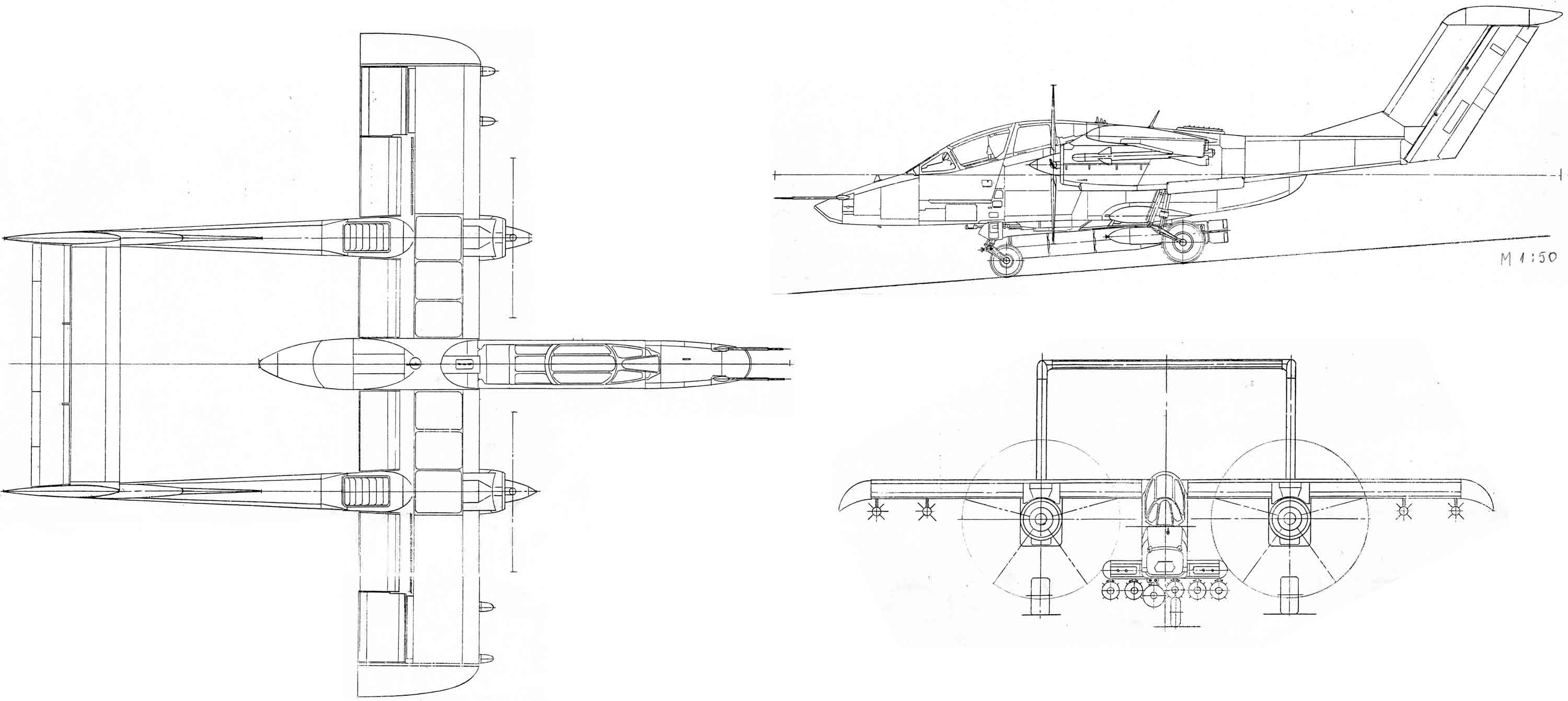

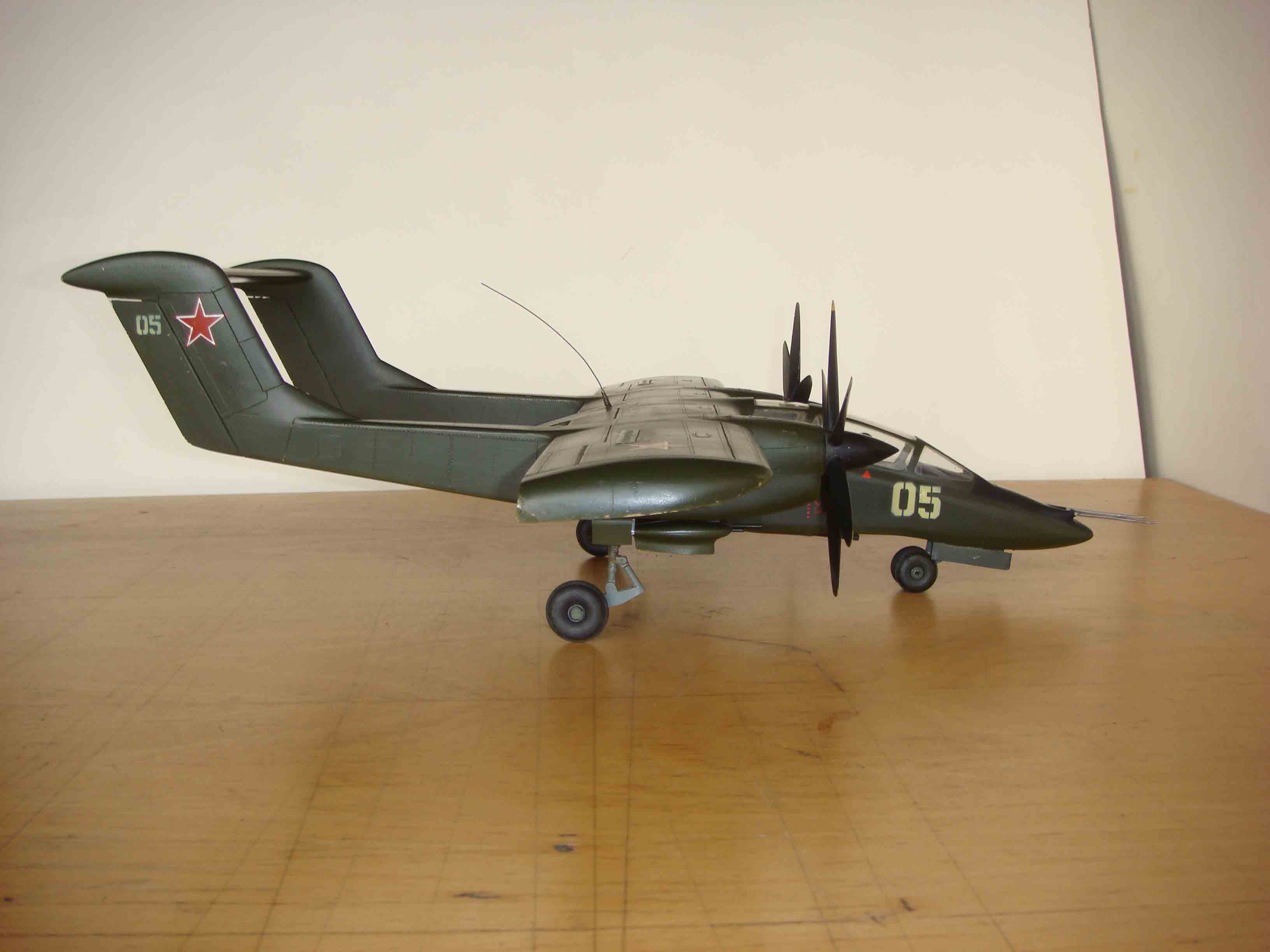

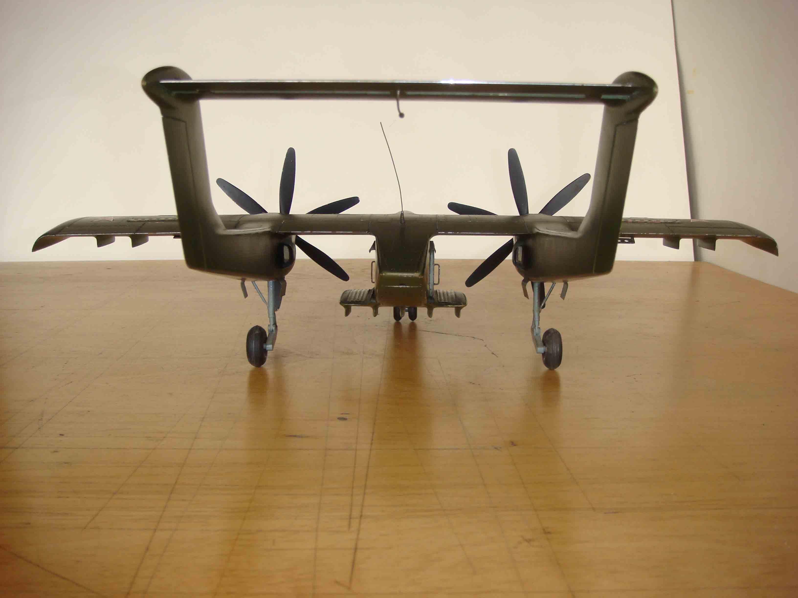

   Вот нашел общий вид самолета Т-710 "Анаконда". Я в принципе все это писал, но еще раз
К сожалению, в Российской армии нет многоцелевого бронированного самолета, который бы совмещал функции:
- разведчика
- самолета непосредственной авиационной поддержки,
- корректировщика артиллерийского огня,
- постановщика помех,
- командного пункта,
- санитарного,
- легкого транспортного,
- десантного,
- учебно- тренировочного.
Поскольку основной состав нашего КБ – это сотрудники ОКБ им П.О. Сухого (отработавшие 20-30 лет в ОКБ), тема была нам знакома. А.И. Андрианов, Ю.И. Палавкий, В.В. Сахаров, Л.А. Тарасевич, В.Е. Васильев и Ф.А. Корецкий возглавили работу над проектом.
В основу положили аэродинамическую и компоновочную схему известного американского самолета фирмы «Rockwell Int.» OV-10 «Bronco», но базировался на «старых дрожжах» - элементной базе самолета Су-25 УБ и оснастки завода в Улан-Удэ.
Самолет Т-710 имел бронированную кабину самолета Су-25 УБ, часть его систем, шасси. Хвостовые балки, оперение (Г.О.) – применялись от самолета М-55 (Смоленский авиационный завод). Самолет мог брать различное вооружение, перевозить в грузовом отсеке отделение пехоты с оружием.
С военными контакта не имели, работа проводилась в инициативном порядке.
Привязывали проект к существующей оснастке на заводах вполне осознано – для удешевления постройки серийных самолетов.
Рассматривали два варианта:
- с двигателями мощностью 1400 л.с. (ТВД-20, ТВД-1500, ТВД ВК-1500)
- с двигателем ТВ – 7-117 мощностью 2500 л.с.

Максимальная мощность, л.с.      2 Х 1400-2500
Площадь крыльев, кв.м.      45,1
    103,7 КБ · Просмотры: 183
    91,7 КБ · Просмотры: 189
    131,8 КБ · Просмотры: 207
    Вот ссылки на рекламный фильм про Т-451. Объем фильма 12 Мб. Снималось профессионалами из ЛИИ. Это рекламный фильм с компьютерными вставкам. Есть озвучивание на русском и очень хорошем английском. Советую посмотреть
Первая ссылка на русский вариант фильма
http://www.youtube.com/watch?v=FaJmMUUIoS8&feature=channel_page
Вторая ссылка на английскую версию фильма.
http://www.youtube.com/watch?v=gGpV3G0MrSQ&feature=channel_page
Интересный самолет. Вторичен, конечно, но это иногда не хуже оригинальности. Только зачем штурмовику таскать кузов для отделения солдат? Или разведчику... Неужели опыт Ми-24 с его сомнительной универсальностью ничему не научил?
