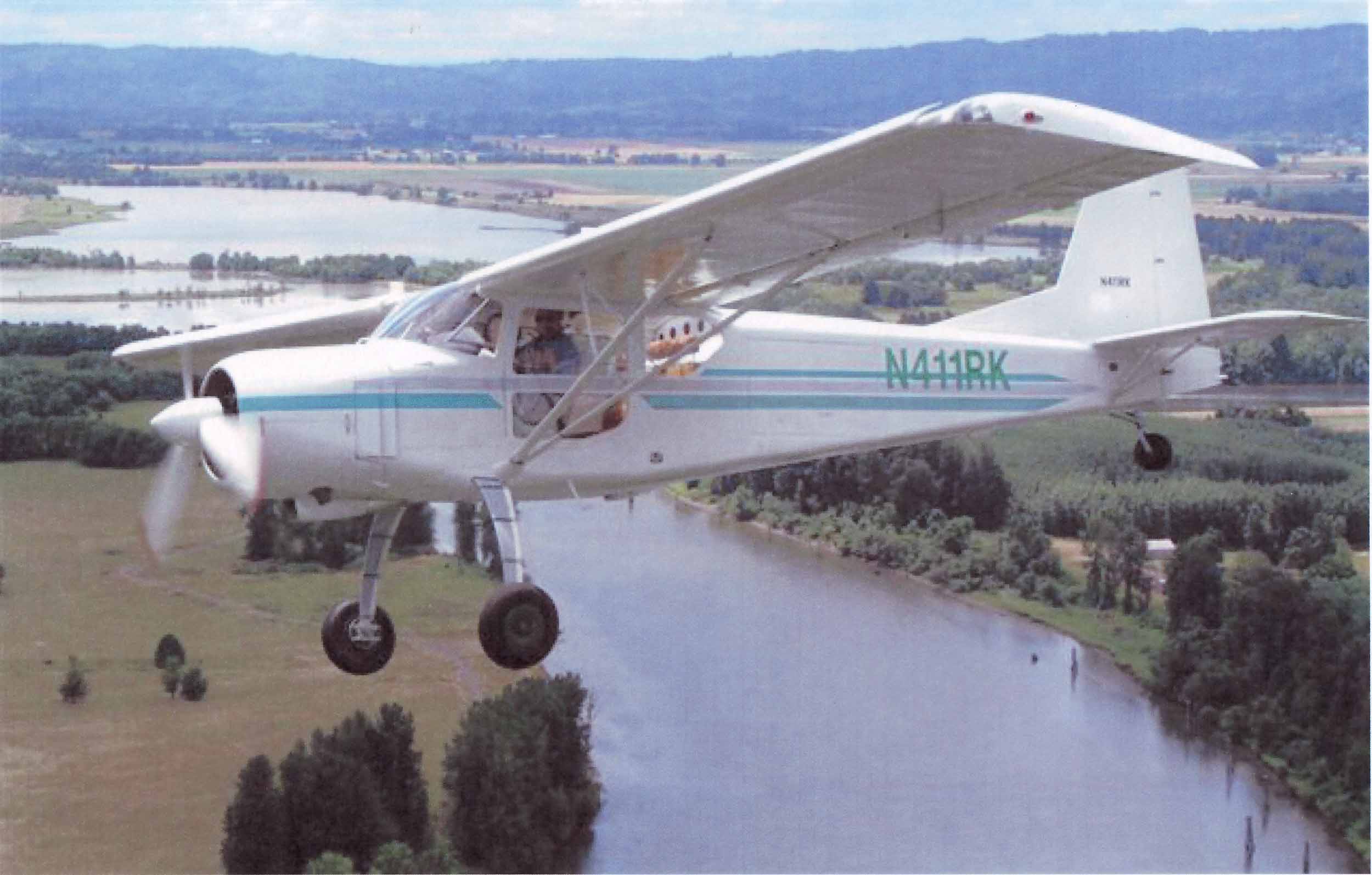

А вот Т-411 в США
    145,2 КБ · Просмотры: 368
То browser1:
Что-то на первой фотке Т-411 (бело-синий, на переднем плане) выглядит чуть ли не в два раза больше, чем Т-415 (бело-красный, на заднем плане)...
Какие ЛТХ у Т-411? Какова цена? В КИТах не продаётся?
А Т-415 не планируется продавать в КИТах? Не считали, сколько будет стОить КИТ?
На самом деле они одинаковые. Т-415 (красный)  где то даже больше. Насчет ЛТХ Т-411, то вот

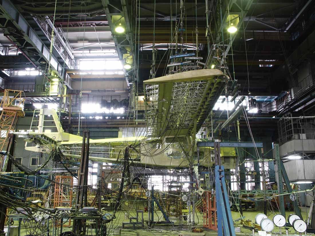

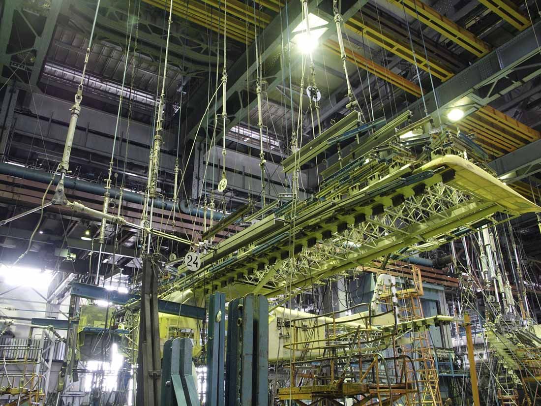

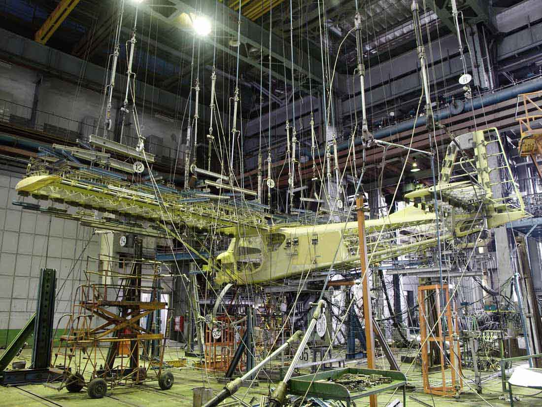

Начнем с веса Т-411. Мы проектировали самолет для серии и для постройки на нормальном серийном заводе. Т-411 проектировался под сертификационные правила АП-23. Если его открыть и внимательно с ним ознакомиться, то поймете, что в самолет чей ресурс 12-15 лет, надо вкачивать материал, а это вес. Иначе все это сгниет намного раньше или не будет соответствовать стандартам. Если  Вы реально работали в КБ и на настоящем авиационном заводе типа МАПО, а не с гаражной мастерской, то знаете, что помимо конструкторов есть технологи, прочнисты и много других нужных людей. И каждый день пребывания самолета в КБ добавляют 2-10 кг веса,  и это практически закон. Технологи "придумывают" новые технологии, каторые упрощают изготовление, но как правило прибавляют вес, применяют дешевые, ходовые материалы и которые в данный момент есть на заводе. Эти материалы , как правило тяжелее, прочнисты увеличивают прочность, и это все вес.
Ну а после испытаний в стац. зале ЦАГИ, Вы обязательно добавите еще много много килограммов. Вес 5-ти местного, СЕРТИФИЦИРОВАННОГО пустого самолета менее 1000 кг,  в это мне верится с трудом. Мы можем спроектировать самолет из угля и кевлара. Пустой вес этого самолета, теоретически будет меньше 1000 кг. Теперь вопрос, как это сертефицировать, сколько он будет стоить, как эксплуатировать и самое главное, кто все это будет делать?
Поэтому если оставить все пустые разговоры, о пластиковых конструкциях, и говорить о действительно жизнеспособной и массовой машине, то Вы должны сделать, нижеследующее. Вы должны изготовить полный комплект документации для авиационного завода. Вы представляете себе, что такое конструкторская документация для серийного завода? И если Вы изготовите грамотную документацию для завода, сделаете остнастку, и постройте первую "сигнальную" партию машин. Гарантированно одну, а то и две Вы безвозвратно потеряете во время статических испытаний, а если не повезет, то и во время летных испытаний, и наконец получите сертификат. Ну а самое главное найдите заказчика который Все это оплатит.  И если в итоге Вы сделаете самолет лучше нашего, мы за Вас порадуемся и встанем в очередь, чтобы чему нибудь поучится у Вас.
Если Вы мне покажите хоть одну фотографию Ваших конструкций, в цеху завода (как в моем ответе #79) и такую же, как нижеследующие мы открыты для разговора и критики.
В свое время на совещании по Су-27 один очень большой военный чин спросил у М.П.Симонова, почему он (самолет) такой тяжелый. М.П. Симонов ответил, Вы выдавали т.з? Вы, мы его выполнили, выполнили, а насчет веса Вы его на себе чтол и носить будете?
Кстати рядом в зале статических испытаний ЦАГИ, буквально в 50 метрах от того места где испытывался Т-411 "висят" RRJ и крыльевые панели В-787.
    129,7 КБ · Просмотры: 403
    195,5 КБ · Просмотры: 417
    182,8 КБ · Просмотры: 390

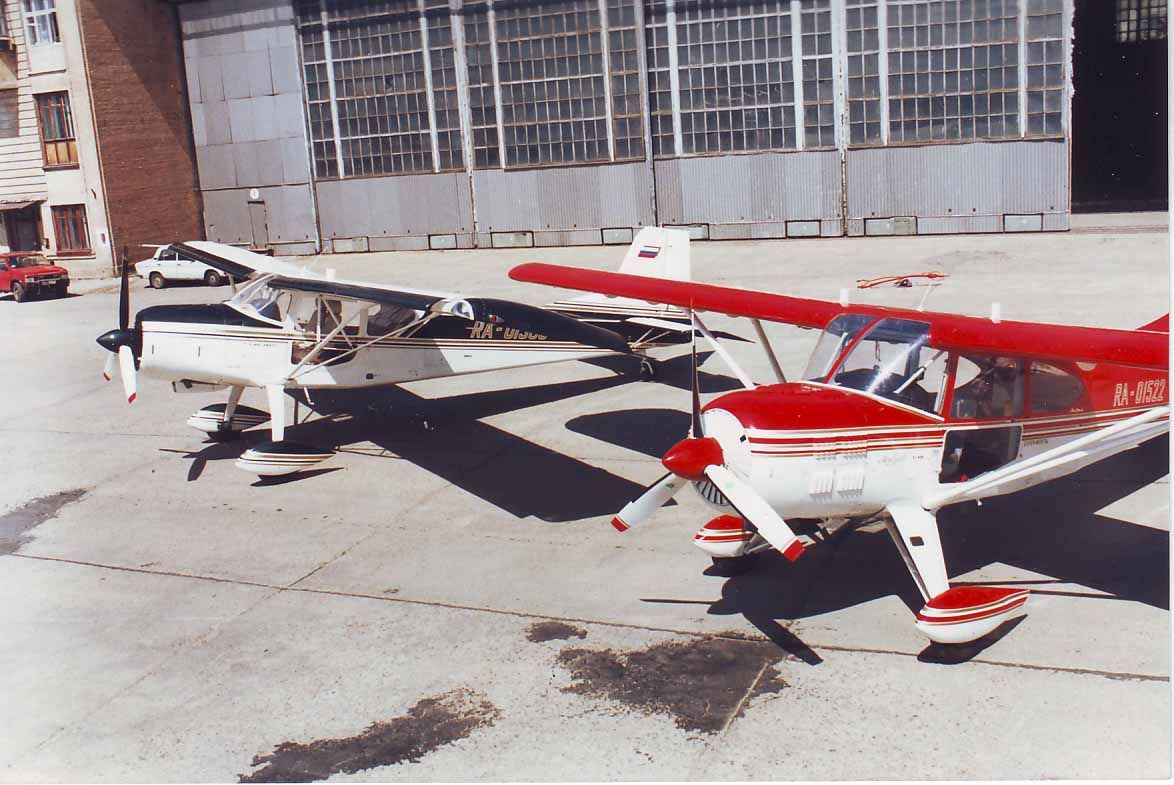

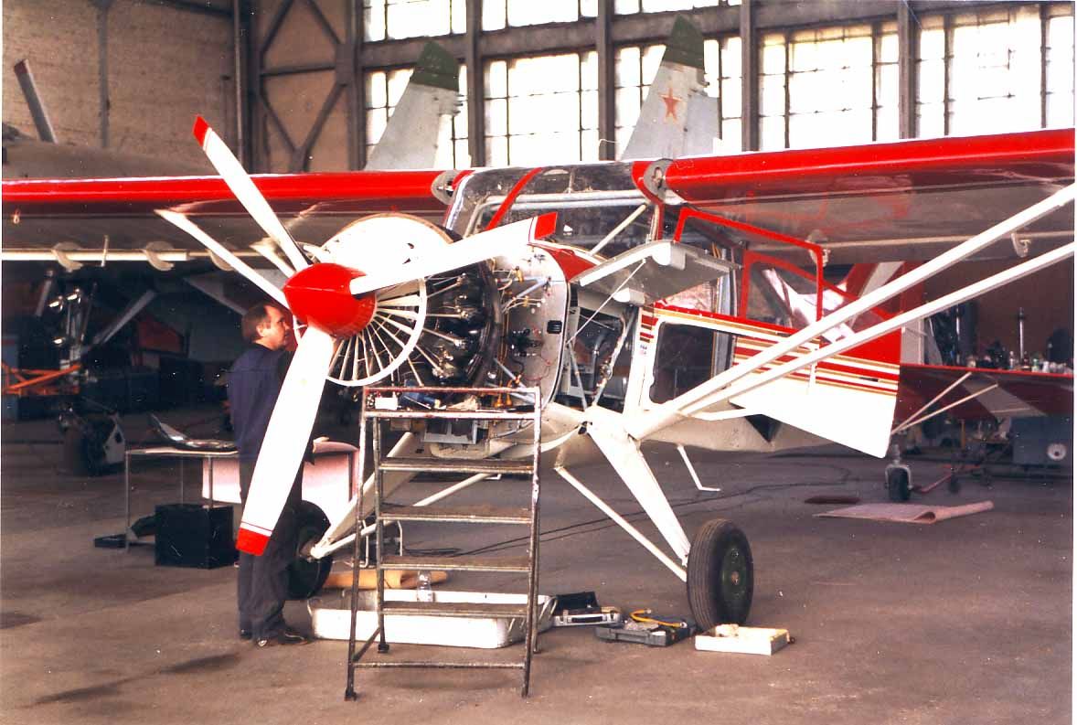

Вот обещал выложить фотографии. На самом деле Т-415 (красный) даже больше Т-411. Я уже писал,что Т-415 слева имеет 2 двери, как в машине.
    119,8 КБ · Просмотры: 368
    122,7 КБ · Просмотры: 396
