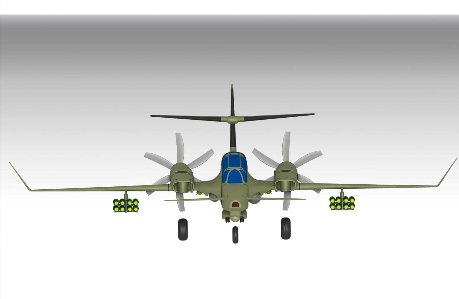

На самом деле, многие указывали на малое расстояние от земли до винта, так называемый "клиренс".  При взлете можно задеть за землю, да и камни из под колес могут повредить винт. Хотя на самом деле расстояние достаточно большое, более 1050 мм от земли до винта, что даст угол около 20 грд при взлете и посадке, да и схема "триплан" для взлета не требует больших углов атаки. Но в принципе можно поставить короткую 4 -ую опору на хвостовой балке, которая ограничевает угол атаки.  Винт в принципе должен выдерживать попадание пули, поэтому достаточно мелкие камни, не должны повредить.
По имеющейся информации для Ми-28 полосу готовят тщательней чем для МиГ-29, оказалось лопасти НВ и РВ "секуться" камушками... Вот и пластик на вооружении  🙁, хотя есть "противооблед.оковка" передней кромки.
Повседневная эксплуатация оказалась жёстче, чем попадание пули.

На самолет с  холодным выхлопом, навести "стингер" довольно трудно. Обратите внимание на машине 722, выхлоп направлен вверх, а потом попадает на 2 ряда "винтов-мешалок". В итоге получается практически "холодный хвост". Можно ещё подумать с ЭВУ (экранно вылопное устройство). Во всяком случае, получить устойчивый захват проекта с ТВД, сложней, я бы сказал намного, чем на СУ-25, 27 и т.д.  И потом есть ИК ловушки типа АСО-2В и ОЭП "Сухогруз". Плюс ко всему никто не запрещает поработать с системой активной защиты типа "Арена Э" или подобными. Все вместе, это сделает самолет "трудным орешком" для ракет типа "стингер" и подобных.
И потом стоимость такого штурмовика может быть ниже, чем Су-25.
Тут главное работать, а не сидеть, и тогда я уверен на 100% можно сделать уникальную и практически неуязвимую машину.

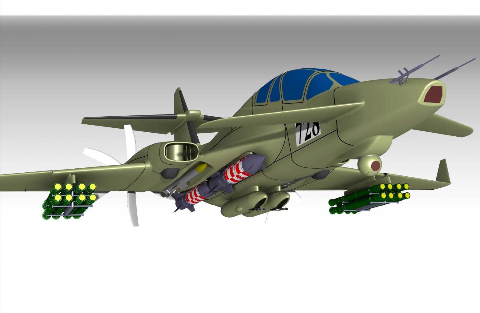

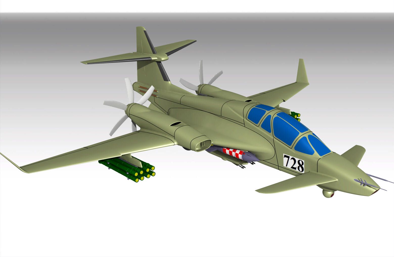

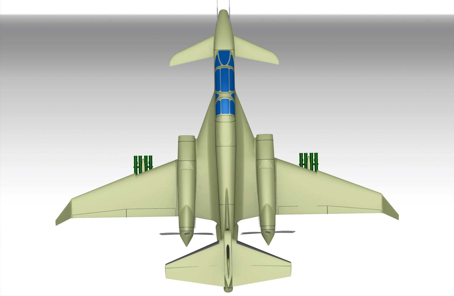

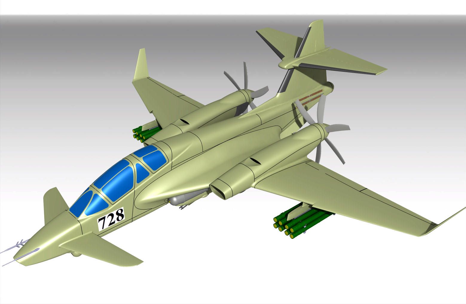

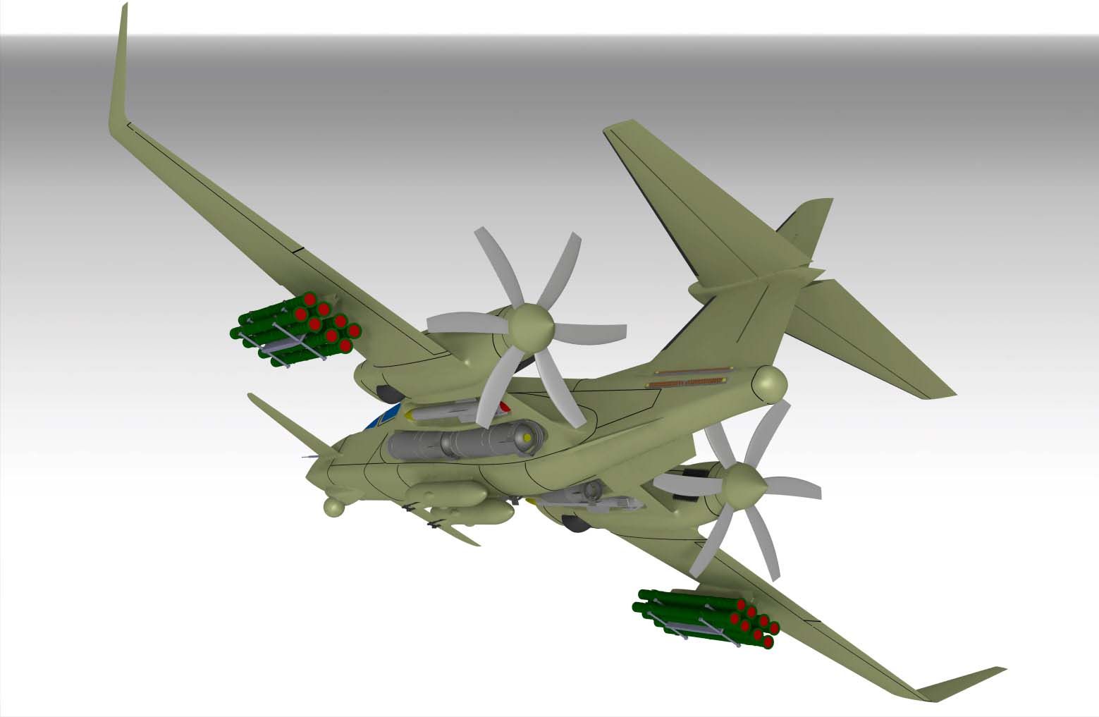

Вот еще проект ЛВШ. Самолет имеет 2 толкающих винта. Хотя зазор между винтом и землей более 1м. для ограничения угла атаки на взлете здесь стоит поставить 4 (хвостовую) опору, но её пока нет.
Зато есть "ручьи".
Обратите внимание, выхлоп здесь направлен "вовнутрь"  и потом "перемешивается" винтом.

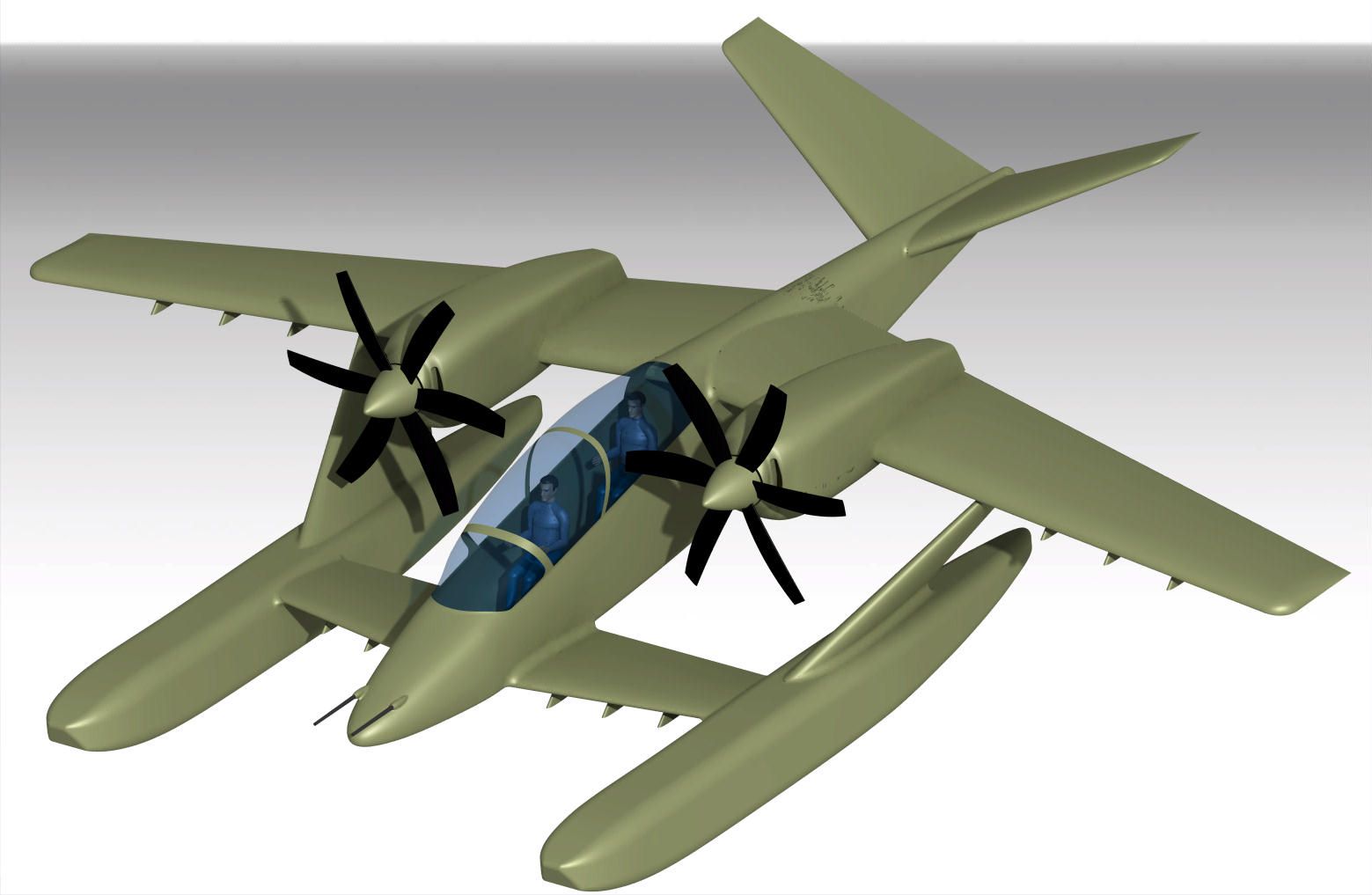

Ещё

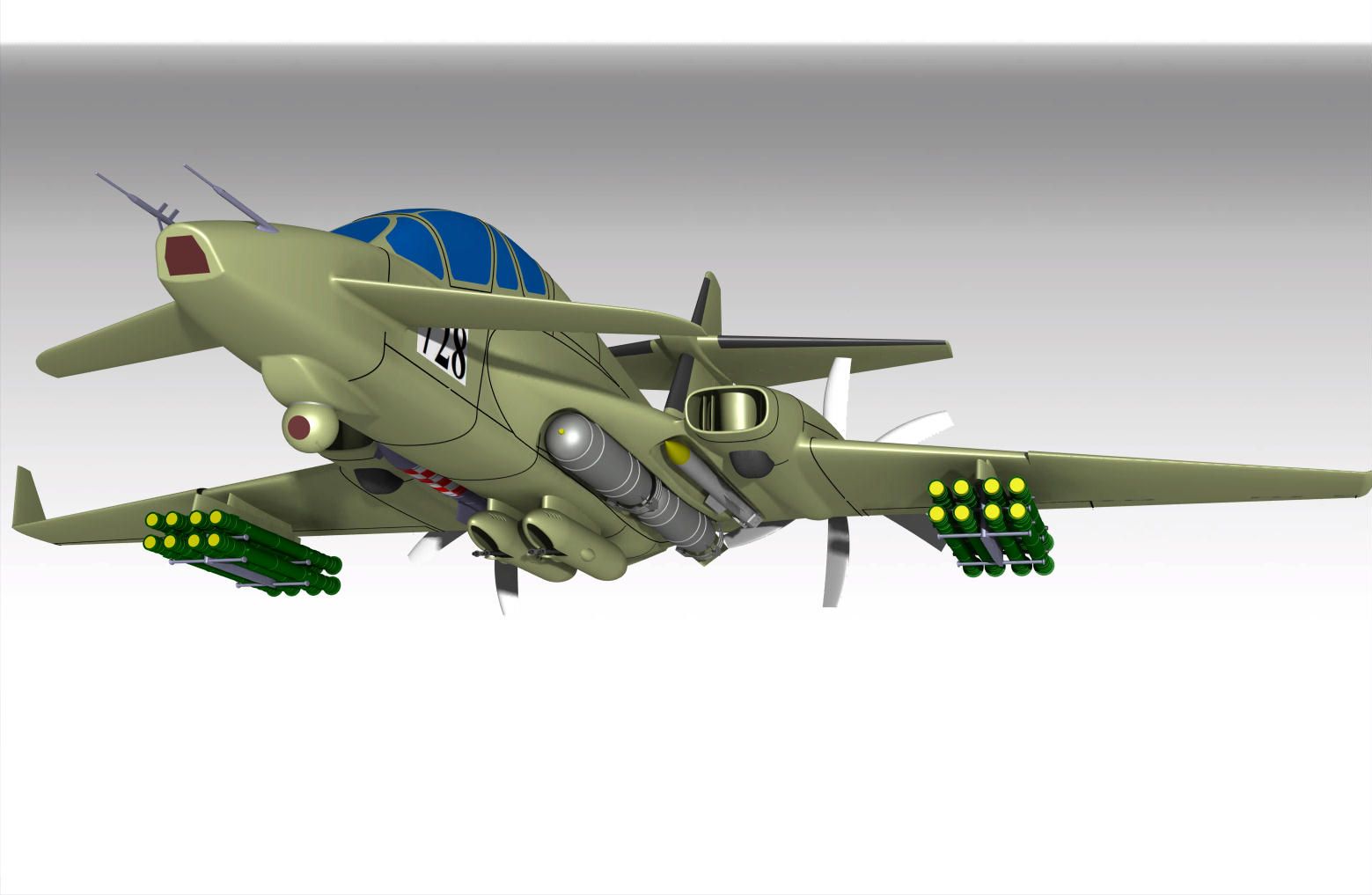

И ещё парочка

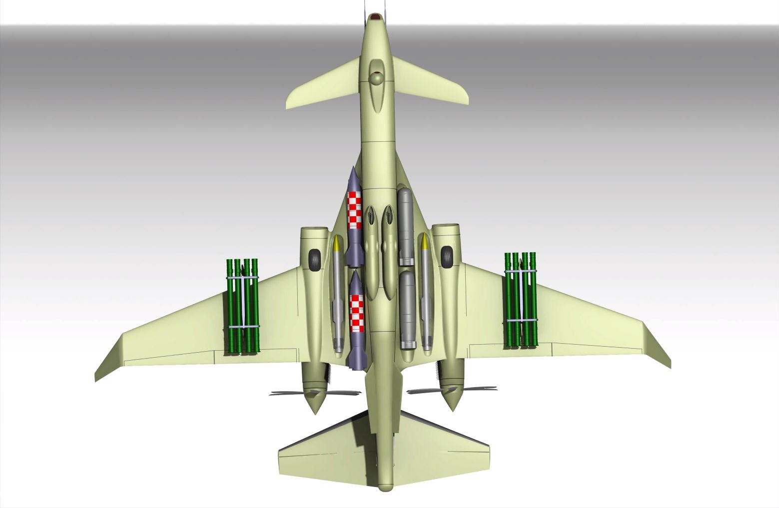

На порядок навески вооружения не обращайте внимания. Было бы логичней подвесить в одну строчку 1 КАБ500 и 1 ФАБ 500. Но и так тоже можно, зато видно, что можно в строчку подвесить 2 "длинные" бомбы.
    72,3 КБ · Просмотры: 294
    61,1 КБ · Просмотры: 277
КАБ 500 подвешенный таким образом становится слепым минимум на 50%.
Очень может быть. Я и говорил на порядок навески (да и на состав) не обращайте особого внимания.
Но подвеска типа "ручей" даст снижение сопротивления. На виде спереди видно, что бомбы прилично "притоплены"
Во... этот аванти поинтересней, ему б ещё убираемое ПГО как на Ту-144, с ракетами на законцовках, вот это было-б круто.

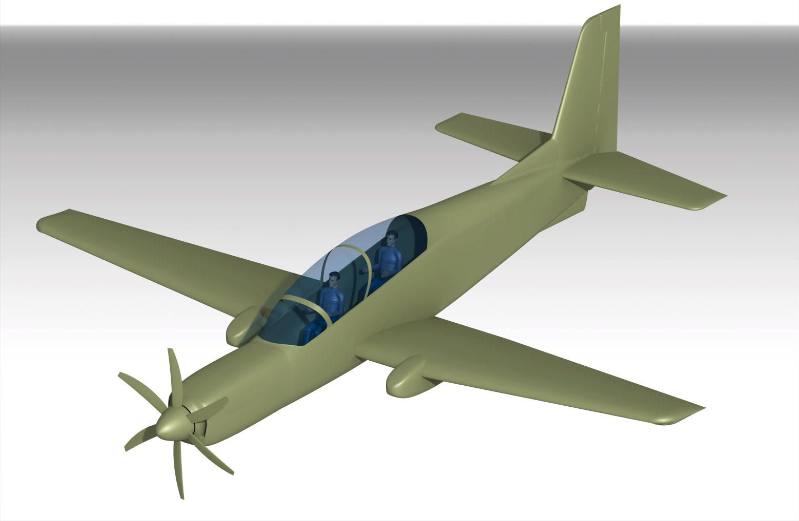

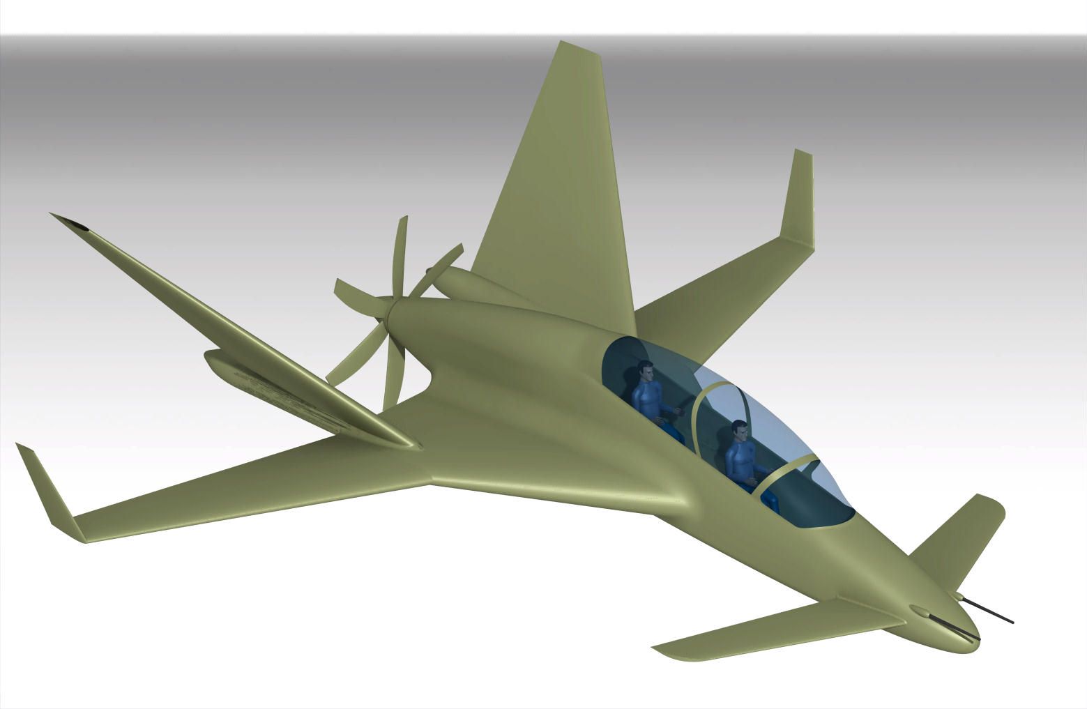

Насчет Як-130, мы пока "плотно" не работали, но идеи есть. А вот с МиГ-АТ, мы работали. Есть нормально оформленные аван проекты.  Скажу сразу, что у меня есть только недоделанные эскизы, и то далеко не все. Эскизы не оформлены, это  просто идеи и в аван проекты они попали доработанными, но в несколько другом виде. Поэтому отнеситесь с пониманием. Продолжения темы МиГ-АТ пока не планирую.
    56,7 КБ · Просмотры: 242
    65,9 КБ · Просмотры: 250
    62,1 КБ · Просмотры: 253

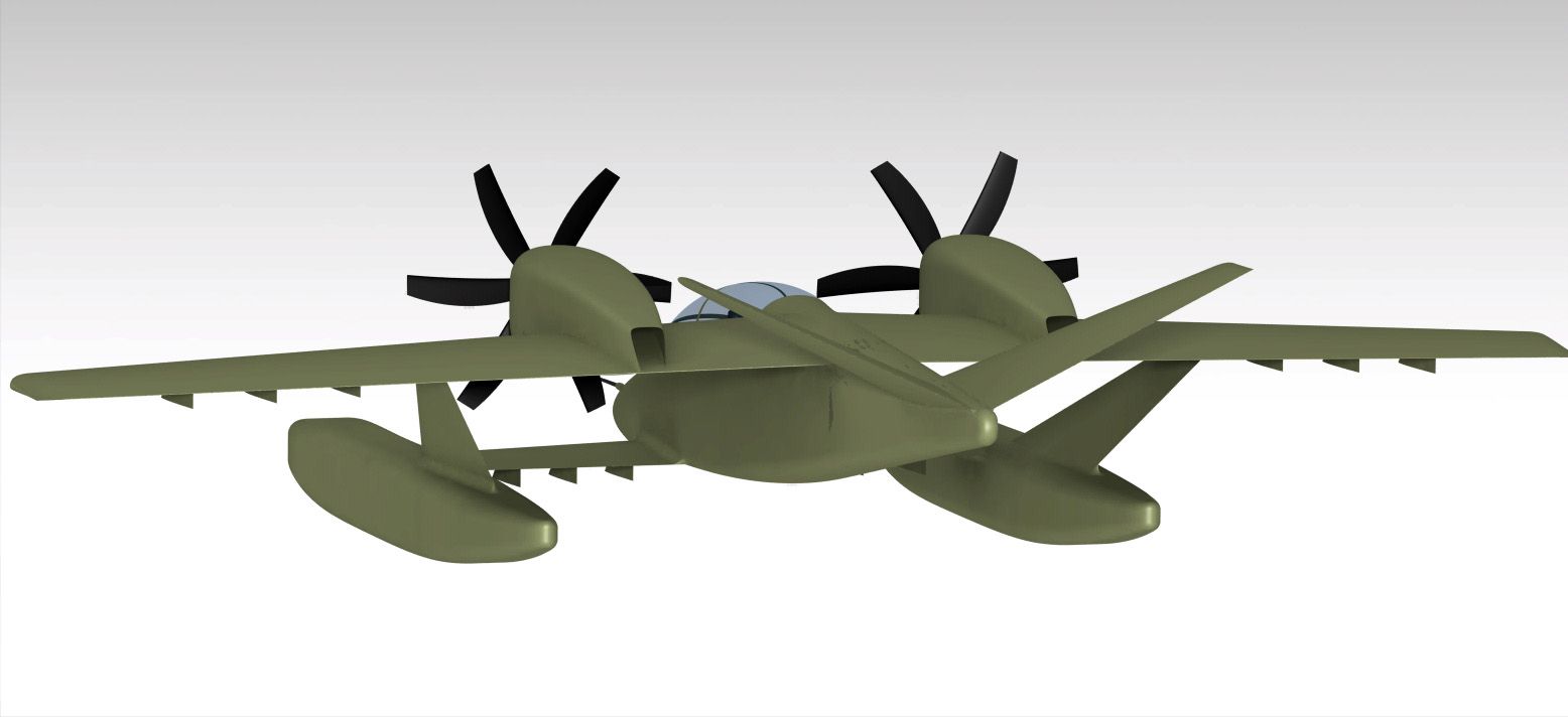

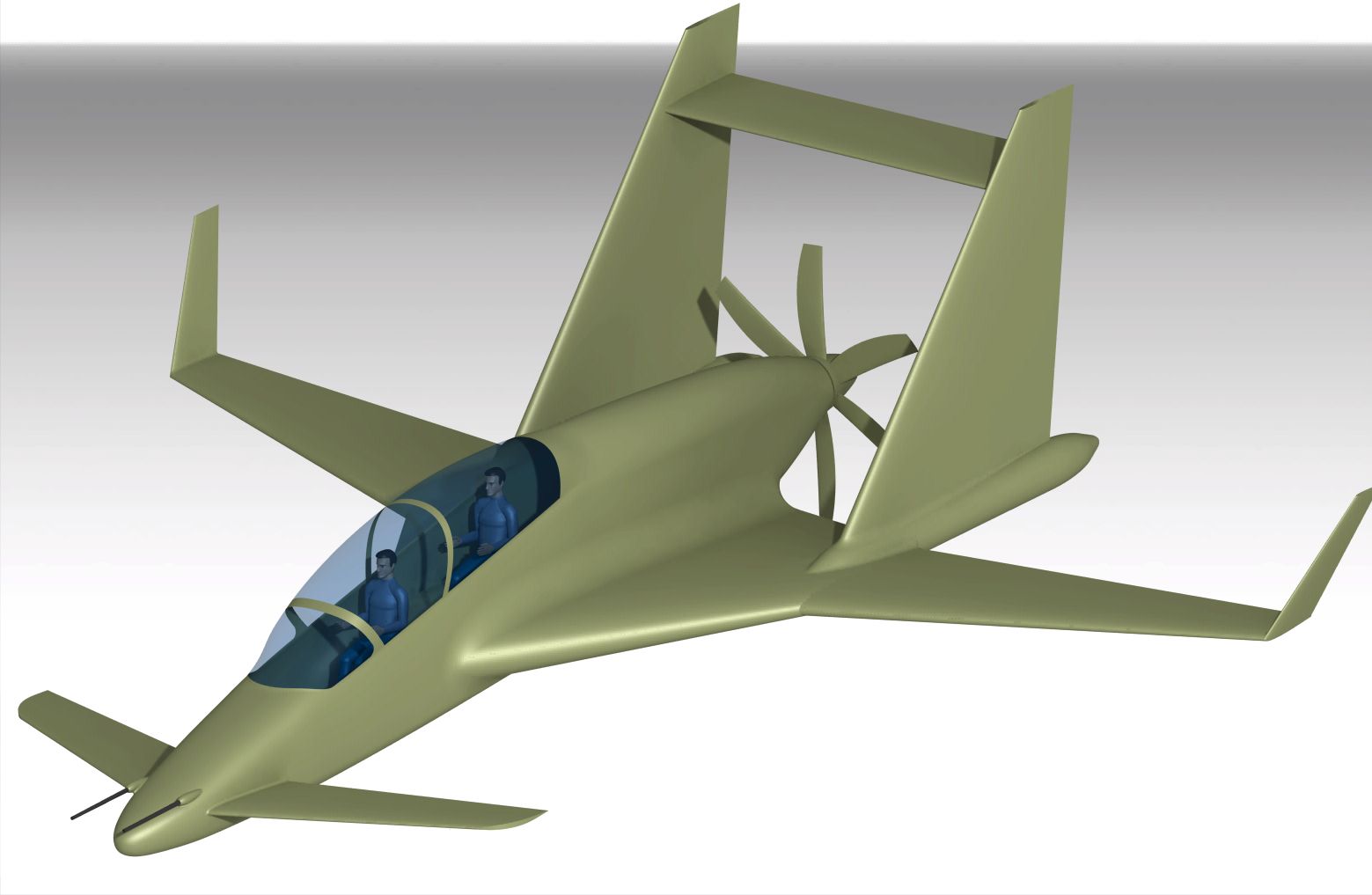

Есть ещё один эскиз по проекту МиГ-АТ. Но про него пока особо рассказывать не буду, кроме того, что машина получилась очень разносторонняя и достаточно сложная. Но она здесь уже публиковалась
    78,4 КБ · Просмотры: 252
    47,4 КБ · Просмотры: 252

Можно вопросы по вашим крайним картинкам?
Для Т-503 чем обусловлена такая площадь ВО?
Для его варианта с картинки T-503_NP-1__2_.jpg - расскажите про КСС ВО.
И про ЛА с V-образным оперением - перекрёстные связи в каналах как-то оценивались?
Ничем, это были первые эскизы по проекту, фактичеки голая идея. Сейчас ВО, меньше, а площадь выбирается сообразно необходимой устойчивости и управляемости. Эскизов готовых аванпроектов у меня нет 🙁
КСС - трехслойное с алюминиевым сотовым заполнителем с углепластиковой обшивкой, переделанный стабилизатор МиГ-АТ.
