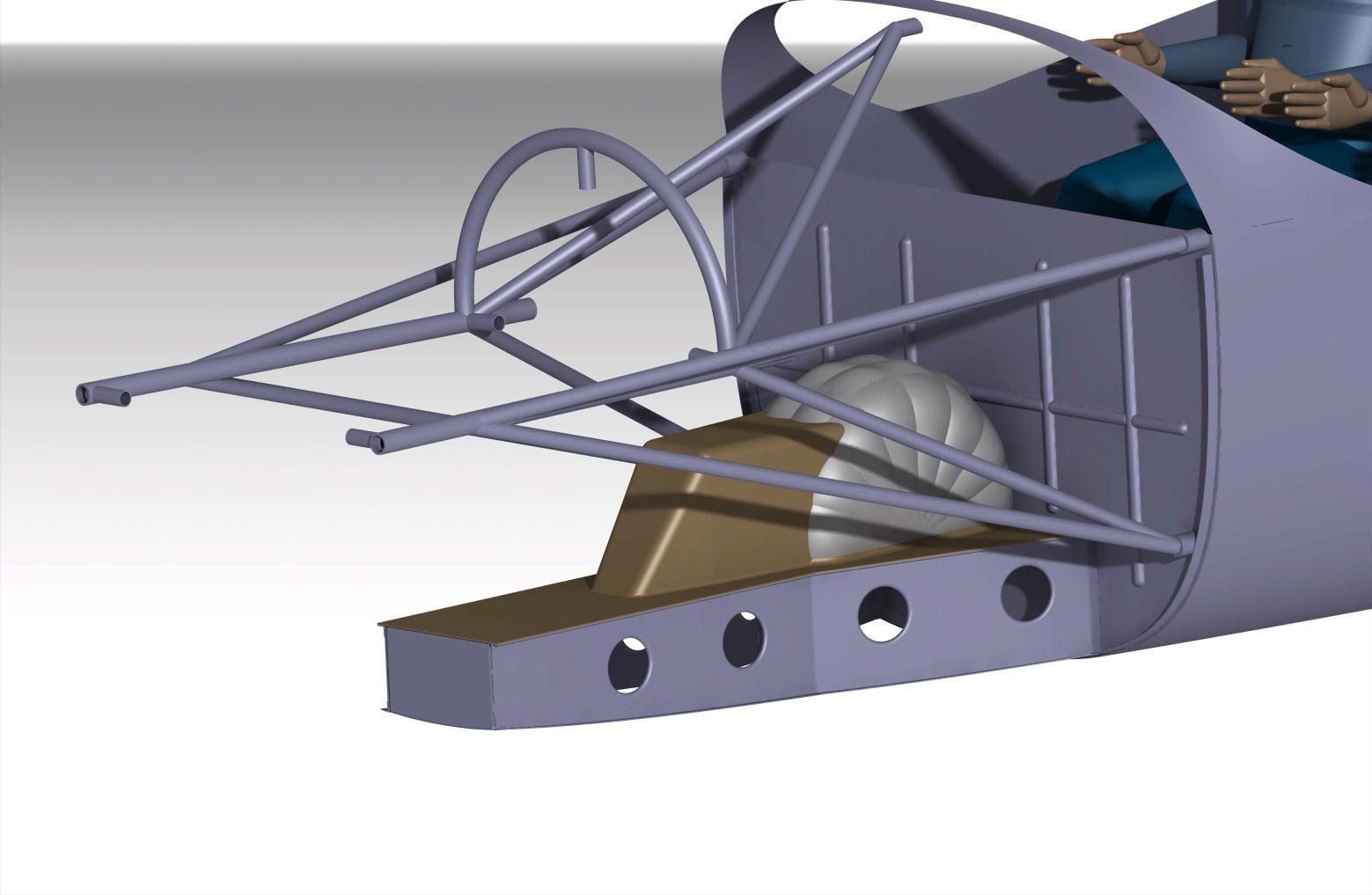

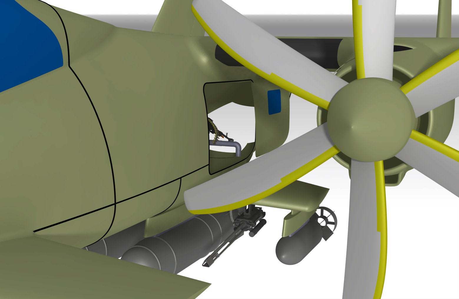

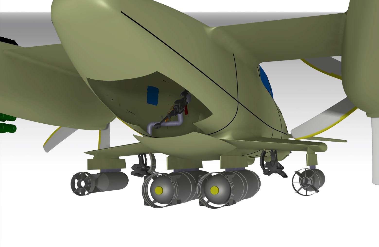

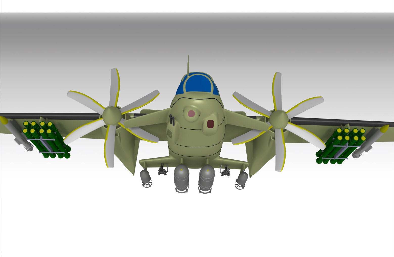

Вот про эту картинку вопрос:
К чему крепится и куда убирается передняя нога шасси?
Убирается назад. Возможно убирается не полностью и в щитках есть выпуклости или вырезы под колеса.
Крепится на пространственную ферму, или к коробке которая в свою очередь крепится к противопожарной перегородке и шпациям и мотораме, что то типа прикрепленного изображения, правда оно не доделанное, но представление дает.

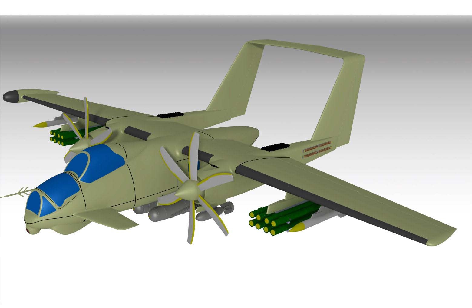

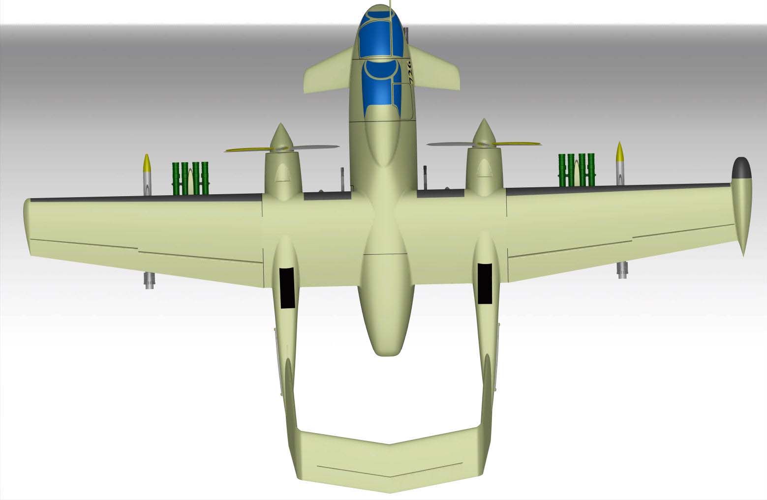

Вот ещё один интересный проект. От тоже обозначался Т-8В хотя к теме Т-8 отношения не имел. Как я и говорил, рассматривалось множество вариантов, в том числе и таких. На одной фотографии в этой ветке был проект самолета с 2-мя кабинами от Ка-50, но это тоже Т-8В.
"Донором" в данном проекте, выступал другой известный летательный аппарат.

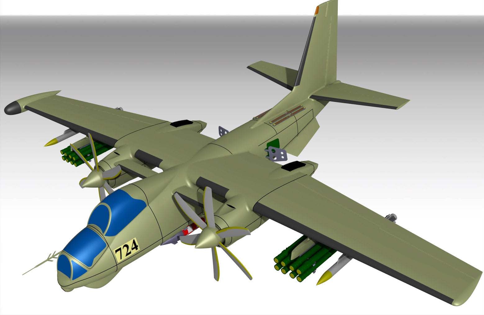

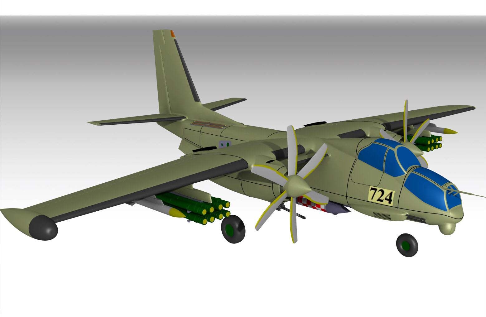

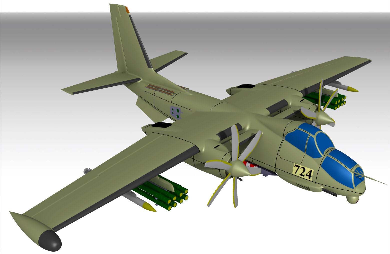

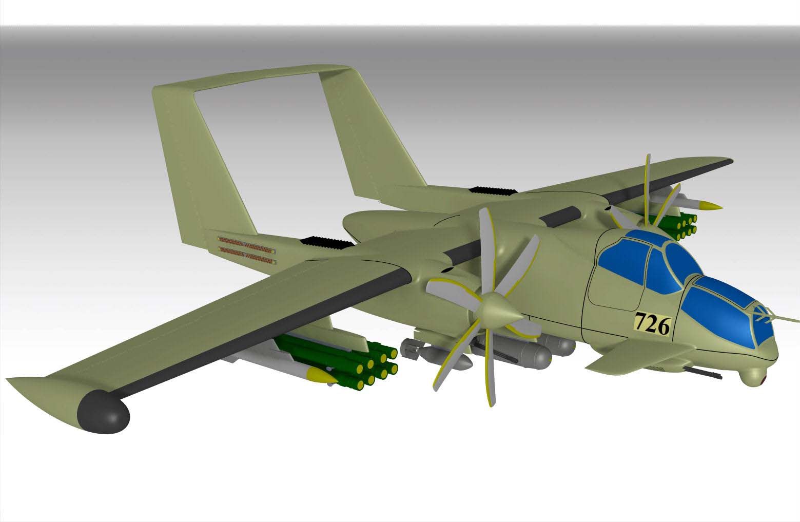

По поводу эскиза с номером 724.
В чём сакральный смысл использования кабины от Ми-24? Экономии ведь мизер, а проблем потянется огого.
На центроплане - фиксированный предкрылок? Почему такая большая щель?
Немного пояснений, в который раз. Эти проекты создавались в 1988-1989 годах. Есть готовое изделие, были мысли о том, а как использовать то, что есть под рукой, или осталось после "катаклизмов". Ведь ЛВШ - это не только войсковой, но и восстанавливаемый. Тогда много каких идей и концепций было, начиная с СОИ и вот такими, как эта.  Поэтому в соответствии этой доктрины, прорабатывались проекты.
Какие проблемы Вы видите с кабиной Ми-24?
Не совсем. Эта штука выполняет функции предкрылка, в случае остановки одного мотора, поможет уменьшить разворачивающий момент. Была ещё идея мотористов, очень популярная в то время, пропустить вал с одного двигателя на другой. Опять таки в случае отказа одного мотора, рабочий двигатель будет "крутить" 2 винта. Посмотрите конструкцию мотора ТВД-10Б, там это было реализовано.
Попытки использовать готовые части были и у КБ Мясищева в частности пытались использовать фюзеляж от Ми-8 и превратить его в легкий транспортный самолет (проект "Байкал-1)
У вас на картинке высокоплан, основным силовым элементом которого явно будет центроплан. У Ми-24 КСС другая - центроплана у него нет. Т.е. при скрещивании его кабины с вашим крылом и фюзеляжем где-то будет сильно не оптимальная конструкция. Ну и потом, проводка управления и оборудование кабины будут сильно отличаться по очевидным причинам.
Т.е. даже в условиях апокалипсиса отрезать кабины от Ми-24 и приклёпывать к ним крылья - зачем? Мы-же сам самолёт собираемся где-то брать, что мешает там-же взять кабину к нему?
