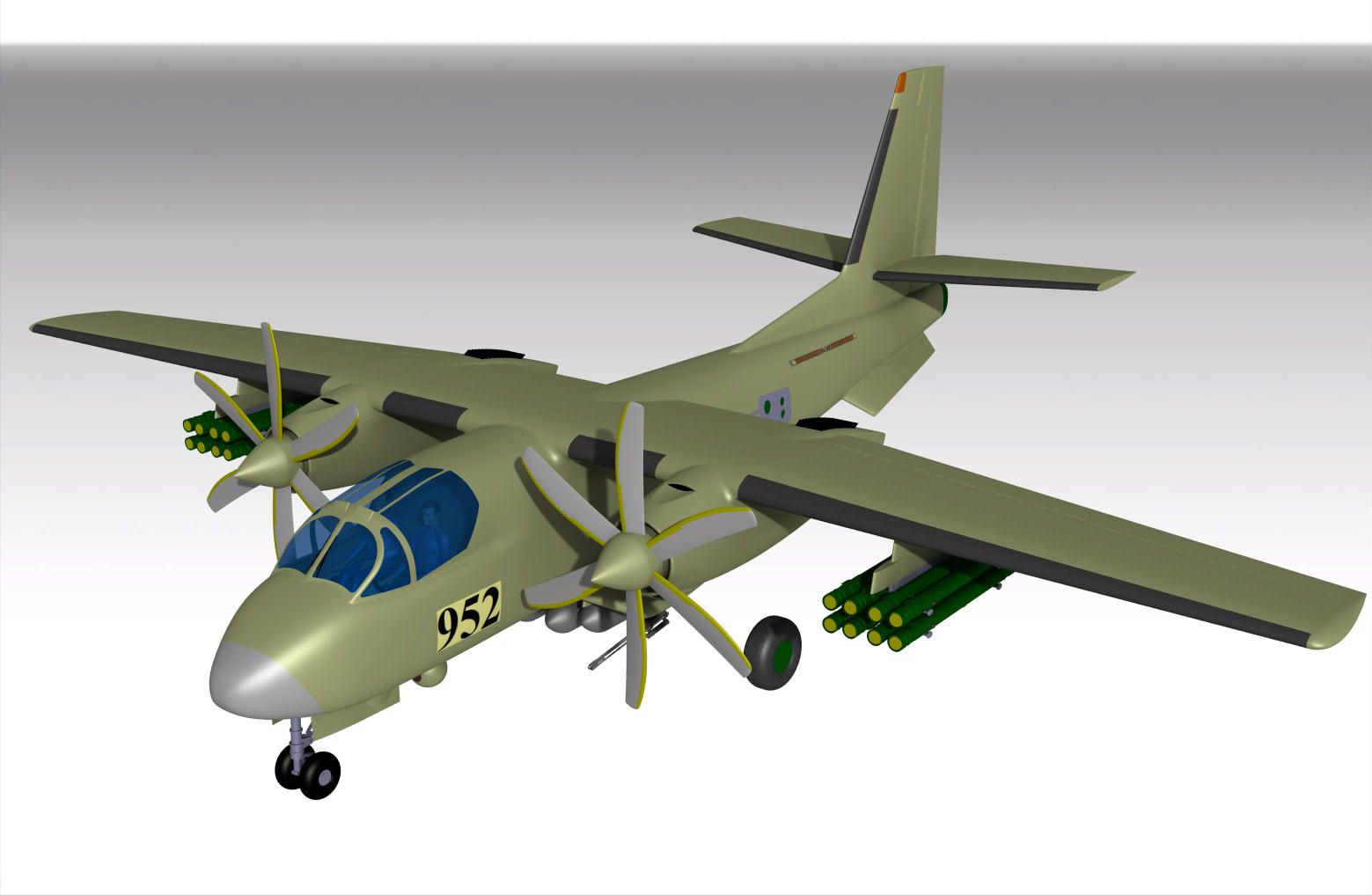

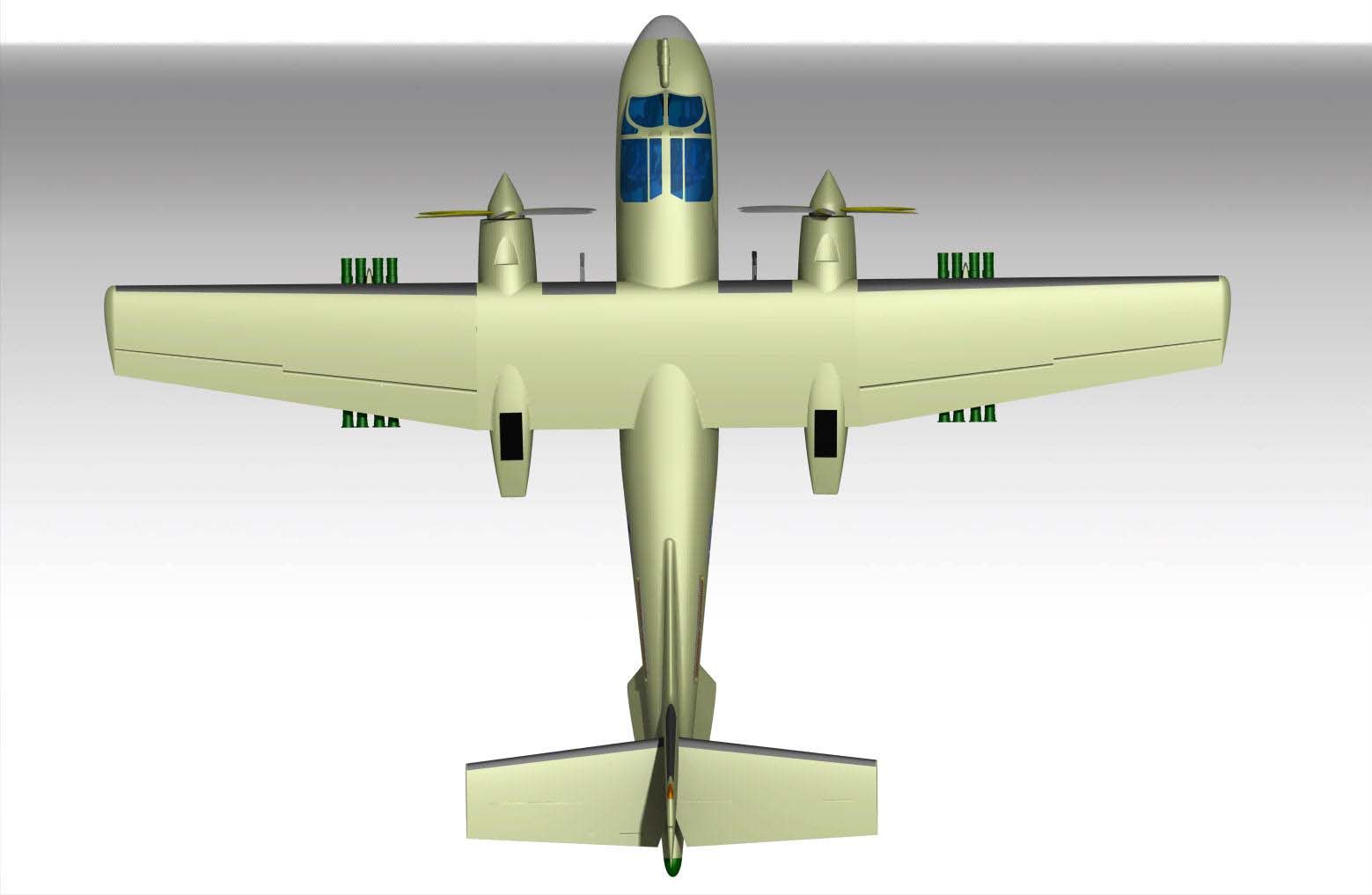

вас на картинке высокоплан, основным силовым элементом которого явно будет центроплан. У Ми-24 КСС другая - центроплана у него нет. Т.е. при скрещивании его кабины с вашим крылом и фюзеляжем где-то будет сильно не оптимальная конструкция. Ну и потом, проводка управления и оборудование кабины будут сильно отличаться по очевидным причинам.
В свете того, что я ответил тезис, неоптимальная конструкция, умиляет 😉. Подумайте, какой срок жизни летчика и самолета был во время Войны (ВОВ).
По поводу конструкции, я не эксперт конструкции Ми-24, но думаю, что двигатели у него не в воздухе висят, а находятся высоко, приблизительно где крыло. Наверняка есть какие то точки привязки. В общем если захотеть, можно подумать.
Мы-же сам самолёт собираемся где-то брать, что мешает там-же взять кабину к нему?
В проекте с кабиной Ми-24, не вижу агрегатов от Су 25. Ни крыла, ни ГО или ВО ни даже шасси. Возможно, где то есть скрытые 😉
И потом я показал не меньше 6 проектов с кабиной то Су-25. Это немного другой проект.

Вы не поняли вопроса. Перефразирую.
Конструкция всех ЛА по программе ЛВШ выглядит на 70-80% оригинальной. К ним зачем-то приделаны некоторые части готовых ЛА. Если в случае "ванны" от Су-25 в этом можно усмотреть какой-то смысл (броня, там, К-36, оборудование...), то в случае с Ми-24 - кроме минусов сопряжения оригинальной конструкции с куском вертолёта я плюсов не вижу.
Грубо говоря, если даже у вас под рукой есть Ми-24, то не проще ли сделать кабину там-же, где и остальной самолёт, а с Ми-24 канибалить только БРЭО?

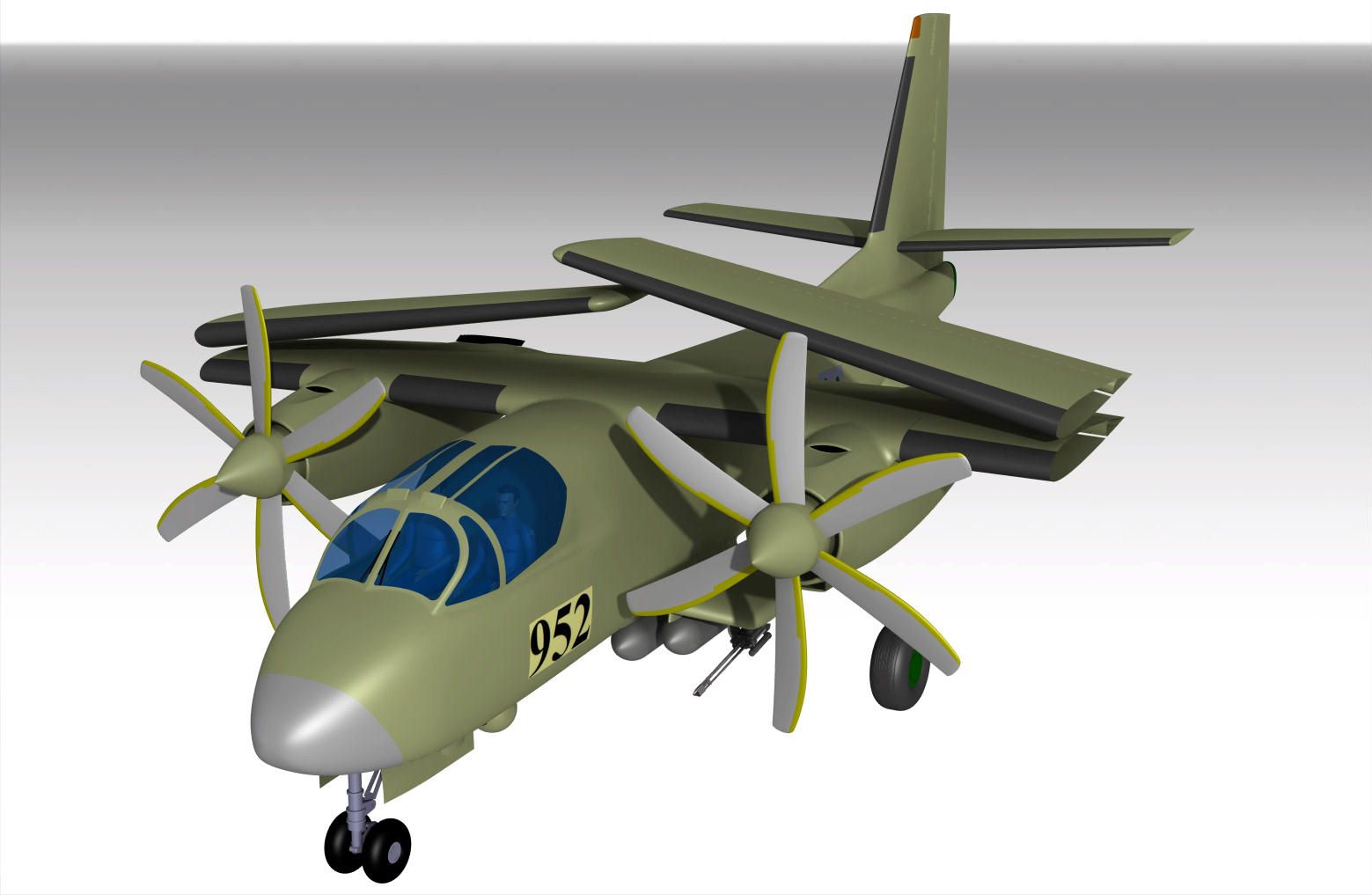

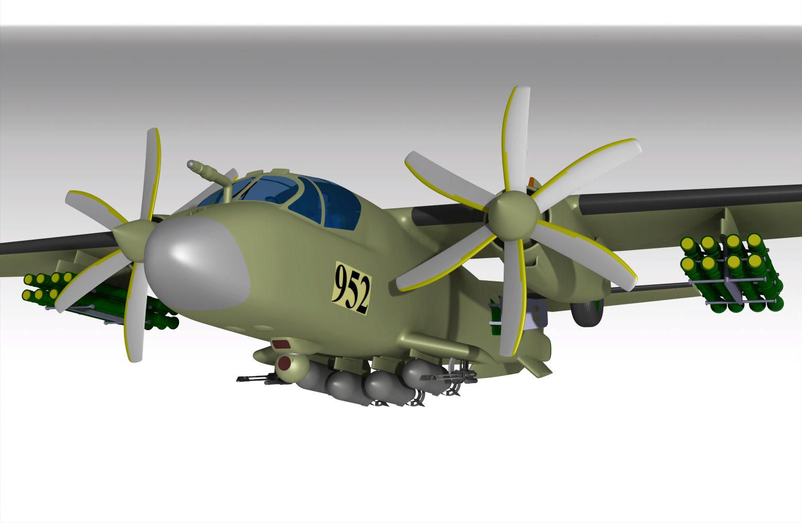

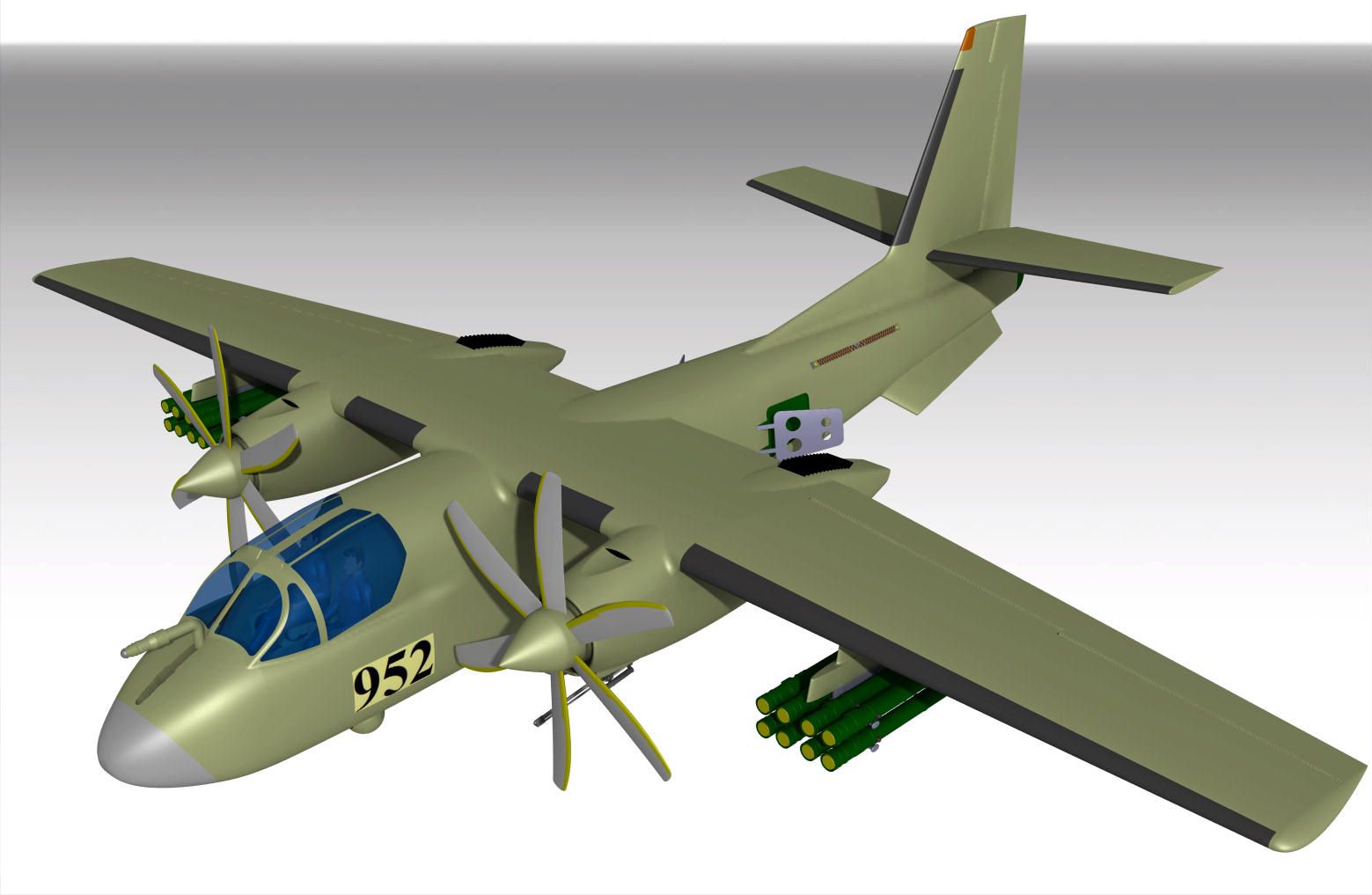

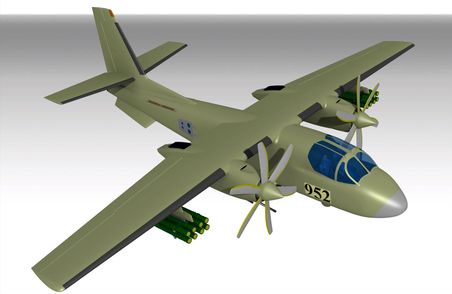

Дело в том, что абсолютно новых частей в проектах не очень много. На некоторых проектах использовались детали с серийных самолетов. Если присмотритесь, то увидите, что крыло, на многих проектах похоже. Однако это немного измененное крыло от Ан-28-38. Кессонная (средняя) часть крыла бралась от крыла Ан-28. Носок и хвостик, крыла, или доработанные части крыла Ан-28 или новые. На некоторых проектах планировалось шасси и доработанное оперение от Ан-24 и т.д.  Поэтому эти проекты в основе имели агрегаты от реальных серийных самолетов и вертолетов. Хотя конечно много элементов надо было делать с "0".
Вот проект разработанный в 1999-2000 годах в инициативном порядке. Это достаточно тяжелая машина весом 12-13 тонн. Проект мог быть носителем тактического оружия.
Донором здесь выступил другой вертолет. Кстати на основе этой машины было сделано много проектов "легких"  (до 9 тонн) штурмовиков и БПЛА.
