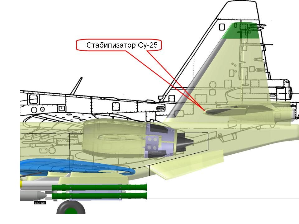

Я попробовал рассказать в картинках.
1. По поводу работы мотора на больших углах атаки, см. эскиз 2.

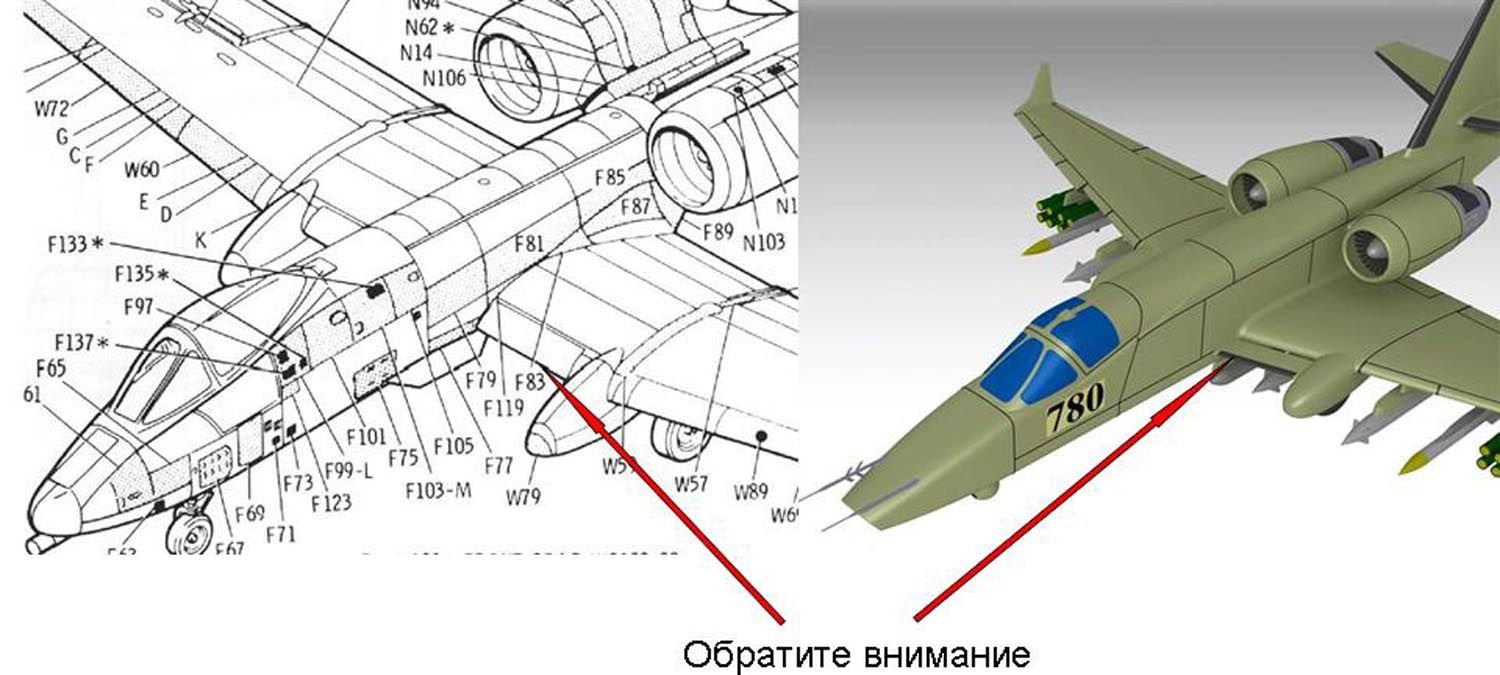

2. По поводу расположения стабилизатора. Во первых я писал, что стабилизатор был под мотором, над мотором, как в этой схеме, были и с V- оперением. Во вторых, см эскиз 4. Чертеж Су-25 и изображение проекта 780 совмещены по оси тяги двигателя. Очевидно, что стабилизатор Су-025 и рассматриваемого проекта совпадают. Это к вопросу о компетенции компоновщиков. Проект, как минимум, воплощает некоторые решения компоновщиков Су-25. Не буду спорить Су-25 не идеален, но новые проекты должны быть не хуже, а иначе зачем все было начинать?

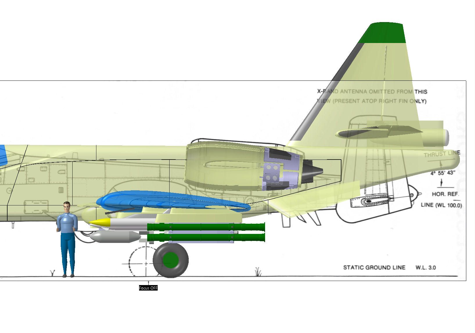

3,4 См. эскизы 15 и 17. Синим цветом отметил крыло Т-8М. Видно, что взаимное расположение крыла и мотора на Т-8М, близко к расположению на самолете А-10.

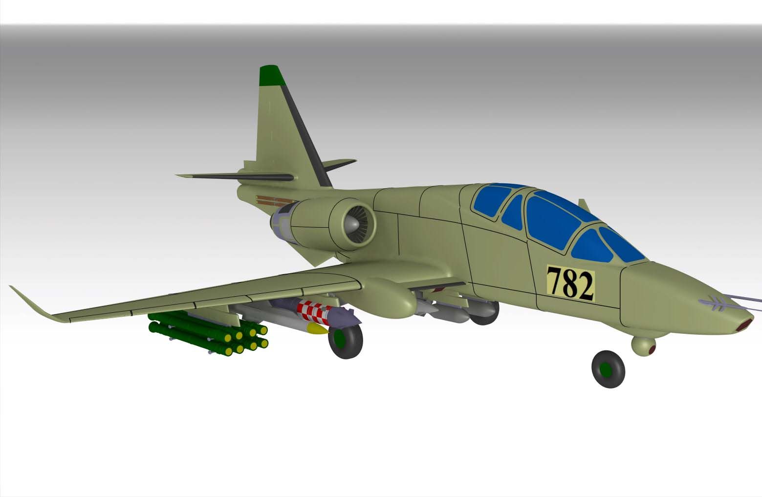

Пост 802, фото 3 не совсем верная пропорция А-10 крупнее Су-25. Ненамного , но крупнее.
Пост 803, эскиз 17, как придётся человеку при подфюзеляжной подвеске ? Сам проводил подвеску "410" под 31й. А он повыше Су-25 будет.

Подвешивать оружие неудобно. Я показал, что на Т-8М, вооружение подвешивается на уровне груди. Низко, давайте сделаем самолет "Гуливер". Летать не будет, зато персоналу, красота, ничего делать не надо, потому, как не летает. Во всем необходима целесообразность.
Так подвешивайте под фюэеляжем контейнеры с оборудованием, птб и т.д. То что не надо перед каждым вылетом заново вешать. А вам проще "Гуливер" придумать...

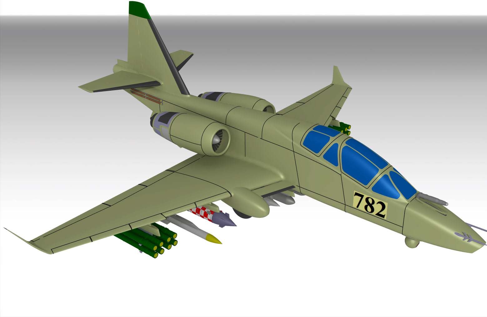

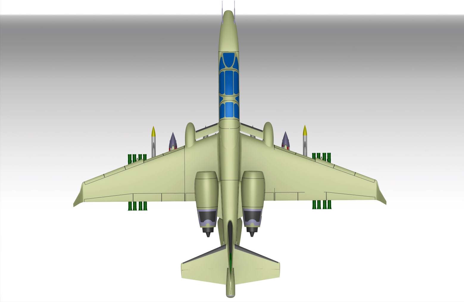

Вот эскизы по доработанному предыдущему проекту, с фюзеляжем от Су-25 УБ.
Неудовлетворительные способности одноместного самолета вести боевые действия в условиях центральной Европы вызвали к жизни идею специализированного всепогодного и всесуточного варианта, которому были бы нипочем длинные зимние ночи, снег, дождь, туман, низкая облачность. Вот с такими сложностями столкнулись разработчики А-10 и им пришлось разрабатывать 2- местную модификацию самолета.
Разработчики Т-8М, в этом смысле находились в лучших условиях. В то время существовал Су-25 УБ, поэтому предложив одноместную версию штурмовика, можно предложить и готовую 2- х местную версию проекта.

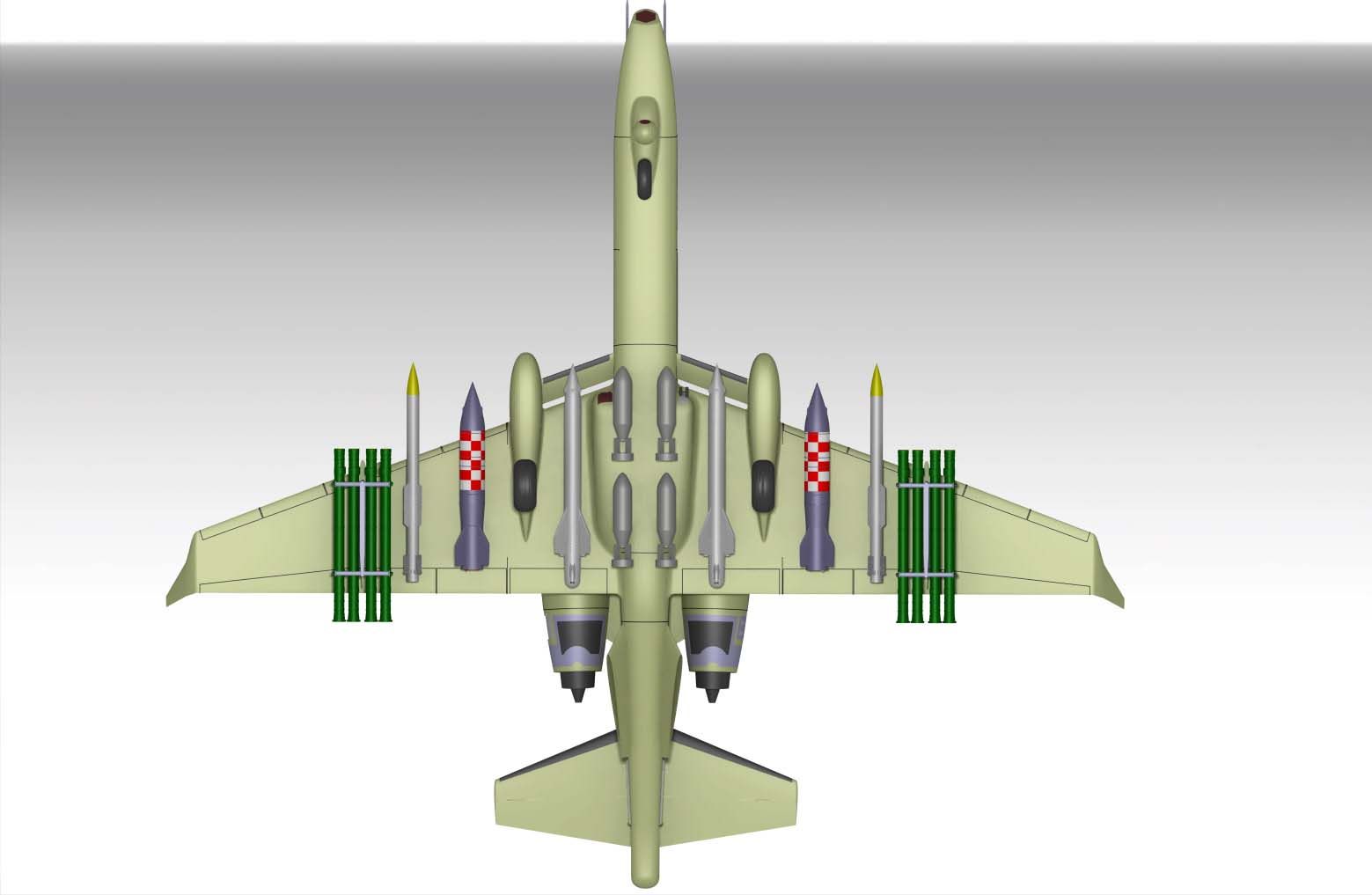

@ browser1
А для чего ему аж три оптических окна (в пятачке, зализе крыла и в шарике)? Какие системы там расположены?
Да, и крылышки Уиткомба на штурмовике прекрасны. =)
На самом деле место пустым никогда не останется.
В носовой части планировалось установить
Оптико-электpонная пpицельная система «Шквал» — применяется в дневное время суток;
Низкоуровневая обзорно-прицельная система «Меркурий»— применяется в ночное время суток.
В хвостовой части фюзеляжа установлена аппаратура РЭБ «Иртыш» со станцией ИК-помех «Сухогруз».
В нижней сфере- опционально система оптического наблюдения.
Справа под крылом, планировали размещать системы которые сейчас подвешиваются в контейнерах, типа "Вьюга", "Фантасмагория", или "Копье".
