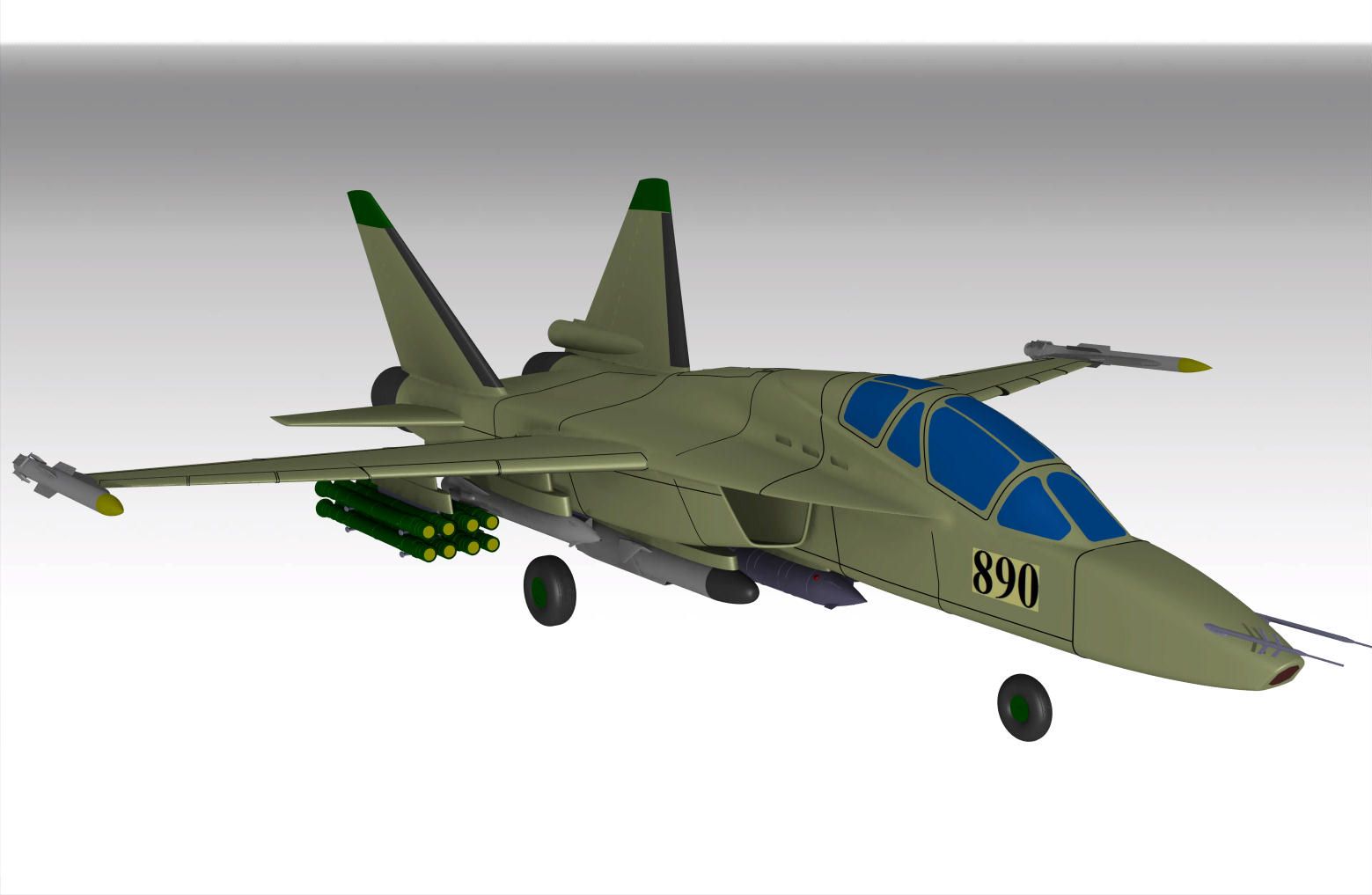

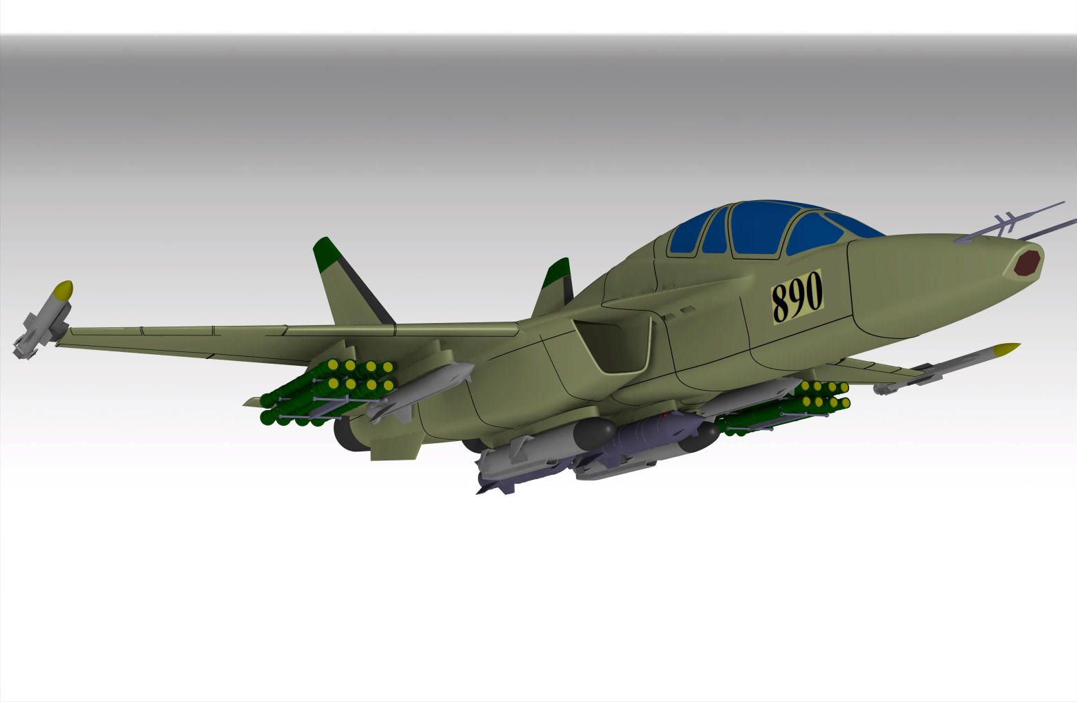

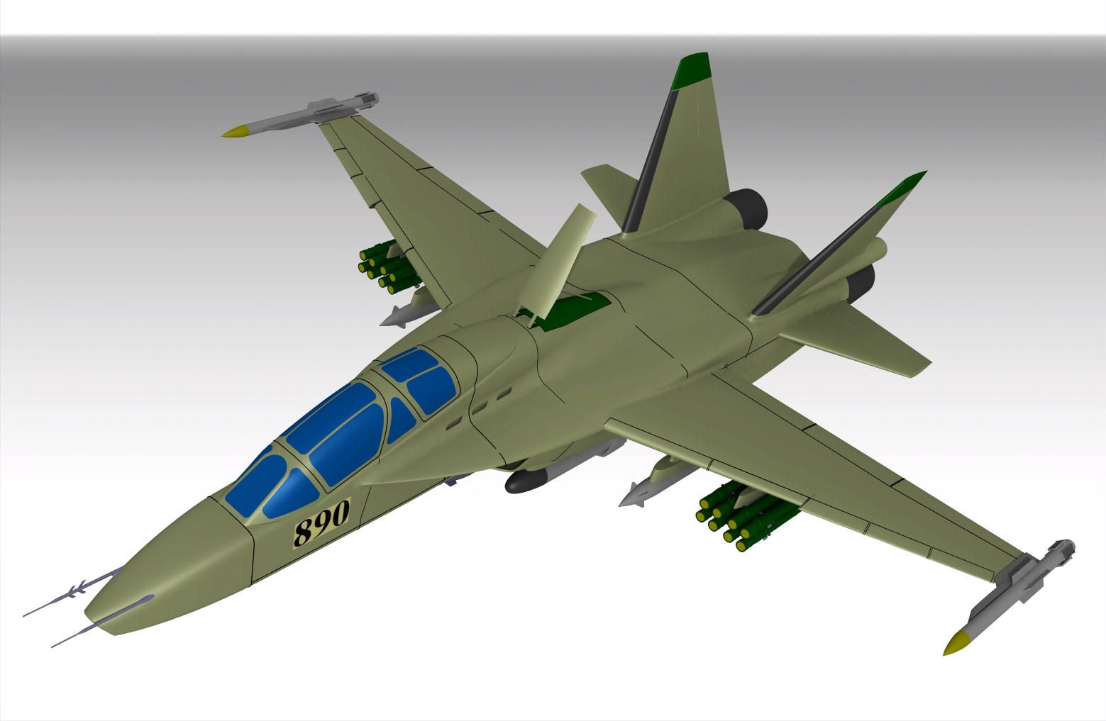

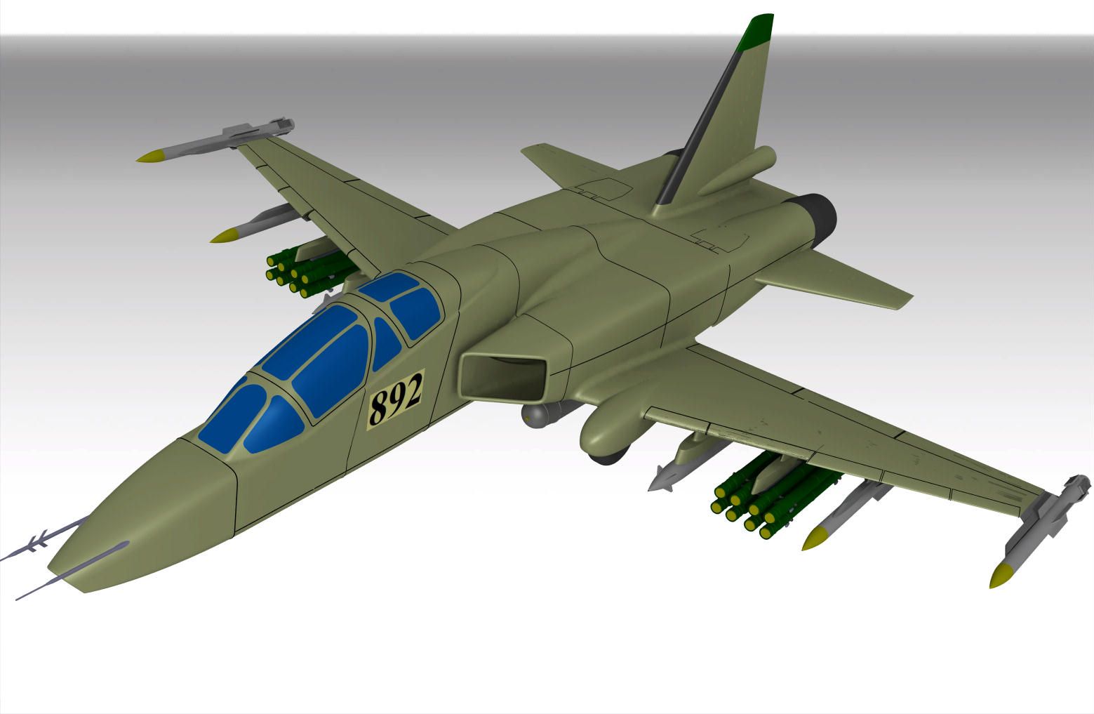

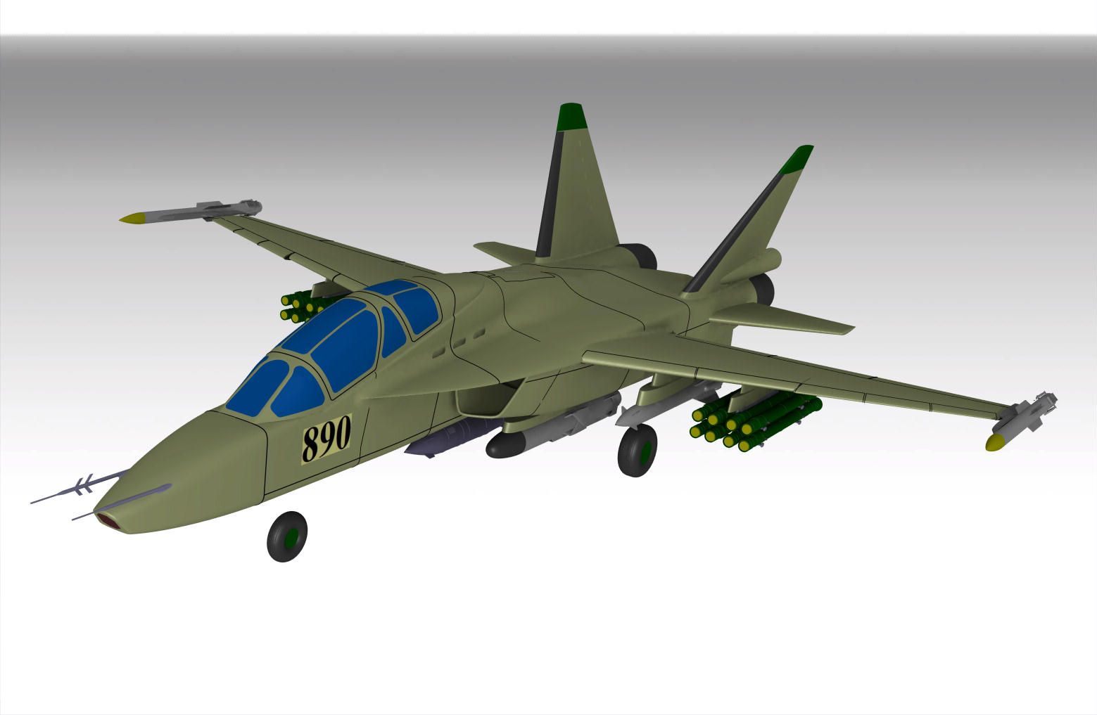

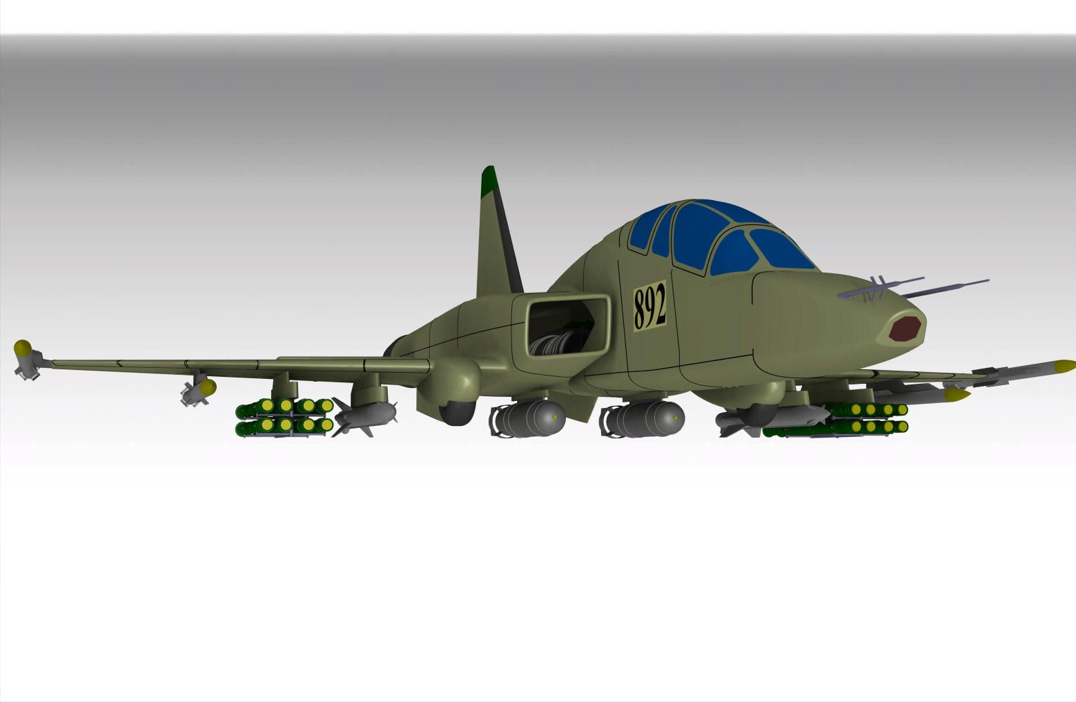

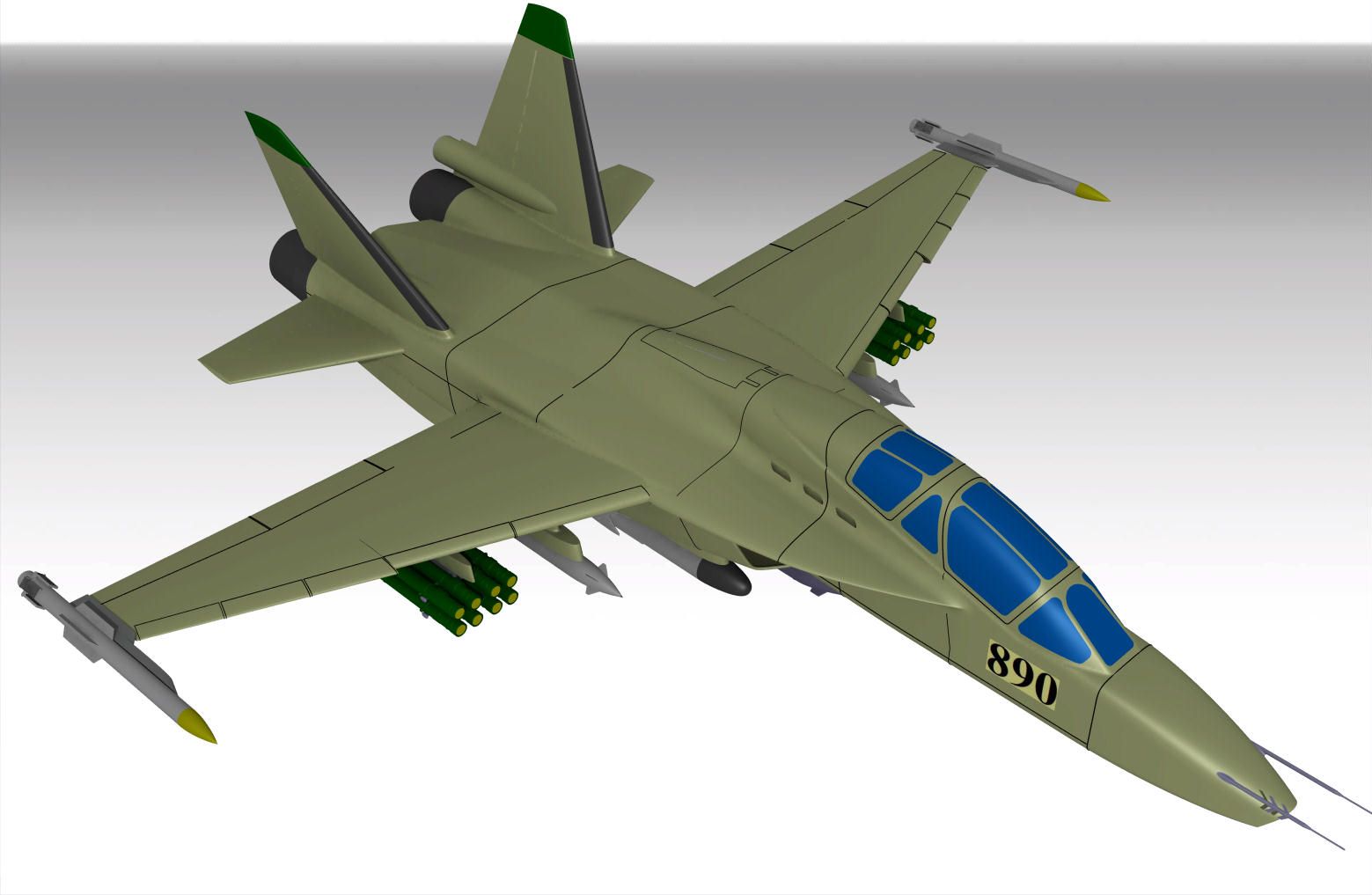

Убейте меня веником, но я не понимаю: зачем на штурмовик ставить ВЗУ от высокоманевренного сверхзвукового самолёта, повёрнутое на 90о?!? Почему тогда ВЗУ повернули именно на 90о? Почему не на 180о? Не на 270о?
Я уже говорил, ни один из проектов не является абсолютно верным и единственным. Таких, я понимаю, нет в природе. Я просто показываю какие идеи были, как они развивались от проекта к проекту, доминировали, так сказать, какие не прижились совсем.
Вы, прошу прощения, немного"уперлись" в гондолы от Миг-29. Если Вы посмотрите чертежи Миг-29, то Вы увидите, что заборник и вход от проекта 890, мало похож на исходное изделие от Миг-29.
Я же не писал сколько в % осталось от оригинального заборника, может 90, а может 0,99.
Скажу, уже  в который раз, мы использовали части заборника от миг -29. Часть где "висит" двигатель мы оставили, а все остальное сделано по мотивам МиГ-29. Мы его не поворачивали, как Вы пишите на 90грд, мы его просто переделали и вход сделали свой. По поводу формы входа, скажу, что вход  сделали похожим на "прародителя" Су-25,  А-9. Есть ещё одна причина, о ней позже.
.е. у до- и сверхзвуковых ВЗУ грубо говоря дозвуковая часть общая. У вас, судя по рендерам, к дозвуковому самолёту приделана гондола от МиГ-29 - но на дозвуке она вся не нужна, первые полтора метра (сверхзвуковую часть) от неё можно спокойно отрезать - вес и стоимость выиграем.
Я немного опоздал с этим проектом. Но я занят на работе, поэтому не всегда могу во время давать материалы. Ответ на Ваши вопросы в проекте который я опубликовал. Это низкоплан, с "коротким", или как Вы пишите без сверхзвуковой, части мотогондолой. Вопрос: Зачем конструктора сделали высокоплан с длинной "трубой", а низкоплан вдруг стал с короткой гондолой?
Ответ, как укладывать шасси. На низкоплане, шасси укладывается вперед, в крыльевые обтекатели. На высокоплане, хотя я писал прямым текстом, взяты доработанные стойки от Су-25. Куда укладываются основные стойки шасси у Су-25?
Здесь в гондолах пробовали организовать "гусиное горло", для обхода потоком ниш под шасси и прикрытия входа двигателя от облучения. Поэтому и получился длинный заборник принятый Вами  за гондолу со сверхзвуковой частью.
Не стоит мои эскизы рассматривать под лупой, я просто показываю идею.

ЛТХ, масса во 2-м приближении для этих проектов просчитывались?
Конечно. Машины должны были быть в размерности Су-39, те. макс взлетный вес 22 тонны. Я приводил ранее усредненную таблицу с основными ЛТХ.

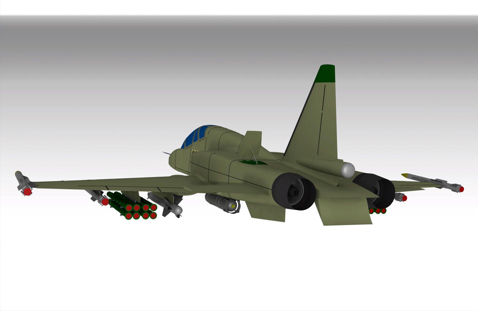

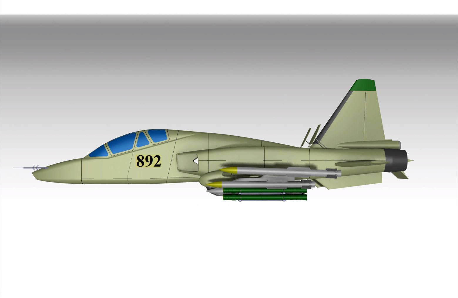

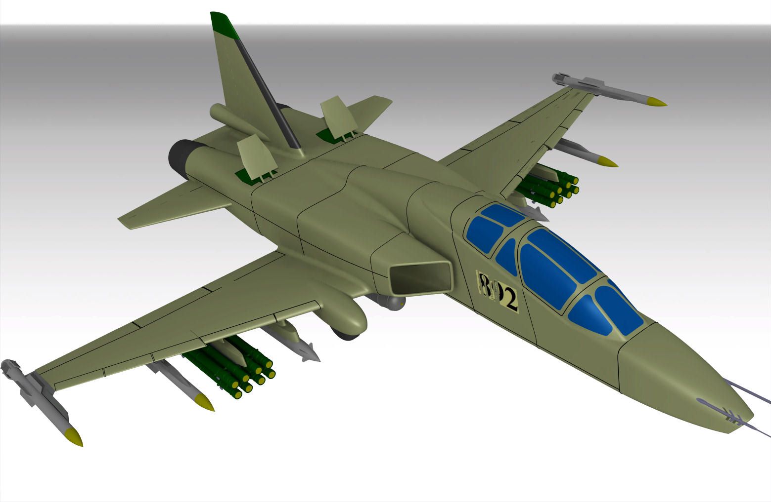

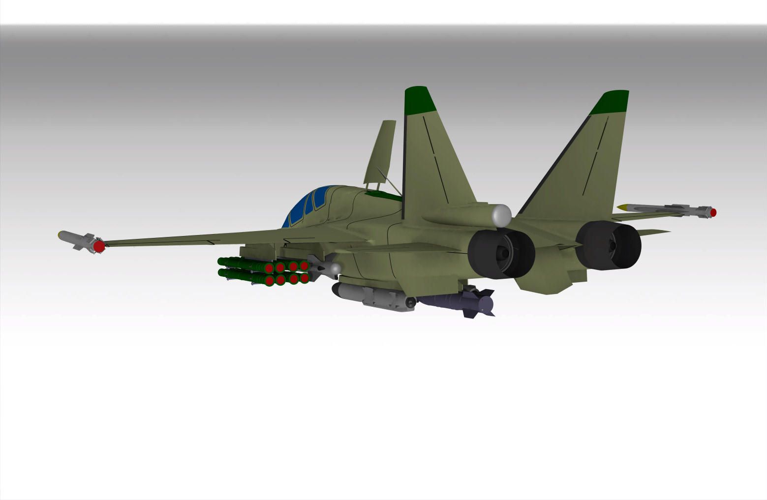

Ещё одна модификация Су-25. В те годы, не только в бригаде штурмовиков, но и истребителей, довольно часто использовали некоторые инженерные решения от F-18, не смотря на существование Су-27.
В принципе здесь используется кабина, крыло и оперение от Су-25. Шасси планировали укладывать как на Су-27. Рассматривалась возможность использования шасси от Су-25 с укладкой в нижнюю часть гондолы.
Характеристики планировали получить чуть выше, чем на Су-39
    70,4 КБ · Просмотры: 375
    67,8 КБ · Просмотры: 394
    81 КБ · Просмотры: 360
ещё
    52 КБ · Просмотры: 350
    80,2 КБ · Просмотры: 356
    65,7 КБ · Просмотры: 352

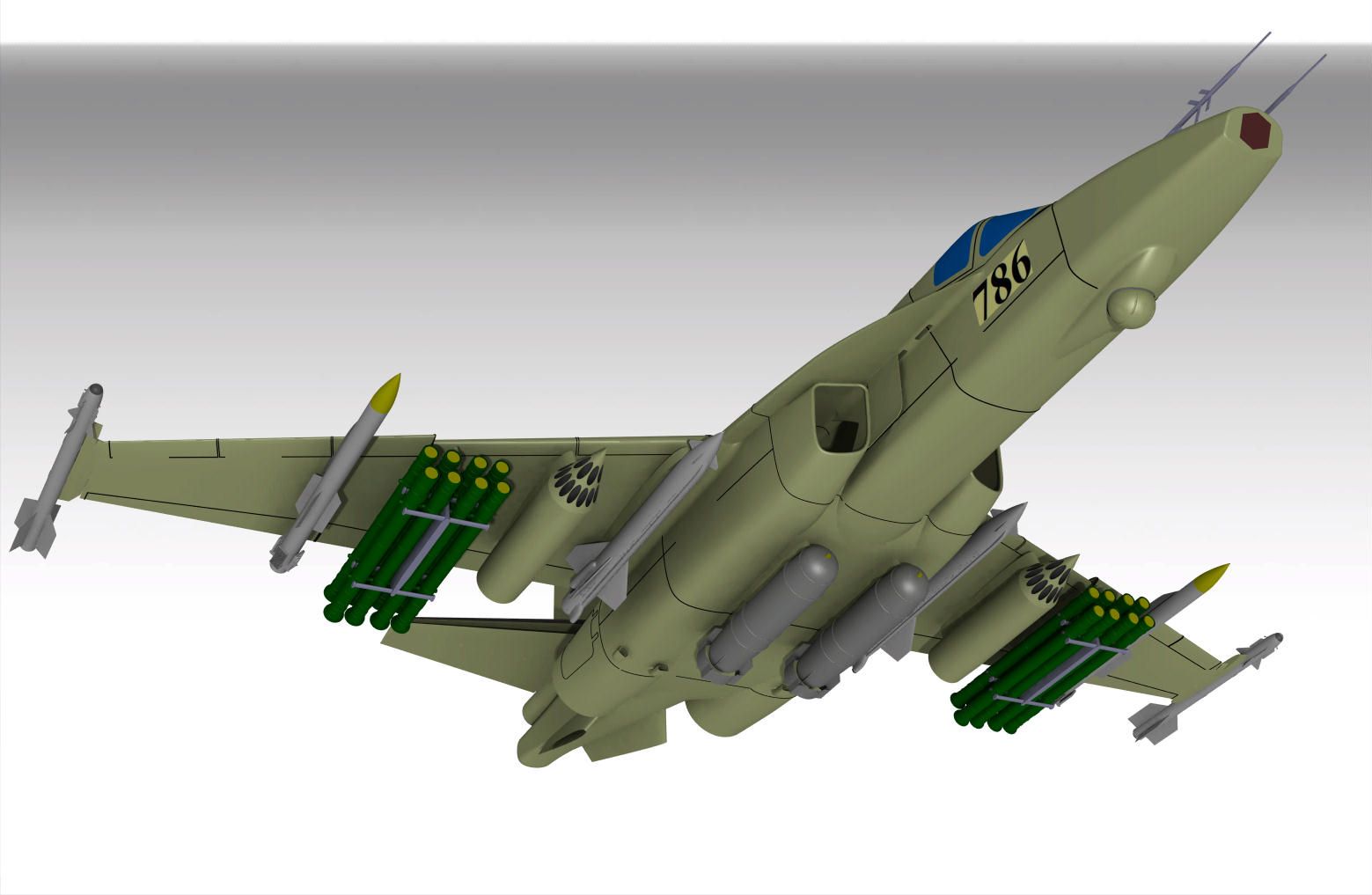

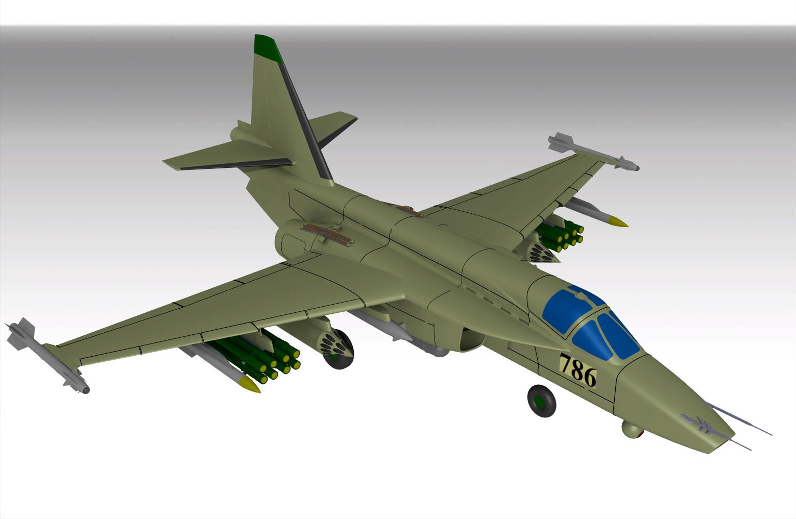

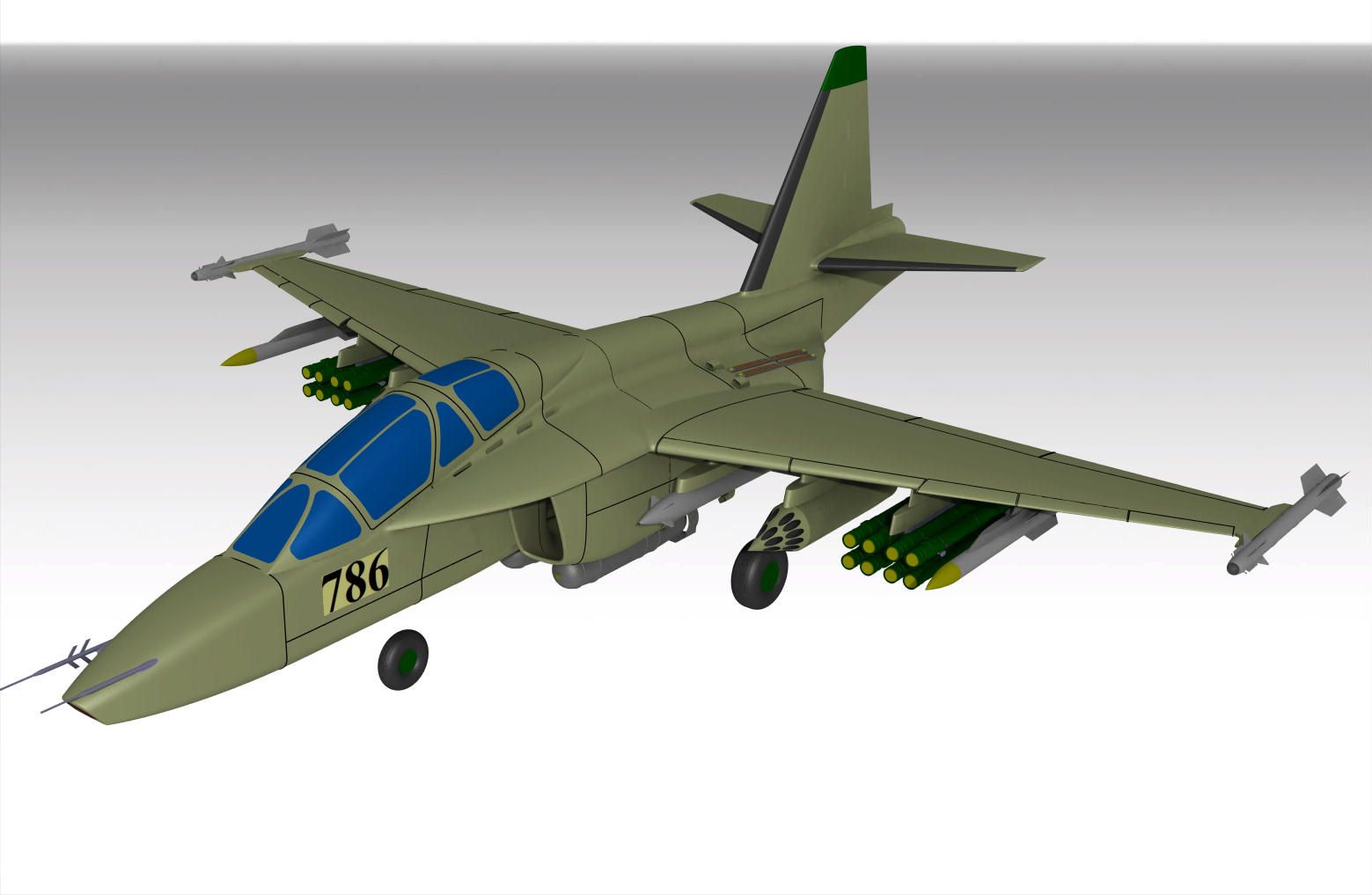

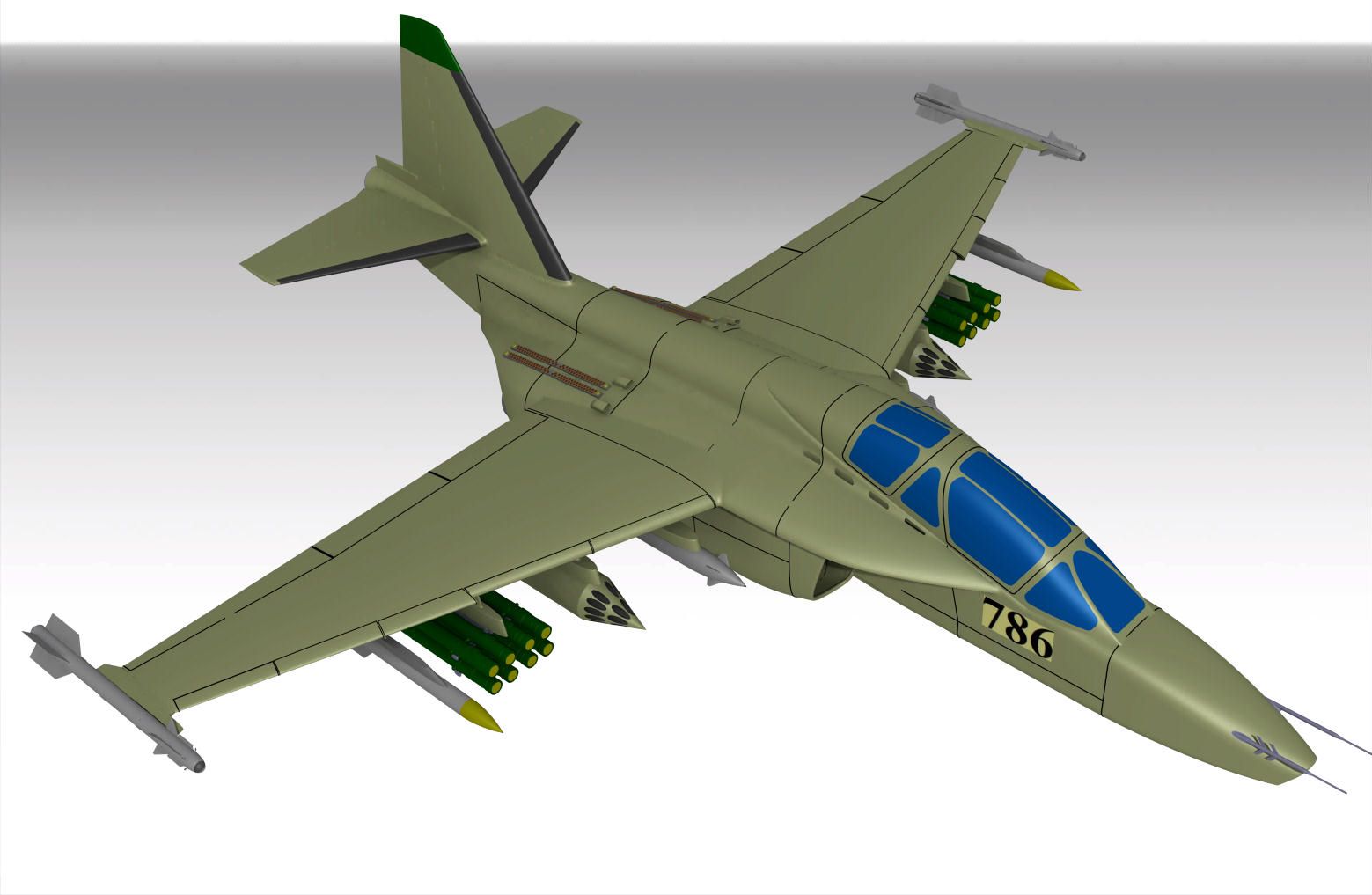

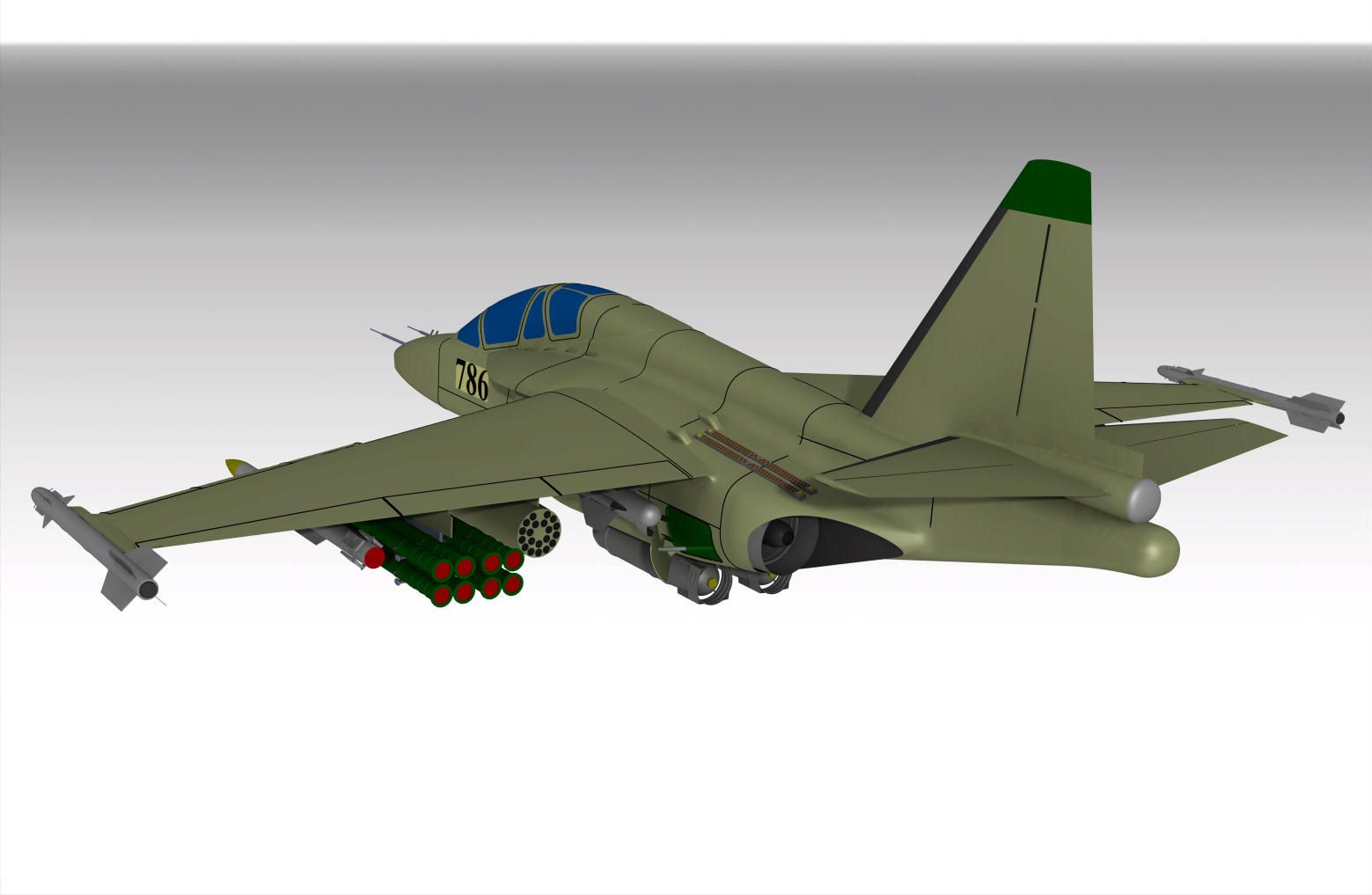

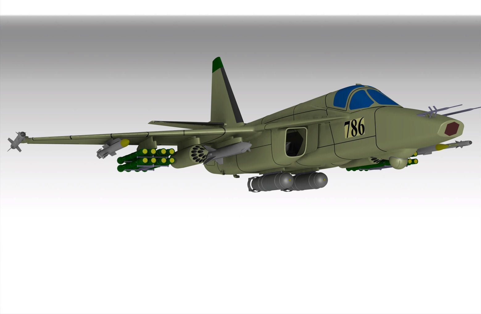

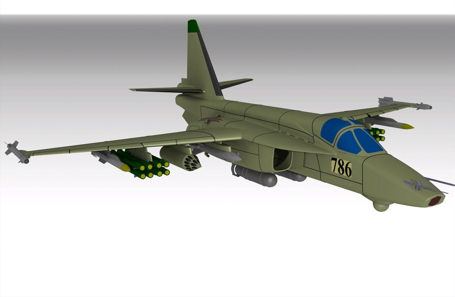

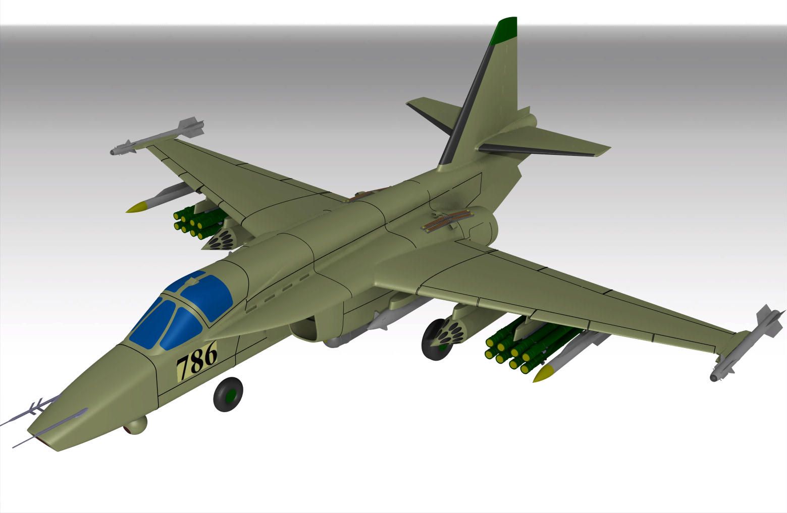

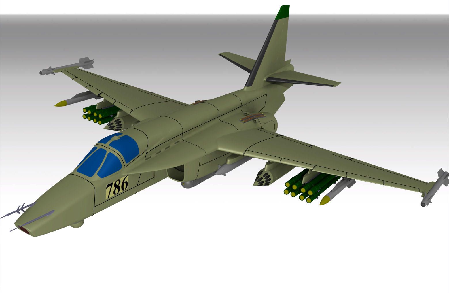

Если говорить о использовании решений от F-18 или Су 27, то можно говорить о варианте 786. Я уже показывал проект 784, где использовался практически готовый Су-25/Су-25 УБ, только устанавливались новые моторы типа РД-33. Вот 786- это развитие 784.
    81,2 КБ · Просмотры: 374
    77,8 КБ · Просмотры: 374
    67,9 КБ · Просмотры: 368
Ещё
    79,2 КБ · Просмотры: 372
    62,9 КБ · Просмотры: 382
    81,3 КБ · Просмотры: 346
@ browser1
Вопрос по машине 786. Какая ставилась задача для неё?
Мы вроде говорили о штурмовиках. Поэтому предположу, что в 1989-1990 годах задачи для проектов типа 786 ставили такие- же что и для Су-39 сегодня.
Ещё одна модификация. В принципе это предыдущий проект 786, только сопло двигателя оформлено по иному, типа Як-130 или , что то типа F-4. В общем ничего нового по сравнению с базовым проектом 786. Я бы его не публиковал, но данный проект имеет интересную модификацию, о ней я расскажу позже.
