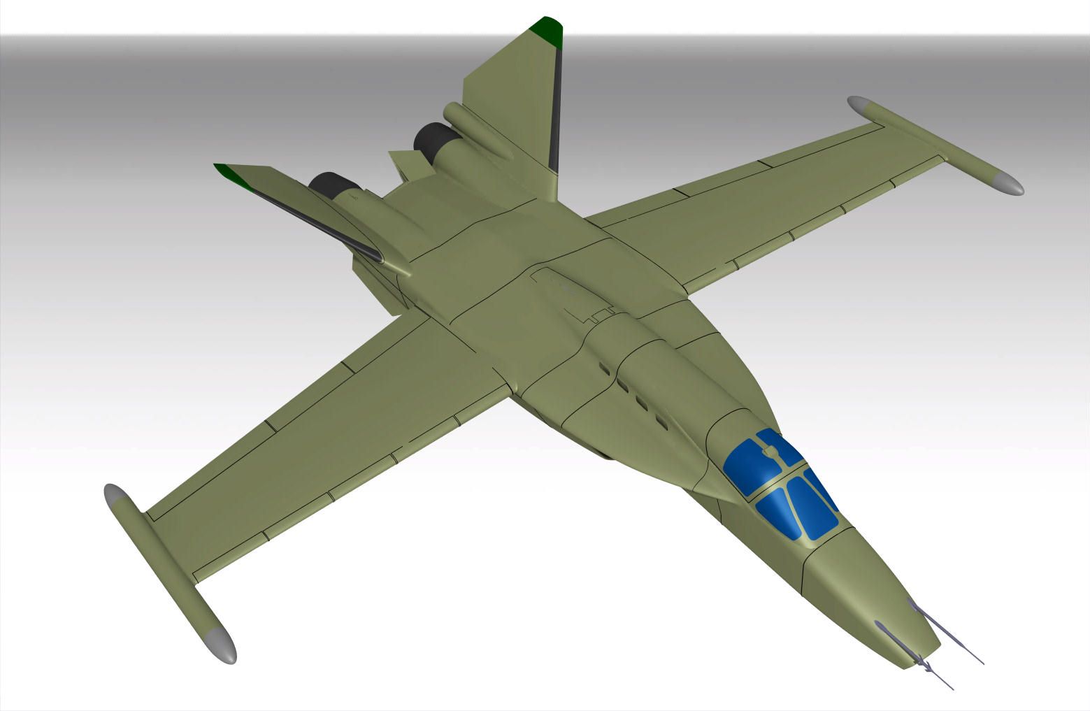

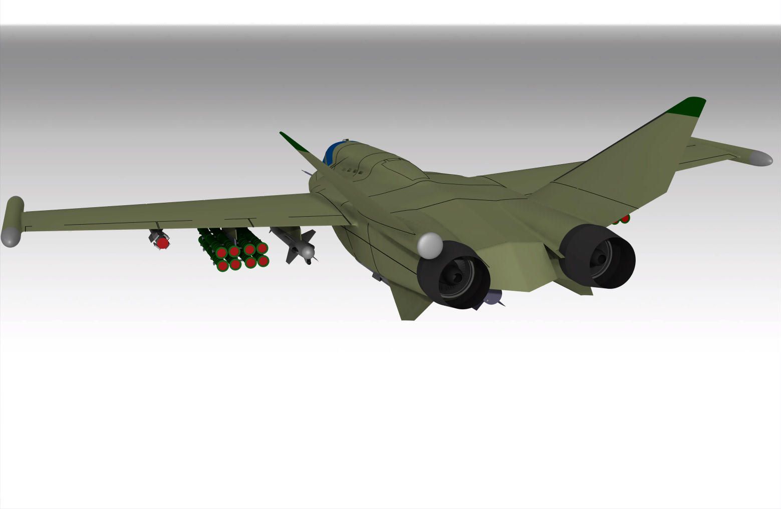

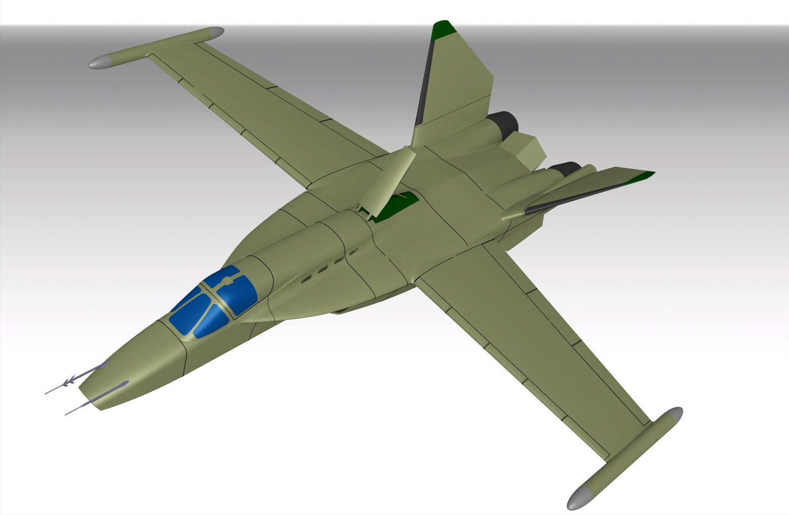

Снижение маневренности пытались компенсировать управляемой поверхностью между килями, её (поверхность) называли "ластом".
А вот снижение заметности, то да - это был первый шаг. Второй шаг, это развернутое "нижнее оперение". Если присмотритесь, то видно, что нижние гребни развернуты наружу и на виде спереди кили и гребни образуют Х сечение.
Вот эскизы по крайнему проекту. Крыло с обратной стреловидностью, на консолях "Сорбция", вооружение показано только на одном эскизе. Киль, 2 шаг для снижения заметности а-ля F-23. Правда, когда этот проект делали, материалов по  F-23 ещё не было.

В общем на этом я думаю стоит поставить многоточие. Проектов  по теме Т-8В и Т-8М у меня больше нет. Есть проекты по другой теме, это скорее новый штурмовик с элементами Су-25. Если будет возможность, позже (не раньше января) выложу некоторые материалы.

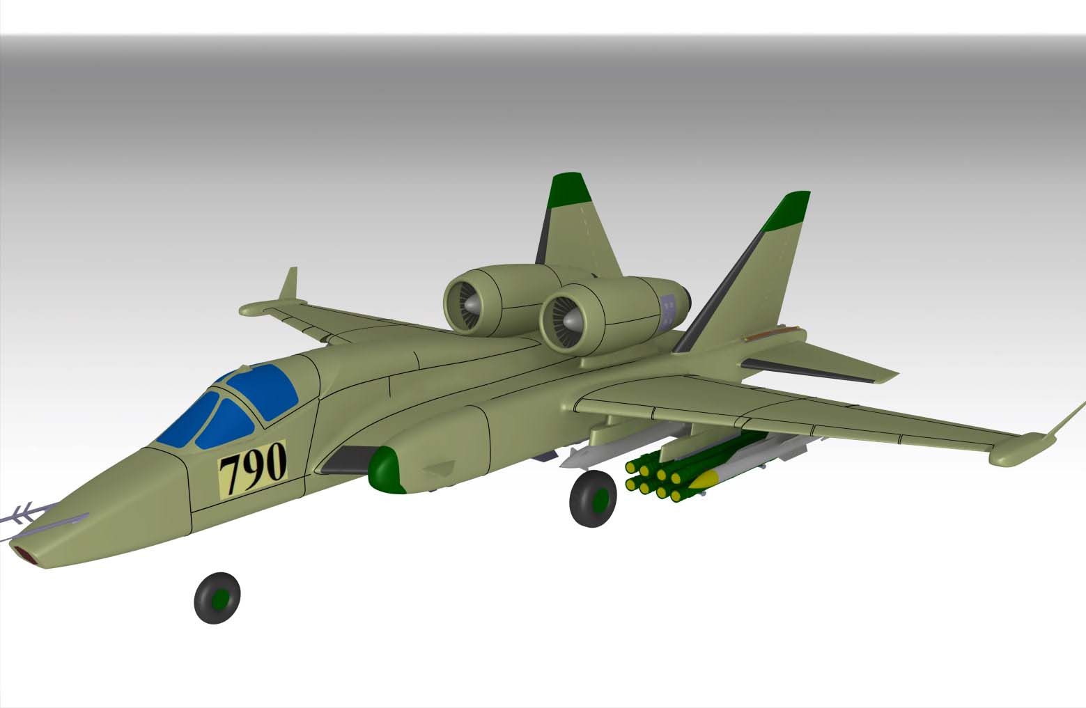

А можно сразу коментарий по вот этой картинке? =)
Крылышки Уиткомба, установленные не на чистую законцовку крыла, а на гондолы тормозных щитков, работать не будут.
А ещё они не дадут установить туда собственно тормозные щитки, и гондолы вообще теряют смысл.
Это не контейнеры для тормозов. Тормоза "переехали", и на эскизе видно куда. Поэтому это  рассматривалось, как контейнеры под оборудование,  вплоть до метео станции и топлива. Впоследствии- это трансформировалось в "Сорбции".
Опа, вот оно как. А почему? Вы не путаете в винглетами?  Аэродинамики в ЦАГИ, были уверены в обратном и продувки (там-же) показали, что все работает.
Смысл концевых крылышек любых конфигураций в утилизации энергии концевого вихря. Поэтому между крылом и крылышком ставить что-либо  - терять и без того не высокую его эффективность.
А у вас там так нарисовано, что вихрь скорее всего вообще на крылышко не попадёт. Его отрежет поток, генерируемый стыком гондолы с крылом - там будет создаваться эффект, аналогичный зубу на передней кромке крыла.
